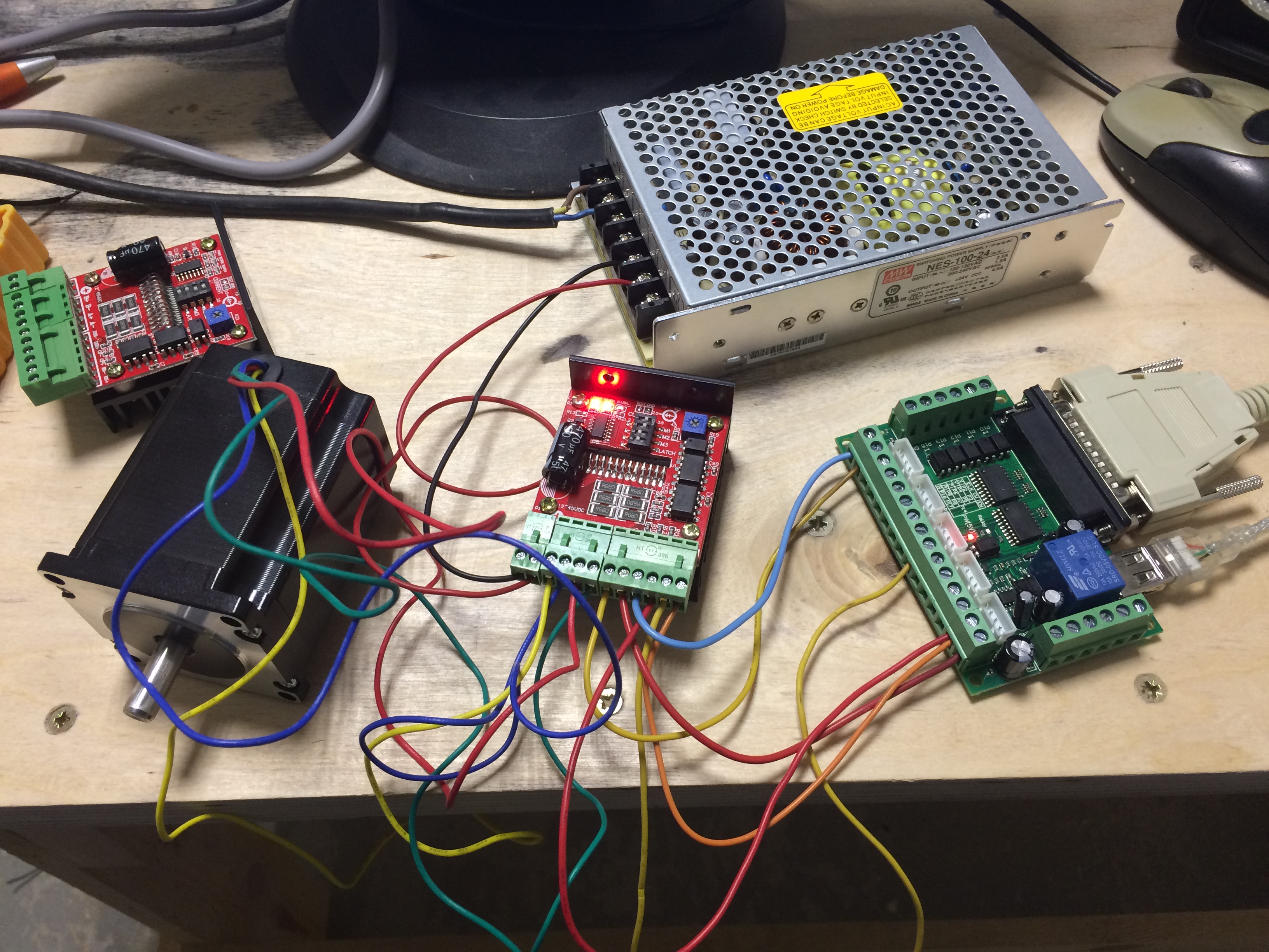

Дано:
- WinXP (чистая)
- Mach3
- bl-mach-v1.1
- 3 новых драйвера TB6600
- шаговики 57HS76-3004
- бп на 24v, 4,5A

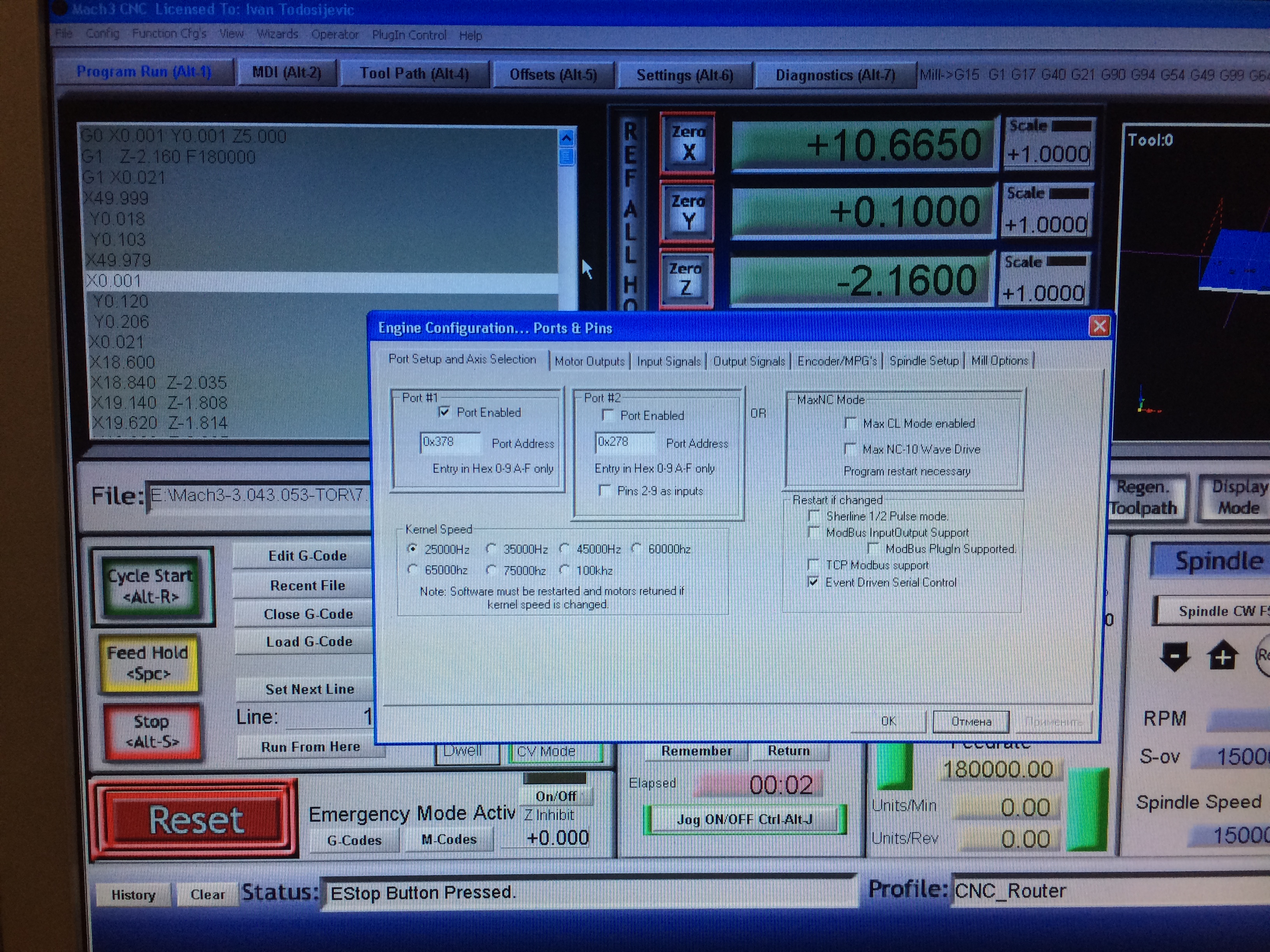

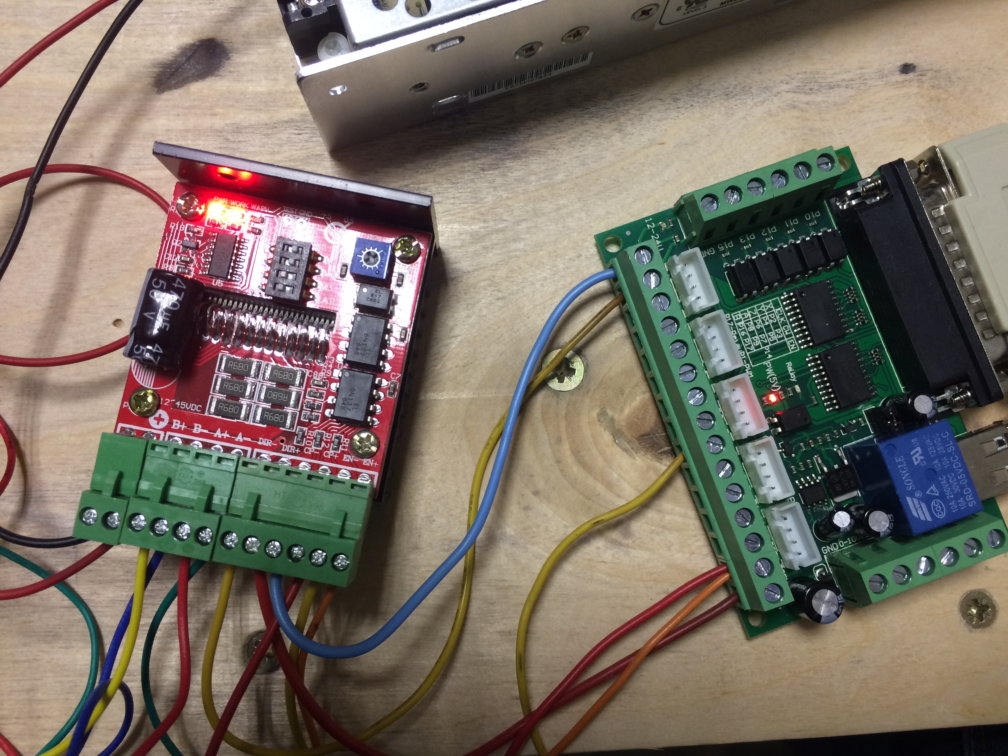

Все подключил, настроил по инструкциям, но двигатель отказывается вращаться. Удивительно, что даже светодиод "WORK" на драйвере горит, когда идет передача данных на ось, что говорит о том, что наверное с соединением все в порядке, но двигатель стоит как вкопанный. Хотя при смене настроек LPT порта, срабатывает релюха на контроллере и двигатель тоже срывается на один шаг...
Посоветуйте, что может быть?? Куда копать?
Фото прикрепил.

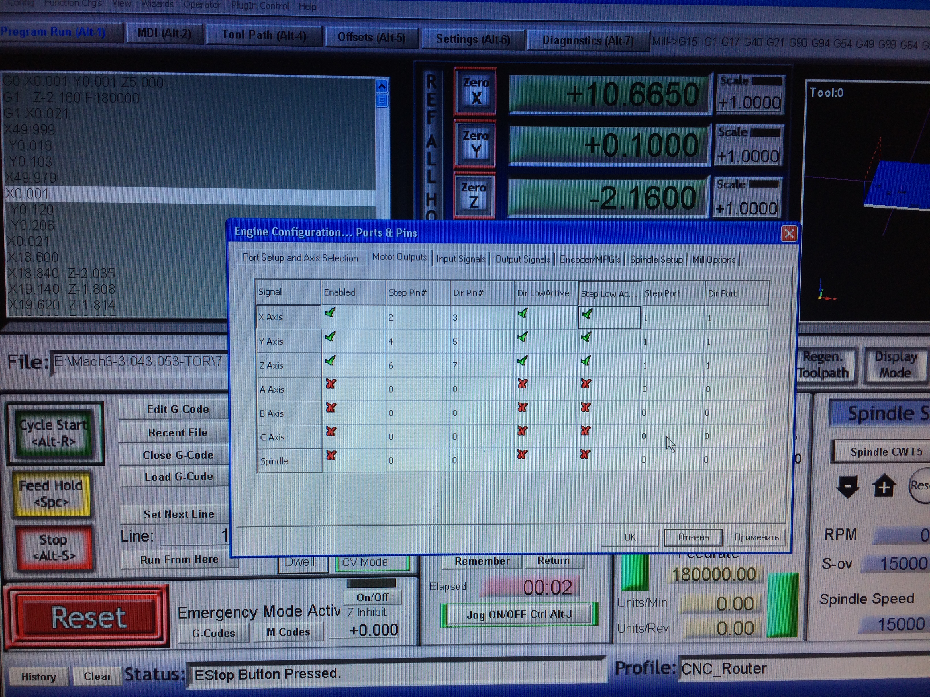

1. Показать схему соединений.
2. Подключить питание платы, где 12 -24 v?
3. Разрядность виндовс, 32/64?

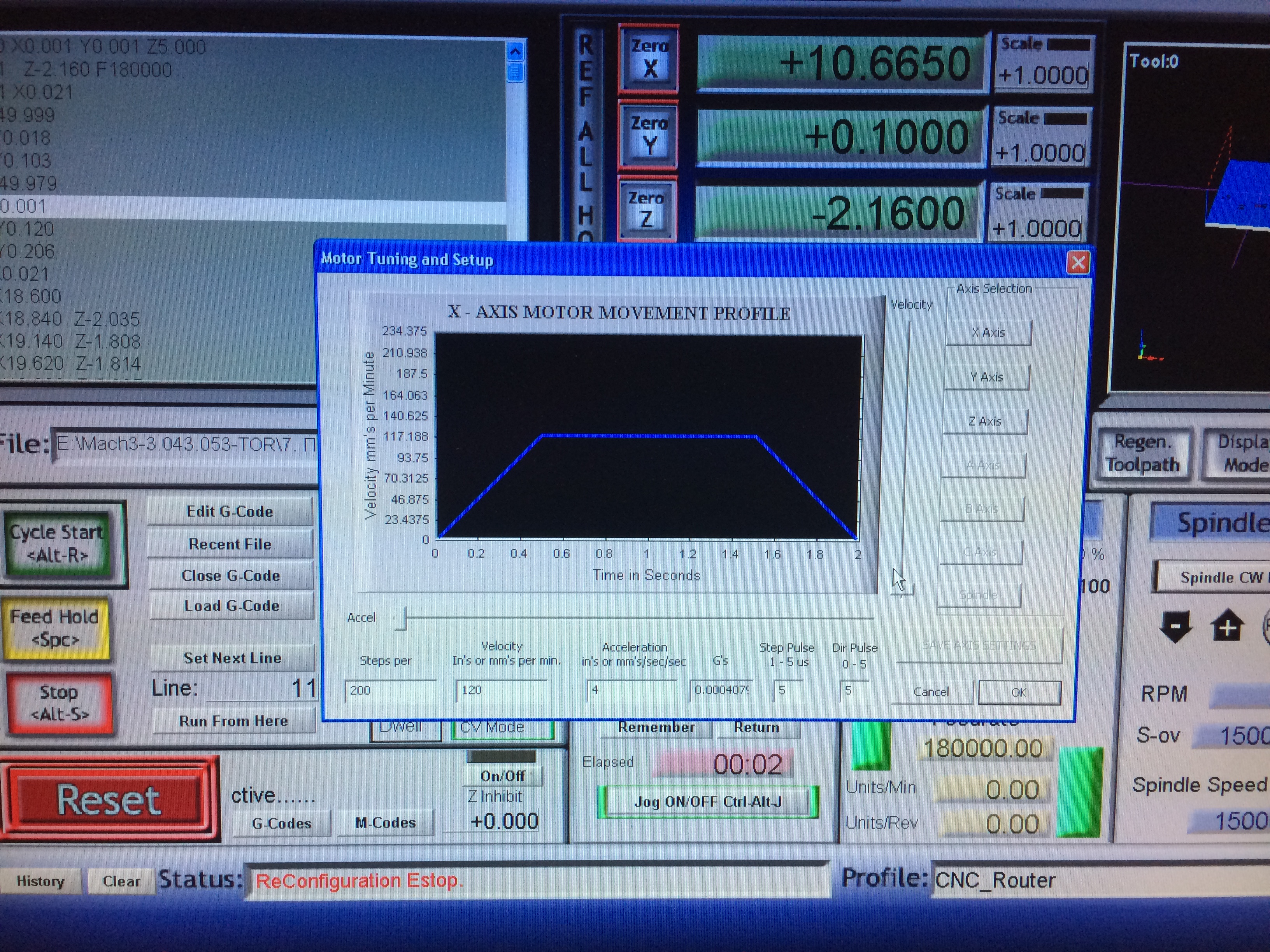

4. Показать вкладку "выходные сигналы" из настроек mach3.

Одно из 2:
1. Отключить сигнал Enable.
2. Инвертировать сигнал Enable.

nevkon писал(а):Одно из 2:
Так и сделал, все сразу же завертелось.
Я так понял что этот параметр нужен для опроса драйверов на работоспособность оси, верно?
Сообщения: 2097
Re: Помогите плиз с электроникой и настройкой Mach3 и драйве
Если вы сбросили кабель, то драйвера будут всегда активны. А при подключенном появляется возможность включать/выключать драйвер. Я предпочитаю управлять включением драйверов с ПК.

Проинвертировать сигнал Enable. Другими словами: если напротив пина Enable стояла галка -снять, если не было - поставить.
