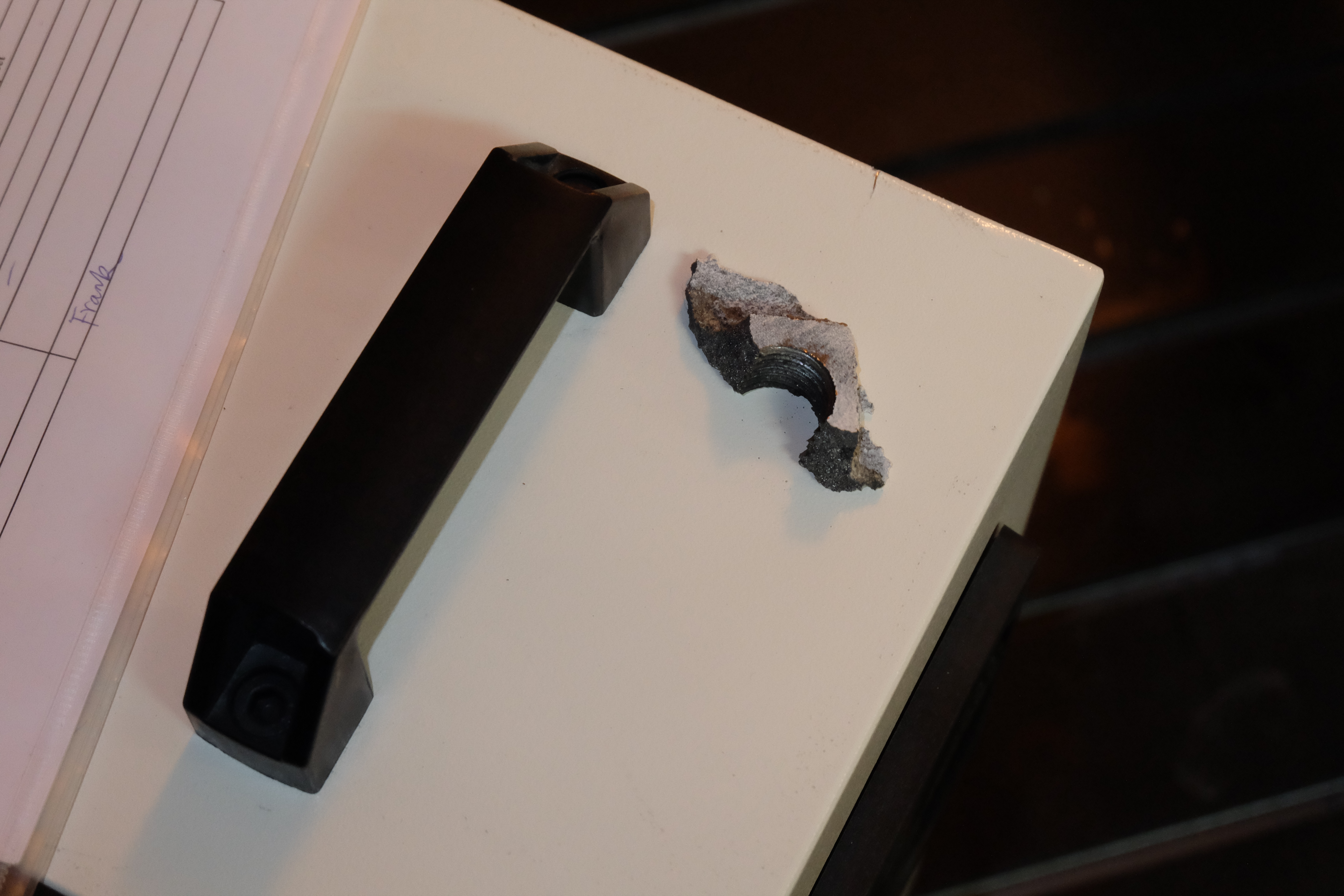

Но на этом приключения не закончились. Какая-то из (минимум двух) ТК поиграла ящиком со станком в ногомяч, и у станка от чугунной рамы отвалилось крепление одной из виброопор.
А так же имелись другие незначительные повреждения...
И 16 ШВП вместо 20. :idiot:

2. The controller cabinet was not fixed AT ALL. It bounced around the T-slot table, damaging it; the handle broke off. The cabinet seems to be in working order, but more thorough testing is due.
Ok, we will send you a handle .

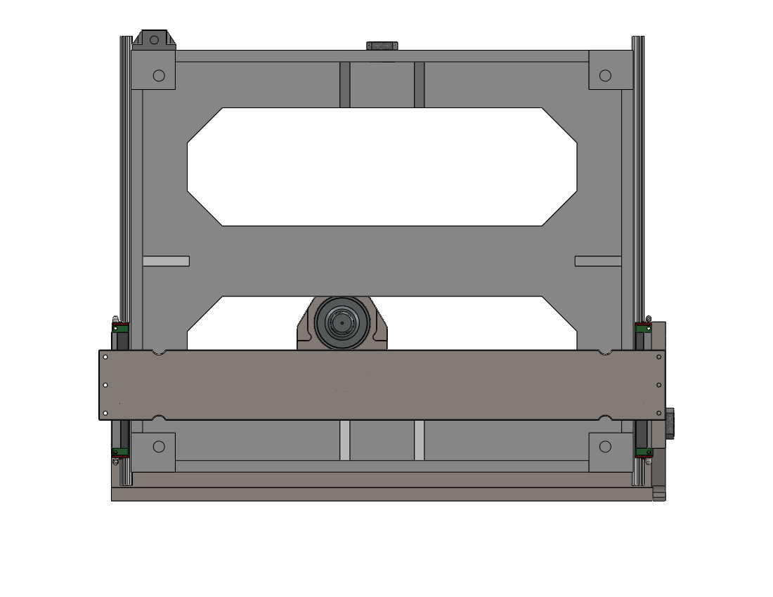

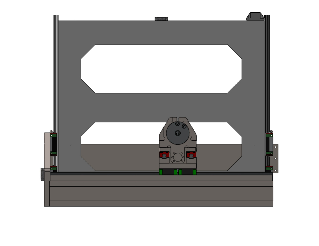

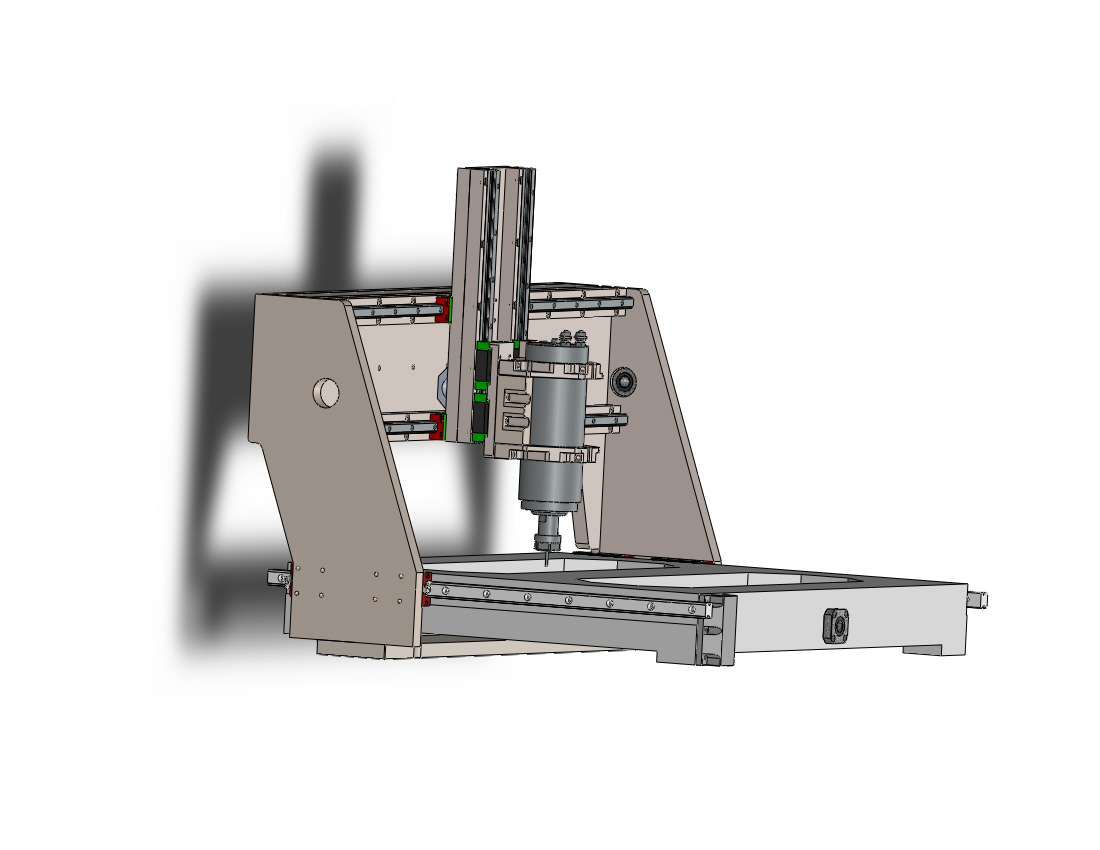

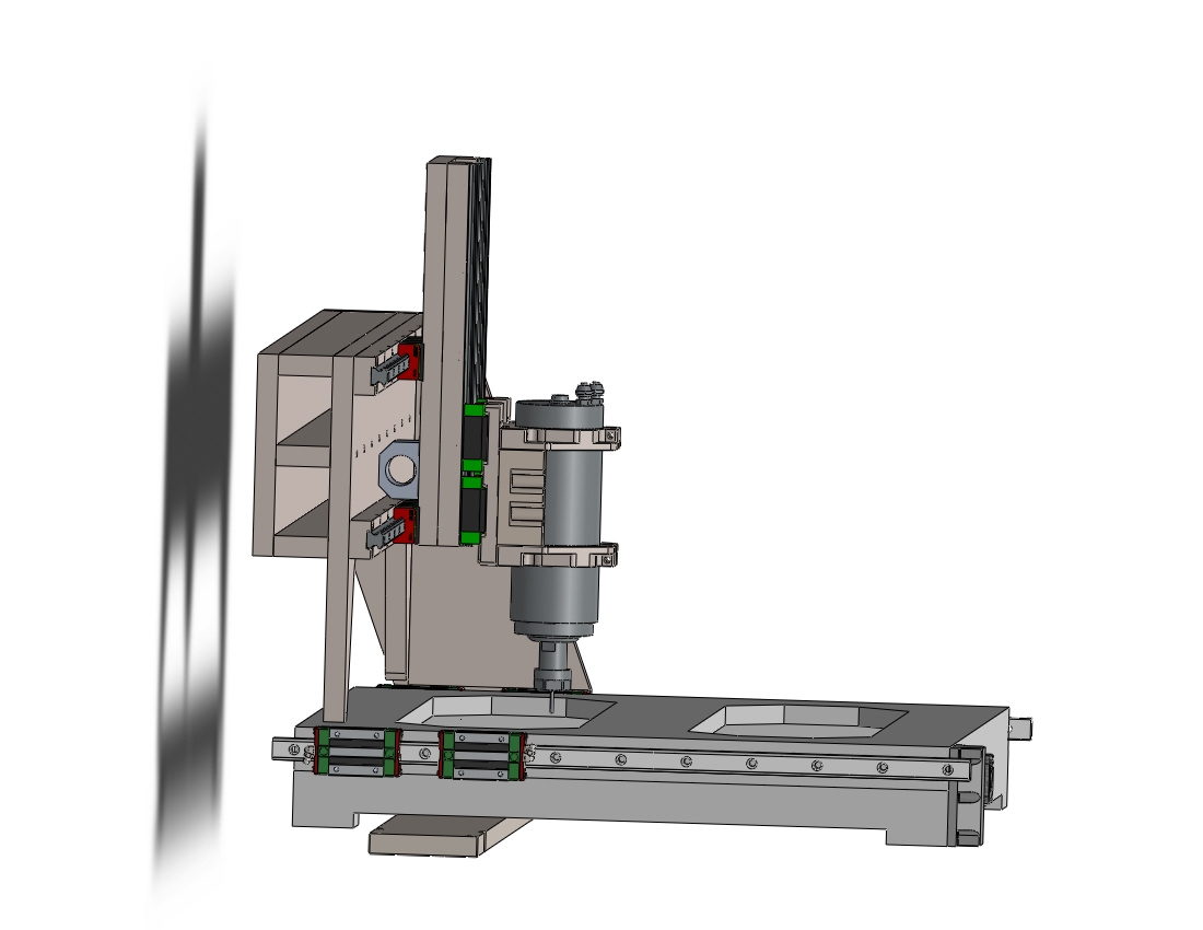

Итак. Проект станочка на всем известного типа раме:

Комплектующие:
Плита Д16 20 мм (19 мм останется)
Рельсы 15 мм на портале и на Z.
Рельсы 20 на раме.
ШВП 16 на портале и на Z
ШВП 20 на раме
Либо везде 20, кроме Z. Пока не определился.
ШД 86 мм
Шпиндель 2.2 КВт
По электронике - будем посмотреть.
Первый вопрос: насколько хорошо или плохо реализованы опоры под рельсы?
Фрезеровки много, да. Укосины портала планирую таки отдельными. Хомуты шпинделя - слегка переделанные Фрезерюгины :)
В приличном качестве картинки не отобразились...
Re: Портальник на китайской чугунной раме 600х400
я бы не стал столько много фрезеровать. это очень дорого если нет халявы. а если делать самому то долго по времени. собери балку и зетку из этого профиля http://www.cnc-club.ru/forum/viewtopic. ... 40#p215297 и обычного 80х80 будет проше в 10 раз.
