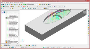

Здравствуйте. Пытаюсь освоить Повермилл. Первая УП выявила проблему. В чем причина появления этих кругов в траекториях фрезы?
IMG_20180114_192348.jpg (3500 просмотров) <a class='original' href='./download/file.php?id=130250&mode=view' target=_blank>Загрузить оригинал (1.95 МБ)</a>

Абсолютное или относительное задание центра окружностей?
niksooon
Сообщения: 2008
Репутация: 1207
Откуда: Кашира
Re: Powermill 2017 + MACH3. Ошибки станка в траектории.
Сообщение niksooon »
точно так ..... в маче это лечится в конфиге..........

Prav писал(а):Абсолютное или относительное задание центра окружностей?
Абсолютное.

Нет, ошибся. А что именно в конфигурации? Покажите пжлст.

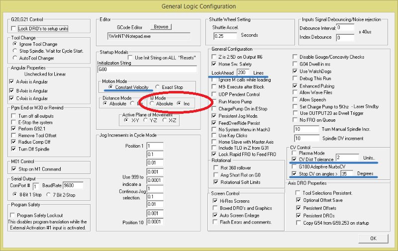

2018-01-24_214100.jpg (3477 просмотров) <a class='original' href='./download/file.php?id=130258&mode=view' target=_blank>Загрузить оригинал (286.7 КБ)</a>
niksooon
Сообщения: 2008
Репутация: 1207
Откуда: Кашира
сча,попробую картинку где раскопать..............
.......нашлась, нужные настройки обвел красным......
mach3angles.png (3471 просмотр) <a class='original' href='./download/file.php?id=130260&mode=view' target=_blank>Загрузить оригинал (105.51 КБ)</a>

niksooon писал(а):сча,попробую картинку где раскопать..............
Спасибо. Теперь нормально. :good:
