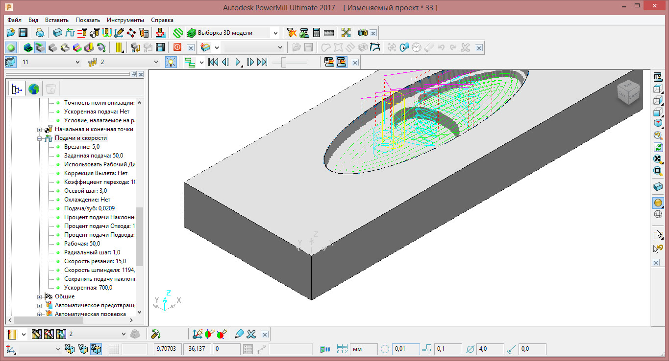

Здравствуйте. Пытаюсь освоить Повермилл. Первая УП выявила проблему. В чем причина появления этих кругов в траекториях фрезы?
IMG_20180114_192348.jpg (3496 просмотров) <a class='original' href='./download/file.php?id=130250&mode=view' target=_blank>Загрузить оригинал (1.95 МБ)</a>

Абсолютное или относительное задание центра окружностей?

точно так ..... в маче это лечится в конфиге..........

Prav писал(а):Абсолютное или относительное задание центра окружностей?
Абсолютное.

Нет, ошибся. А что именно в конфигурации? Покажите пжлст.
2018-01-24_214100.jpg (3473 просмотра) <a class='original' href='./download/file.php?id=130258&mode=view' target=_blank>Загрузить оригинал (286.7 КБ)</a>

сча,попробую картинку где раскопать..............
.......нашлась, нужные настройки обвел красным......
mach3angles.png (3467 просмотров) <a class='original' href='./download/file.php?id=130260&mode=view' target=_blank>Загрузить оригинал (105.51 КБ)</a>

Спасибо. Сейчас полезу в мач.

Спасибо. Теперь нормально. :good:
