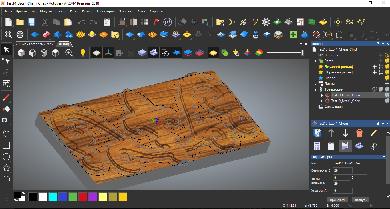

Неделю уже как работаю со стареньким станочком фиг зна какого года, 3-ох осевой ЧПУ фрезез по дереву фирмы IMPULS модели FS7080
Станок управляеться от DSP пульта, серого з желтой кнопочкой под экраном, версия RZNC-D5416/32/3/L1-4.111(zhb275) 6908
Сразу скажу что с пультами дела еще до этого времени не имел, работал только на Mach3

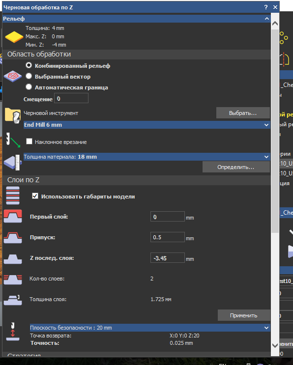

Использую для создания УП - ArtCam 18
УП сохраняю в формате Apex CNC router ".cnc"

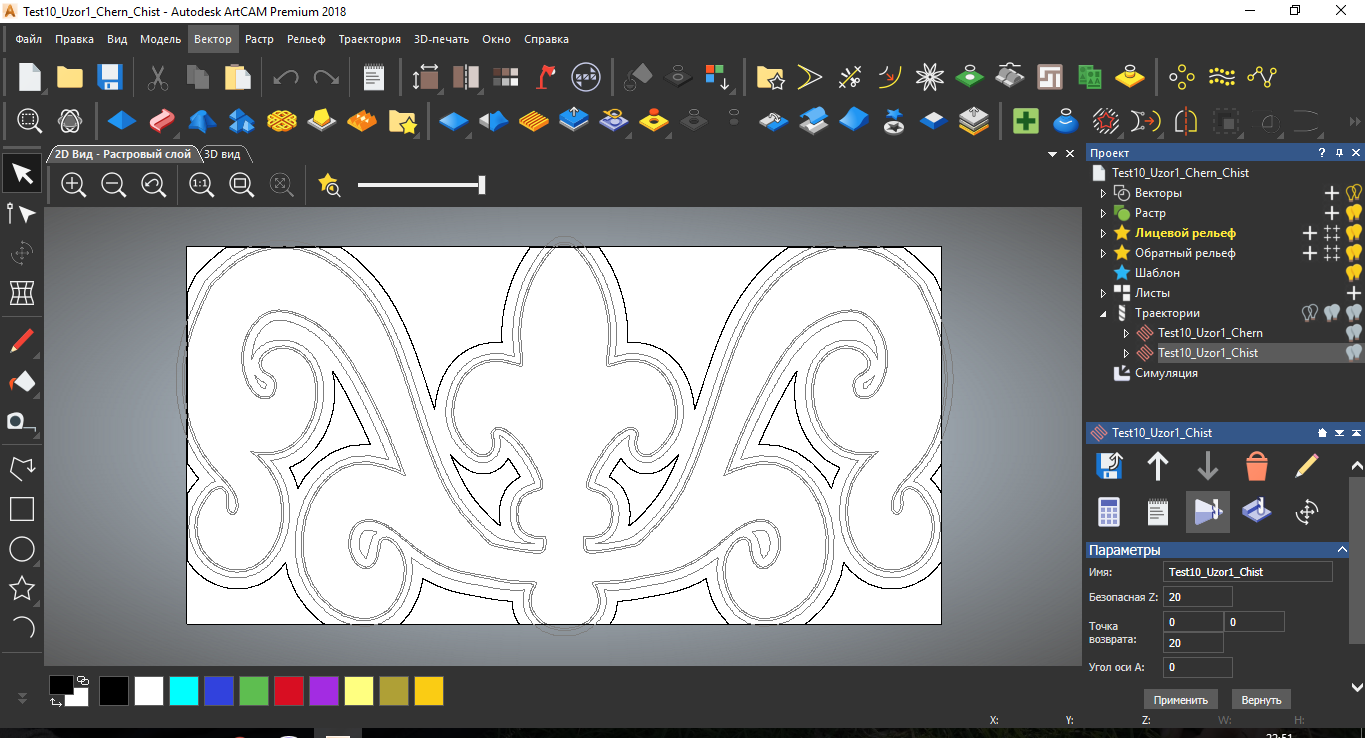

Вчера наконец-то доделав тестовую модель для черновой и чистовой проходки размером 200*100*4 мм. и пересмотрев все на симуляции, я с радосной физиономией прихожу на фирму и радосно заливаю два разделенных файла УП (черновой и чистовой) через USB кабель на пульт, ставлю фрезу для чернового прохода (Концевая 6мм) запускаю процес и наблюдаю радосную картину как шпиндель по всем правилам с нулевой точки (Выставлена по центру заготовки) поднимаеться на безопасную высоту(Z20мм), добираеться до начала пути, и с нужной подачей врезания начинает работу... все супер... врубил вытяжку и пошел пить кофе ...

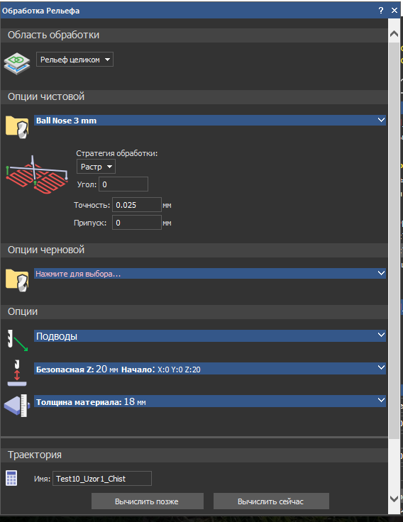

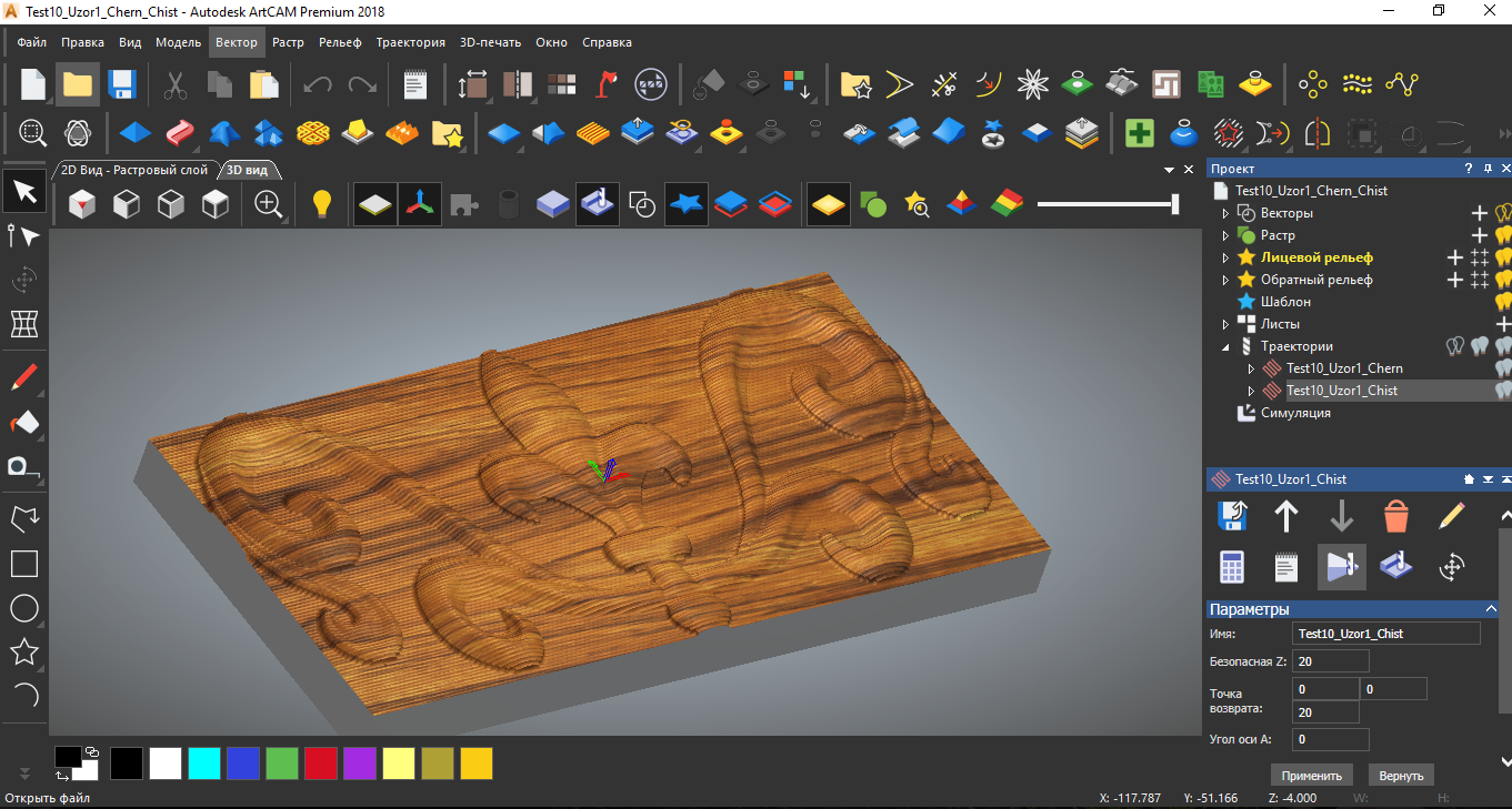

Позже когда по завершению черновой обработки были произведены замеры вырезаных границ детали и все идеально совпало з виртуальными размерами 1:1, было принято решение начинать чистовую обработку... Была произведена замена фрезы на чистовую (Сферическа концевая 3мм), шпиндель снова выставлен на метку в центре детали , координаты обнулены, ну и Запуск програмы Чистовой обработки ... Каково же было удивление когда я увидел как фреза даже не поднявшись на безопасную высоту, просто с выставленной (Origin) нулевой точки начала ехать фиг знает куда, за пределы детали и вообще заготовки, чудом обойдя за 5мм болт прижима, остановилась на каких то неведомых координатах и начала оттуда обработку совсем по какой то удивительной траектории ...
Когда я открыл файл УП текстовым редактором, а позже в CIMCO Edit, я увидел просто какую то как резина натянутую в две стороны по Х деталь лишь отдаленно напоминающую мой узор ...
Как результат после завершения обработки по этой "призрачной " траектории был зделан вывод что АртКам либо его постпроцессор каким то образом отмаштабировали деталь не только по Х но и по Y и Z
Прилагаю фотографии и код
Прошу вашей помощи в нахождении причины таких метаморфоз ...
Еще кстате: Пробовал потом делать новые файлы УП, даже новые фигуры, брал другие узоры, пробовал разные форматы ... и все равно одно и то же - в файле УП как при черновой так и чистовой обработке координаты на грани фантастики но никак не в пределах заготовки ... =(
