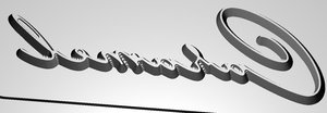

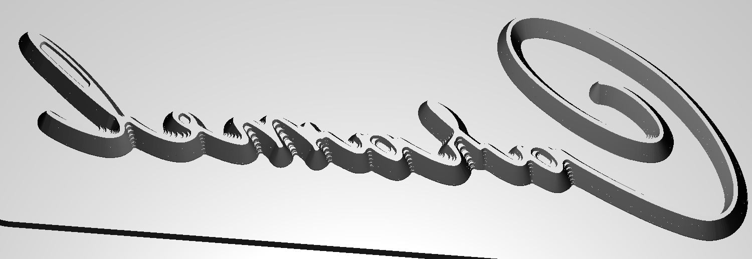

Нарисовал такое вот клише:
Промоделировал в солидкаме.
Размеры надписи 7*26 мм. Толщина линий получается порядка 0,15мм. Конус 20 градусов. Высота рельефа 2мм.
Это утопия, или должно получиться?
И вообще, для горячего тиснения кожи такие размеры смысл имеют?

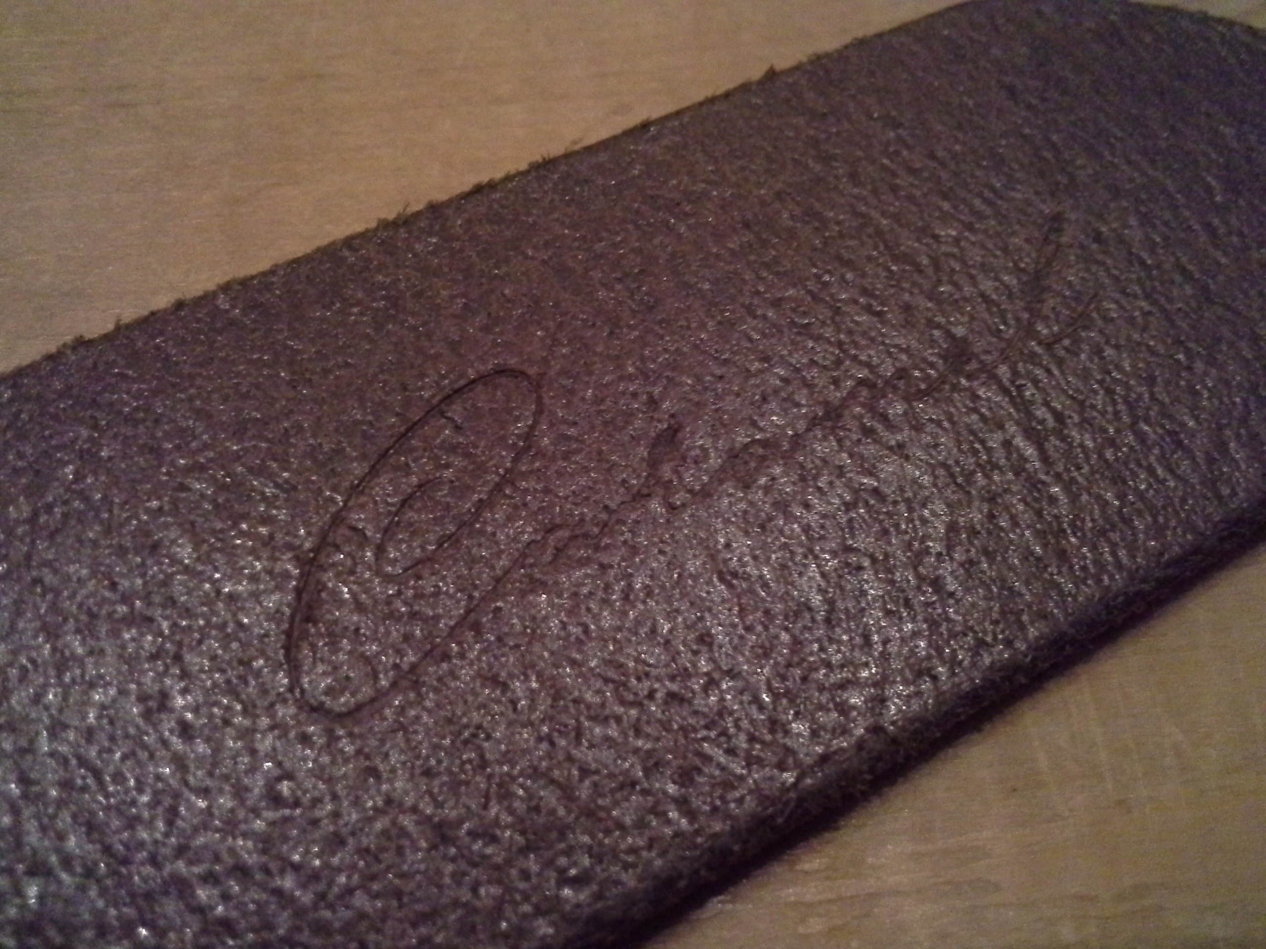

Мне кажется ничего видно не будет с такими даннымиKiriller писал(а):Нарисовал такое вот клише: Промоделировал в солидкаме.

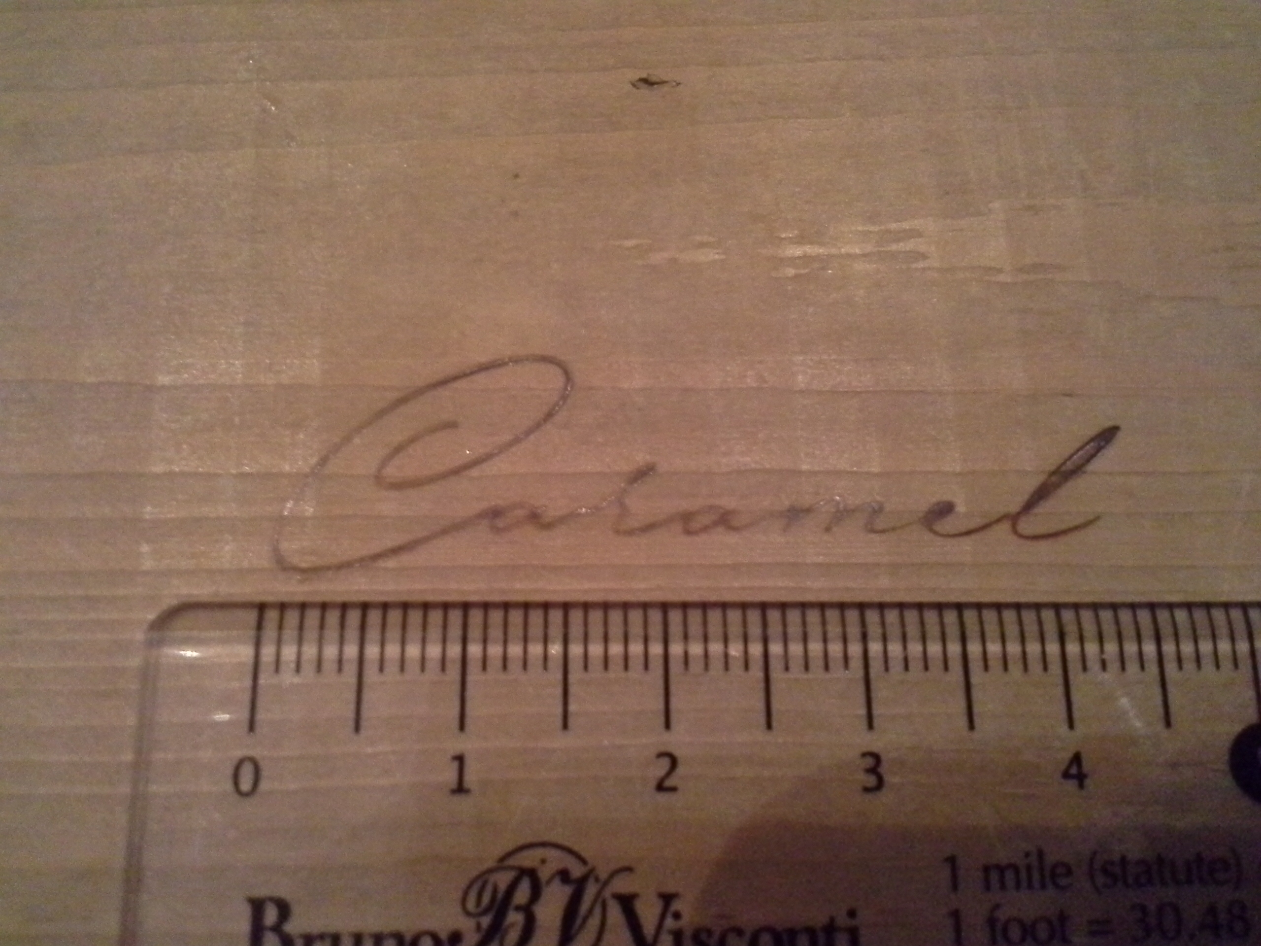

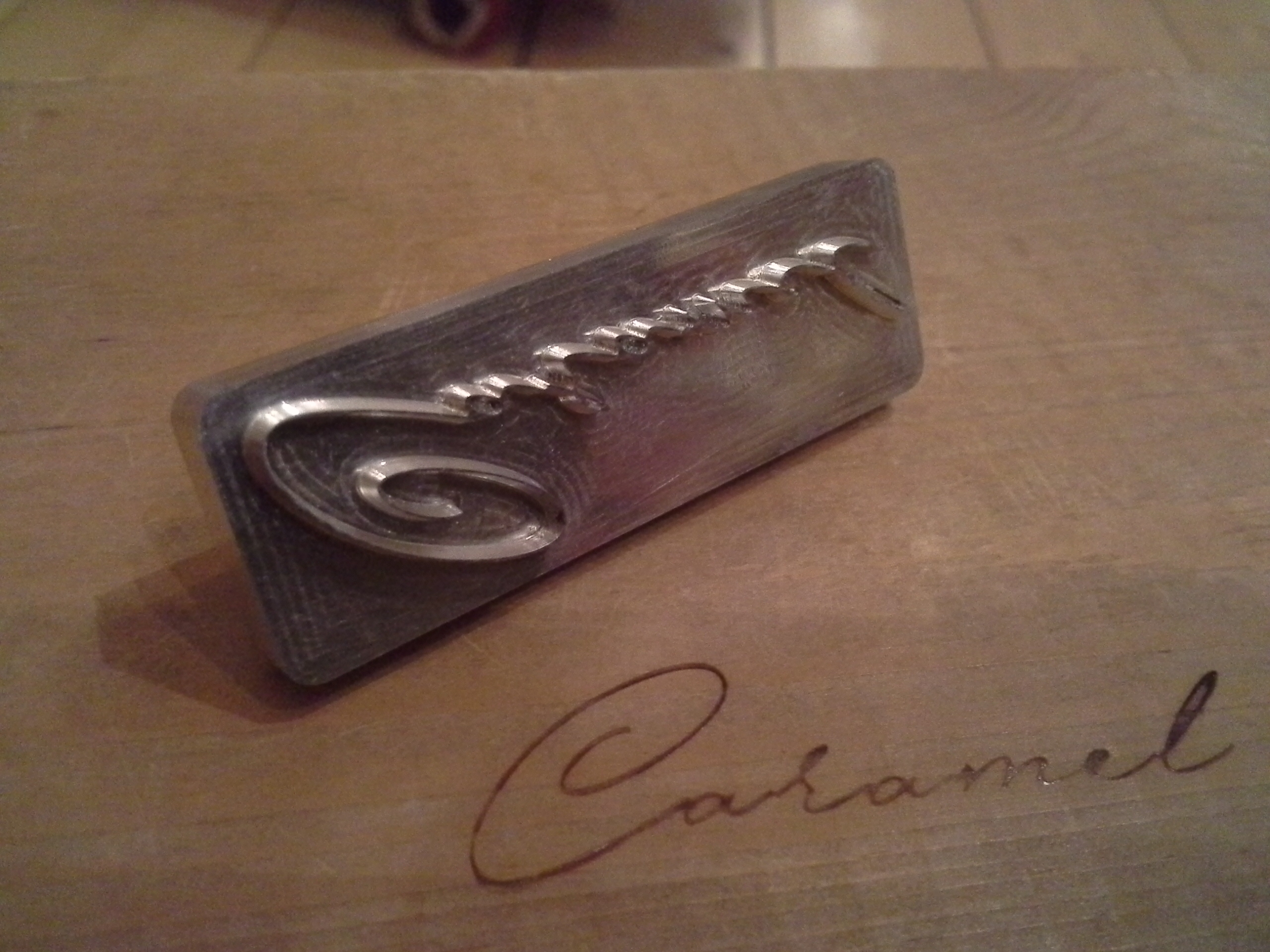

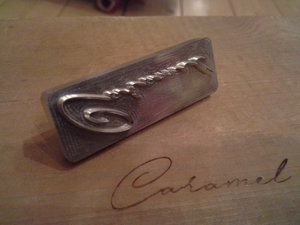

Вот, вырезал... Размеры надписи 13*44. Теоретическая толщина линий по верху букв 0.2мм.
Только не могу понять комом блин, или нет...
Вроде и ничего, но вершины букв уж больно тонкие. Плюс на их фоне неорезы в углах огромными кажутся...

Re: Подскажите про клише
Недорезы убирать кончиком надо.
Так он туда не лезет. И так шаг 0.2 был.
а фреза какая ?
Гравер 0.2мм 20градусов. Там очень мелко!
2 мм высоты .. многовато имхо. Достаточно  1 мм, и пропечатается.
Граверы мне не понравились под такие задачи. А вот такие фрезы:
https://ru.aliexpress.com/store/product ... 8b8d7wWsBP
Сработали отлично.
Сработали отлично.
Да, непонятная штука...  Зато д0.2, а по ссылке то 0.8! Вроде еще 0.5 есть. Но все равно в 2 раза толще!
Редизайн, с учётом фрезы.
Не парьтесь, возмите арткам, сделайте из ваших векторов углубленный элемент, глубина 2,2 мм.
1. Фрезой торцевой 1-3 мм выбирайте с припуском 0,3 все лишнее. Обычно я делаю это за 4 прохода. по 0,4-0,5 мм за проход.
2. Гравером 30 град. х 0,2 мм тот же элемент углубленный обходите по контуру, ставьте галочку "подрезка углов".
3. Торцевой фрезой 1,5 мм обходите по контуру с припуском 0,3 мм, и ей же по контуру рамки обрезаете от листа ваше клише. Все.
Дел на 25 минут, из них треть времени на смену инструмента.
Для тиснения ваше клише не годится, буквы с толщиной стоечки 0,15-0,25 мм прорежут кожу и получится не тиснение а фигня.
Кроме того после 2 удара эти полки все погнутся.

Re: Подскажите про клише- ГОТОВО! :)
Для дерева хорошо, а на коже не очень смотрится... Как выше сказали - слишком тонко. Но на такой надписи и в таких размерах по-другому не выйдет видимо
				Kiriller
 - Мастер
 - Сообщения: 984
 - Зарегистрирован: 09 янв 2017, 20:21
 - Репутация: 124
 - Настоящее имя: Кирилл
 - Откуда: Жуковский, М.О.
 - Контактная информация:
Я же режимы не подбирал!
  Думаю правильными режимами улучшится.
