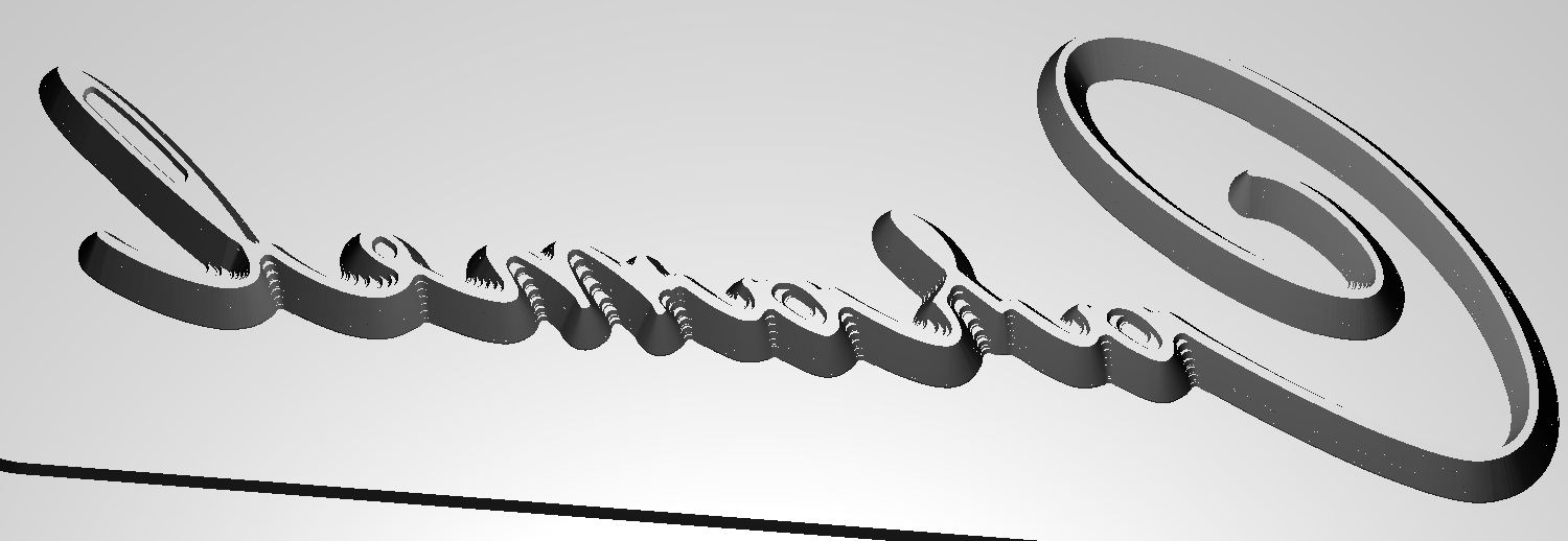

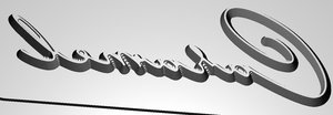

Нарисовал такое вот клише:
Снимок1.JPG (4736 просмотров) <a class='original' href='./download/file.php?id=129773&mode=view' target=_blank>Загрузить оригинал (80.38 КБ)</a>
Промоделировал в солидкаме.
Размеры надписи 7*26 мм. Толщина линий получается порядка 0,15мм. Конус 20 градусов. Высота рельефа 2мм.
Это утопия, или должно получиться?
И вообще, для горячего тиснения кожи такие размеры смысл имеют?

Kiriller писал(а):Нарисовал такое вот клише:
Мне кажется ничего видно не будет с такими данными

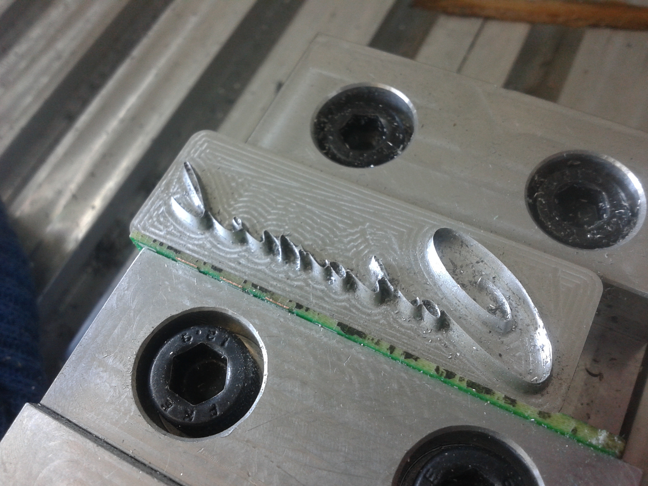

Вот, вырезал... Размеры надписи 13*44. Теоретическая толщина линий по верху букв 0.2мм.
Только не могу понять комом блин, или нет...
Вроде и ничего, но вершины букв уж больно тонкие. Плюс на их фоне неорезы в углах огромными кажутся...
2018-01-21 23.31.05.jpg (4655 просмотров) <a class='original' href='./download/file.php?id=129961&mode=view' target=_blank>Загрузить оригинал (1.34 МБ)</a>
Re: Подскажите про клише
Недорезы убирать кончиком надо.
Kiriller
Сообщения: 834
Репутация: 124
Настоящее имя: Кирилл
Откуда: Жуковский, М.О.
Сообщение Kiriller »
Так он туда не лезет. И так шаг 0.2 был.
шпиндель
Сообщения: 1696
Репутация: 901
Откуда: Бологое
Сообщение шпиндель »
а фреза какая ?
Kiriller
Сообщения: 834
Репутация: 124
Гравер 0.2мм 20градусов. Там очень мелко!
Udjin
Сообщения: 2072
Репутация: 1248
Сообщение Udjin »
2 мм высоты .. многовато имхо. Достаточно 1 мм, и пропечатается.
Граверы мне не понравились под такие задачи. А вот такие фрезы:
https://ru.aliexpress.com/store/product ... 8b8d7wWsBP
Сработали отлично.

Да, непонятная штука... Зато д0.2, а по ссылке то 0.8! Вроде еще 0.5 есть. Но все равно в 2 раза толще!
Udjin
Сообщения: 2072
Репутация: 1248
Сообщение Udjin »
Редизайн, с учётом фрезы.
Проект "Абсент".
Проект "Бумер".
Проект "Плексар".
Проект "Пропеллер".
Про мои станки есть тут.
tampotrafaret
Сообщения: 105
Зарегистрирован: 15 июн 2017, 07:53
Репутация: 12
Сообщение tampotrafaret »
Не парьтесь, возмите арткам, сделайте из ваших векторов углубленный элемент, глубина 2,2 мм.
1. Фрезой торцевой 1-3 мм выбирайте с припуском 0,3 все лишнее. Обычно я делаю это за 4 прохода. по 0,4-0,5 мм за проход.
2. Гравером 30 град. х 0,2 мм тот же элемент углубленный обходите по контуру, ставьте галочку "подрезка углов".
3. Торцевой фрезой 1,5 мм обходите по контуру с припуском 0,3 мм, и ей же по контуру рамки обрезаете от листа ваше клише. Все.
Дел на 25 минут, из них треть времени на смену инструмента.
Для тиснения ваше клише не годится, буквы с толщиной стоечки 0,15-0,25 мм прорежут кожу и получится не тиснение а фигня.
Кроме того после 2 удара эти полки все погнутся.

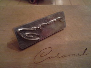

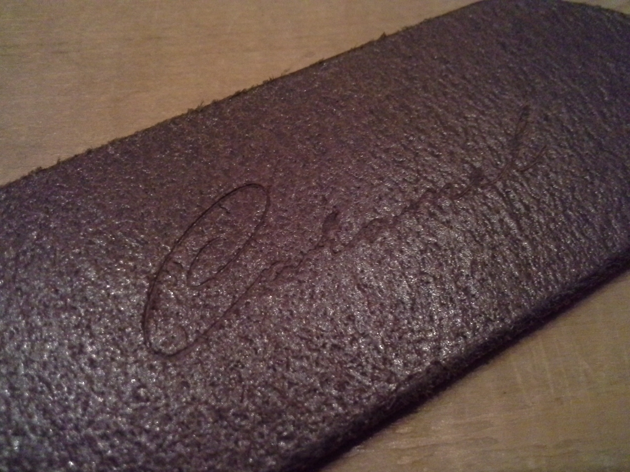

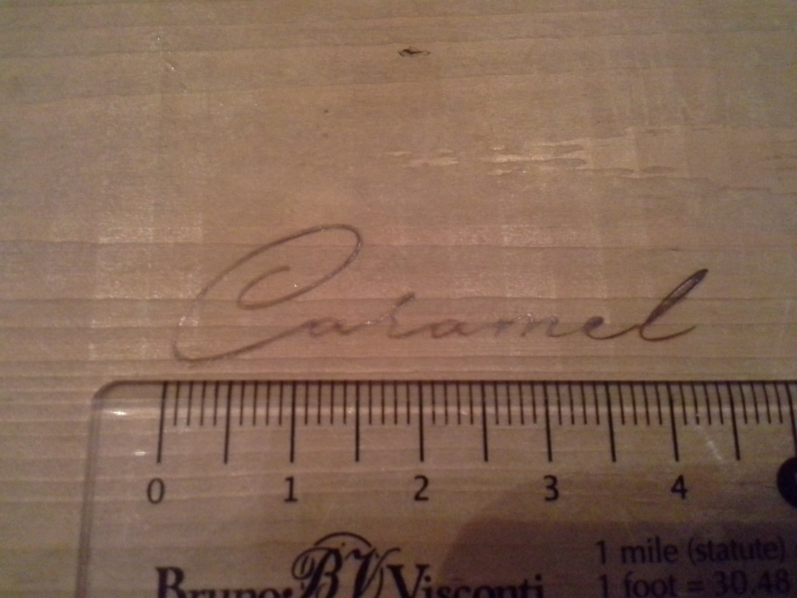

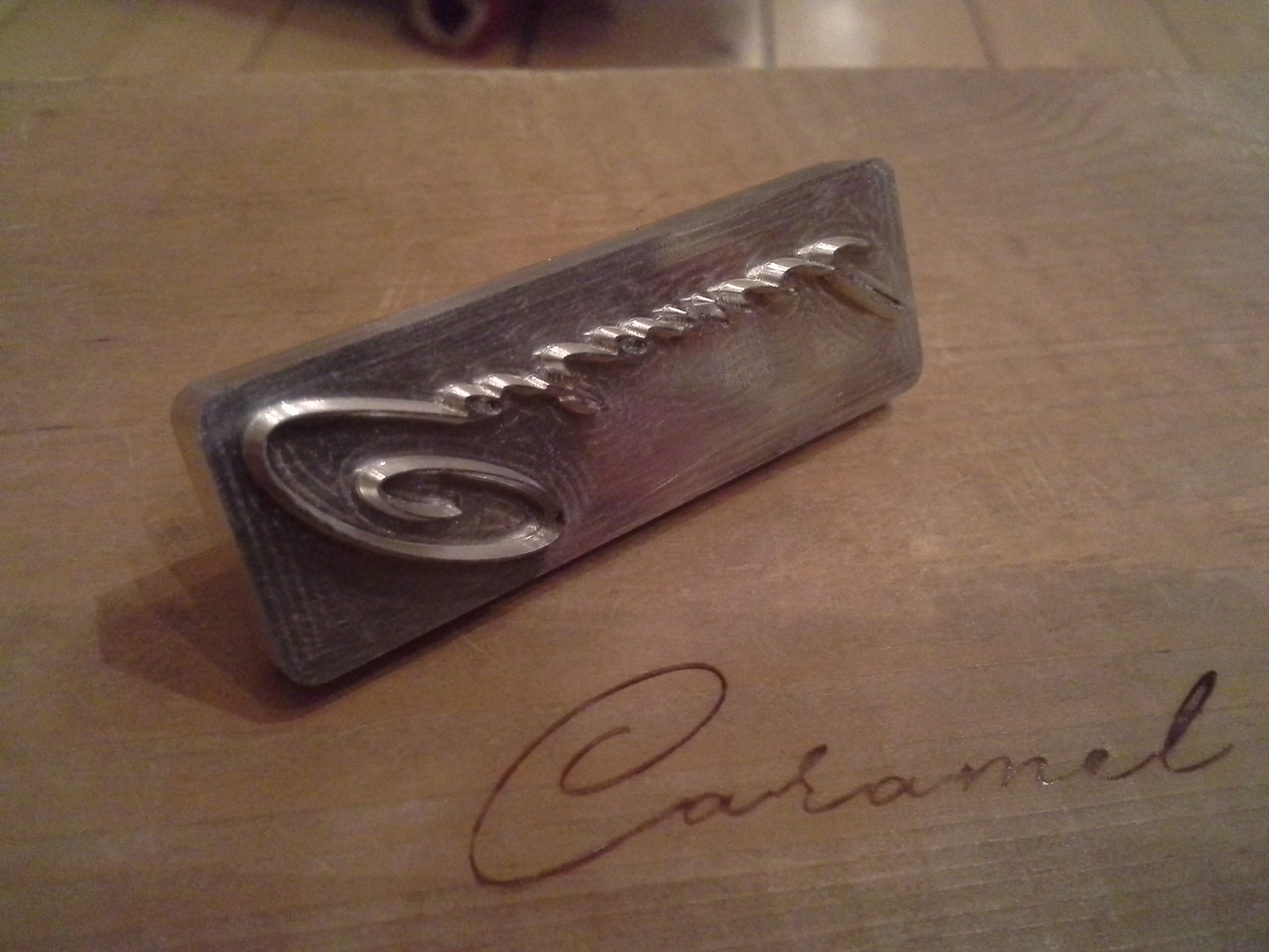

Kiriller
Сообщения: 834
Репутация: 124
Ну, как говориться, принимайте работу! :)
20180122_224602.jpg (4510 просмотров) <a class='original' href='./download/file.php?id=130090&mode=view' target=_blank>Загрузить оригинал (1.18 МБ)</a>
20180122_224631.jpg (4510 просмотров) <a class='original' href='./download/file.php?id=130091&mode=view' target=_blank>Загрузить оригинал (1.38 МБ)</a>
20180122_224807.jpg (4510 просмотров) <a class='original' href='./download/file.php?id=130092&mode=view' target=_blank>Загрузить оригинал (1.18 МБ)</a>
Re: Подскажите про клише- ГОТОВО! :)
Для дерева хорошо, а на коже не очень смотрится... Как выше сказали - слишком тонко. Но на такой надписи и в таких размерах по-другому не выйдет видимо :)
Kiriller
Сообщения: 834
Репутация: 124
Я же режимы не подбирал! :hehehe: Думаю правильными режимами улучшится.
