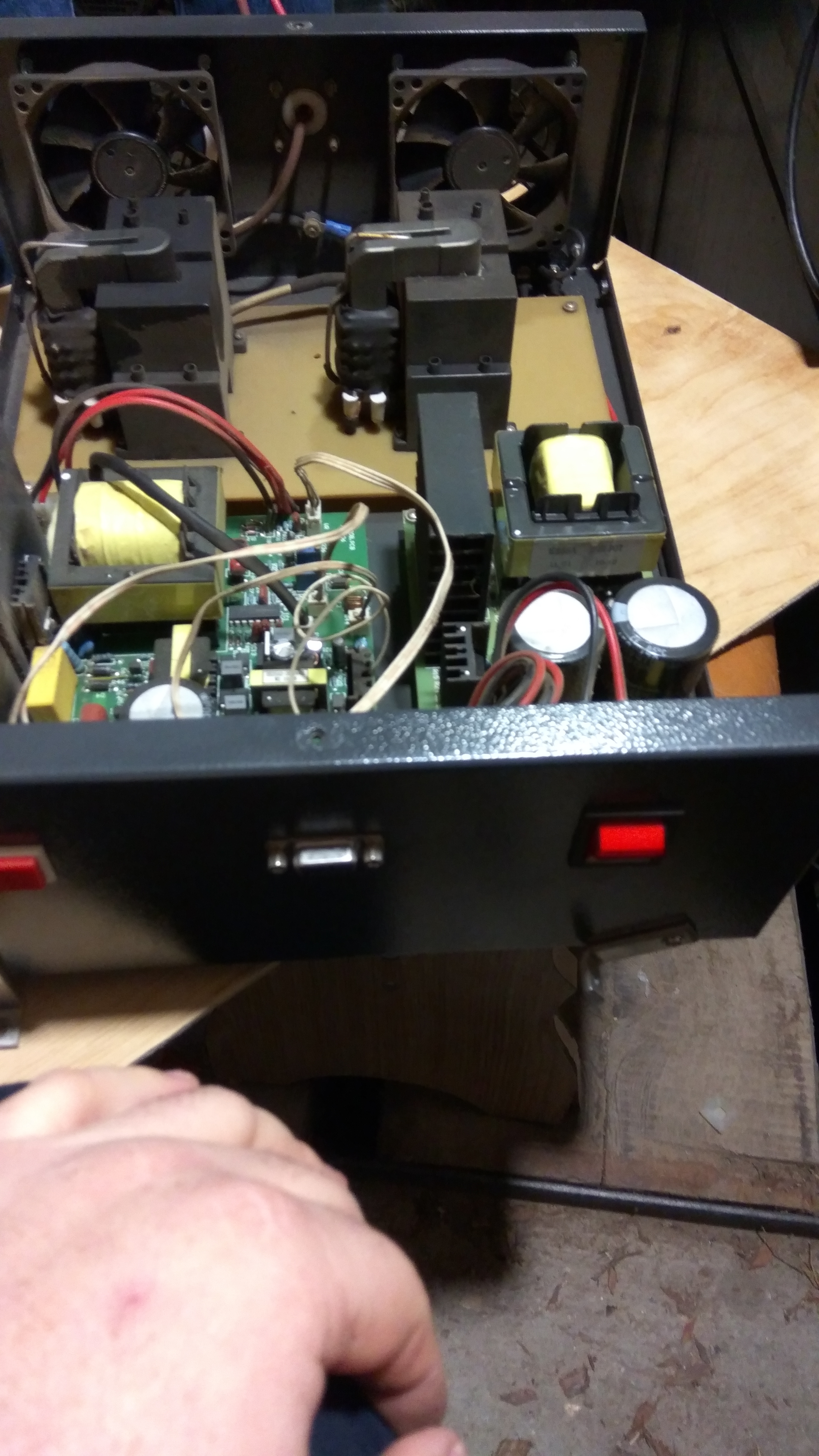

Переходим с Yueming на Ruida. Не могу нигде найти распиновку управления блока розжига лазера DB9 разъем (как COM порт)
Хелп....

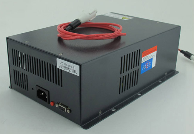

примерно вот такой бп (3610 просмотров) <a class='original' href='./download/file.php?id=129738&mode=view' target=_blank>Загрузить оригинал (55.84 КБ)</a>

на "примерно вот такой" гуглится сходу. На имеющемся модель не написана?

а разница в описании 2 и 6 контактов?
Реально не мог найти...

второй - WP, сигнал с датчика потока; шестой - TL, управление лазером активным низким уровнем.

а у меня и в руиду с датчика потока есть клемма. его и туда и туда цеплять или на блоке перемычку?

Датчик подключить к Руиде, на БП - перемычка.
В настройках Руиды поставить галочку наличия датчика потока

На этом бп перемычку на землю сделать?

Да, перемычку на землю (G).
Еще... судя по описанию сигналов, сигнал PWM (4-й пин) идет с уровнем 3,3В, а Руида его выдает с уровнем 5 В.
Тут надо либо внутреннюю схему БП посмотреть, чтобы ничего не сгорело, либо ставить ограничитель - согласователь уровней.

а если 4 пин вообще не цеплять? аналоговый резюк

А на этом блоке хоть какая-то маркировка есть входов-выходов ? или только невнятная схема что на скрине выше.......
Или затык только в непонимании назначения клемм 2 и 6 из второго поста темы?

нет маркировки вообще. но по цыетам звонится от разъема прям в цвет и подключены они были как на схеме юминга

с руиды на блок питания надоть всего 3 провода кинуть .
gnd блока питания и gnd руиды объединить -это первый
с руиды подать сигнал на вход TL блока питания ( он должОн включаться когда на входе логический 0 буит присутствовать) это второй
ну и третий провод- сигнал PWM на вход IN блока питания .......
еще перемычка нужна на блоке питания между gnd и WP.... т е вход WP сажаем на ноль ,тем самым снимаем блокировку от датчика протока
как их вычислить это уже твоя забота -дистанционно однозначно определить не получиться -вероятность ошибки большая...........
