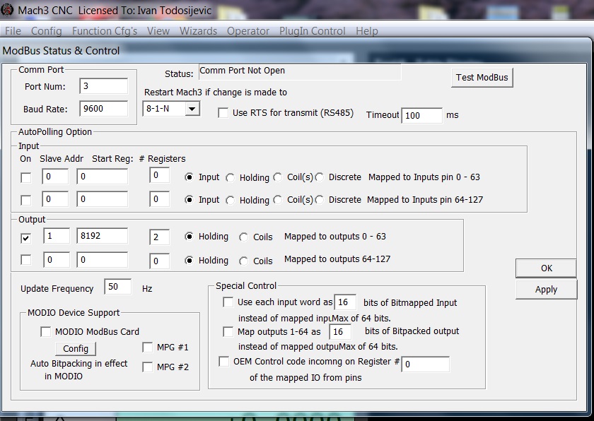

Рома33
Сообщения: 29
Зарегистрирован: 23 дек 2014, 23:56
Репутация: 7
Настоящее имя: Роман Георгиевич
Re: Подключение ПЧ к Mach3
Сообщение Рома33 »
nickoass писал(а):нужно писать Брайн.
Брайн вовсе не обезателен. Нужно просто исправить несколько макросов ( m3,m4,m5 и macropump.)
В m3 вписываете
SetModOutput(0,&H0002)
DoSpinCW()
В m4 вписываете
SetModOutput(0,&H00030)
sleep 100
SetModOutput(0,&H00002)
DoSpinCCW()
В m5 вписываете
SetModOutput(0,&H0001)
SetModOutput(1,&H0000)
DoSpinStop()
И в macropump вписываете
SetModOutput(1,GetOEMDRO(202)*3.5)
И всё прекрасно работает.
Соответственно после настройки RS485.
Данные по кодам приведены под частотник Delta VDF-E.

Настройка
111.jpg (5426 просмотров) <a class='original' href='./download/file.php?id=129661&sid=9ea4624f2bee9006d6a76d84e39cf106&mode=view' target=_blank>Загрузить оригинал (158.44 КБ)</a>
112.jpg (5426 просмотров) <a class='original' href='./download/file.php?id=129662&sid=9ea4624f2bee9006d6a76d84e39cf106&mode=view' target=_blank>Загрузить оригинал (123.43 КБ)</a>

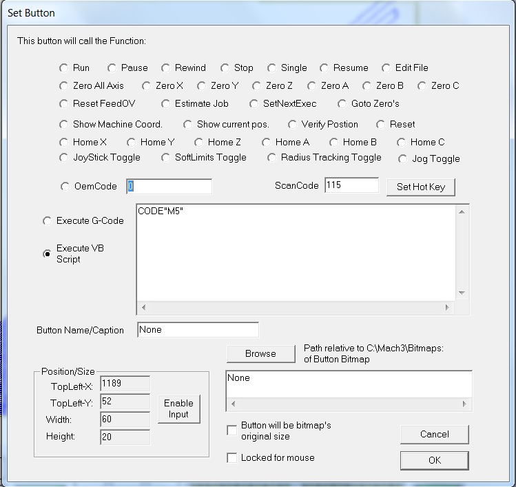

Сообщение nickoass »
Роман, и с кнопок интерфейсных на mach3 включается, выключается и обороты задаются?
У меня на уровне скриптов только командами М3 М5 и Sxxxx работает. Через интерфейс нет. Вчера благодаря информации, которую я выложил в этой ветке ранее, написал брайн. И все заработало.
Рома33
Сообщения: 29
Репутация: 7
Сообщение Рома33 »
Включение выключение с интерфейсных кнопок работает или нет у меня я не помню. Я пользуюсь F3,F4,F5. А вот добавить или убавить обороты работает прекрасно с интерфейсных кнопок на mach3.
А чтобы с кнопок включалось и выключалось пропиши в кнопку примерно как на фото.
На фото образец выключения шпинделя.
113.jpg (5388 просмотров) <a class='original' href='./download/file.php?id=129753&sid=9ea4624f2bee9006d6a76d84e39cf106&mode=view' target=_blank>Загрузить оригинал (115.9 КБ)</a>
