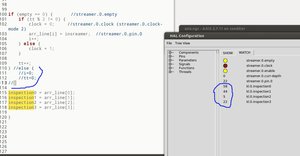

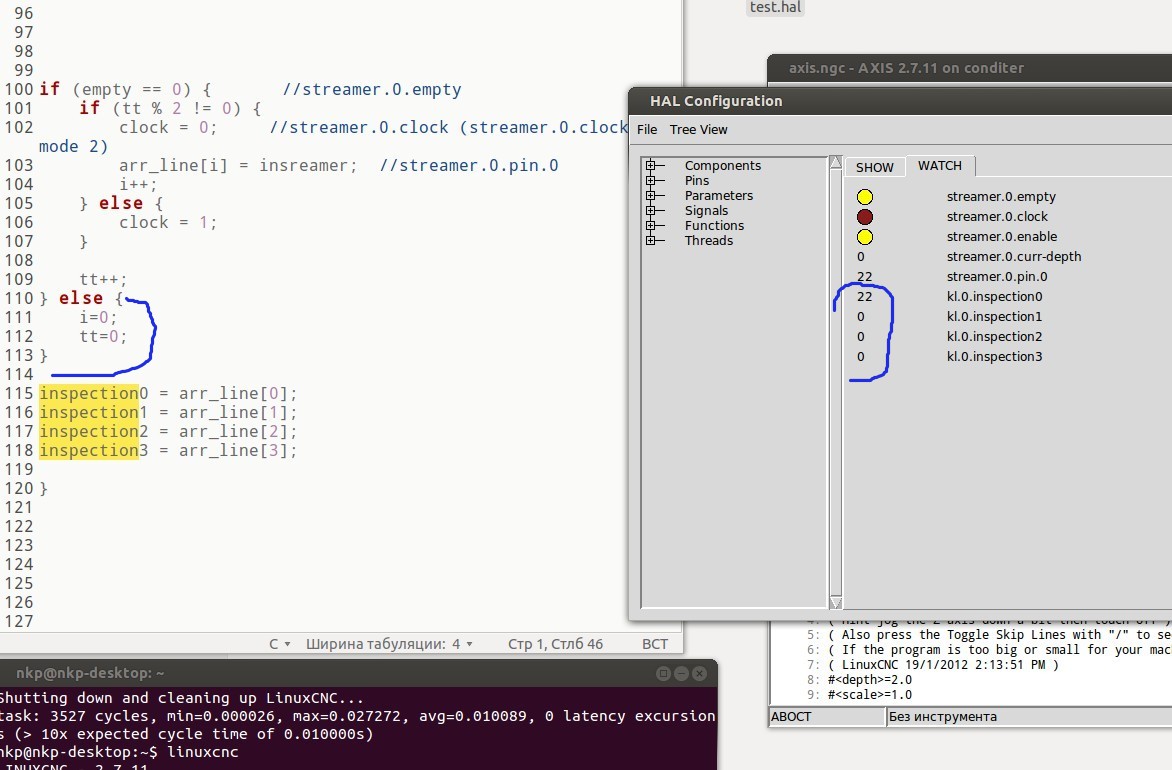

есть задача - передать в компонент rt данные , и записать их в массив...
if (empty == 0) {       //streamer.0.empty
    if (tt % 2 != 0) {
        clock = 0;     //streamer.0.clock (streamer.0.clock-mode 2) clock on rising edge
        arr_line[i] = insreamer;  //streamer.0.pin.0
        i++;
    } else {
        clock = 1;
    tt++;
}else {
    i=0;
    tt=0;
inspection0 = arr_line[0];
inspection1 = arr_line[1];
inspection2 = arr_line[2];
inspection3 = arr_line[3];
inspection4 = i;
inspection5 = tt;
streamer.0.empty - пин ,показывающий,что очередь пуста(всё считали)
и тогда нам как бы нужно обнулить итераторы (i и tt)
так вот так - не получается((
такое впечатление ,что пин streamer.0.empty "не постоянен" и выполнение проваливается на else,
что естественно приводит к преждевременному обнулению переменных(и получается каша ;) )
если убрать "автоматическое" обнуление - то все работает как надо...
может есть какой "правильный" способ разложить очередь в массив??

84.jpg (3039 просмотров) <a class='original' href='./download/file.php?id=129068&mode=view' target=_blank>Загрузить оригинал (145.36 КБ)</a>
85.jpg (3039 просмотров) <a class='original' href='./download/file.php?id=129069&mode=view' target=_blank>Загрузить оригинал (91.43 КБ)</a>

могу на словах пояснить стрелочки:
из скрипта питона пишем в файл числа (s32) ...
нам они нужны "в компоненте" kl.comp...
нужно считать их в какой то массив данных,чтоб просто можно было ими оперировать...
для этого в kl.comp организуем сигнал clock (для streamer.0.clock)
streamer по пер.фронту этого сигнала считывает из очереди одно значение ...
записываем его в наш массив arr_line ...
сбрасываем clock в ноль...
так повторяем ,пока есть что считывать (сигнал из streamer.0.empty )
когда все считали - обнуляем итераторы:
else {
i=0;
tt=0;
Последний раз редактировалось nkp 12 янв 2018, 15:34, всего редактировалось 1 раз.

Component Pins:
Owner   Type  Dir         Value  Name
    17  bit   IN          FALSE  streamer.0.clock <== kclock
    17  s32   IN              2  streamer.0.clock-mode
    17  s32   OUT             0  streamer.0.curr-depth ==> cdepth
    17  bit   OUT          TRUE  streamer.0.empty ==> kempty
    17  bit   IN           TRUE  streamer.0.enable
    17  s32   OUT             0  streamer.0.pin.0 ==> in1
    17  s32   OUT           490  streamer.0.time
    17  s32   I/O             0  streamer.0.underruns

Все как-бы должно работать, но нужно убрать обнуление tt, иначе в streamer сбивается синхронизация
и тип tt заменить на unsigned.
PS: и тактировать можно(нужно ?) nonstop
