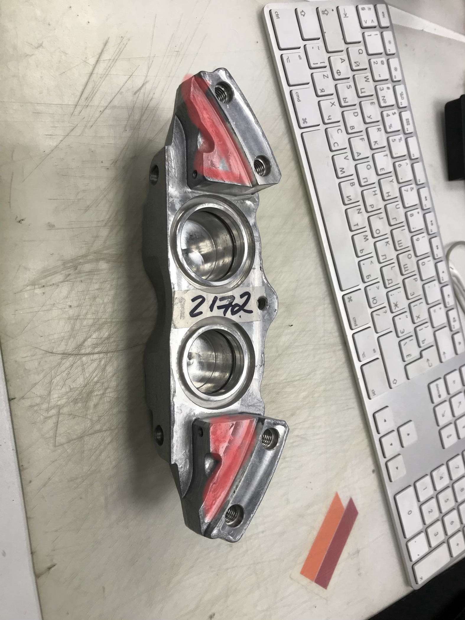

Задача: в автомобильный тормозной суппорт поставить тормозной диск бОльшей толщины. Суппорта раскручиваются на две половины. То есть надо занизить отмеченные на фото плоскости на 8 половинках.

Материал суппорта? На сколько понизить? Жесткость конструкции не нарушится (а то ногой придется притормаживать :-))
Сообщения: 3310
Re: Нужно проточить 4 алюминиевых тормозных суппорта.
Так по идеи надо не только суппорта стачивать, но и поршни укорачивать, они то в дно упрутся и колодки не влезут при толстом диске, да и резиновая манжетка может гармошкой за толстый диск цеплять. :thinking:

Jek-66 писал(а):Материал суппорта? На сколько понизить? Жесткость конструкции не нарушится (а то ногой придется притормаживать :-))
Алюминий, занизить на 1.6мм. Жесткость не изменится, есть такие заводские модели, но у меня в руках оказались именно под тонкий диск.

xvovanx писал(а):Так по идеи надо не только суппорта стачивать, но и поршни укорачивать, они то в дно упрутся и колодки не влезут при толстом диске, да и резиновая манжетка может гармошкой за толстый диск цеплять. :thinking:
Все ок, колодки разной толщины бывают, под разную толщину диска.
