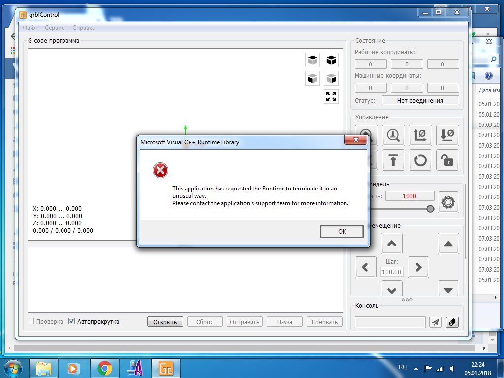

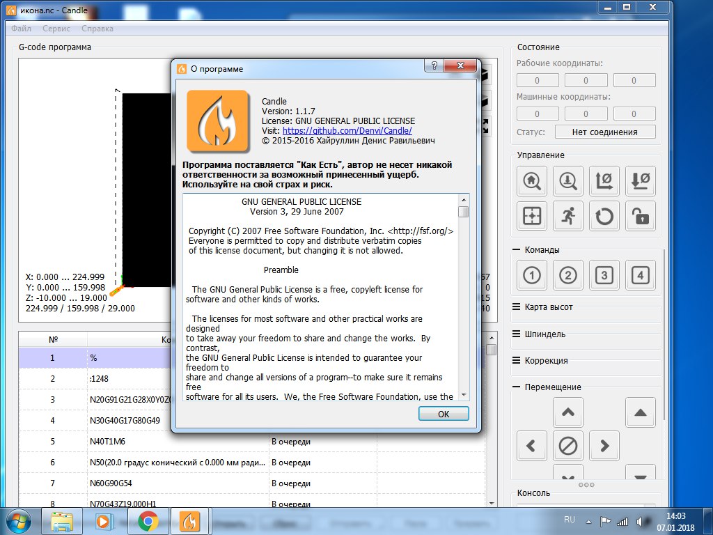

была не давно проблема. решили. вчера запустил станок и он нормально пробу резал. я успокоился и радостный начал рисовать уп.скажу сразу - станок работает от ноута. рисую на компе.знакомый спосил сколько по времени будет резаться мой рисунок и я решил запустить грбл. и прога выдала вот это(смотри скрин). ну думаю фиг с ним.но попытался исправить. обновить, загрузить принудительно(то, чего ему не хватало). нечего не помогло. плюнул. утром узнал, что на ноуте тоже самое.даже винду переустановил - не помогло. знакомый дал свою уп- тоже самое. грбл виснет и потом выдает это окно с ошибкой.
помогите пожалуйста решить проблему. устал я уже бороться с этим станком

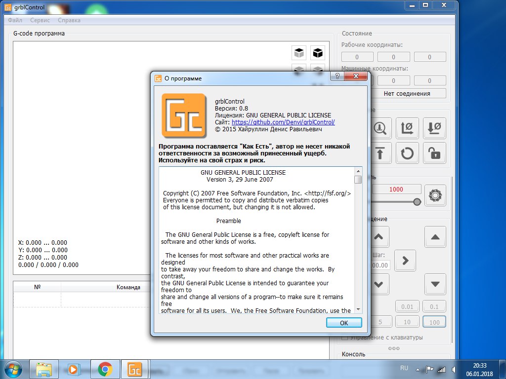

Какая версия GRBL?

грбл 0,8 . во всяком случае на скрине так написано(в справке о программе)

Попробуй эту версию. Она посвежее, исправлен глюк с визуализатором. У меня работает.

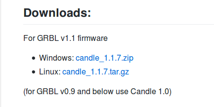

Кстати, новые версии Candle требуют прошивки GRBL 1.1.

Сергей Саныч писал(а):
Rom327 писал(а):Попробуй эту версию. Она посвежее, исправлен глюк с визуализатором. У меня работает.
Не требуют! У меня на гравере прошивка 0.9j и работает!

Rom327 писал(а):Не требуют! У меня на гравере прошивка 0.9j и работает!
У меня не все кнопки работали на Candle 1.1.7 и GRBL 0.9j. Перепрошил - всё заработало.
https://github.com/Denvi/Candle#downloads

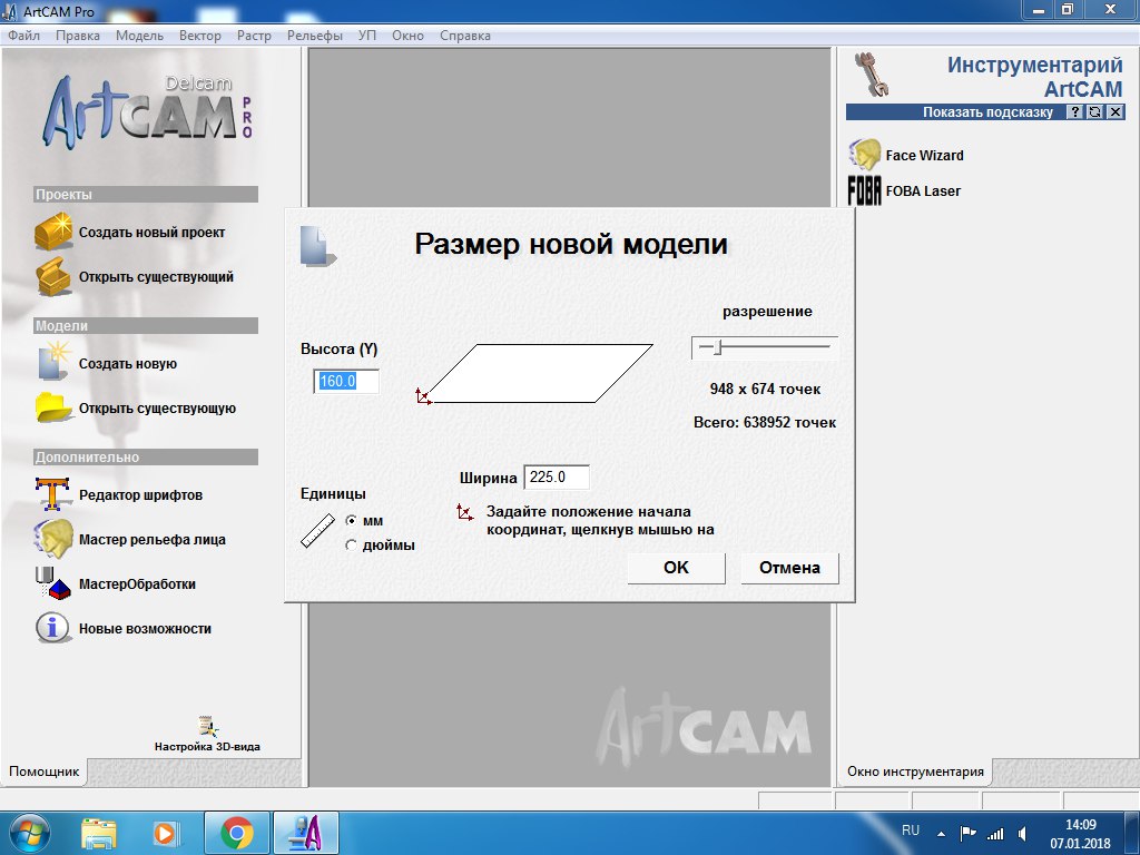

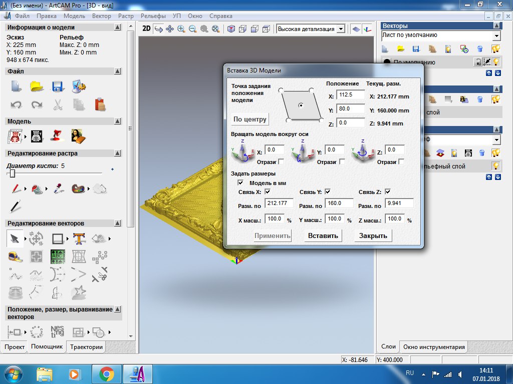

открываю арткам-создаю поле 170х280-вставляю рисунок размером 170х225. и станок режет не 225 , а 280. но сейчас посмотрел разные грбл.и на них тоже все по разному.да, забыл. глубина реза стоит 3мм. на скринах рисунок должен быть 160х

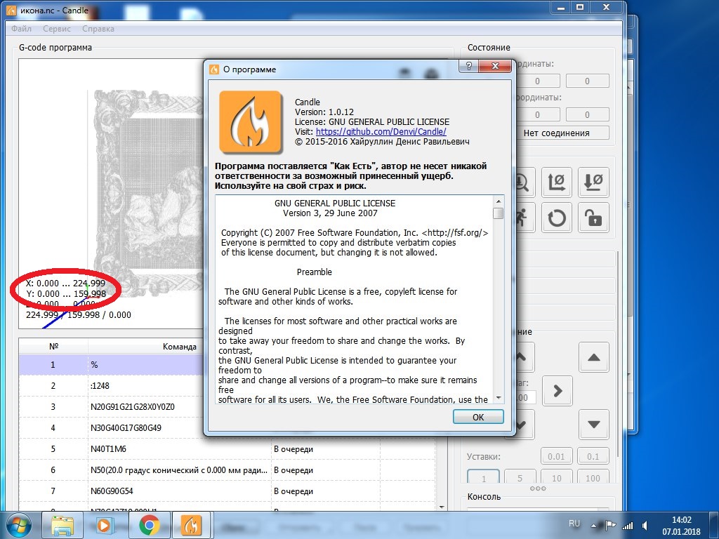

Так у меня Candle 1.0.12

Grinch писал(а): открываю арткам-создаю поле 170х280-вставляю рисунок размером 170х225. и станок режет не 225 , а 280.
Candle у тебя правильно размер определяет:
GRBL.jpg (2493 просмотра) <a class='original' href='./download/file.php?id=128590&mode=view' target=_blank>Загрузить оригинал (244.94 КБ)</a>
Попробуй квадрат открыть в программе, размер 100х100:
Квадрат2.txt

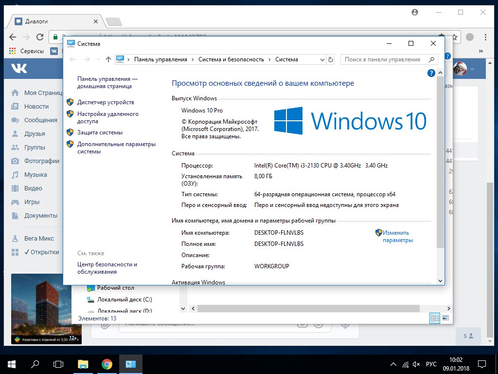

вчера переставил винду.теперь грбл 0,8 просто вылетает, а 1.17 с ошибкой на с++. все это происходит с более тяжелыми файлами. легкие открываются(например 10х15 с резом в 4мм. но стоит попытаться загрузить 160х220 с 4 резами по 3мм , сразу грбл перестают их понимать(вернее мощей не хватает обработать. я так думаю). чего может не хватать ? с учетом того, что винда новая. арткам стоит, фотошоп стоит, видео дрова стоят
на всякий случай скрин системы
jJj_tTyKa_Y.jpg (2414 просмотров) <a class='original' href='./download/file.php?id=128782&mode=view' target=_blank>Загрузить оригинал (130.13 КБ)</a>

Сообщение Rom327 »
Grinch писал(а):
Квадрат2.txt
квадрат открывает.
Так я же тебе 1.0.12 версию выкладывал! А ты опять 1.1.17 поставил. Проверь мою (1.0.12)

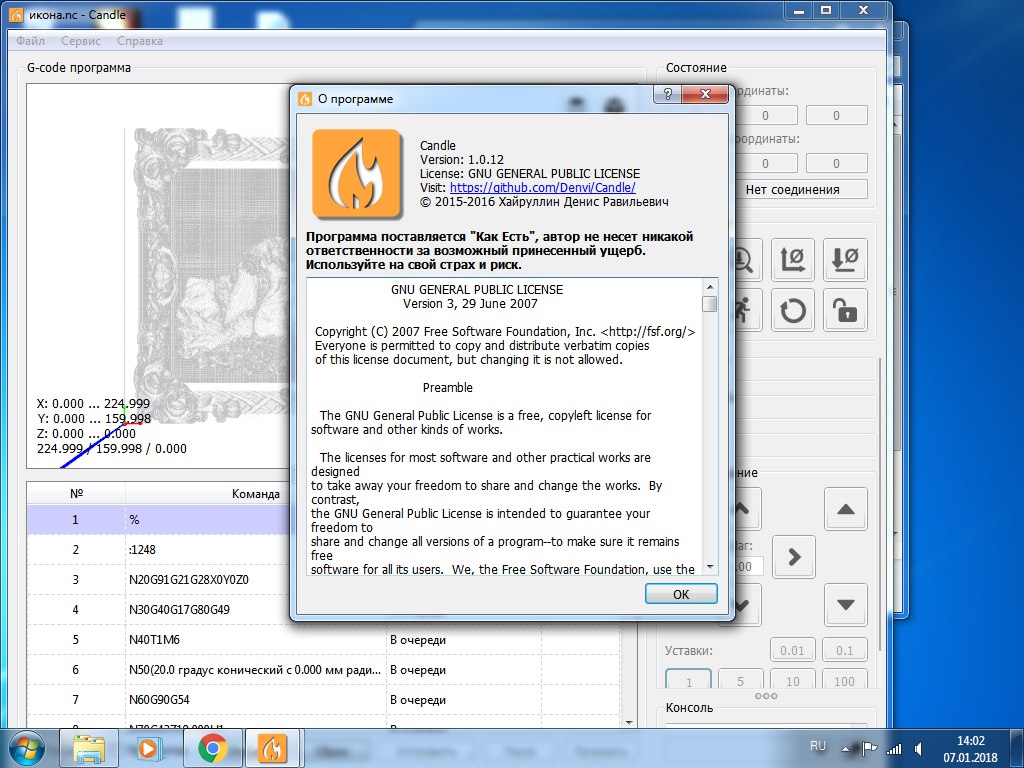

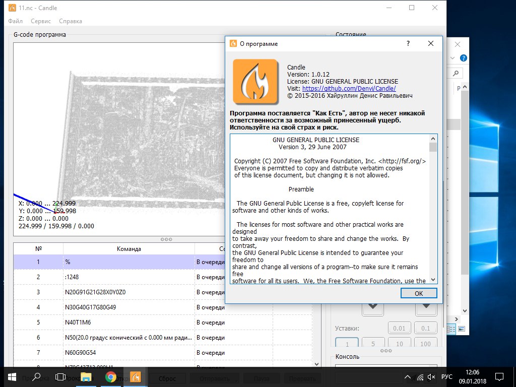

Сообщение Grinch »
Rom327 писал(а): Так я же тебе 1.0.12 версию выкладывал! А ты опять 1.1.17 поставил. Проверь мою (1.0.12)
1.0.12 не показывает высоту.
1.jpg (2395 просмотров) <a class='original' href='./download/file.php?id=128789&mode=view' target=_blank>Загрузить оригинал (170.44 КБ)</a>

Сообщение Rom327 »
Но ошибку не выбрасывает?
И в 1.1.17 отключи визуализатор: может комп не тянет...

Сообщение Rom327 »
Grinch писал(а):я там выше скинул скрин компа) он и не такое вытянет
Комп то может и вытянет, а candle нет... Попробуй. Попытка-не пытка...
