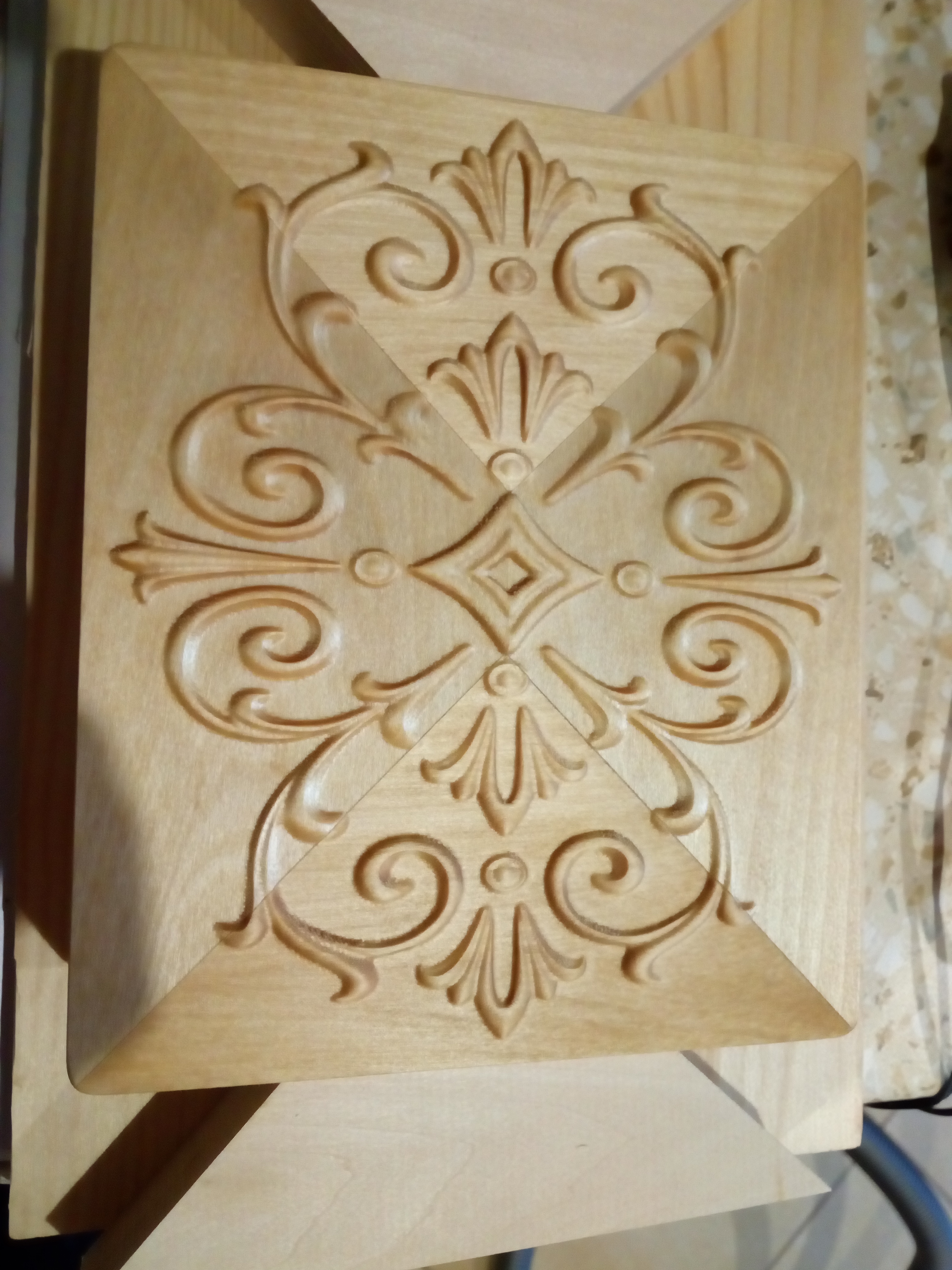

Сообщения: 2097
Re: Как правильно подобрать фрезу под деревянное изделие Art
Вот то что получилось. После обработки немного прошелся нейлоновой щеточкой, к сожалению нету абразивной мягкой щетки в дремель. И первый слой покрытие.
IMG_20180103_130259[1].jpg (7348 просмотров) <a class='original' href='./download/file.php?id=128196&mode=view' target=_blank>Загрузить оригинал (3.15 МБ)</a>
Второй проход делать не стал (перпендикулярно первому), время обработки - 3 часа, габариты - 180х150мм.
ЧПУ-шник
Сообщения: 87
Зарегистрирован: 29 ноя 2017, 20:54
Репутация: 3
Сообщение ЧПУ-шник »
Красивая штука. И не глубокая я так смотрю. 3-4 мм наверное?
