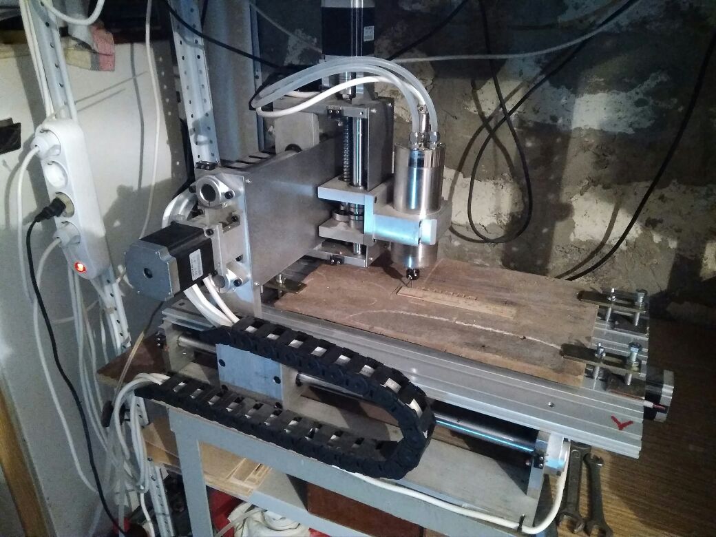

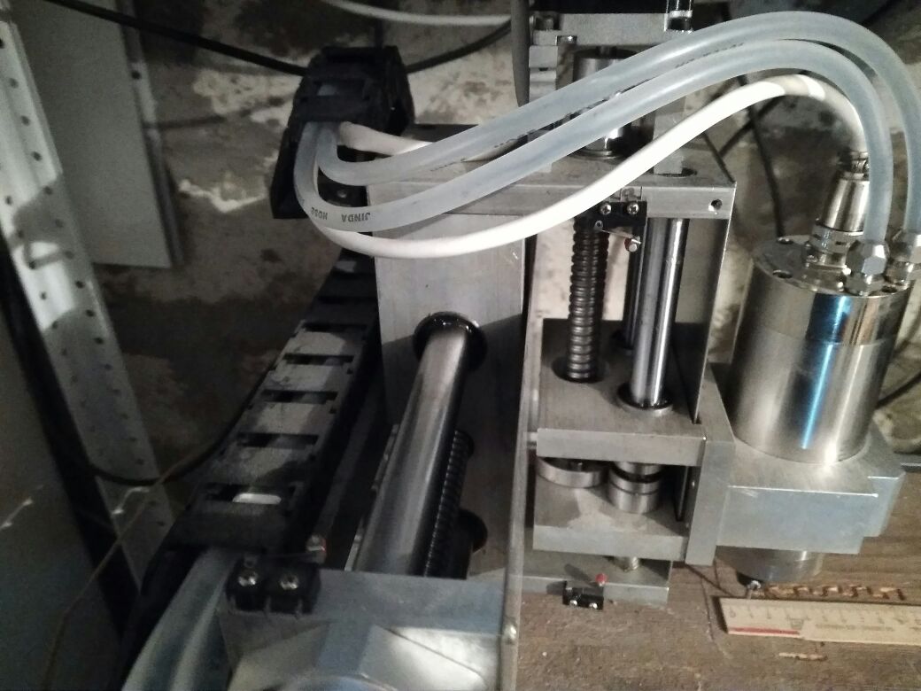

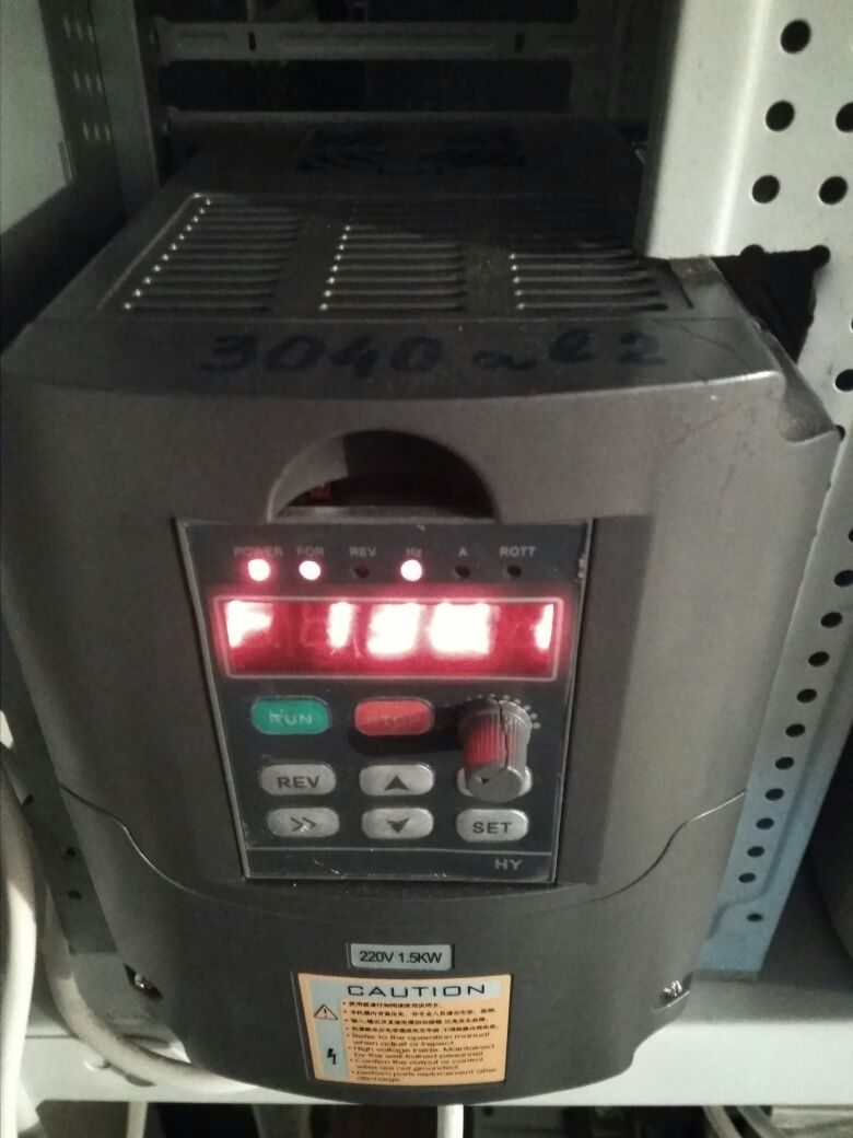

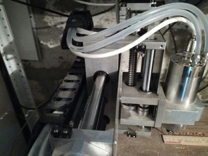

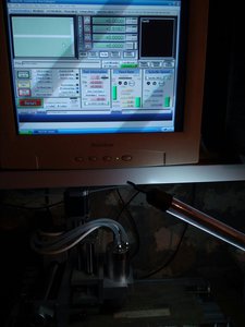

Описание станка, основные характеристики: cnc 3040al2, перемещение по Х - 300 мм, по У - 400, по Z - 75 мм, тип и диаметр винтов передач по X/Y/Z - шариковинтовая пара диаметр 16 мм шаг 5 мм, макс скорость перемещения до 3000 , точность позиционирования - 0,05 мм/100мм, дискретность позиционирования мм - 0,0125. Тип и характеристика шпинделя GDZ-65-800 / gdz - 80-1500 , мощность 800/1500, скорость вращения 6000...24000 , габариты длина 650 мм ширина 550 мм высота 500 , масса 40 кг.
Рабочее поле: 620 на 360 (размеры рабочего стола из тех паспорта)
Обрабатываемые материалы: дерево
Чертежи, фото, видео станка:
Примеры изделий (фото):

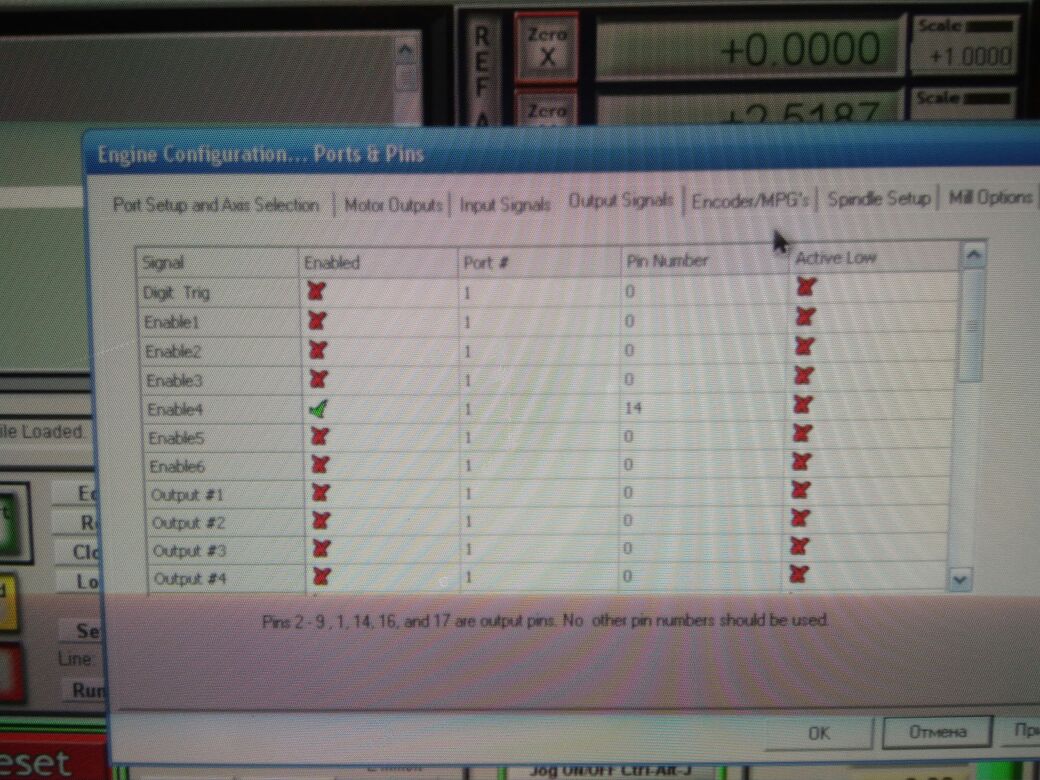

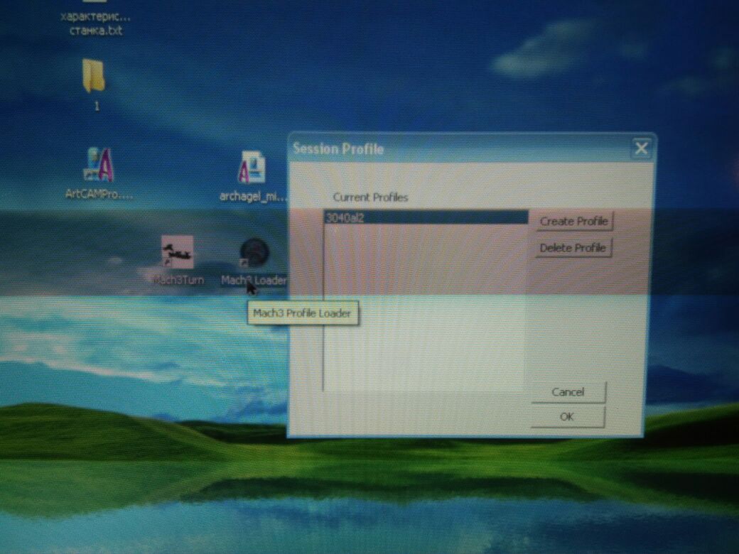

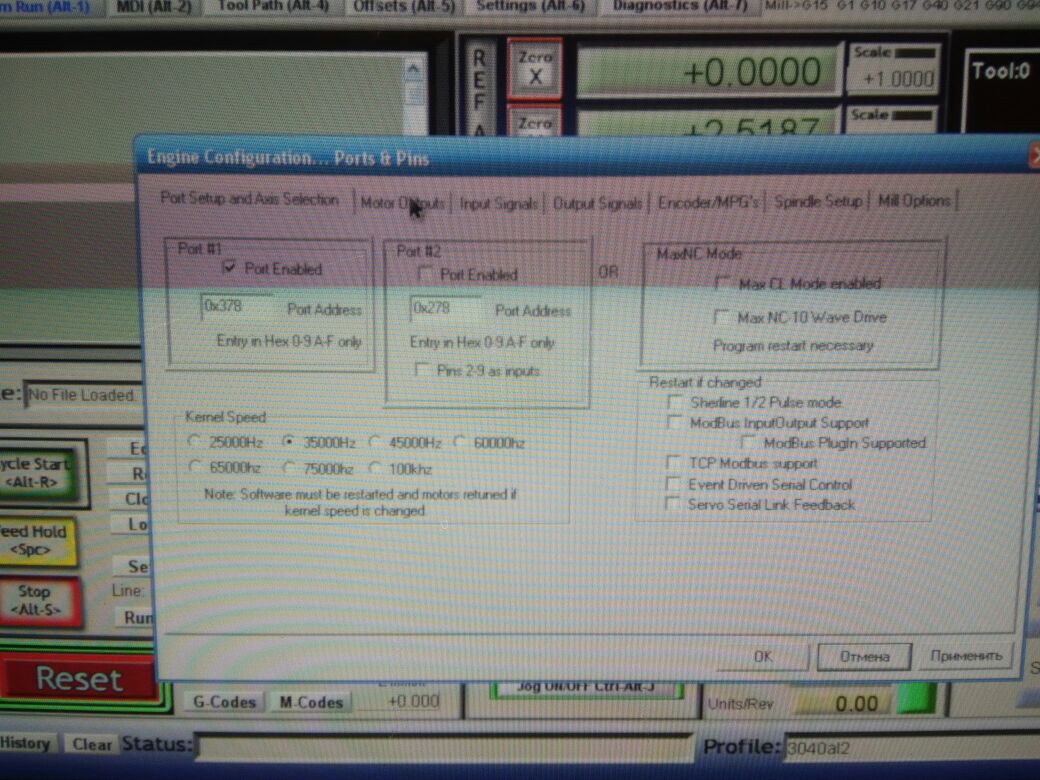

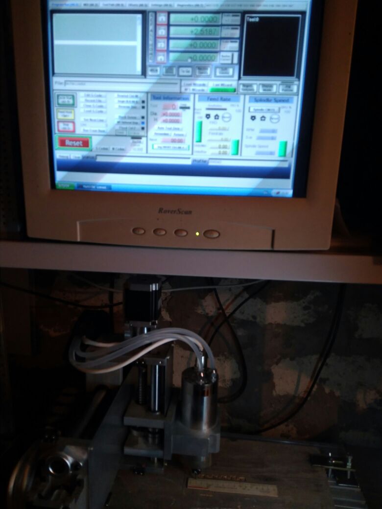

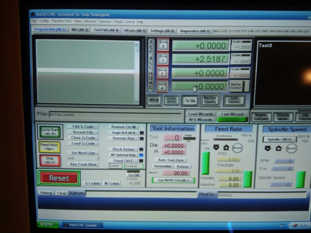

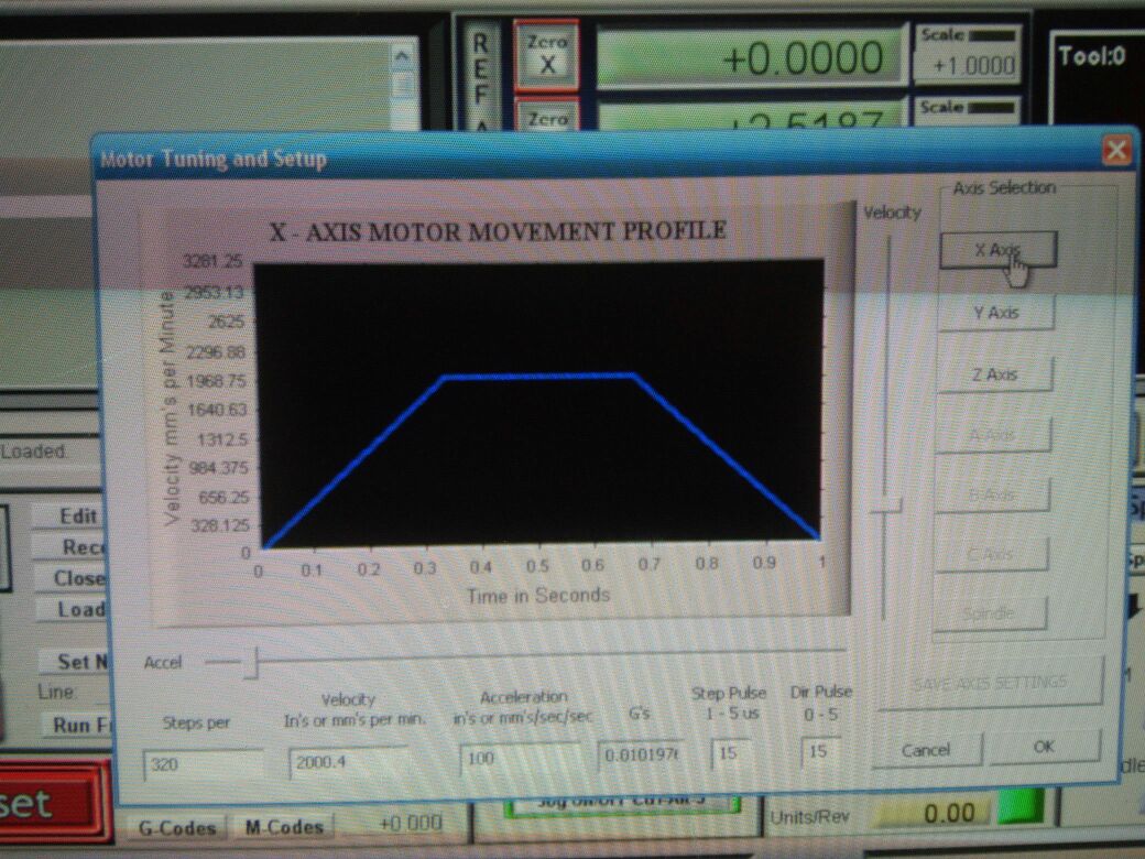

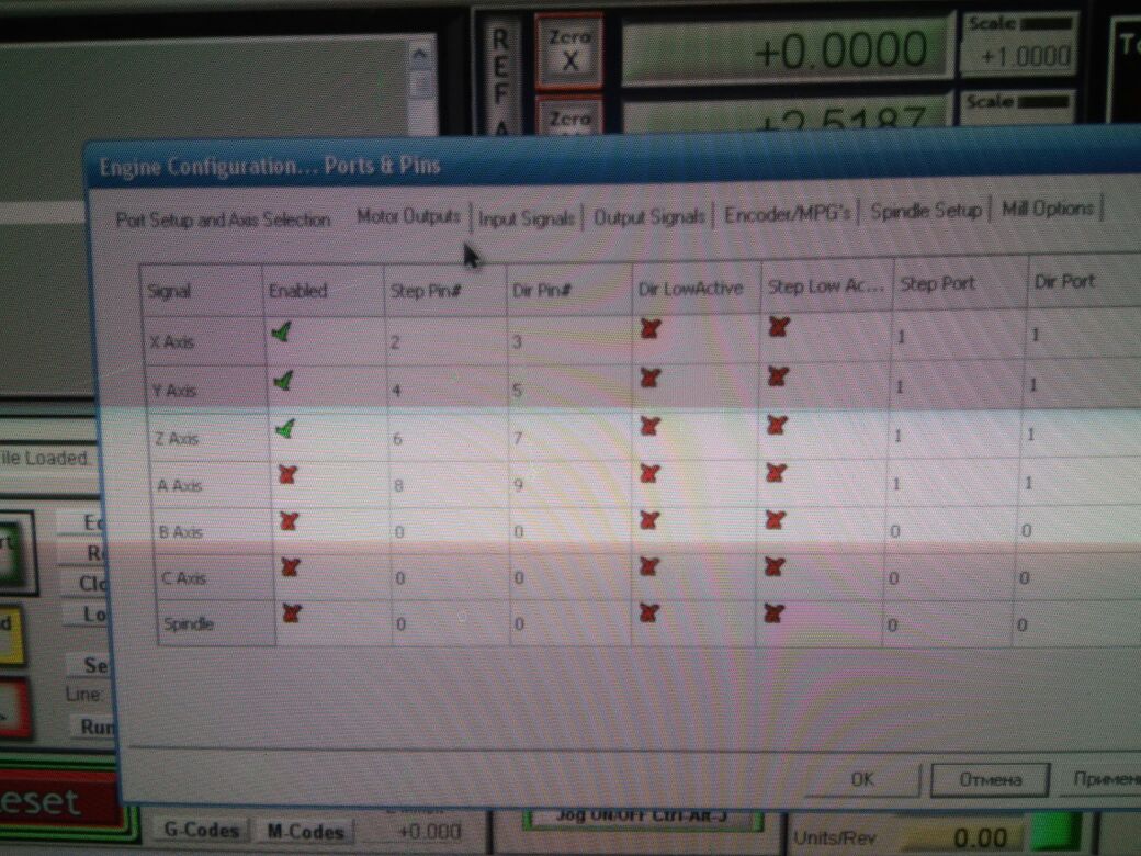

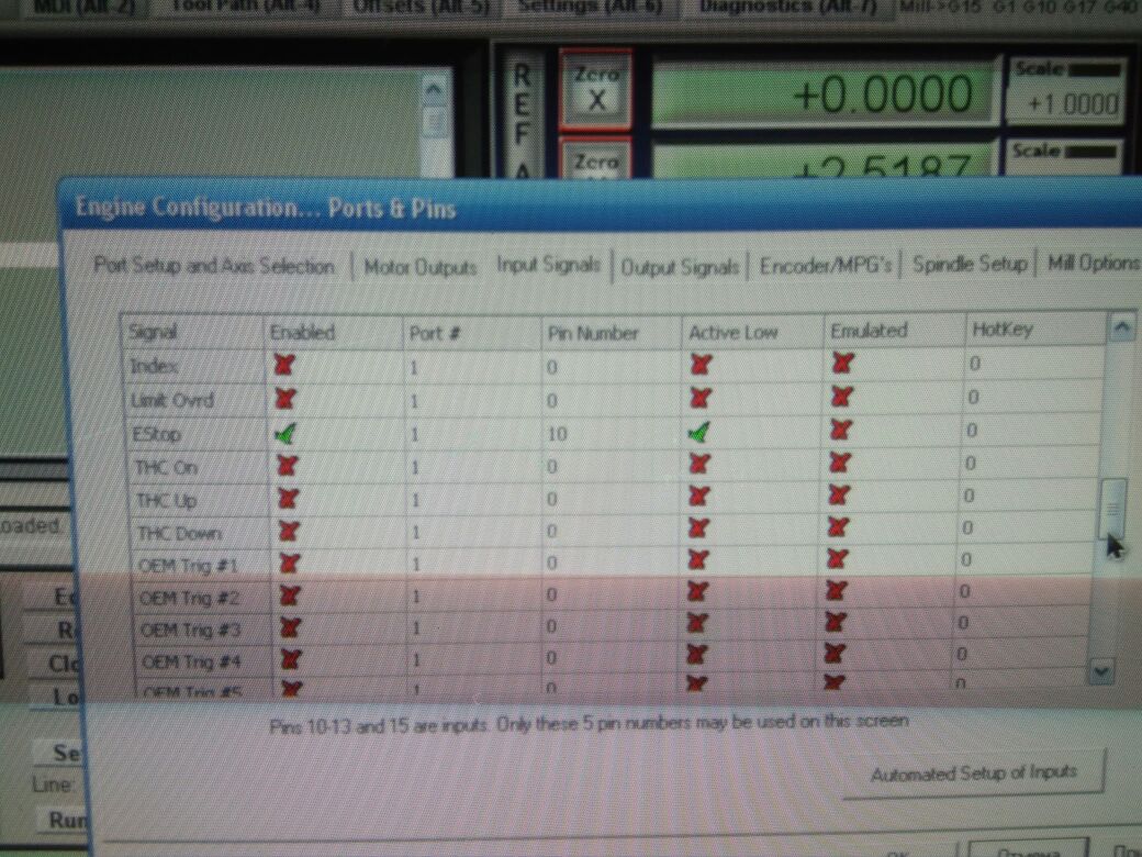

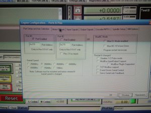

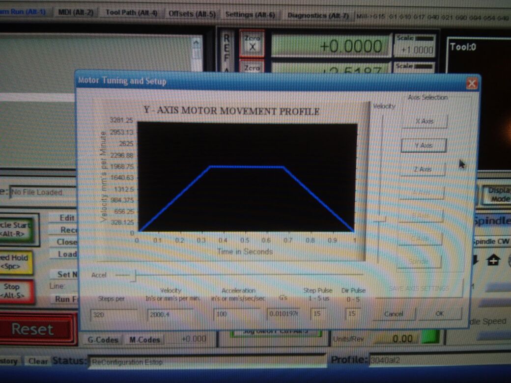

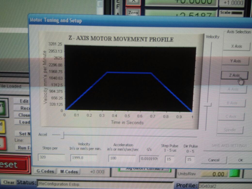

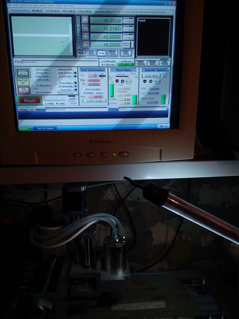

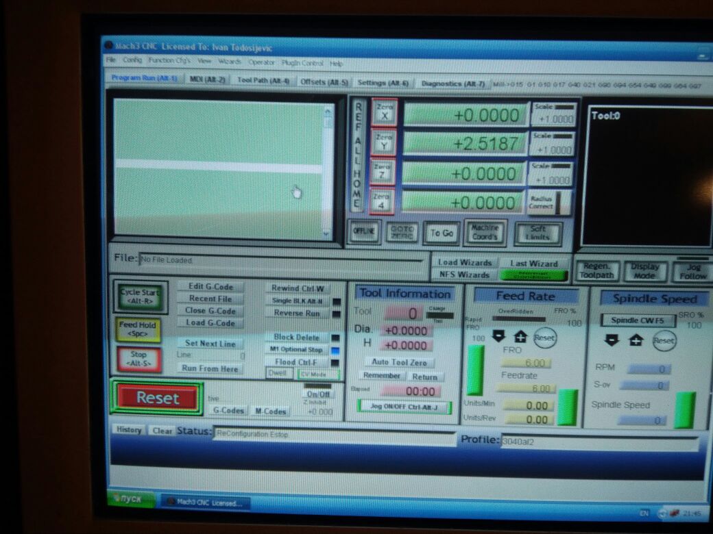

Вопросы: Не удаётся откалибровать масh3 на станке cnc 3040al2
Что пробовал: Переставлял режим работы на mach3 с дюймов на милиметры
Что плучилось: mach3 не правильно показывает сантиметры (на фото примеры)
Что не получилось:
Ориентировочный бюджет:

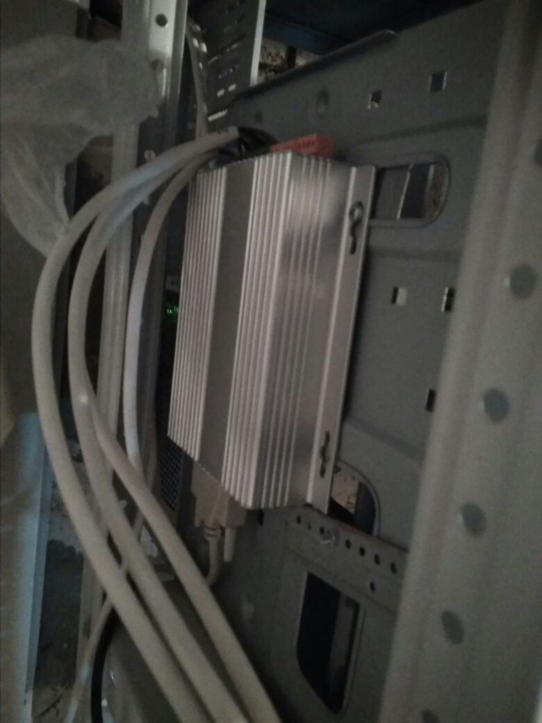

Windows xp , одноядерный pentium, подключение lpt, драйвер на mach3 проходит проверку
По оси и X и Y проходишь 1 сантиметр, mach 3 показывает примерно 2.5 . Переключение с дюймов на mm проблему не решает.

Какие драйверы на шд стоят или плата управления? Какой микрошаг выставлен на драйвере (плате) ? Судя по скринам Mach настроен под микрошаг 1/8.
