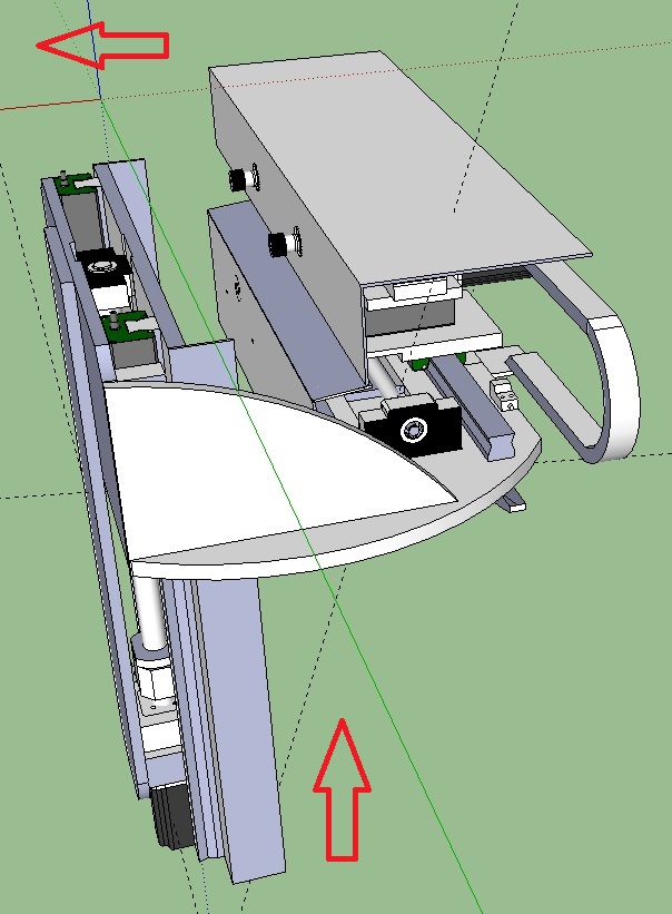

Я хочу совместить удобство установки детали горизонтального станка и компактность и с етественным удалением стружки вертикального, то есть в начале и в конце работы станок должен будет подняться вверх и принять горизонтальное положение..Возможно для поднятия использовать дешевую китайскую рельсу и винт с латунной гайкой, а для сдвига вперед например сам столик станка?..
Есть ли такое и как лучше сделать?

А нужен ли этот геморой?

Геморой это стружу собирать..а тут нужно продумать как прави льнее сделать, может газлифт поставить от мебели..

Ни на одном станке такого не видел, а перевидал не мало.

Кстати..думая как сделать переворот возникла еще одна интересная идея.
Одна из проблем домашних станков снизить их шумность, от вибрации пола применяются виброопоры..Но они не панацея, ход кусочка тугой резины небольшой,ослабление вибрации тоже..
Предлагаю использовать стандартные копеечные стержни со стойками типа таких
https://www.aliexpress.com/item/3x-Silv ... eLevelAB=5
по краям две стойки вниз к столу и в центре две не далеко друг от друга к станку..Диаметр подобрать такой чтобы от веса станка прогибались на 0,5-1см..
Думаю хороший и дешевый демпфер получится)

Защиту поставьте на направляющие и пылесос купите промышленный, он со стружкой отлично управляется с любой. Самый популярный прибор в мастерской. По поводу опор, представляете как он будет на них качаться во время работы, если нормальные ускорения и подачи выставить?

Защиту по x-z поставил пластинами, а туда где Y под столом стружка не должна попадать..Пылесос не справится с влажной стружкой и шумит и нужно делать приблуду со щетками для него..
А качаться станок в любом случае будет, задача виброопор максимально отвязать эти качения от пола..
Я даже не уверен, на каком станке обрабатываемая поверхность чище-на том который примурован к фундаменту и инерция шпинделя отклоняет фрезу, или на том что гуляет и инерция отклоняет не только шпиндель но и заготовку вместе с ним..

Не понимаю зачем скрещивать бульдога с носорогом. Установка деталей на горизонтальном очень удобная, если понимаешь что делаешь и имеешь минимальный набор УСП-шек. Я тоже по началу побаивался, но поработав понял всю прелесть. Вертикалка для своих задач в чем то удобнее, горизонталка для своих и дело не в удалении стружки.
