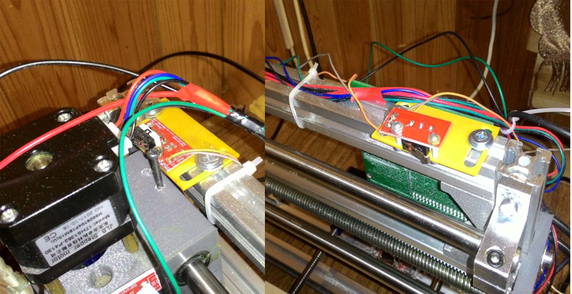

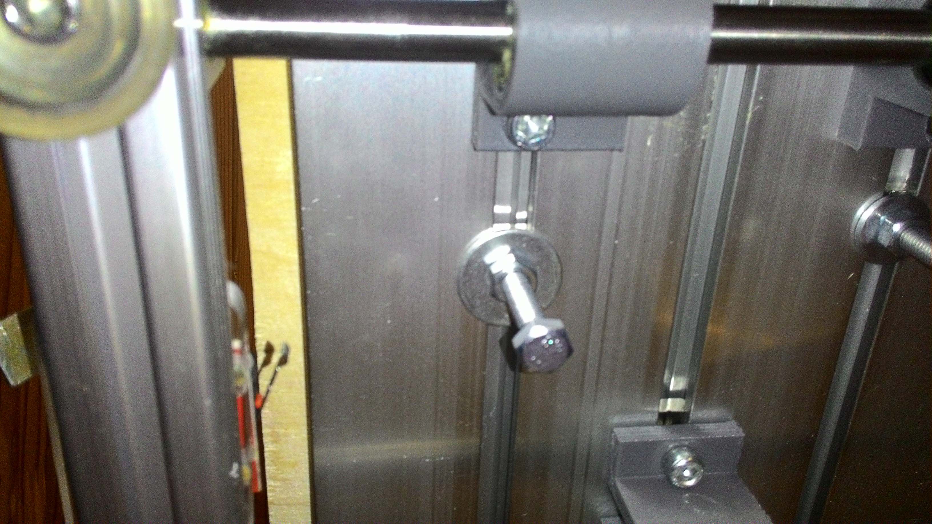

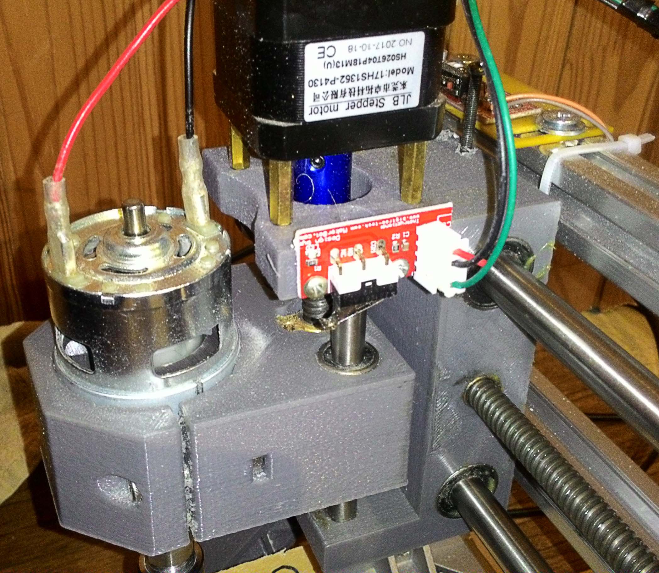

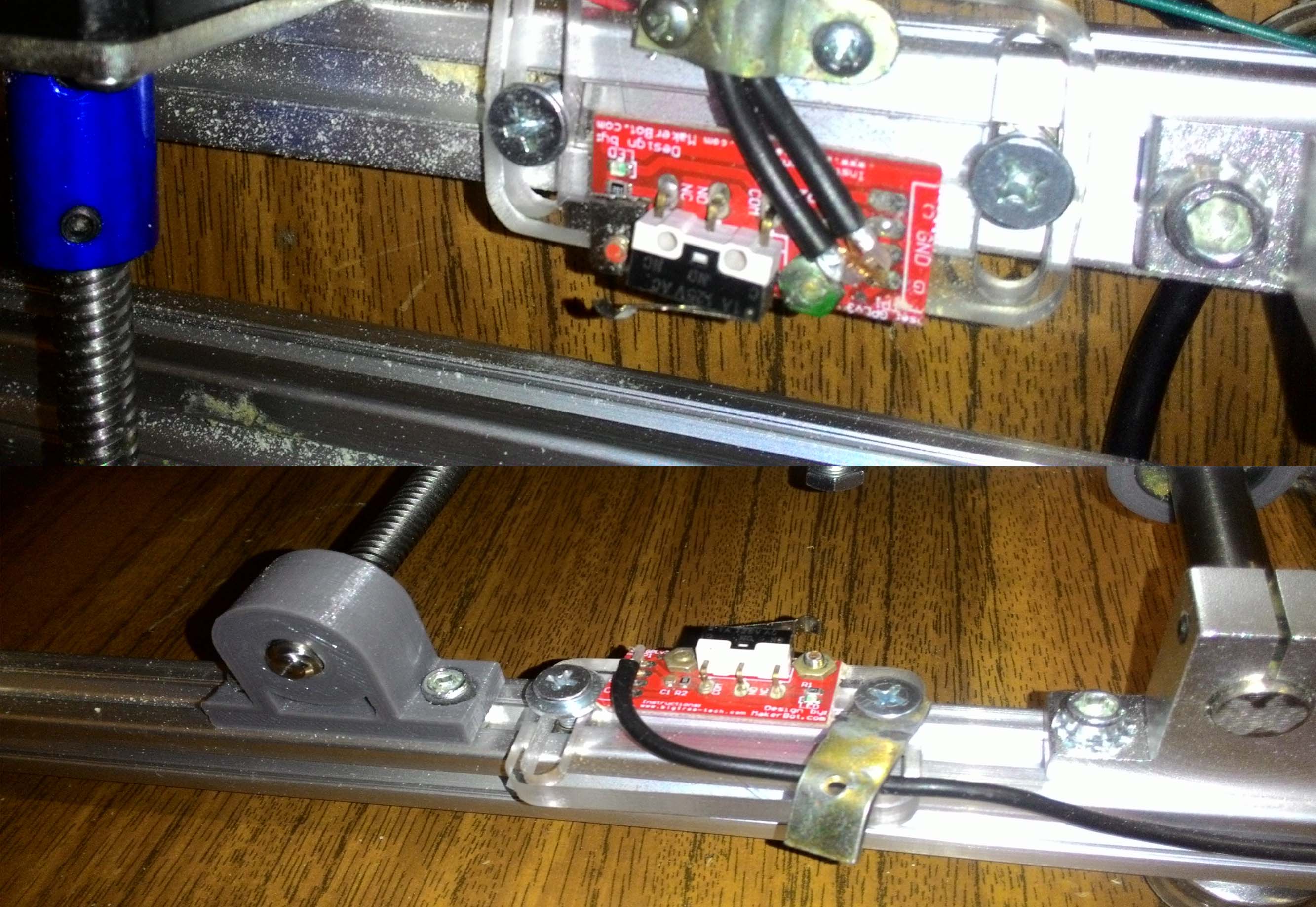

Посмотрел на тему. Три месяца прошло. Однако...
Заказанный у китайцев 1610 с ER11 но без лазера оплачен 28 декабря. Курьер cdek привез его 1 февраля. Заставили, честно говоря, понервничать - кто-то там кому-то не заплатил за доставку, в результате с 19 января посылка лежала на складе в Москве, но ее не доставляли.
Сборка проблем не представляет, хотя на алюминиевых уголках пришлось срезать облой. Иначе они нормально не вставали. Китаец предложил для насаживания ER11 на вал сначала заморозить привод, а потом легкими ударами молотка насадить на его вал патрон. Все прошло без эксцессов, хотя теперь конечно уже не снять его:-)
Прошивка на GRBL версии 0.9, но работает. Пока период экспериментов - скачал candle. Проблем вроде нет. Что не нравится - в момент сброса grbl звук такой как будто станок дергается. Подозреваю что это микрошаг в 0 сбрасывается. Т.е. похоже что позиция слегка в момент сброса смещается. Вряд-ли это лечится. Выставленный 0 станка будет уплывать по всем осям с каждым включением или сбросом - т.е. микрики для home ставить в любом случае надо.
Надо тюнить количество шагов на миллиметр. Сделал пока штангенциркулем. Никак не могу найти нормальную стойку для часового индикатора за разумные деньги. В общем есть небольшой промах. Так же при вращении в некоторых местах намного скрипит. Вращается все вроде без проблем, шаги не пропускает - но поскрипывает.
Но это все мелочи на фоне того, что свою задачу он решает. Отверстия сверлит. Однозаходной фрезой получаются круглые и красивые.
