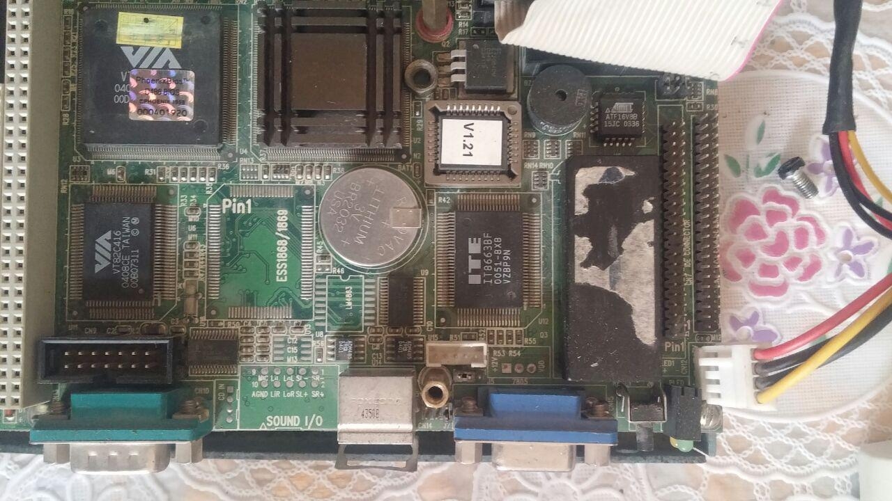

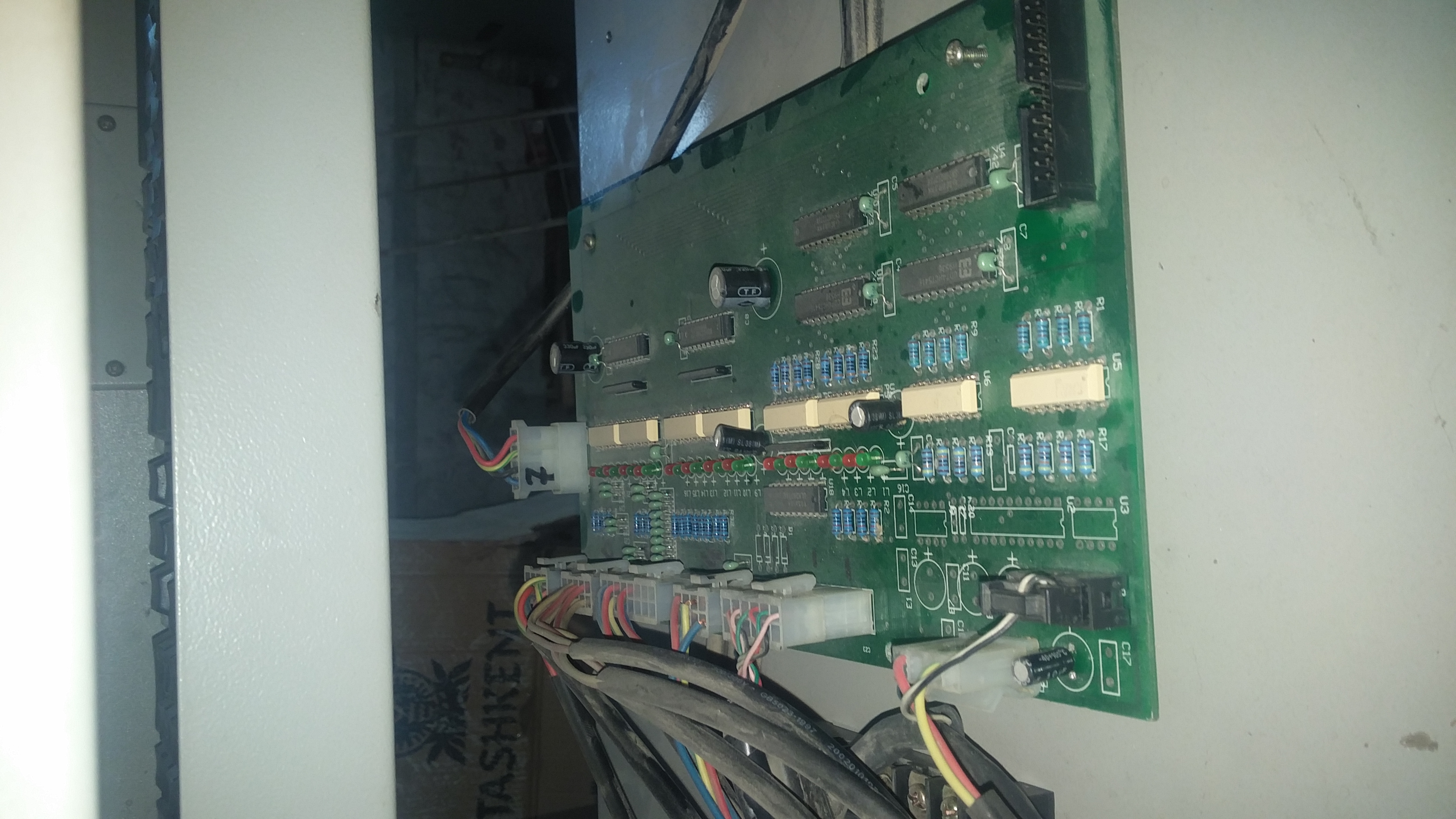

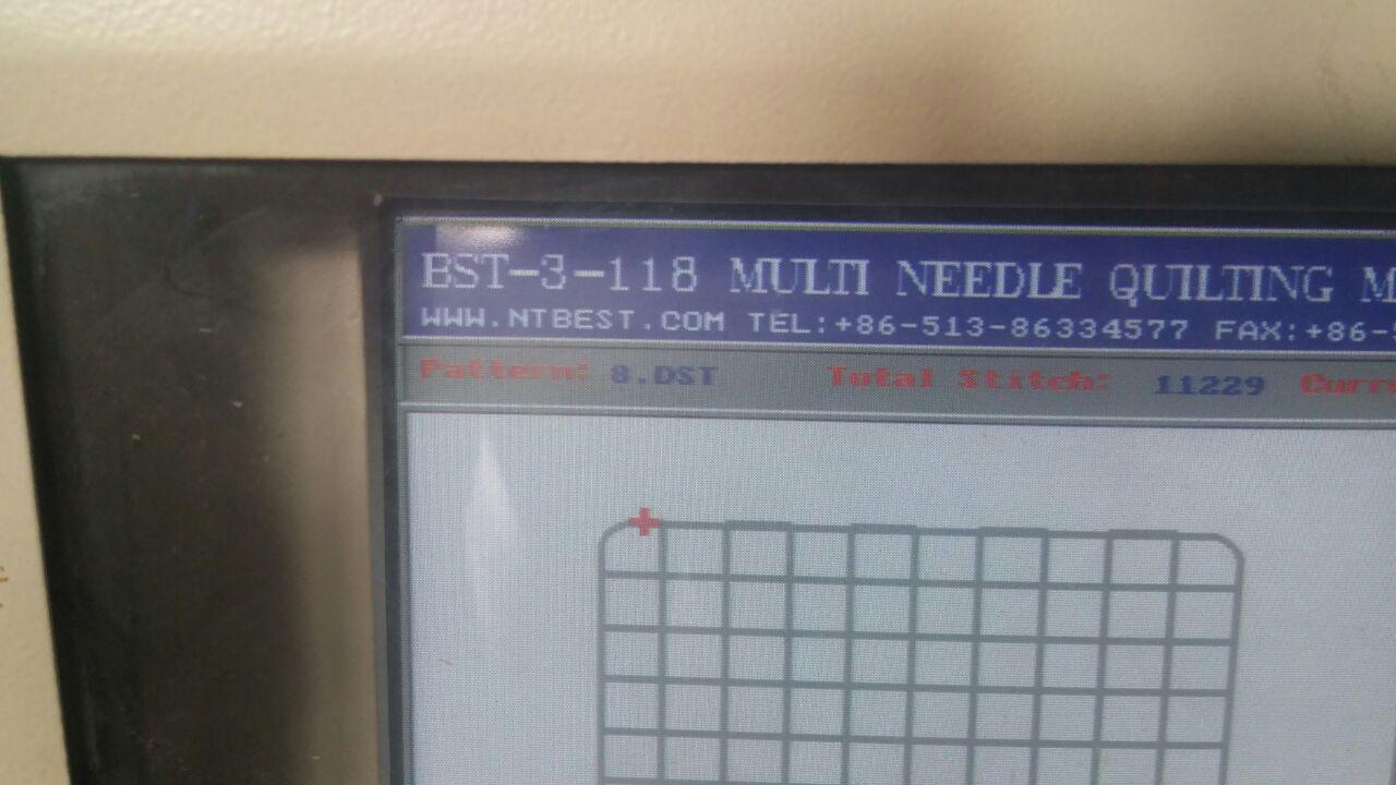

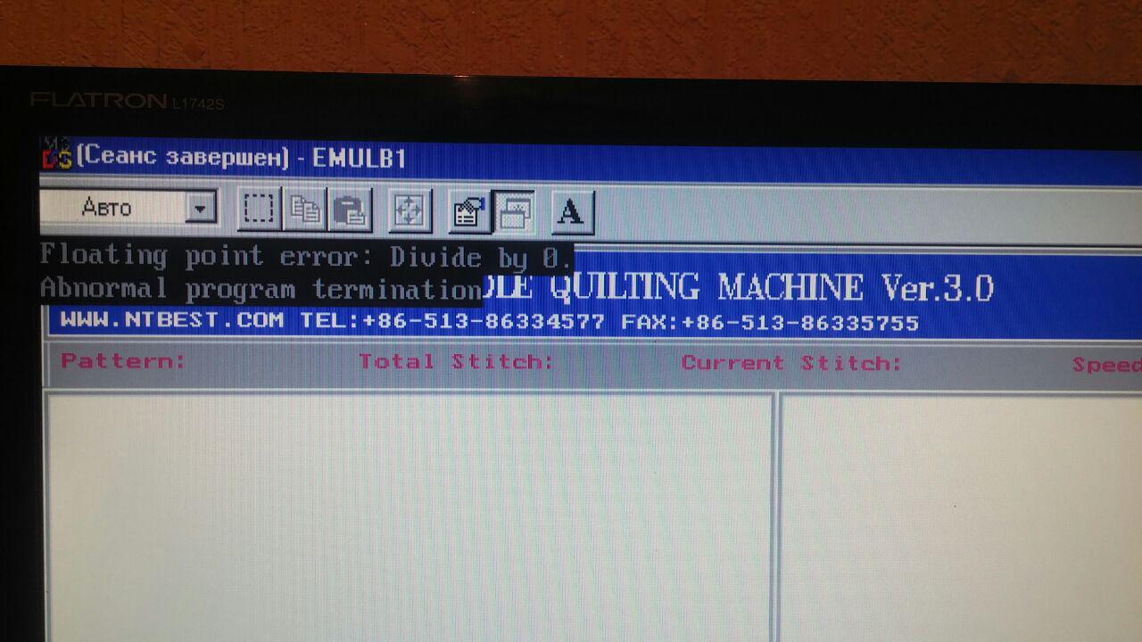

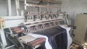

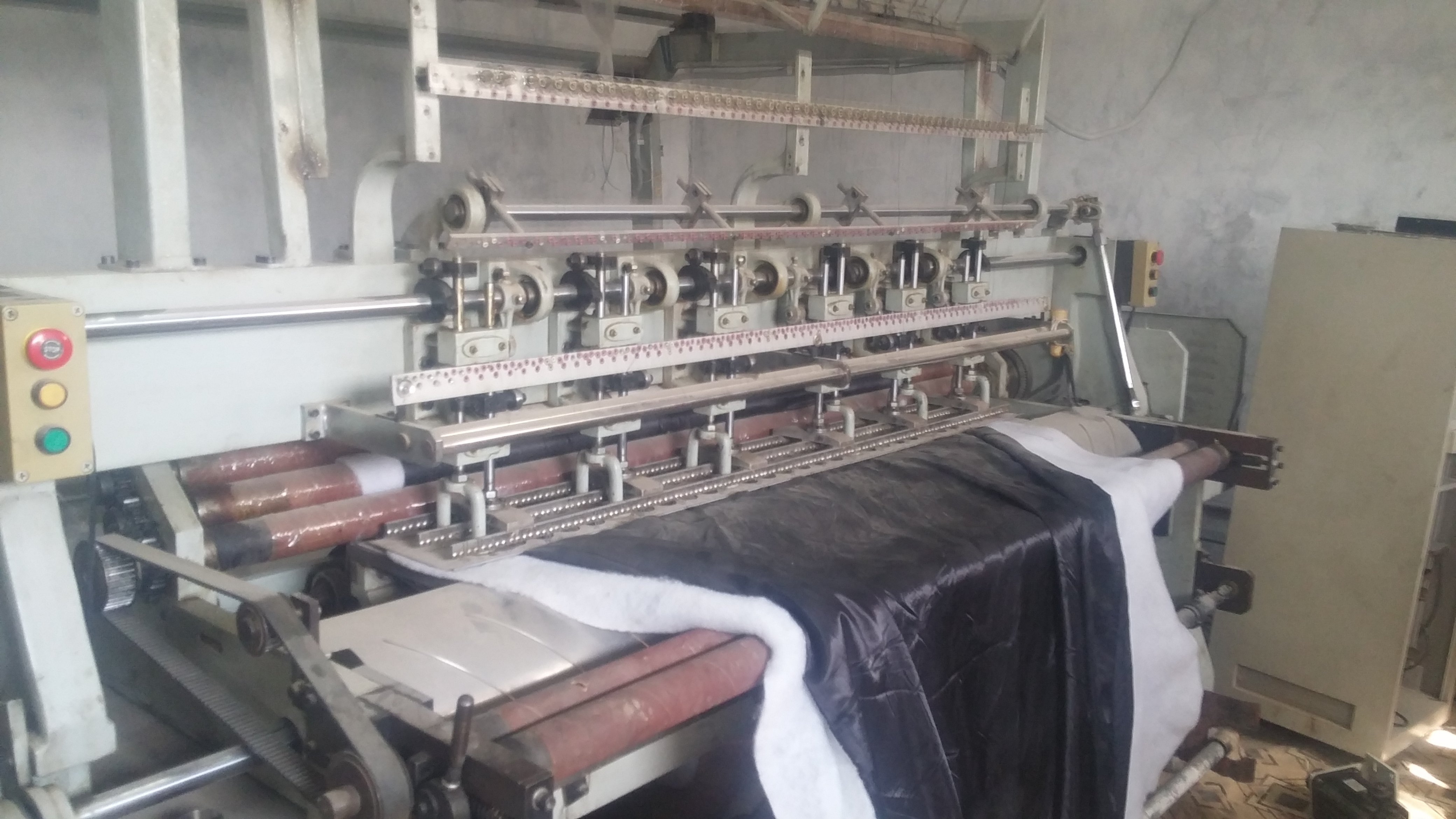

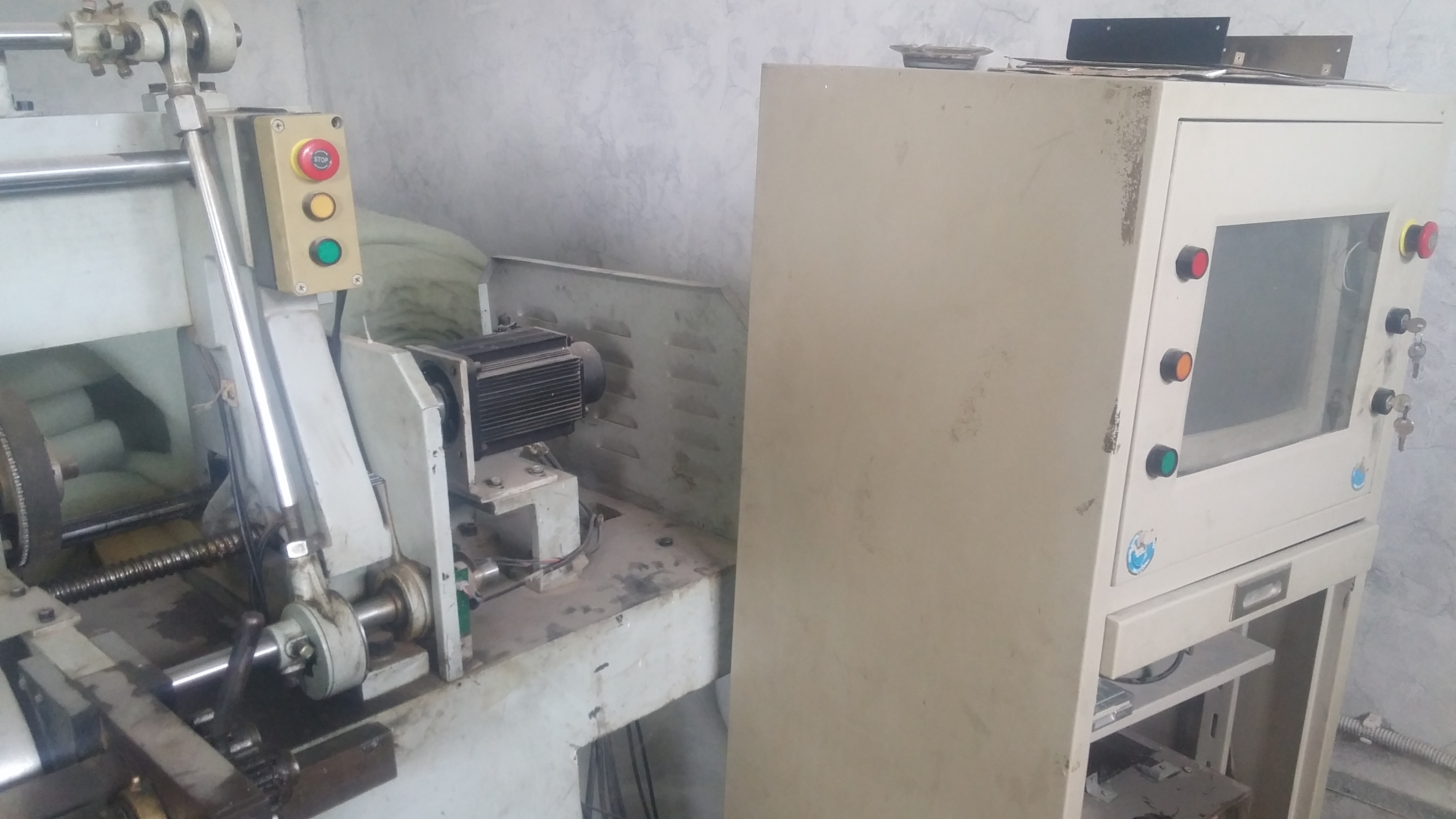

Здравствуйте уважаемые друзья!
У нас швейно-стегальный станок китайского производства “BST-3”. Контроллер с программой под управлением ОС DOS (фото программы прилагаю). Программа “слетела”. Пытался связаться с производителем в Китае, с индийскими дилерами, бесполезно. Мол старая программа сейчас все новое. Может подскажете где взять такую программу, может кто дубляж у себя делал, или есть аналогичная под наш тип контроллера. Заранее спасибо!!! С наступающими праздниками!

делай раз:
бэкап винта в безопасное место
делай два:
внимательный осмотр материнки на предмет "дутых" кондюков. Дутые под замену, заменить батарейку
делай три:
подключи клавку, запусти биос - живой?
если неживой, ищи аналогичную плату ( сорри, но я подобную неделю назад раздербанил)
делай четыре
грузи ДОС с дискеты и запусти тест памяти - работает?
делай пять
поковыряйся в бэкапе, жива ли система, проверь autoexec.bat, config.sys попробуй загрузить дос без запуска проги-чпу
а дальше видно будет.
самое хреновое, если на винте, в результате сбоя, повреждена сама программа-чпу
это жопа и не лечится.
все остальное поправимо.

Спасибо Вам большое за внимание! Проблем с самим устройством нет никаких, шикарно все работает. Проблема появилась как раз после того, как ребята вместо дискеты на которой записаны файлы с рисунком по которым машина должна была "стегать", воткнули загрузочную дискету DOS, после загрузки этой дискеты все и харчнулось. Вероятно нужный DOS слетел с нужными sys файлами. Что сделано, то сделано. Мне бы найти такую же программу или аналог. Может есть у кого. Еще одна проблемма в том, - был бы HD, можно было бы хоть что-то попробовать, а там твердотельный носитель, сами понимает... Спасибо Вам!

так вы в биос заходили?

да и еще, содержимое дискеты - убийцы в студию!

Я уже работаю с "готовым клиентом". Будем считать, что там заходили везде куда можно. Само собой есть дискеты которые и files.sys поменяют и BIOS и CMOS. Ребята, уважаемые, мне бы не результат вскрытия, а помощь нужна по реанимации. Край как нужно. Может завалялась у кого такая прога с Досом или что-то аналогичное кто знает. Может прога есть какая что через COM или LPT завяжется под Винду уже. Как с спецам обращаюсь, ребята

найдите программиста-электронщика, который помнит что такое ДОС, и по моим рекомендациям
втрой путь - искать такой же станок, явно же он не в одном же экземпляре сделан был, но тут вам флаг в руки - вы должны знать членов тусовки стегальщиков.
