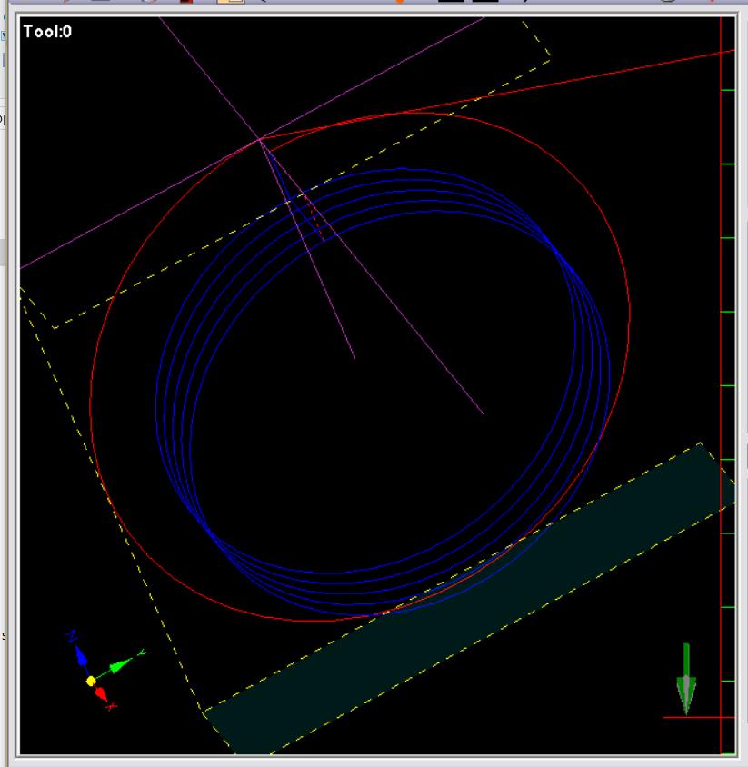

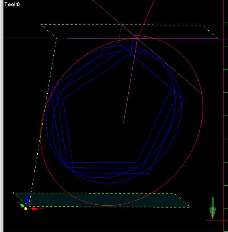

Простейшая программа - фрезеровка цилиндра зигзагом по периметру окружности.
Программа работает нормально, но в окне прорисовки траектории, движения инструмента против часовой стрелки отображаются пятиугольниками.
То есть в одну сторону матч рисует правильно - окружности, а в другую пятиугольники.
Пробовал разные версии матча - 053 и 066 - одинаково. В чём может быть причина ?
Ещё раз повторю - фрезеруется всё нормально, проблема только в отображении траектории в окне матча.
Просто немного напрягает, привык предварительно сверяться, визуально - нормально отрисовано - нормально фрезерует, а тут такая подстава. Извините если такая тема поднималась ранее, ткните куда поглядеть. Картинку и код прилагаю.

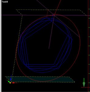

Всем спасибо, разобрался. В матче баг когда поворотка вдоль Y траектория отображается с многоугольниками вместо радиусов. Ставим поворотку вдоль X (код соответственно тоже переписываем под X) и вуаля - проблем с отображением НЕТ.
