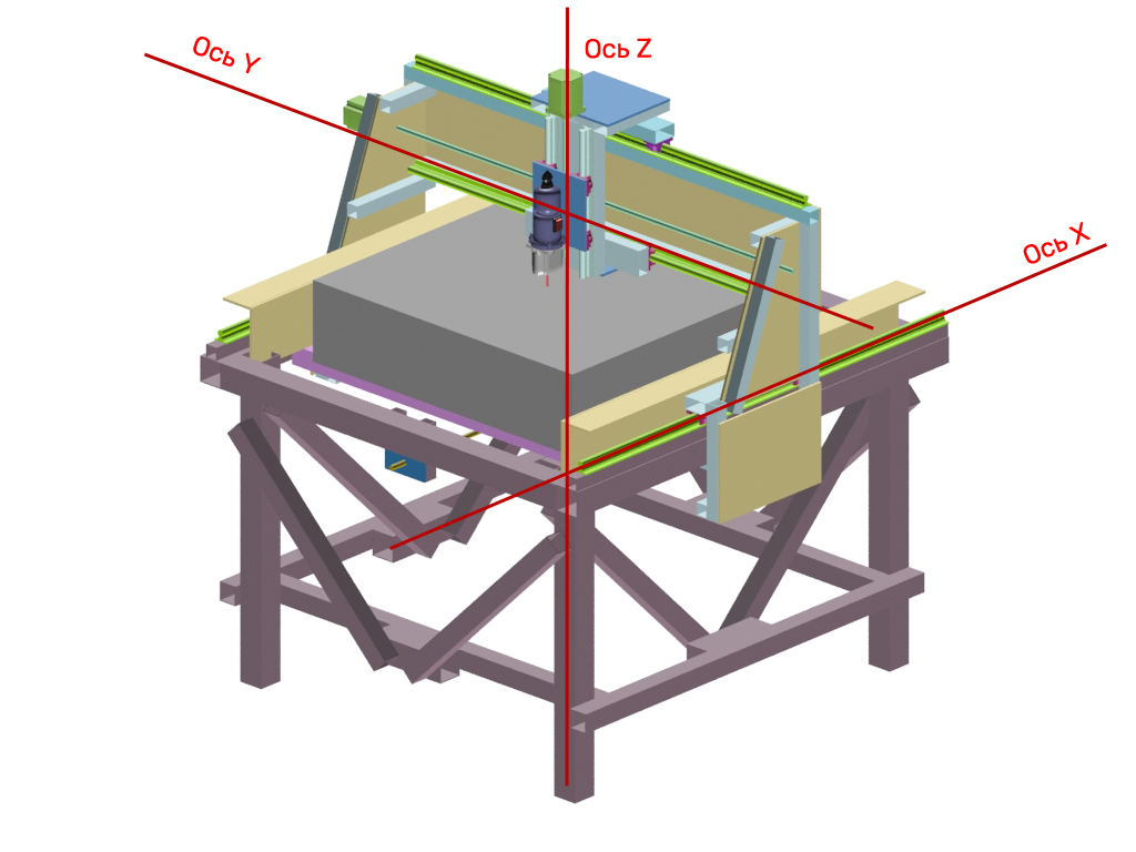

Здравствуйте!
Задумал собрать станок. Рабочее поле большое, так как планируется эпизодичная продажа изготовленных деталей, размеры указали там. Делать надо декор, поэтому сотки допуски не нужны, хватит и полмм.
Вдумчиво почитав форум, я пришел к следующему:
Конструкция:
- Станина
Ноги и раму рабочей зоны планируется сделать из черного профильного проката 80х80х4.
Перемычки и укосины из профильной трубы 60х60х3.
Все соединения на болтах, с шайбой и контргайкой.
Подгонять думаю по уровню путем ослабления и затягивания болтовых соединений)
К несущим 80-м трубам по осям Х присоединяется 60 труба, на которую устанавливаются рельсы.
Подгонку по уроню планирую делать с помощью подкладок под трубу и болтовых соединений.
Ребра поддона рабочей плоскости из 60й трубы, через интервал 25 см, чем-нибудь застелю.
- Ось Х планируется сделать на 20х SBR рельсах (1500 мм) и каретках TBR, покупать думаю в известном на форуме российском магазине. Решил для начала применить круглые рельсы на опоре, далее по мере увеличения возможностей переделать на линейные направляющие.
С шаговыми двигателями пока не могу никак определиться, думал ставить помощнее, но к ним нужны дорогие драйвера, и дешевых аналогов я пока не нашел.
Пока смотрю в сторону 56 моторов NEMA34 и драйверов tb6600, нашел плату для MACH3 на али всего за две тыщи, бюджетно. Минусы платы пока не изучал.
В качестве передачи на первое время выбрал полутораметровый трапециевидный винт и гайку. Винт, по словам на сайте продавца, уже обработанный с концов.
Пока изучаю передачу с вала мотора на винт.
- Портал думаю сделать из профильной трубы либо из стальной, либо из алюминиевой. Вертикальные стенки планирую из текстолита (5 мм). Все будет собрано на болтах, по возможности не насквозь через трубу.
Постарался разнести максимально каретки оси Х, максимально задействовав полутораметровые рельсы и обеспечив метр рабочей области.
Беспокоит вес портала и связанный с ним выбор моторов.
- Ось У планирую на тех же 20х SBR рельсах (1500 мм) и каретках TBR. Винт трапеция тоже полтора метра. Конец винта зафиксирую в подшипнике качения. Мотор 56й.
- Ось Z думаю делать на тех же рельсах, те же каретки, сделал коробчатую конструкцию. Мотор планирую тоже не ниже 56го.
- Шпиндель. Тут пока проблема финансов, поэтому когда до него дойдет дело на первых порах поставлю китайский фрезер, а там посмотрим.
Ориентировочный бюджет без шпинделя - 50-70 т.р.
Прошу вас покритиковать проект, наверняка ведь что-то не в порядке.

Никакого текстолита, только сталь от 8мм и толще.

Я бы ось Z из труб не делал а то вылет шпинделя вперед очень большой получается а это зло.

Так делать нельзя ни в коем случае.
Это очень плохо.
Один винт по X с креплением гайки на тоненькой поперечине это жесть.
Развернутые друг к другу рельсы по Y жесть не меньшая. Станок будет пластилиновый.

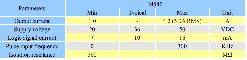

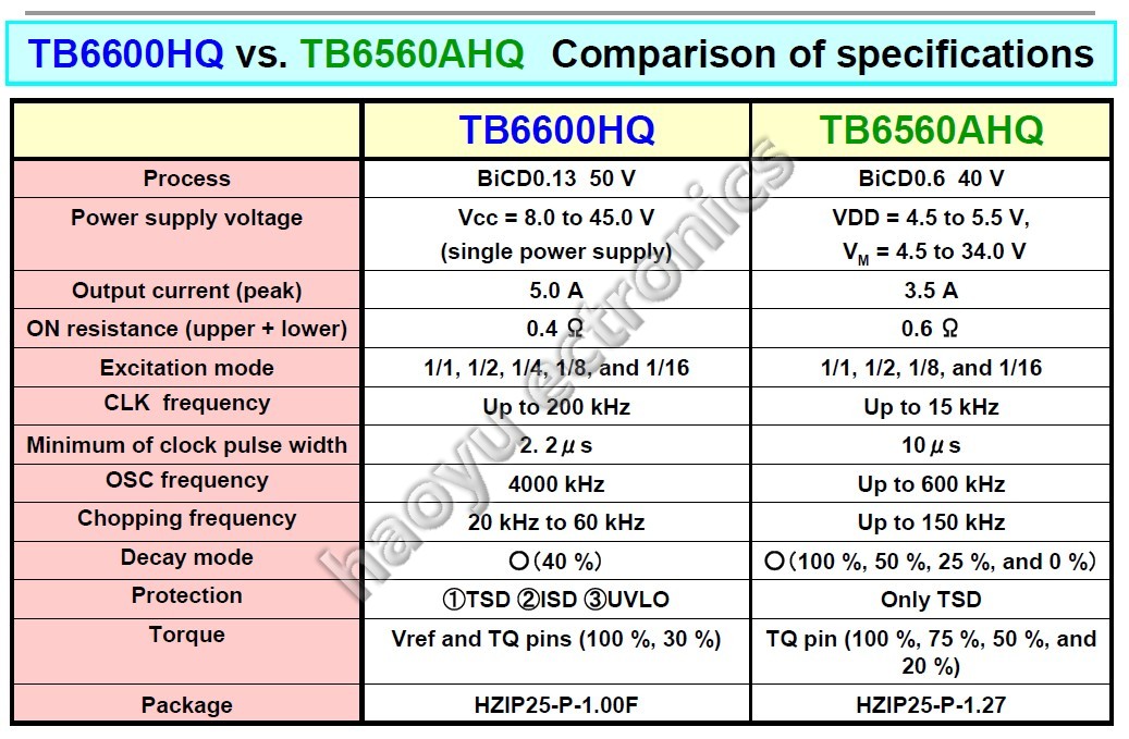

Драйвера на 6600 это откровенный шлак, хотя бы M542 ставьте.
Два винта на икс, рельсы по иксу развернуть к боковине, туда же и гайку винта. Одно из главных правил - каретки и гайка винта должны быть на одной плоскости, чтобы реакции замкнулись на ней.
По игрек рельсы поставить на одной плоскости.

По драйверам - у меня стоит задача запустить станок по дереву и потом его дорабатывать, а не собрать сразу идеальный вариант за большую сумму.
Я видел на форуме станки и на старых tb6560, про 6600 писали что он лучше.
Китаец продает контроллер + 3 драйвера за 2800 с доставкой.
Драйвера на M542 стоят 1500 каждый как я понял + контроллер еще.
Выходит дороже.
Думал купить для начала плату за 2800, а потом после старта прикупить железяки получше.
Только вопрос - хватит ли tb6600 для начала работы?

ИМХО 6600 драйвера, трапеция 12х3 и один винт по Y - самые слабые места этой конструкции. И делать станок под конкретный заказ как-то странно. Успеете?

Я немного не понял, что вы называете осью У. Я называл оси так, как на рисунке:
axis.jpg (3214 просмотров) <a class='original' href='./download/file.php?id=126918&mode=view' target=_blank>Загрузить оригинал (275.36 КБ)</a>
Я правильно понимаю?

По драйверам:
Я понял, что представляет собой нормальный вариант, но для обкатки и старта думаю взять готовый набор всего за 2700р на tb6600.
И все-таки я не до конца понимаю, чем именно хуже tb6600:
tb6600.jpg (3214 просмотров) <a class='original' href='./download/file.php?id=126916&mode=view' target=_blank>Загрузить оригинал (195.73 КБ)</a>
m542.jpg (3214 просмотров) <a class='original' href='./download/file.php?id=126917&mode=view' target=_blank>Загрузить оригинал (129.94 КБ)</a>
Из таблиц следует, что частота tb6600 на треть ниже, чем у M542, но ток даже повыше.

Пока я решил сделать так:
- Переделать ось Z для уменьшения вылета шпинделя.
- Предусмотреть заранее в проекте установку двух ШВП по оси Х, но поначалу поставить один по центру для экономии.
- Повернуть рельсы оси Х
- Повернуть рельсы оси У
- На первое время взять трапецию (тут пока под вопросом финансов, постараюсь сразу осилить ШВП, последующая замена на ШВП однозначно)
- На первое время взять кит на tb6600 и на нем все обкатать, пусть и медленней.
- Рельсы по Х и Y заменить на 16е в целях экономии.
- Нацеливаюсь на 57 ШД NEMA34 (если не пойдет, поправьте пожалуйста)
