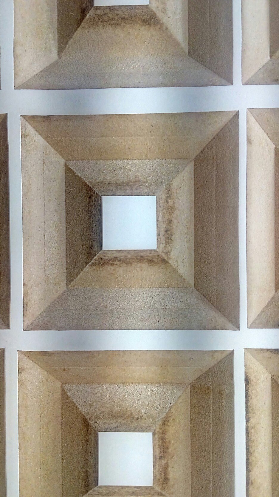

Проблема с прямым углом при фрезеровке мдф
ANton33
Зарегистрирован: 03 дек 2017, 21:09
Настоящее имя: евгеньевич
Сообщение ANton33 »

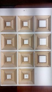

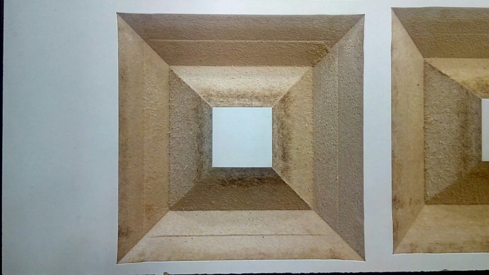

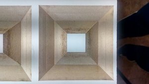

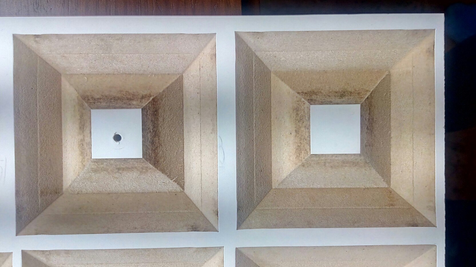

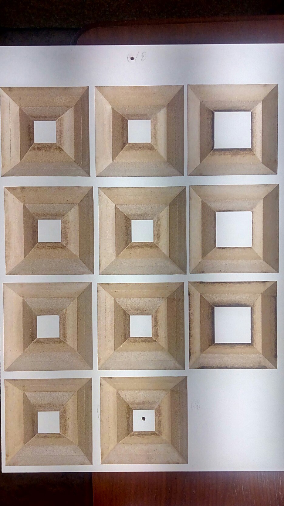

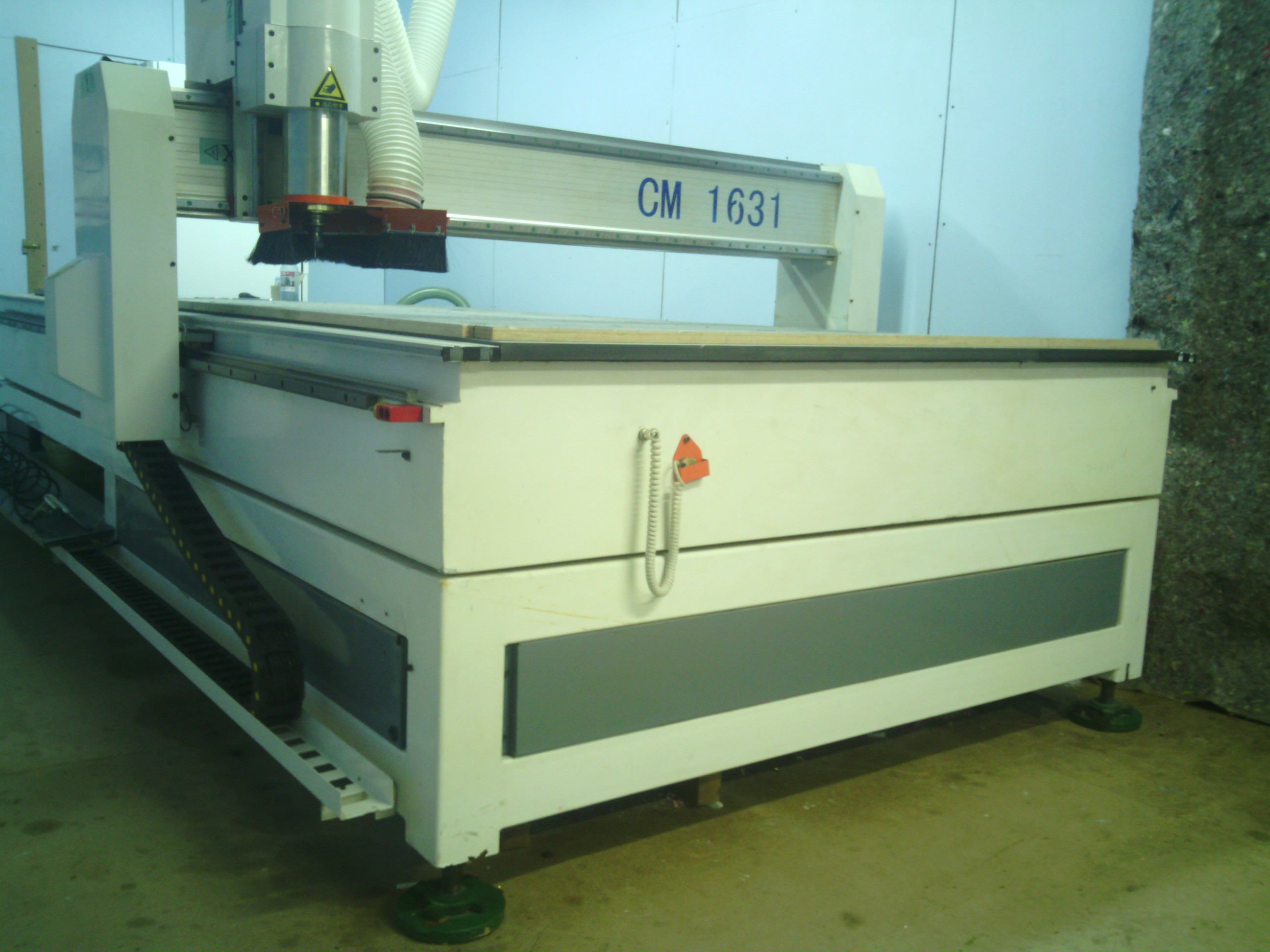

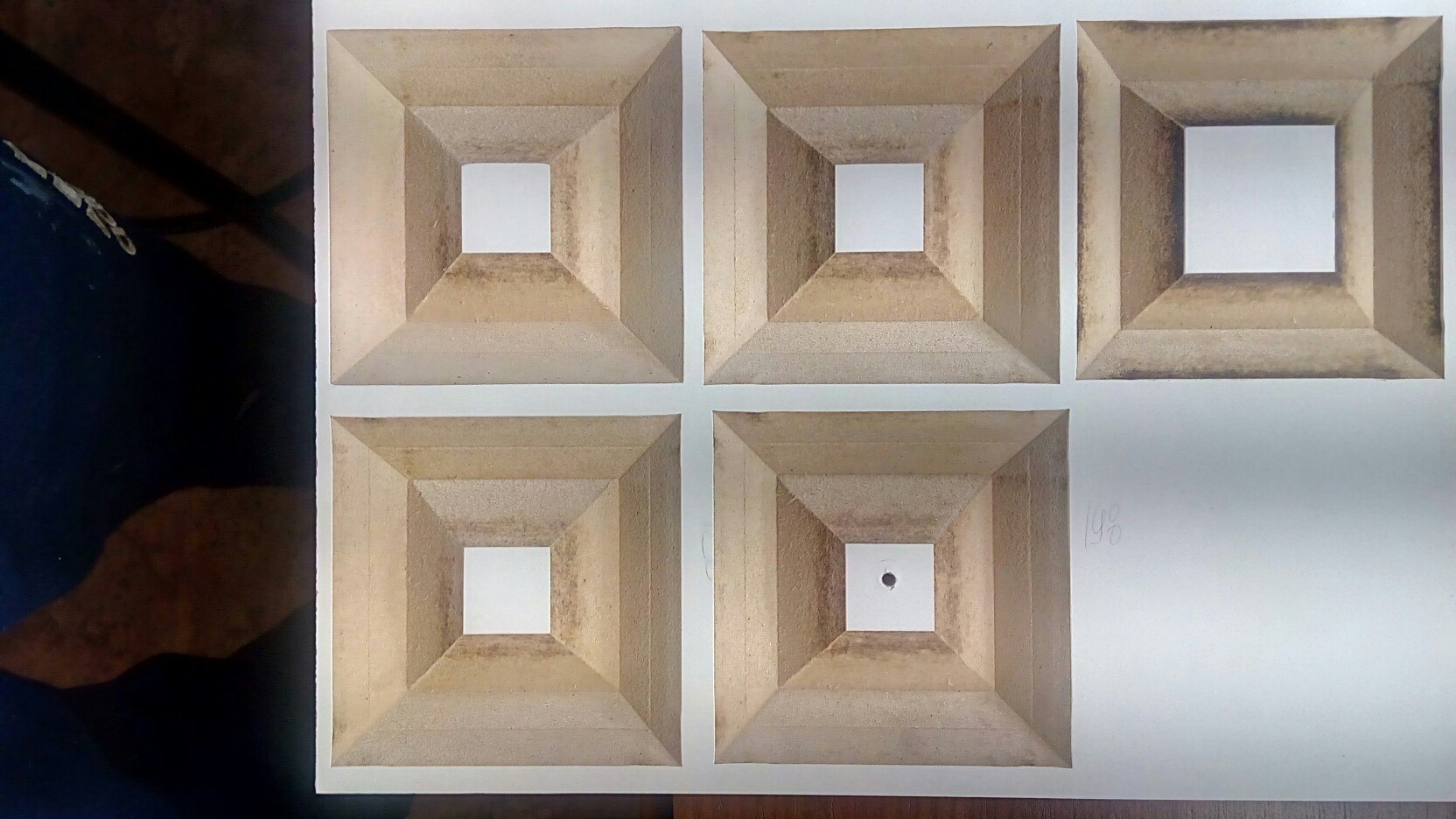

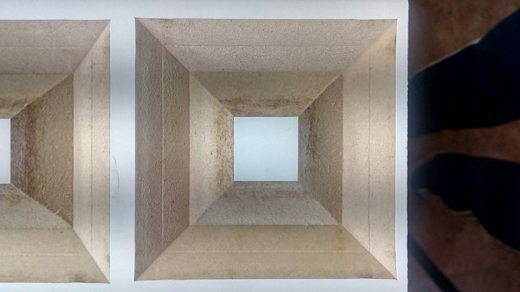

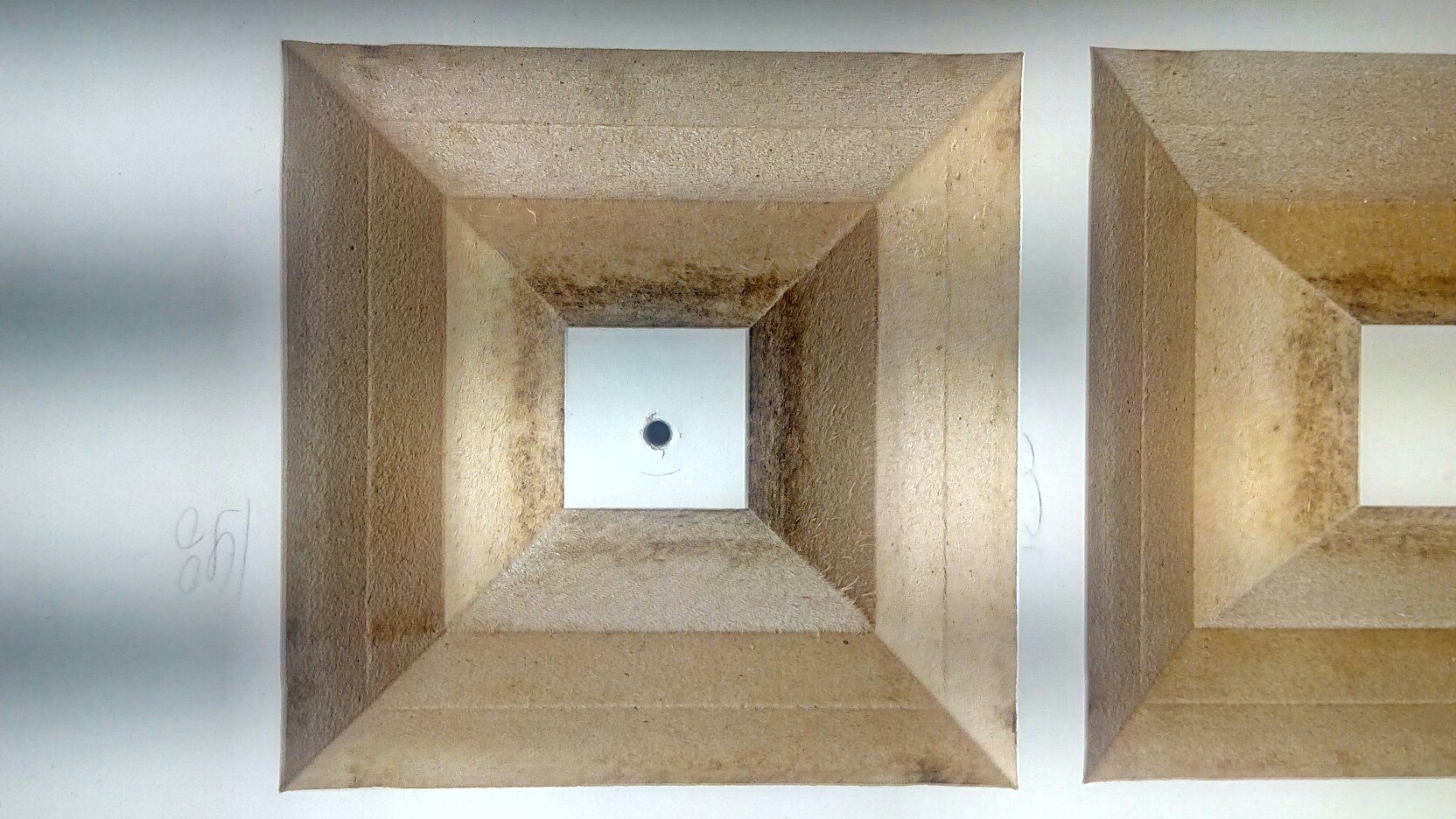

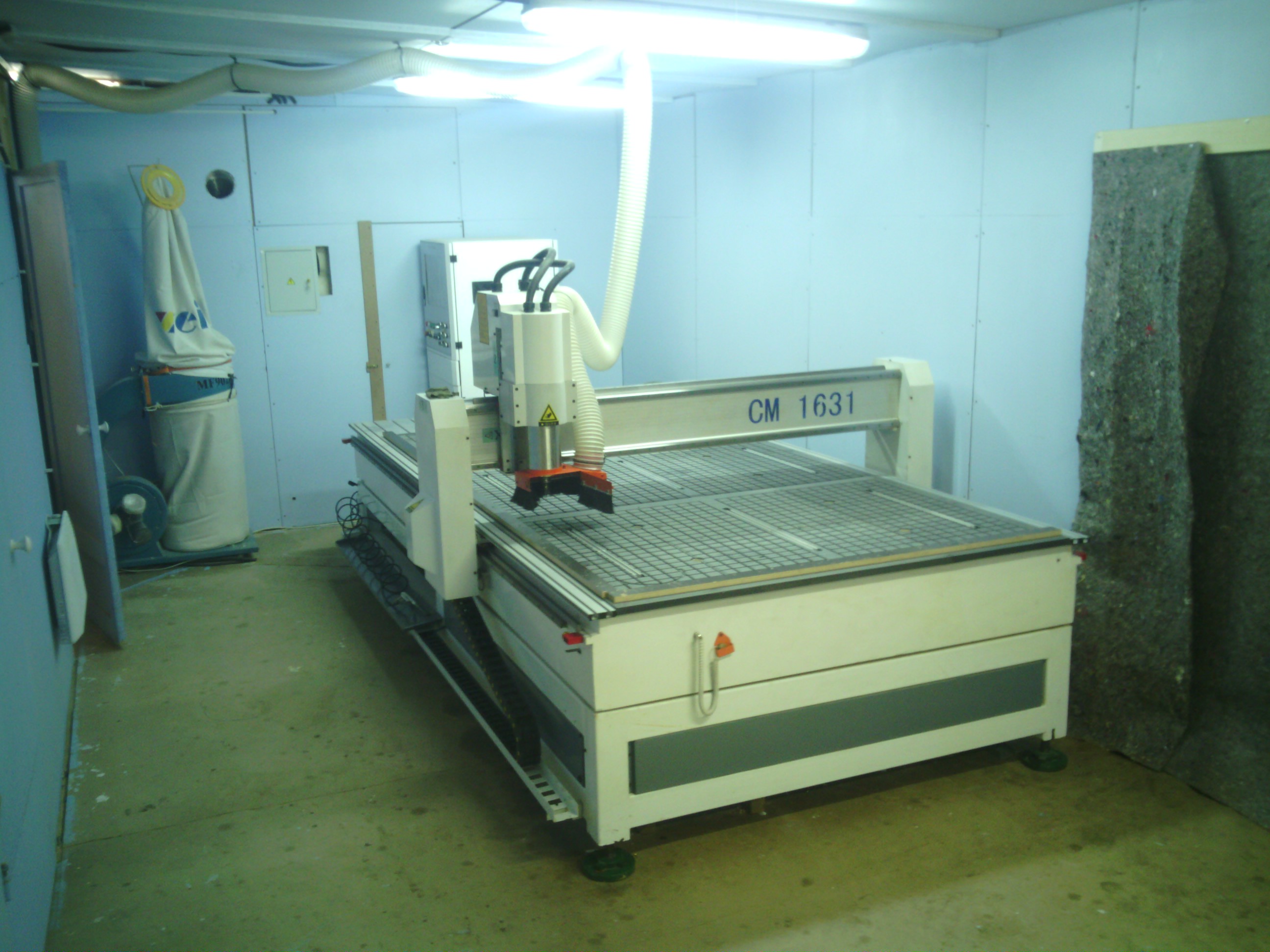

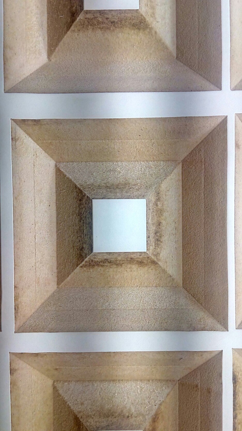

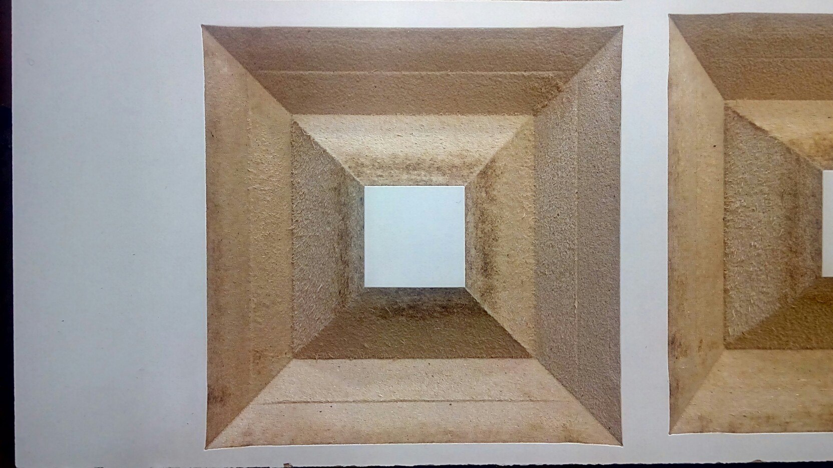

Всем доброго времени. Уже больше месяца не могу решить проблему с "прямым угол" при фрезеровке. По порядку, станок на фото, б/у, люфтов сильных не замечено,состояние норм. Фрезерую гравером 120 градусов, диаметр 40 мм, так заявлено на упаковке. УП составляю в ArtCAM 2008, стратегия "гравировка" с подрезкой углов и только профиль, глубина 8 мм. Углы получаются заваленными,неровными, с подрезами. Что может быть причиной
