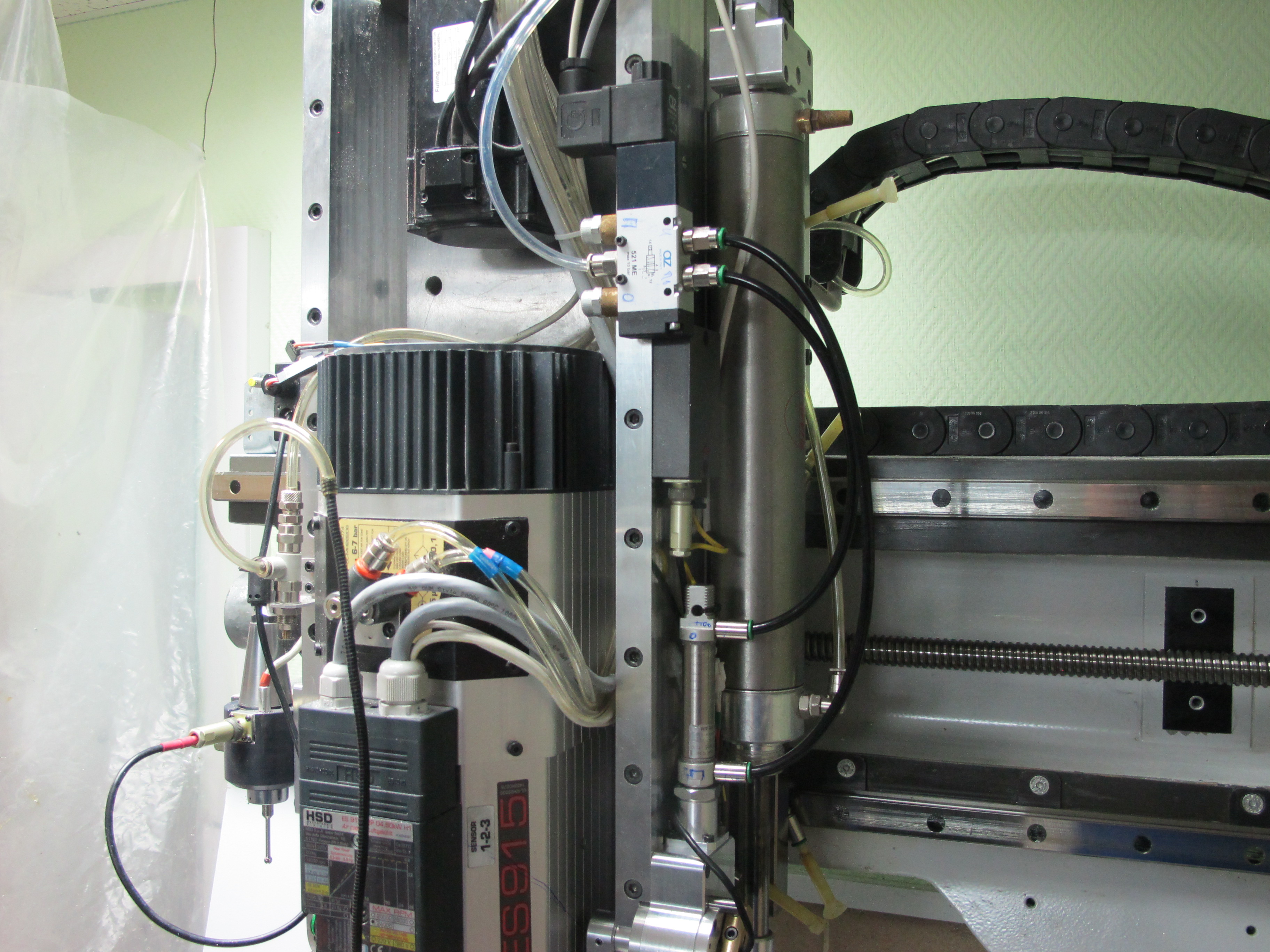

Парни, мож кто в курсях как устроен выдвижной или поворотный центроискатель на Датронах?
Мож есть инфа какая точность -повторяемость установки в положение на замер?
Как вариант сделать на поворотном пневомоцилиндре , остановка в упор, по идее должно быть довольно точно и компактно
настройка смешения видится такой, зажимаем что то круглое, обкатываем индикатором и запоминаем координаты
потом примерно вымеряем расстояние до датчика и после замера вычесляем разницу в координатах, производим сложение или вычитание , получаем нужное смещение
если устройство получится не сложным, то это реальна помощь у кого нет автосмены :)
я себе тоже бы поставил, порой очень много надо вставлять центроискатель
Пыс, по идее настройка еще проще, не нужно предварительно мерить, сразу обмерить центроискателем и забить разницу в координатах от истинного положения

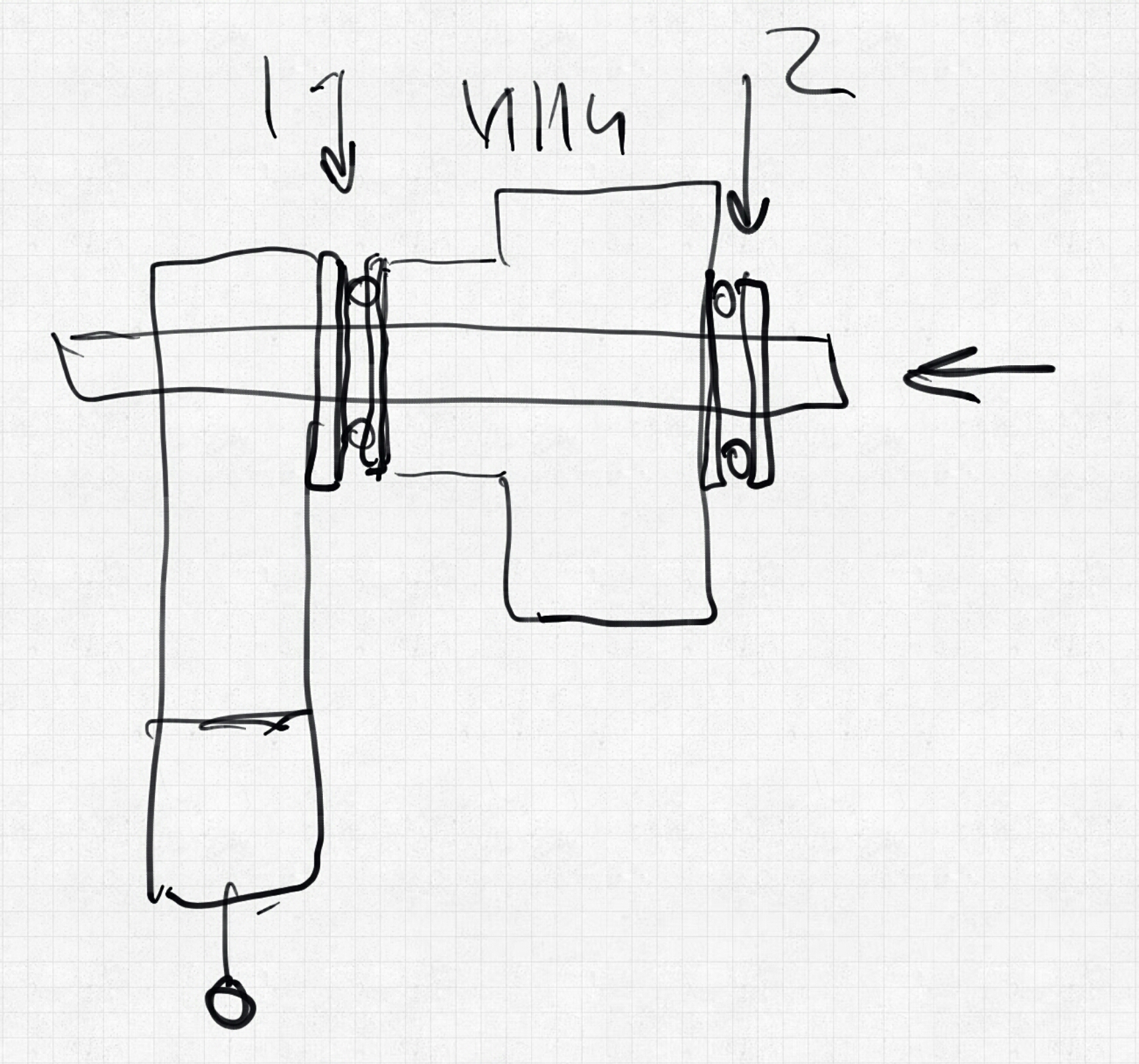

Re: выдвижной -поворотный центроискатель на фрезерный станок
Если люфтит 2-3 сотки, то уже не айс
у меня есть дома небольшой,( товарищ подогнал) попробую потестить на предмет люфта
Судя по картинке там радиальные подшипники и вряд ли есть натяг, значит люфт есть
но в принципе его легко устранить, например поставить снаружи один или два упорных подшипника

nik1 писал(а):но в принципе его легко устранить, например поставить снаружи один или два упорных подшипника
Как вариант, цилиндр вообще не использовать как несущий элемент, а чисто как привод. Всю точную механику выполнить отдельным блоком.
Можно, но будет немного больше в размере
