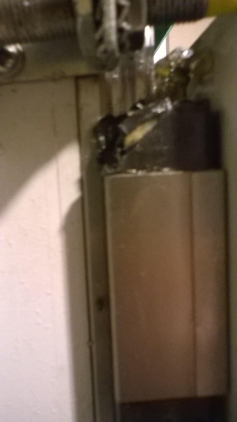

Приветствую коллеги!
Нужна помощь вопросе
Приобретен новый фрезерный станок 1325, собран, сделана пусконаладка 30к за 40 часов работы отдал (человек от компании представителя этих станков) все работало.
Запустили на след. день, вырезали из пластика пару штукенц. все норм, отодвинули станок с пульта Rich Auto A11 version в самый конец стола.
Потом решили запустить вакуумный стол, запустили закрепили лист. Далее с пульта придвинули ближе к центру стола, далее нажали кнопку отмену предыдущих работ, и нажали на кнопку хом, чтобы голова вернулась в положение левого ближнего края - я не помню как называется это действие правильно.

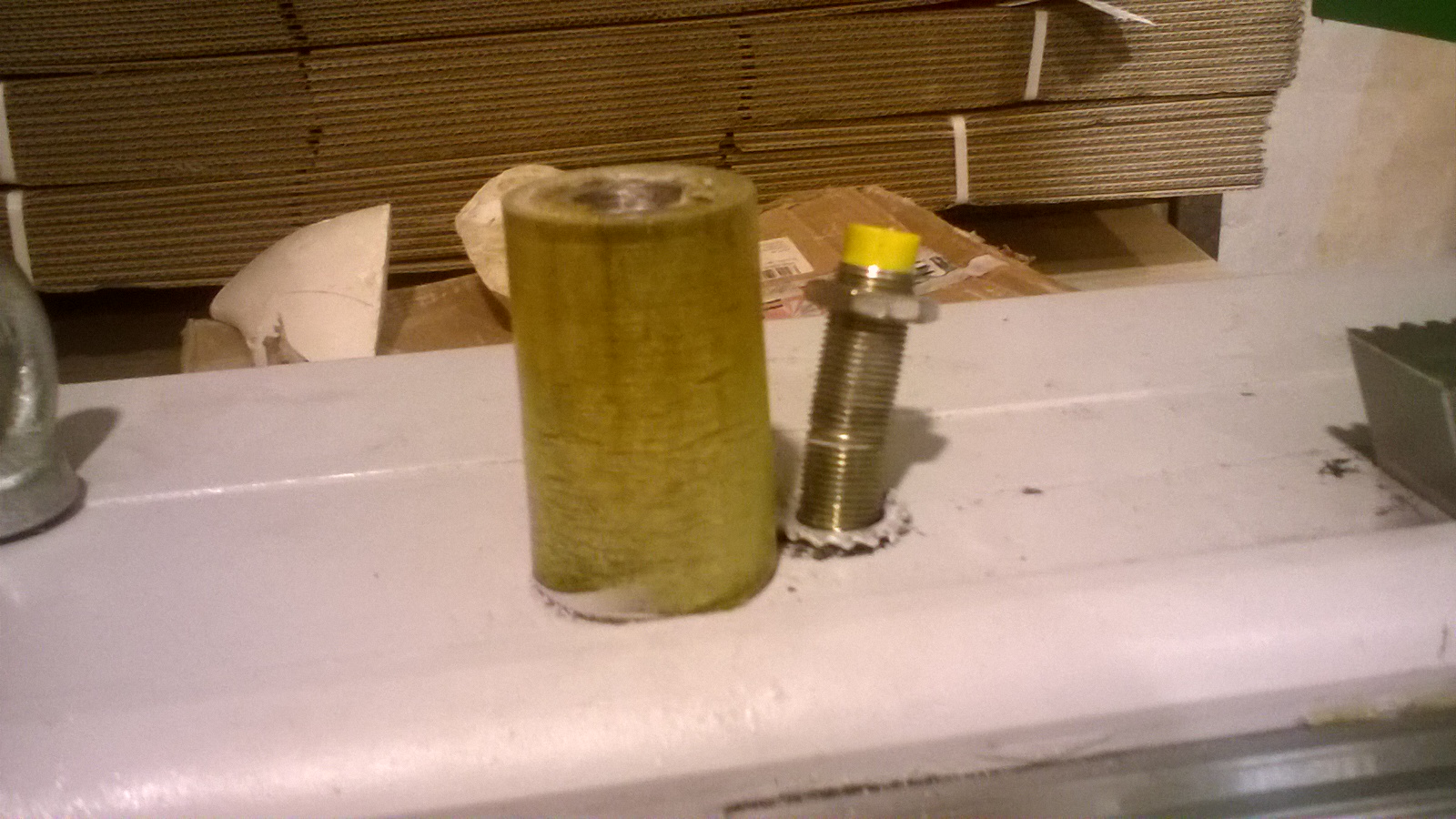

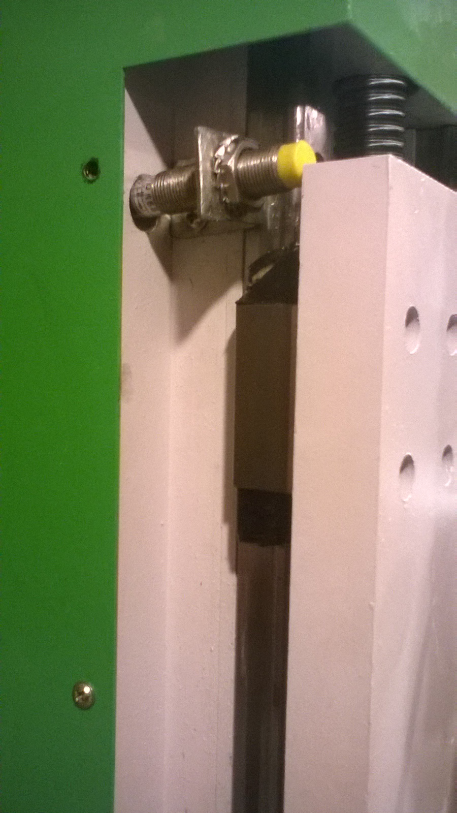

Далее голова поднялась и уперлась и затрещала, сломала пластмассу кожуха ролика и как потом оказалась сломан датчик, и опускалась Z голова потом лишь на малое расстояние.
Пришел пусконаладчик - снял кожух, что там трос опустил и все заработало, это было вечером, наладчик ушел было поздно, не закрепил кожух - забыл.
Наладчик ушел, нажали кнопку хом на пульте, чтобы проверить и станок поехал по Х влево и помял датчик т.е. такая же петруха.
Что может быть не так, пусконадку делал вроде как должен человек с опытом от компании данного станка.
В настройки абсолютно никакие ни лазили, ничего не меняли.
Файл запускали с флешки от пульта. При пробной фрезеровке проблем не было.
Датчик пусконаладчик заказал, чья вина не сообщил.

удушать изготовителя, в процессе поселив пусконаладчика в мастерской , приковав его цепями к станку. Датчики - почти самый дешевый ширпотреб - ловят помехи и не работают штатным образом.
если такой вариант невозможен, то попробуйте придвинуть их двумя гайками на корпусе как можно ближе к проходящим мимо них деталям, и проверьте питание прямо на датчиках - по-хорошему, должно быть не менее 15 (вроде) вольт.

Поговорил с другим пусконаладчика
Вот его рекомендации
1. Убавить скорость Hom до минимума, самим вручную подводить станок, скорость до минимума, чтобы успеть отключить станок
И настойки самого датчика
Про датчик он сказал, он либо работает, либо нет

lesorub писал(а):Проблема в датчиках - не в программном обеспечении - правильно Вас понял?
скорее всего да
lesorub писал(а):самим вручную подводить станок, скорость до минимума, чтобы успеть отключить станок
и надо вам оно такое?
lesorub писал(а):Про датчик он сказал, он либо работает, либо нет
либо то работает, то нет)
