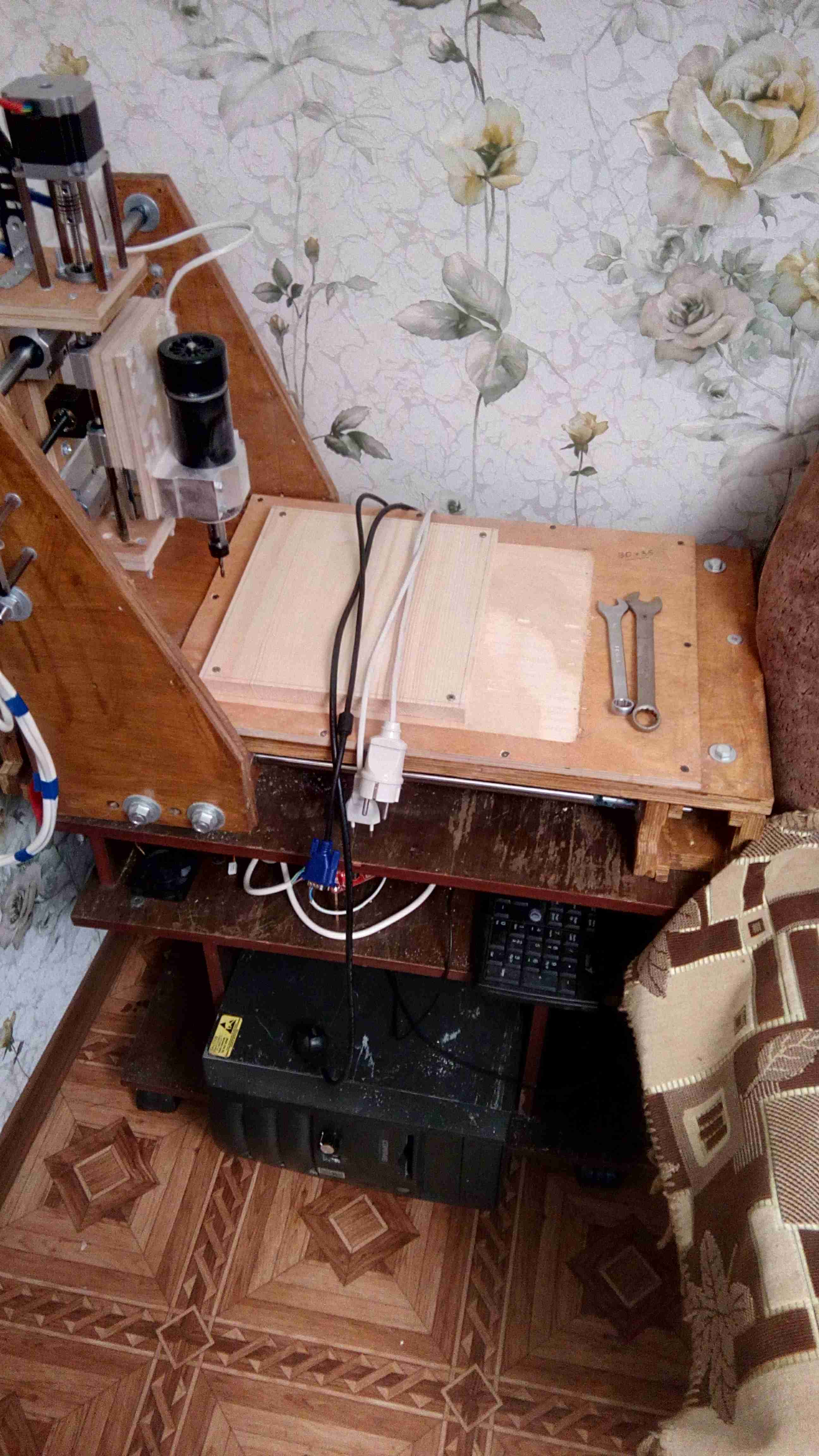

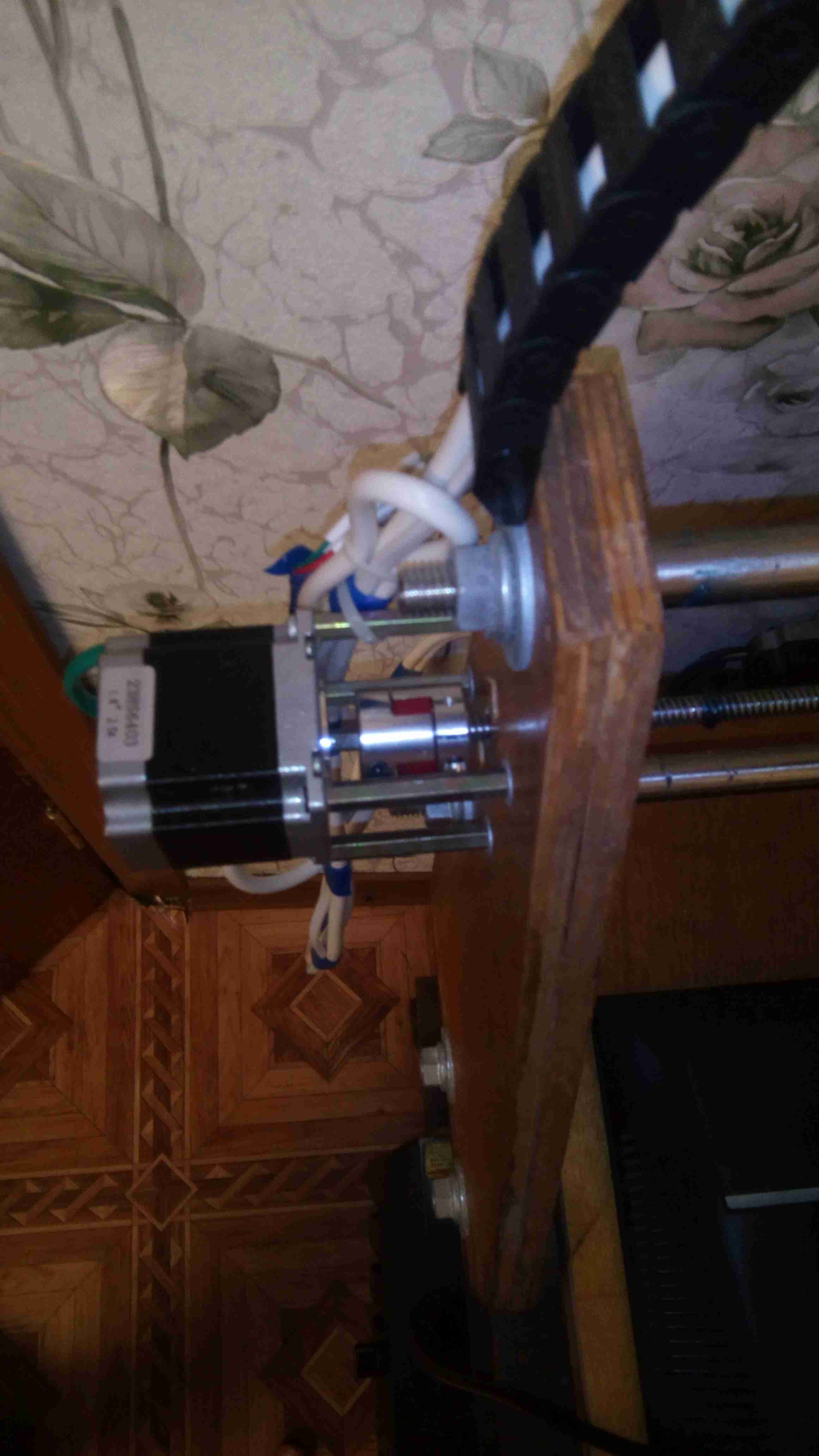

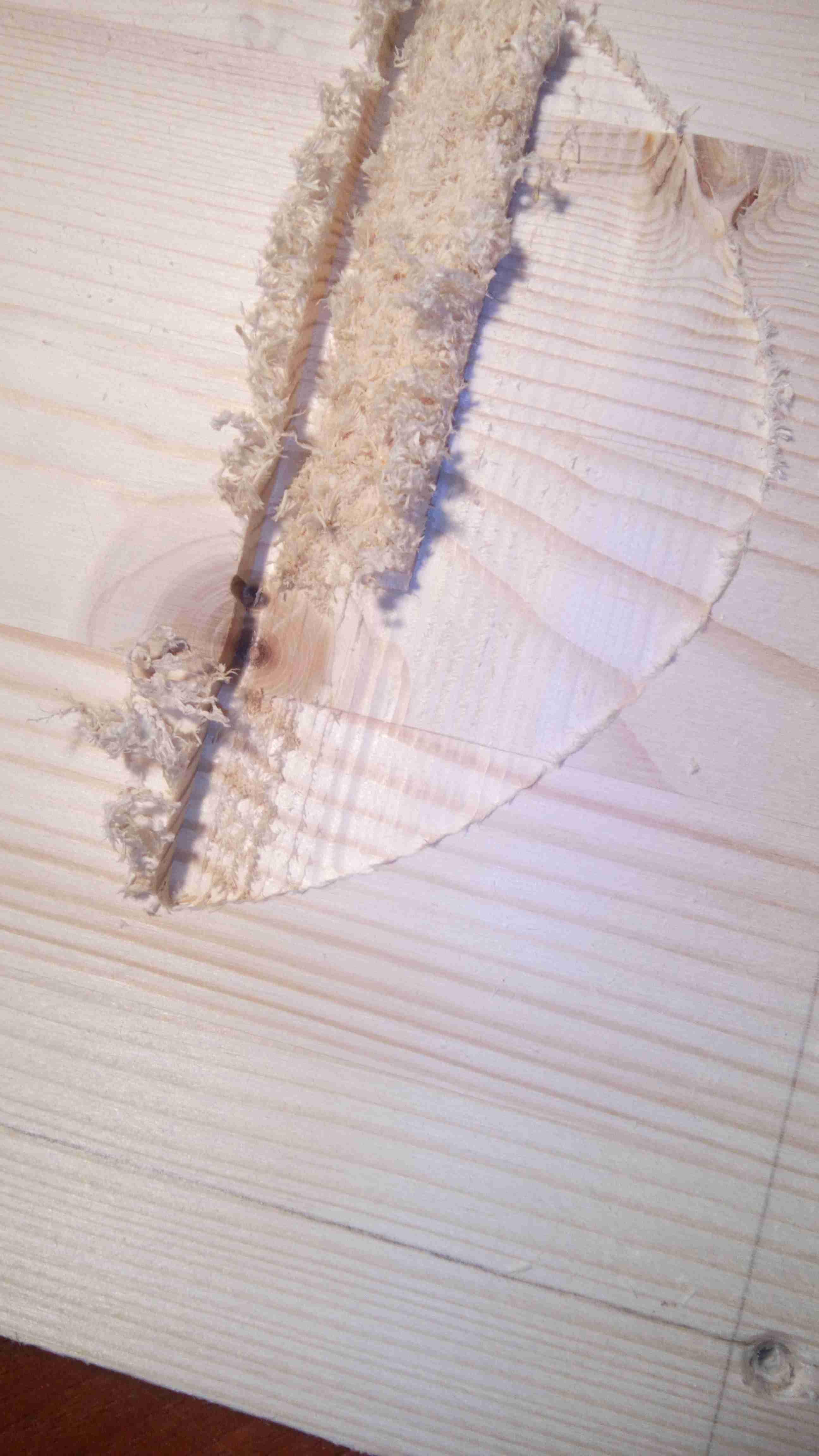

Всем доброго времени суток! Собрал из фанеры чпу по дереву. Подшипники линейные на всех осях, двигатели 2,5 ампера Nema23, плата управления TB6560 на три оси брал на Duxe, блок питания на 36 вольт 15 амперный (кажется, но не ниже 10 это точно). Шпиндель 500 ватт из Поднебесной с блоком питания. Настроил Mach3 дерганий при ручном управлении нет. Однако - попытался выпилить небольшое панно (200 на 200 мм) начались проблемы :( Во время черновой обработки у Windows xp отвалилась usb мышка - выскочила надпись - и после этого станок начал безумные действия, начал резать не там где надо, уходить чуть не на всю длину фрезы - пришлось выключить. Убрал мышь, поставил новую - запустил черновую обработку по новой на новой заготовке - через 10 минут выскакивает сообщение, что залипание клавиши Shift произошло и станок резко начал увеличивать глубину реза. Неужели ошибки винды ТАК критичны для mach?
(УП делал в арткаме (мм) мач тоже в мм, муфты закручены на совесть, все смазано)

Rodriges писал(а):Неужели ошибки винды ТАК критичны для mach?
да

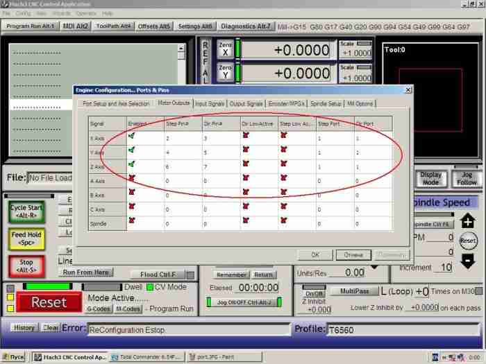

Итак, отвечаю по порядку. Клавиатура ps/2, мышь теперь с таким же разъемом, usb вообще ничего нет, флешку вытаскиваю после копирования УП. Станок естессно не заземлен. Провода не экранированы. В ручном режиме катается все на ура, без дерганий и залипаний. Плата TB6560 красная подключается через LPT порт. Сейчас вот вспомнил - когда прописывал пины на оси, то ось Y она посередине (4 и 5 у нее цифирьки в настройках mach), а вот 2,3 и 6,7 - эти цифры на ось Х и ось Z, у меня они идут не в порядке X-Y-Z, я просто цифры перебил, когда запускал моторы, т.е. у меня в окне мача вверху идет ось Z с 6 и 7, потом Y, а потом Х с 2 и 3 - это может повлиять на работоспособность?
Clipboard01.jpg (3280 просмотров) <a class='original' href='./download/file.php?id=125195&mode=view' target=_blank>Загрузить оригинал (30.93 КБ)</a>
Вот в этом окне настройки у меня в первой строке 6 и 7, потом 4 и 5, в конце 2 и 3. Mach конечно же "почти нормальный" :oops: - "увы, товарищ механик - бедность". Ох чувствую сейчас табуретки полетят

Покажите ваш контроллер.
Как выглядит, а? Хочу удостовериться, что пины там, где им положено быть.
Второй момент покажите окно настроек Mach3 где частота указывается.

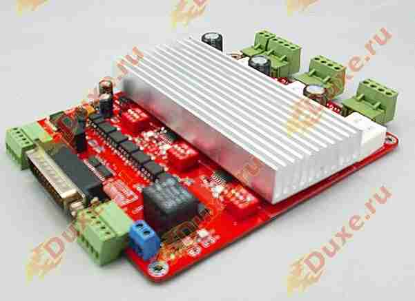

Доброго времени суток! Итак, по порядку: контролер 3х осевой TB6560HQV3-T3 red, брал на сайте Duxe
Клнтролер (3149 просмотров) <a class='original' href='./download/file.php?id=125210&mode=view' target=_blank>Загрузить оригинал (15.08 КБ)</a>
Клнтролер

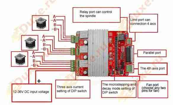

Схема (3149 просмотров) <a class='original' href='./download/file.php?id=125211&mode=view' target=_blank>Загрузить оригинал (15.9 КБ)</a>
Схема
Вот по подключению по схеме выходит (снизу вверх_ оси X, Y, Z, а у меня подключено Z Y X.
Частота в маче 25000 выставлена - пробовал 35000 поставить, как в документации к контролеру - по оси Х при ручном управлении было два дергания, причем сильных. Вернул 25000 частоту - все стало двигаться плавно.

По ссылке http://www.cnc-club.ru/forum/viewtopic. ... 955#p65955 скачайте файл "Запуск Mach3 на китайском контроллере TB6560 (красная плата, 3 оси)." и установите "пины", как там написано. Также там есть раздел "Настройка компьютера для работы с МАЧ.", выполните его, особенно, что касается пункта "Стандартный компьютер". Выполнение этого пункта устанавливает нужный режим работы ЛПТ без входа в "биос". Обычно рывки и дергания осей происходят из-за него, особенно это касается ноутбуков. Если не заработает нормально, то переустановите свой МАЧ и далее, возможно, Винду!
