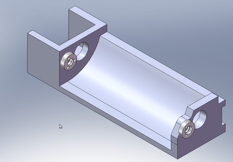

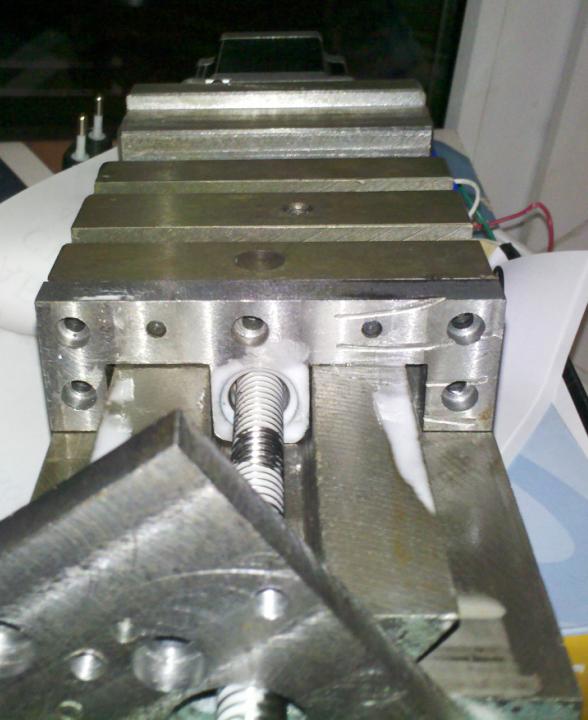

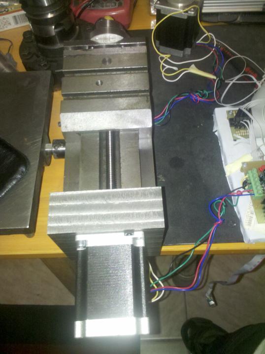

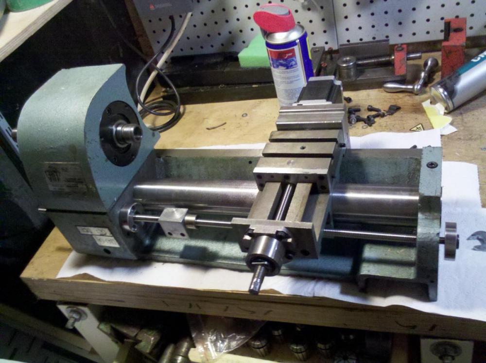

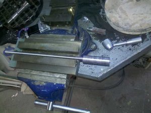

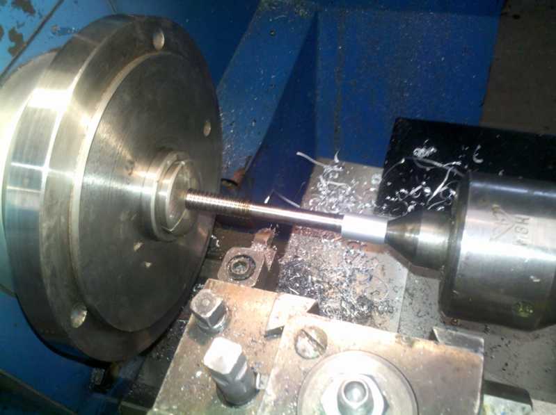

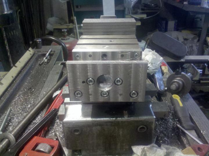

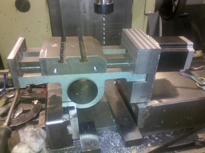

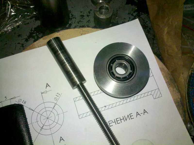

Доброго всем дня.
Выкладываю свои попытки переделать Универсал 3 в ЧПУ, картинок много - выкладывал все на альтернативном форуме - но там как то мало комментов - попробую тут :)

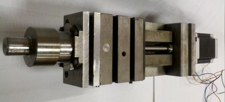

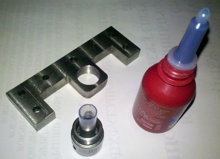

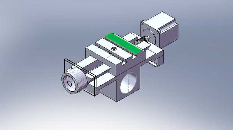

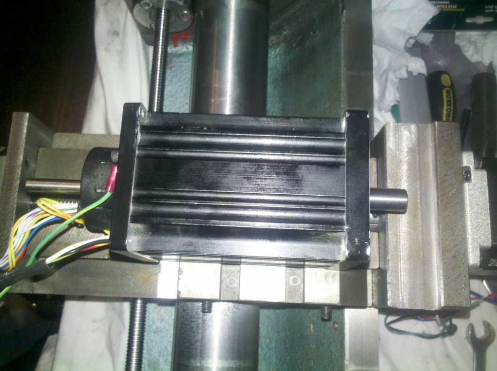

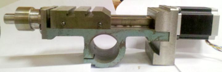

Поперечная подача - Вот так все задумывалось:
поперечная_1.jpg (12447 просмотров) <a class='original' href='./download/file.php?id=4803&mode=view' target=_blank>Загрузить оригинал (20.22 КБ)</a>

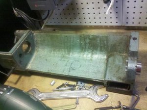

И вот что получилось в итоге:
поперечная_31.jpg (12447 просмотров) <a class='original' href='./download/file.php?id=4814&mode=view' target=_blank>Загрузить оригинал (53.2 КБ)</a>
поперечная_32.jpg (12447 просмотров) <a class='original' href='./download/file.php?id=4815&mode=view' target=_blank>Загрузить оригинал (24.95 КБ)</a>
поперечная_33.jpg (12447 просмотров) <a class='original' href='./download/file.php?id=4816&mode=view' target=_blank>Загрузить оригинал (20.1 КБ)</a>

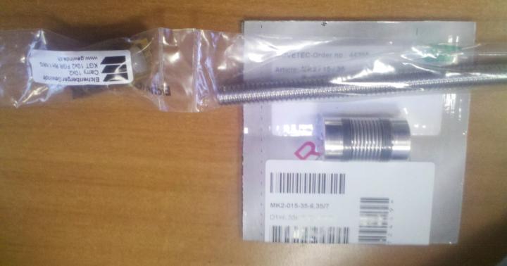

Использовался винт ШВП 10x2.Муфта R+W 19 мм в диаметре. На сейчас стоит шаговый размера NEMA23, планируется перевести на серву.
Комментарии и критика приветствуется.

размер станка какой?
:bender:
maxim
Сообщения: 53
Зарегистрирован: 29 мар 2012, 09:12
Откуда: Гатчина, Ленинградская обл.
Re: Переделка токарного Универсал 3 в ЧПУ
Сообщение maxim »
Lexxa писал(а):размер станка какой?
ну если на глаз 250x250x500 гдето
А что с продольной подачей?
maxim писал(а):На сейчас стоит шаговый размера NEMA23, планируется перевести на серву.
Насколько я понимаю на поперечной большие скорости не нужны, может хватит и шаговика, на крайний случай приделать к нему энкодер...
ЗЫ Welcome :D
Сообщение maxim »
Nick писал(а):А что с продольной подачей?
Про продольную будет пожже, она уже в процессе доделки
Nick писал(а): Насколько я понимаю на поперечной большие скорости не нужны, может хватит и шаговика, на крайний случай приделать к нему энкодер...
ЗЫ Welcome
:) Про скорости верно, не нужны (пока), но ежели уж делать, то как то не комильфо будет если на одной подаче шаговик, а на второй - серва, да и если ставить серву - вкусностей гораздо больше. Единственная проблема - найти серву в размере nema23, да и чтоб она была миллиметров 60-70 в длинну.
Piranha

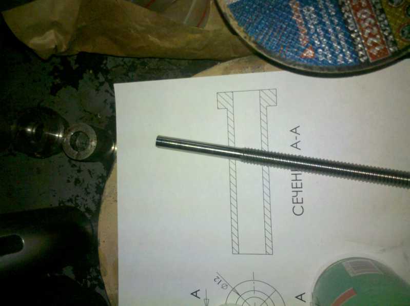

Piranha писал(а):Эхх, Универсал 3-мечта!!!!

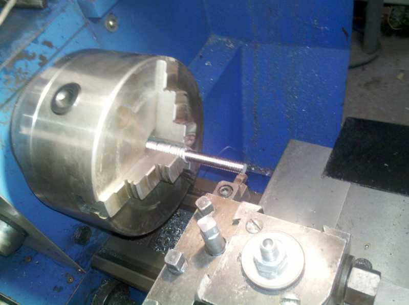

От самого станка осталась только станина - все остальное ушло в ящик :) (ходовые винты, шестеренки, крепление мотора, и куча всего).
В процессе понял что там настолько все мелкое что стандартные винты ШВП не встают. Очень много геммороя вылезло :)

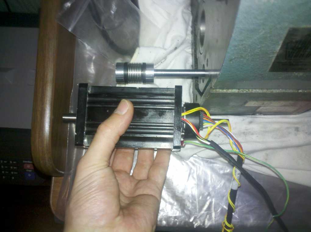

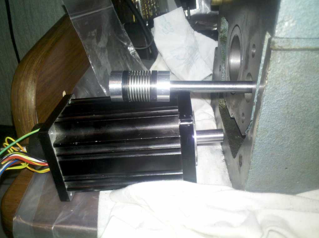

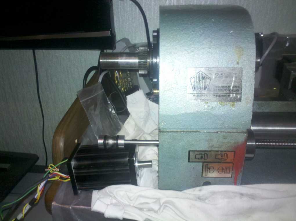

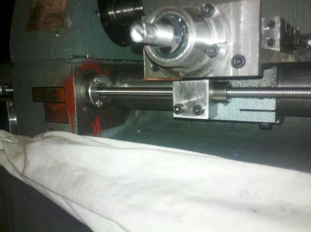

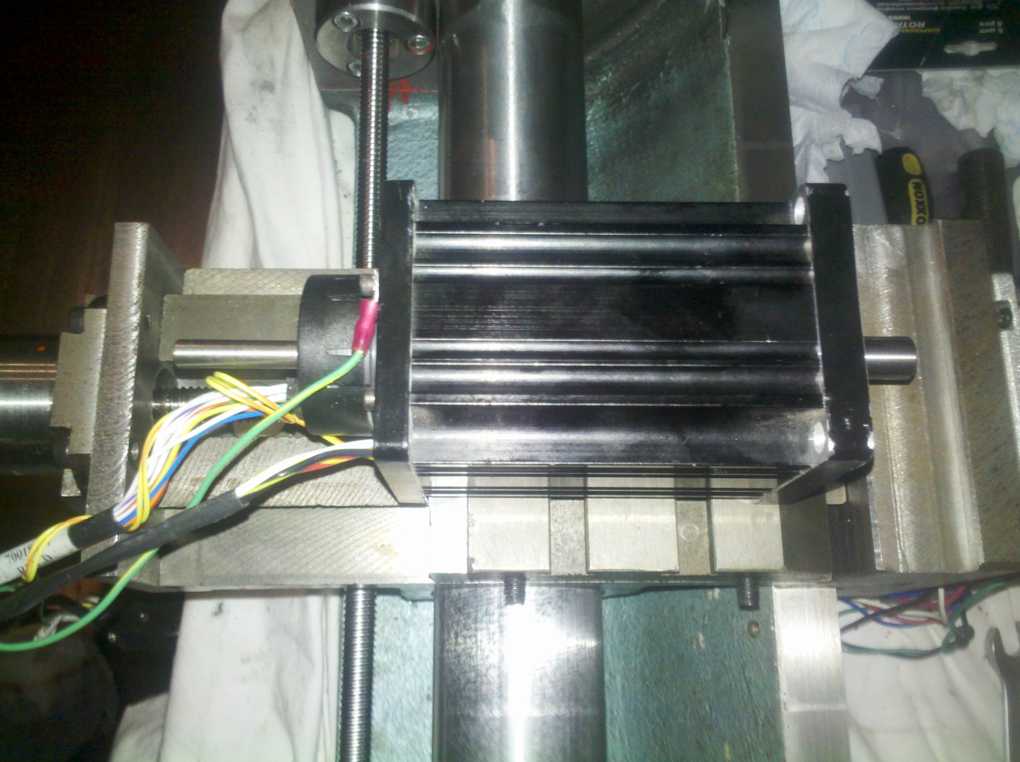

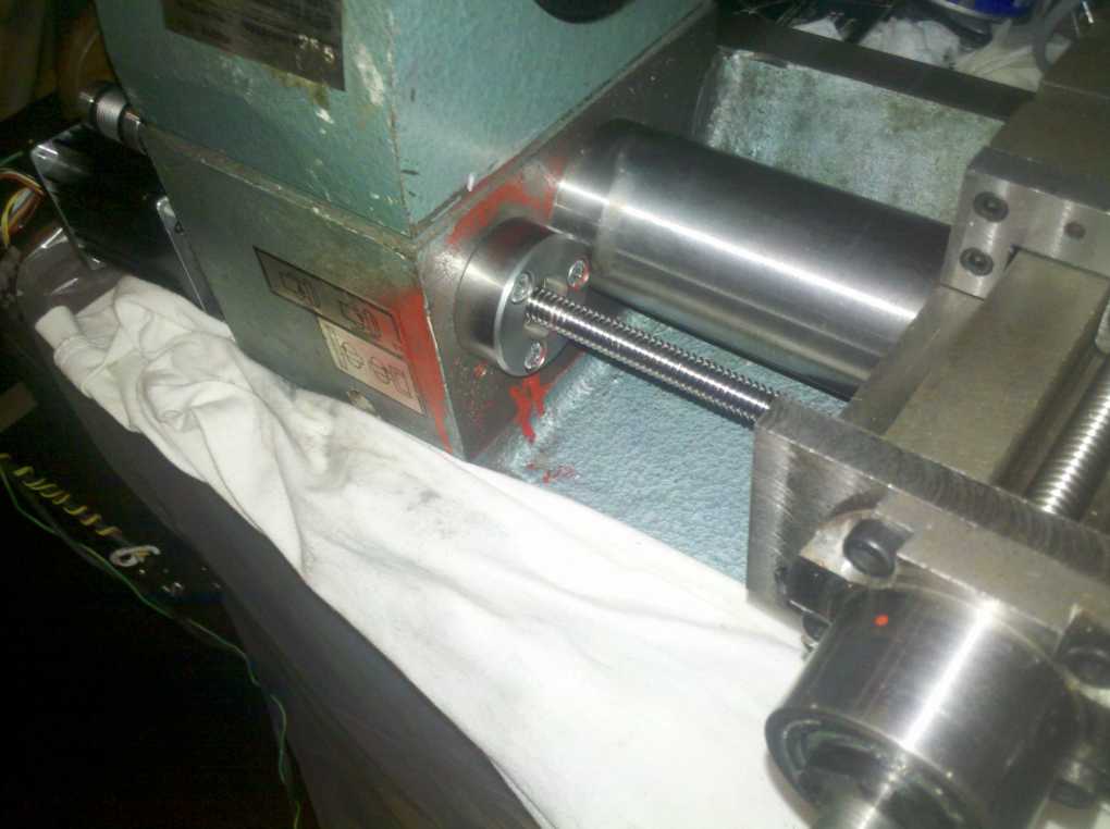

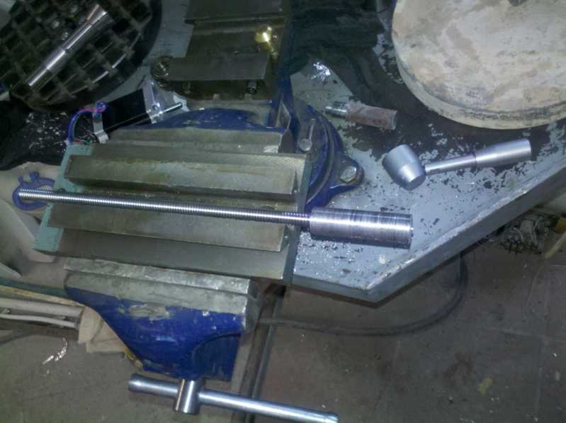

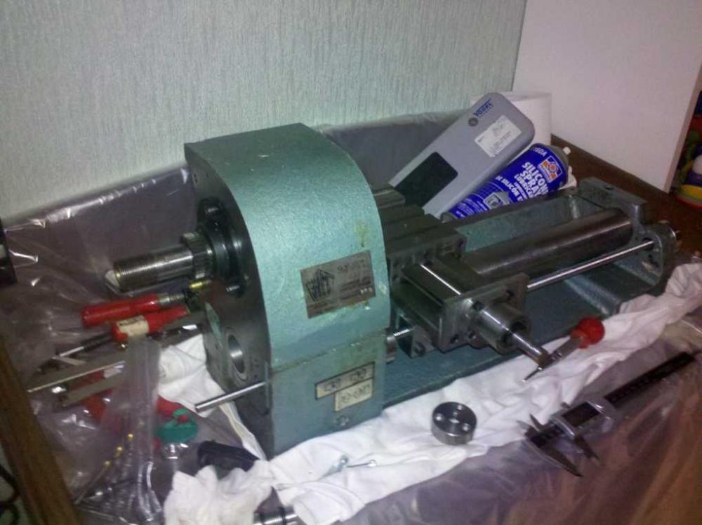

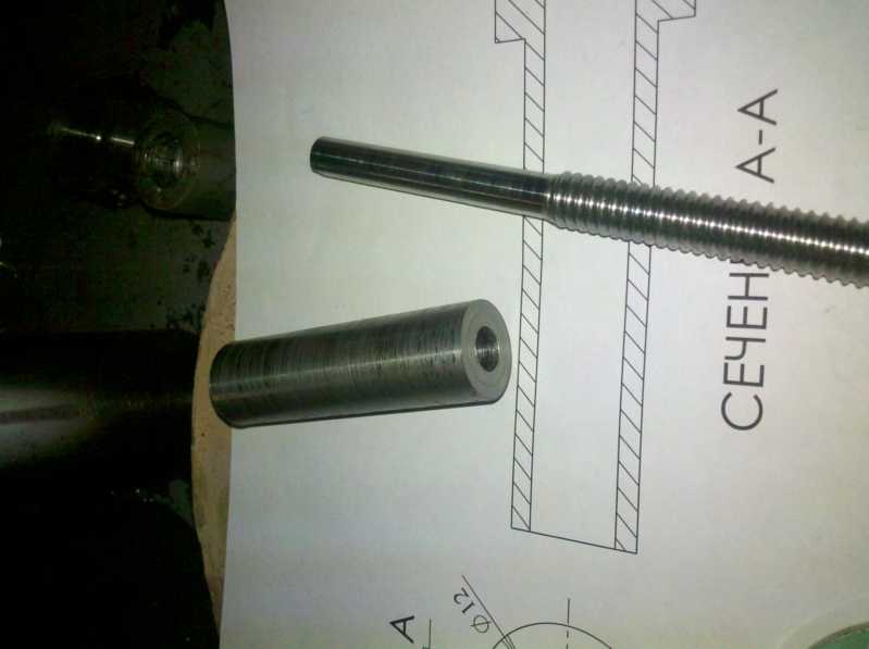

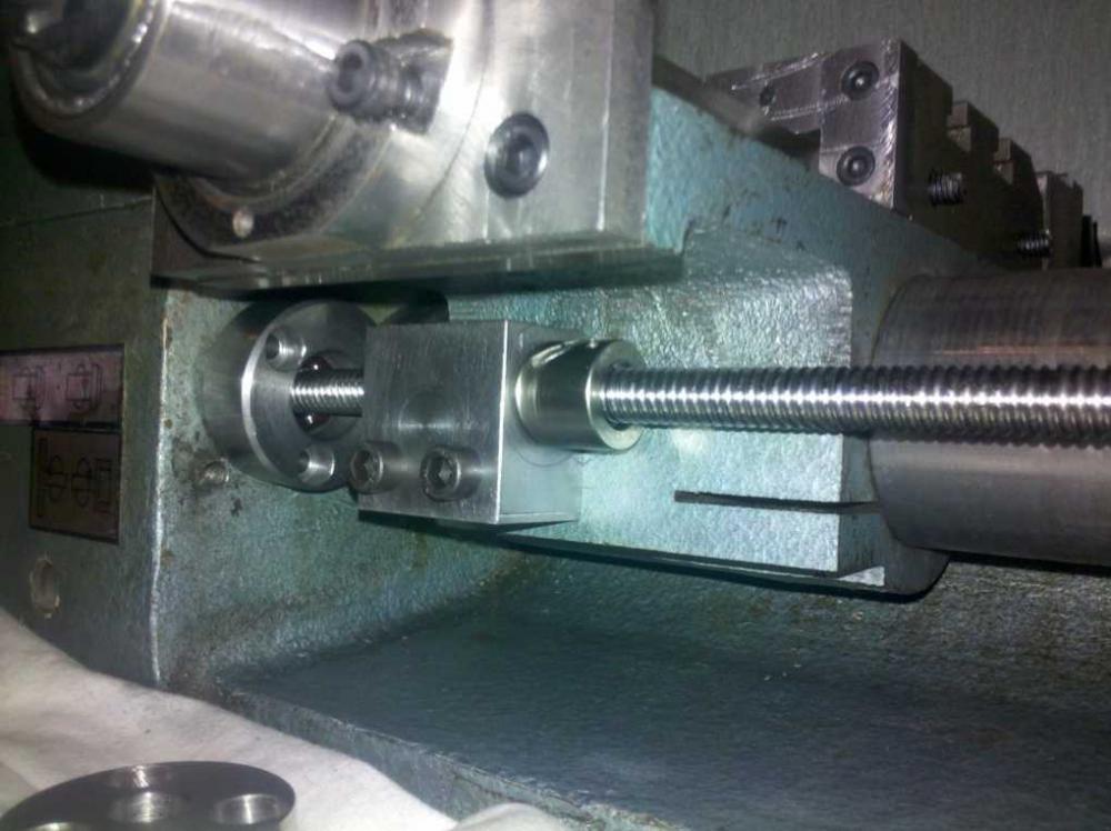

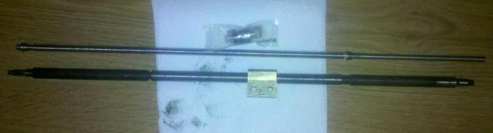

Продольная подача:
Не люблю я муфты сильфонные, у меня оду шаговик порвал. Правда перекос на ней был приличный :freak:. Но все равно не люблю :).
На продольной подаче будешь гайку или винт крутить?
ЗЫ О, ты из Гатчины! Где ты все эти детали изготовляешь?

Nick писал(а):Не люблю я муфты сильфонные, у меня оду шаговик порвал. Правда перекос на ней был приличный . Но все равно не люблю .
Нууу эта держит 1.5 кН - она в два раза дешевле гайки ШВП. Если ее порвет - то нужно будет ченить в консерватории править :)
Nick писал(а):На продольной подаче будешь гайку или винт крутить?
Винт - вроде по комиксам видно :)

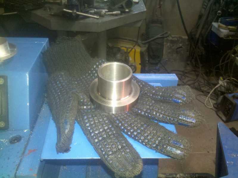

Nick писал(а):ЗЫ О, ты из Гатчины! Где ты все эти детали изготовляешь?
Из Гатчины, ога. Поперечная делалась у хорошего человека в гараже в Питере. Продольная вся на заказ шла, делал в Верево, подробности лучше в личку, Скос кривого литья станины тоже в Гатчине нашел фрезеровщика - вроде ровно пропылил :). Заказные детальки - привозят из Финки. Как то так.
Ну и плюс у меня НГФ-110 в наличии, кое что щас на нем отфрезерую

maxim, подумай над защитой винта от стружки. а люфт выбирается по направляющей или тупо поджимается снизу по распилу и все?
даже не знаю что сказать. много работы проделано и может оказаться что швп вовсе и не нужна была в плане точности, хотя кпд повыше будет - веселее толкать будет. сам на своем токарном думаю со временем швп ставить. шпинделек там сколько пруток пропускает? 10мм - думаю аппетит вырастет, захочется что-то мощнее... но это так взгляд токаря со стороны. молодец!
нікому нічого не нав'язую.
maxim
Сообщения: 53
Сообщение maxim »
aegis, тупо поджимается. В шпинделе 15 - 16 мм. ШВП потому что существующие винты все равно нужно было переделывать :) там крайне отвратительно они крепились. Спасибо. Это еще не все. Защита будет телескопическая. Главный привод шпинделя - серва 500 Ватт в размере нема 23

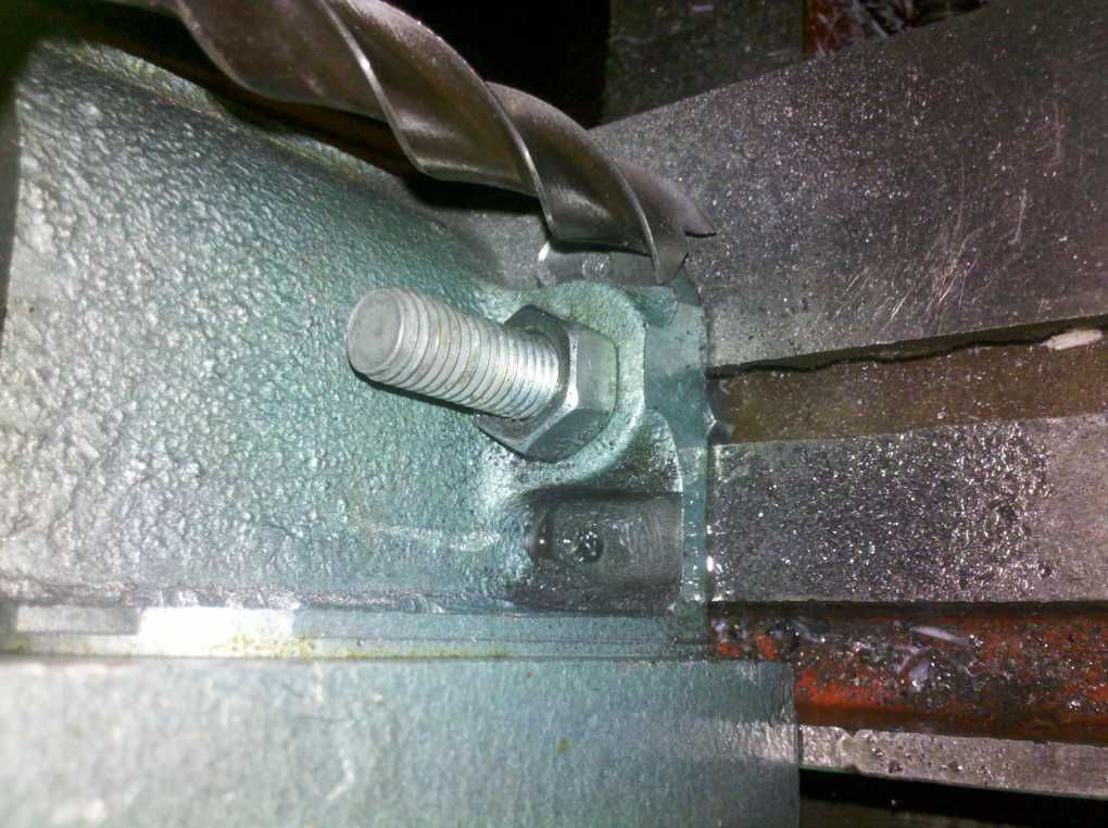

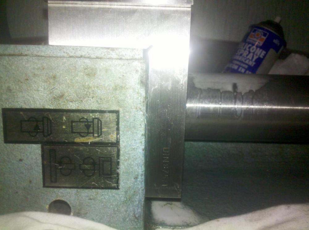

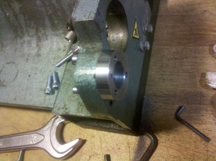

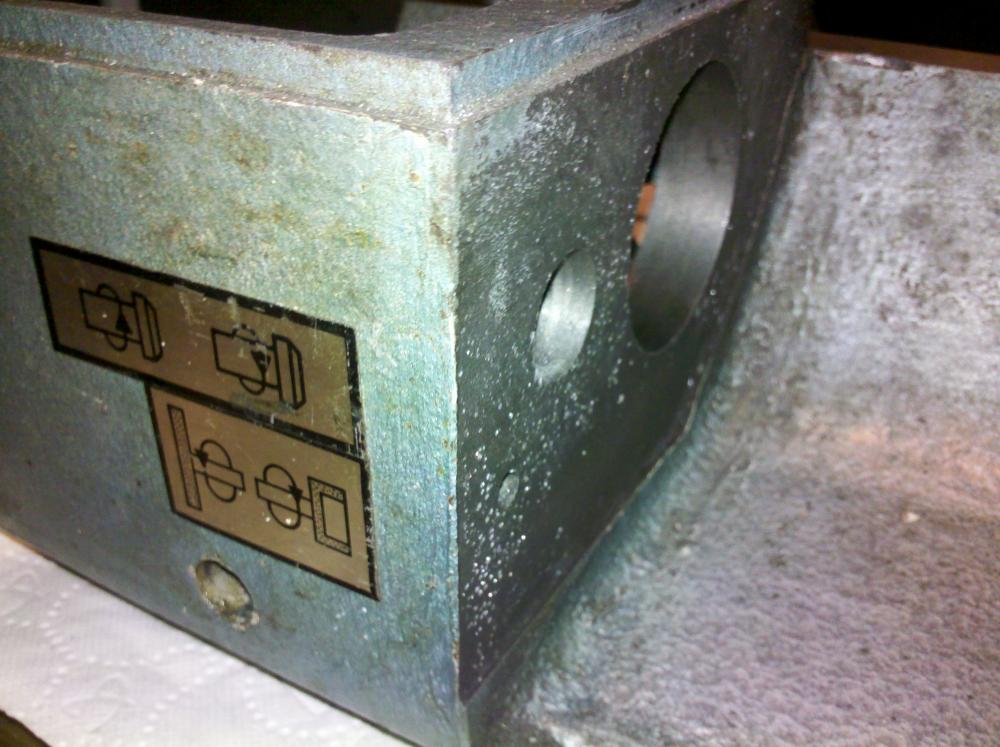

Отцентровал винт подачи и сделал три дополнительных дырки в станине, окончательно все закрепив. По науке конечно нужно по паре штифтов на каждое крепление, но пока пусть будет так. Приложил серву к тому месту где она будет крепится. Предстоит крепко подумать, то ли корячить ее (у меня на муфте отверстие 6.35, а на серве вал 9 с хвостиком), но на тот конец где енкодер как раз 6.35 вал - то есть нужно ее (серву) разобрать и вставить вал наоборот (на муфту длинный конец 6.35, на энкодер короткий конец 9мм), энкодер уже в пути, но все равно страшно :). На завтра запланированно пропылить суперточное литье передней бабки (если повезет купит фрезу 10mm удлинненную), и можно будет конструировать посадочный фланец под мотор.

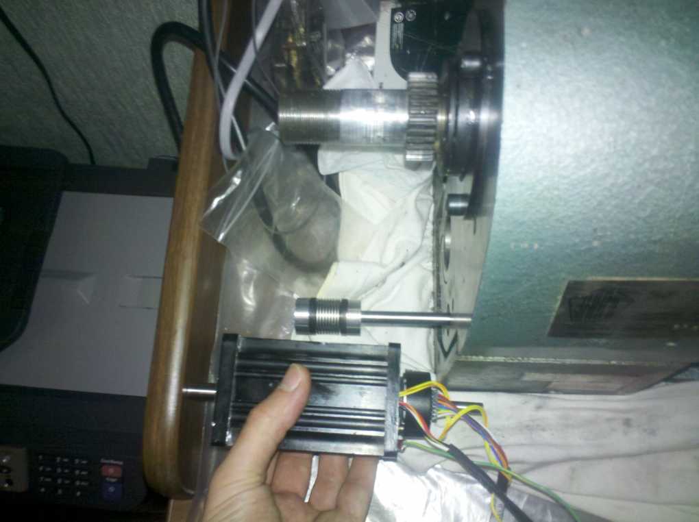

А тупо поставить серву повернув на 180 не выйдет?

Nick писал(а):А тупо поставить серву повернув на 180 не выйдет?
неа, там на рабочем конце на фланце центровка, а там где енкодер - ровная поверхность, пришла мысль просто поменять фланцы местами. жутко хочется длинный вал заюзать, он как раз в тему.

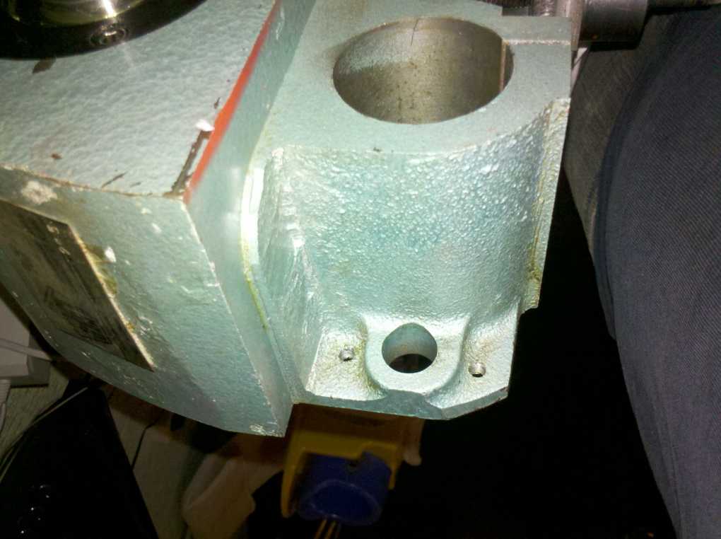

переходной фланец на двигатель придумал крепить в родные отверстия станины, но с другой стороны - посему выровнял поверхности под болты
было (12331 просмотр) <a class='original' href='./download/file.php?id=4886&mode=view' target=_blank>Загрузить оригинал (56.29 КБ)</a>
было
стало (12331 просмотр) <a class='original' href='./download/file.php?id=4887&mode=view' target=_blank>Загрузить оригинал (88.95 КБ)</a>
стало

maxim писал(а):очень уж хочется энкодер снять
воопшем охота пуще неволи :) энкодер снят (проточил отвертку, и отвернул этот винтик несчастный), вал как я и предпологал тупо проточен с 9 до 6.35, качество сборки клевое. ротор отбалансирован, подшипники одинаковые с обоих сторон. Ничто не мешает поменять стороны :)))) и будет у меня паркеровская серва с нестандартным длинным валом 6.35 что очень в тему для данного проекта. Ура
