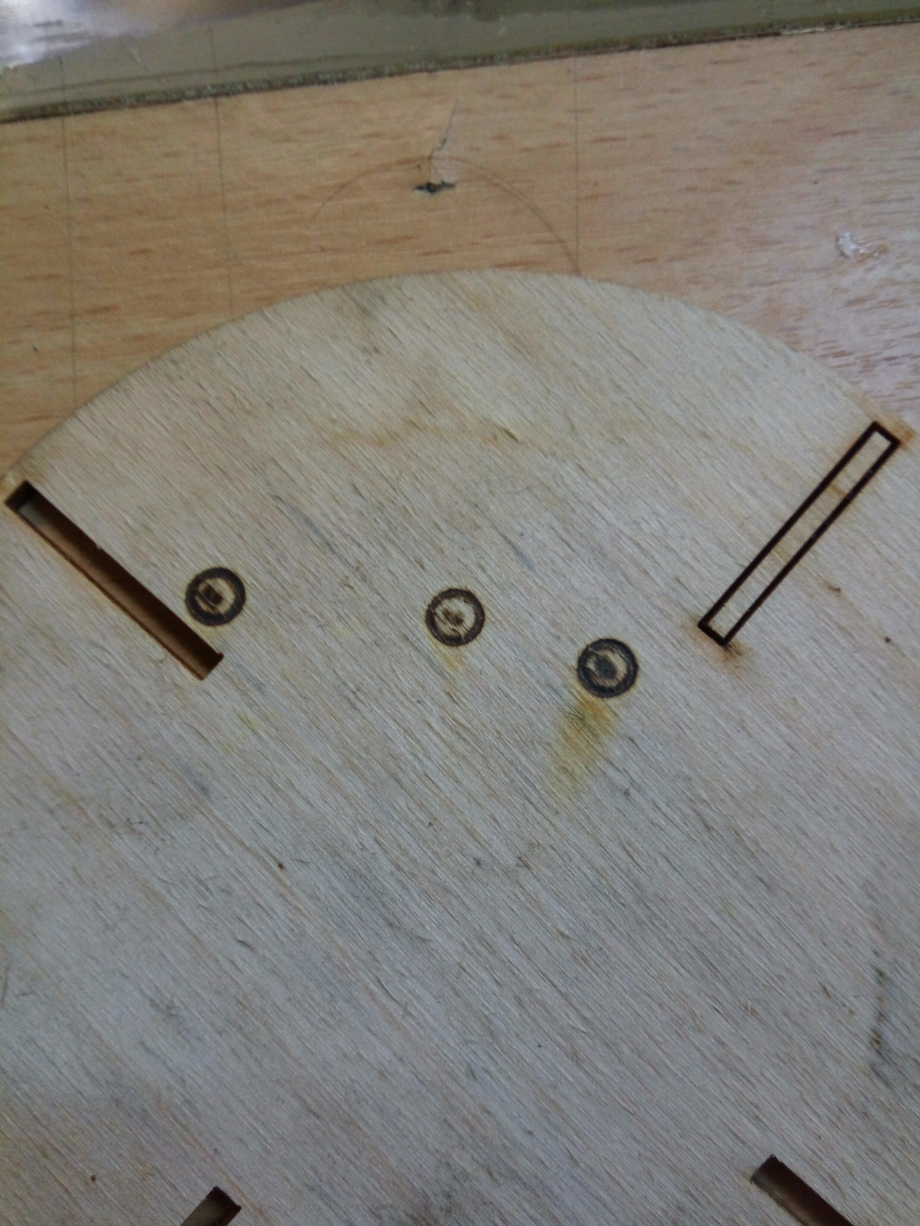

Добрый день!
Купил трубу RECI 130 Вт в Юсто.
Труба пришла, при проверке стреляет кольцом.
Поставили миллиамперметр, ток 7мА. Видно, что мощи не хватает.
Написали продавцу.
Ответ технической службы:
Ток при тестировании с кнопки "Test" на блоке высокого напряжения должен составлять для данной трубки 27,5-28 мА.
В вашем случае не настроен блок, если он выдает в таком случае всего 7 мА.
Попробуйте его настроить на необходимый ток.
То, что такой ток должен быть я и сам знаю, характеристики читал.
Вопрос к знатокам, разве не в трубе дело, раз не заводится трубка?
Блок питания новый. Я думаю, как труба раскачается, столько и возьмет из блока питания.
Я думаю, что то с трубкой. И кольцо еще это.
Очень жду вашего экспертного мнения или может что то еще можно сделать, заранее спасибо.

Здравствуйте!
Перед отправкой видео присылали? Они снимают качество пятна. Возможно трубка повредилась при транспортировке. Посмотрите на трещины.
Кнопка "Тест" на контроллере или на блоке питания? Охлаждение подключали?

Vladimir 2011 писал(а):Блок питания новый. Я думаю, как труба раскачается, столько и возьмет из блока питания.
А каким образом регулируешь ток ?

Вот так, вот так, толком ничего не почитав, не ознакомившись со схемотехникой, просто подключить и пробовать ???
Воду то хоть подключил залил ? А то тут один покупатель у меня тоже тоже жаловался, что это у него труба всего минут пять проработала и взорвалась без воды :hehehe:
http://www.cnc-club.ru/forum/viewtopic. ... 06#p212706
вот тут в архиве схемы включения высоковльных блоков питания.
А труба у тебя скорее всего целая, блок питания без подключения цепей регулировки тока видимо дал ток маленький, как я замечал плотность луча получается кольцом на пороге зажигания.

Ну как же не почитав. Станок уже 4 года работает. Все читал и смотрел. Все подключено как надо. Просто взял БП помощнее и под него трубу заказал.
За схемы спасибо! И да, вы правы, дело оказалось в БП. Пробивает один из трансформаторов.
И про кольцо верно выходит. Может пригодится кому этот опыт.
