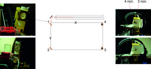

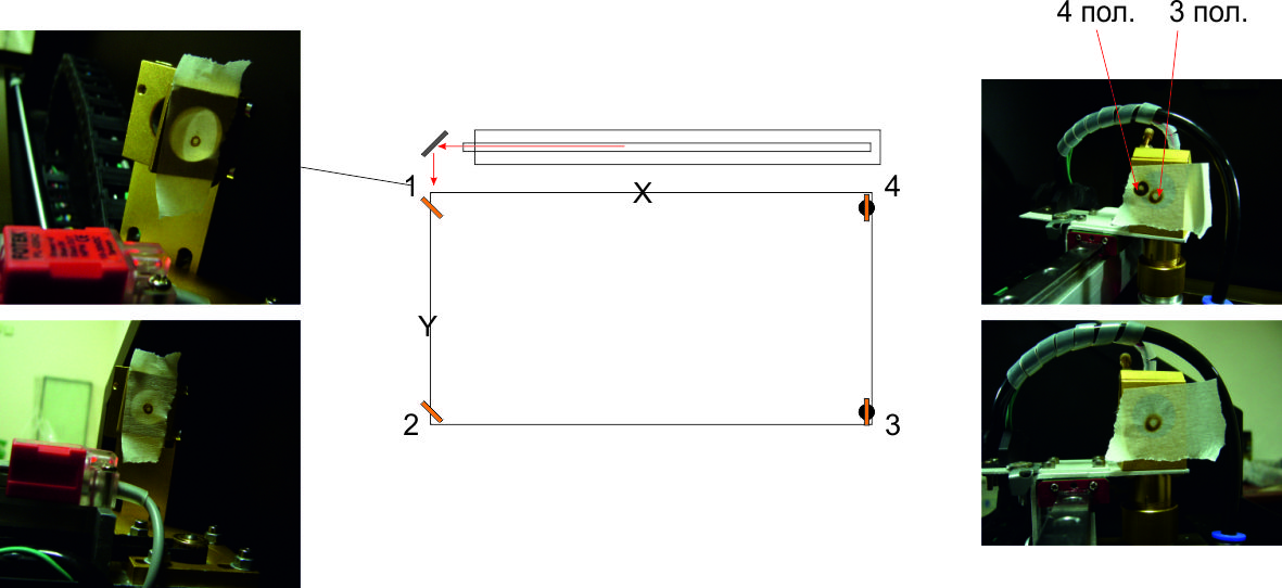

Есть лазерный гравер 1000х600.
Никак не могу сделать юстировку. Чего только не пробовал. Выставлял уровни всего, что можно, поднимал углы, крутил зеркала, но толку нет. В общем...
Если стрельнуть в положении 3, а потом в 4 положении, то точки расходятся. Параллельность по Y между 1 и 2 настроена. Получается настроить параллельность и по X (вдоль портала), но только в одном каком-нибудь положении, например, третью точку (в нижнем правом), а вот четвертая точка уже расходится. Можно настроить параллельность и вверху по X, но тогда внизу будет уходить в сторону.
Чего уже только не пробовал крутить и настраивать... Уровни и параллельность направляющих, перпендикулярность портала тоже, поднимал углы вверх... ничего не помогает.
Думал, что нужно поднять левый нижний угол. Но после перестройки зеркал, смещение пятна точно такое же становится.
Направляющие 12мм, не изогнуты. Проверял катанием на ровной поверхности и на просвет зазора, укладывая на ровную поверхность. На одно правда есть небольшой изгиб (дугой она), примерно на 0,2мм. Но на длине в 700мм, это не критично. Да и пробовал вручную изгибать, не помогает решить проблему.
Портал катается очень легко, ничего не заедает.
Нужны рекомендации, что где измерить, что проверить, что сделать можно, чтобы решить проблему.
Нарисовал схему, что получается:

remenikomer писал(а):Параллельность по Y между 1 и 2 настроена
по фото чот непохоже
remenikomer писал(а):Но на длине в 700мм, это не критично
круглая направляющая 12мм, закрепленная только на торцах? если да, то смею уверить - она гнется под весом портала гораздо больше.
опишите процесс, как настраиваете.

arkhnchul писал(а):по фото чот непохоже
На нижнем левом фото смотрите. На нем две точки. Верхнее левое в другое место скотч наклеен. Левое нижнее сделана точка в положении 1 и 2. Точка в точку.
arkhnchul писал(а):круглая направляющая 12мм, закрепленная только на торцах? если да, то смею уверить - она гнется под весом портала гораздо больше.
Не спорю, согласен. Я и рукой продавливал портал, чтобы проверить смещение пятна.
А настраивал, как обычно все делают... сначала между 1 и 2 зеркалом. Потом между 2 и 3 зеркалом либо в верху, либо внизу. При попытке настроить 4-й угол, выясняется. что пятно не стыкуется.
Пробовал поднимать углы и перенастраивать зеркала, пятна также размещены, что очень странно. Изначально проверял все по штангенциркулю и по цифровому уровню. Перпендикуляр настраивал относительно несущего направляющие профиля. Угол профиля также проверял на 90 градусов. Портал получался под 90.
По логике такое не может быть, а по факту не сходится никак.
Скажите, как правильно установить трубку и настроить 1-е зеркало? Чтобы в него из трубки било ровно в центр и все, а далее попадание во 2-е зеркало?

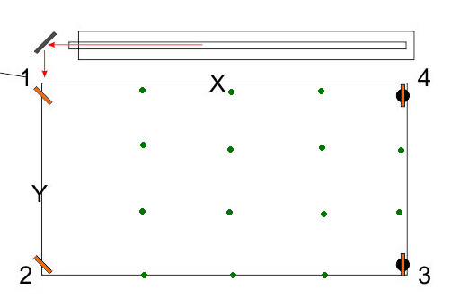

remenikomer писал(а):А настраивал, как обычно все делают...
обычно все придерживаются по крайней мере двух процедур, одна из которых - неправильная)
постреляйте более-менее равномерно по всему полю, типа вот так - понять, где начинает капитально уходить

Смотря как настроить. Если параллельность по X настраивать в верху, то при смещении вниз справа (из 4 в 3), то уводить пятно начинает сразу же по чуть чуть.
Вот старый ролик: https://www.youtube.com/watch?v=9jCO9rjkW_0
Пятно справа смещается дугой
Еще нюанс. В правом положении параллельность X настроена не в 3 и не в 4, а посередине Y. Так пробовал, чтобы внизу и вверх гуляло меньше. Но это давненько. Сейчас подшипники сменил, а проблема осталась.
