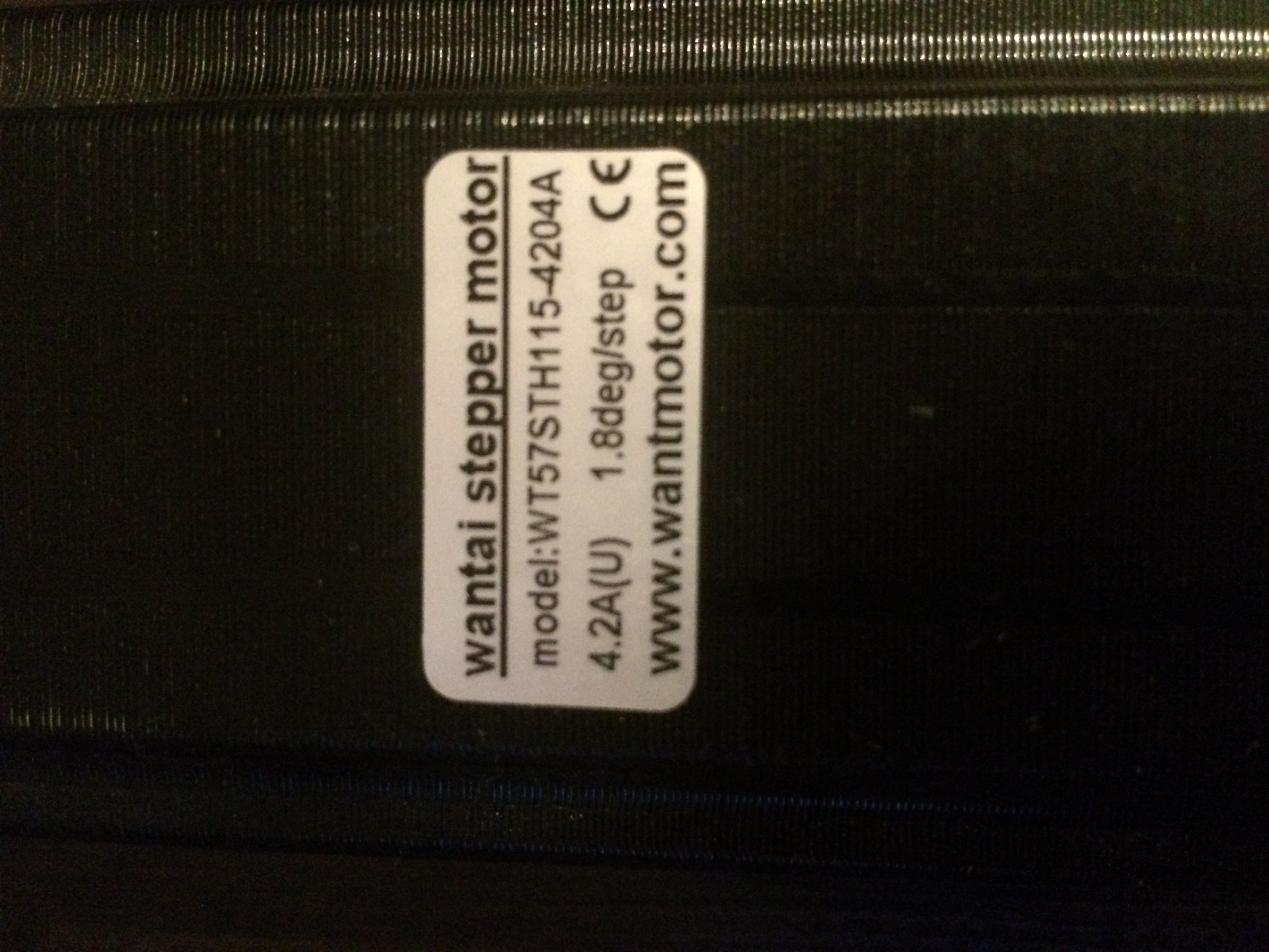

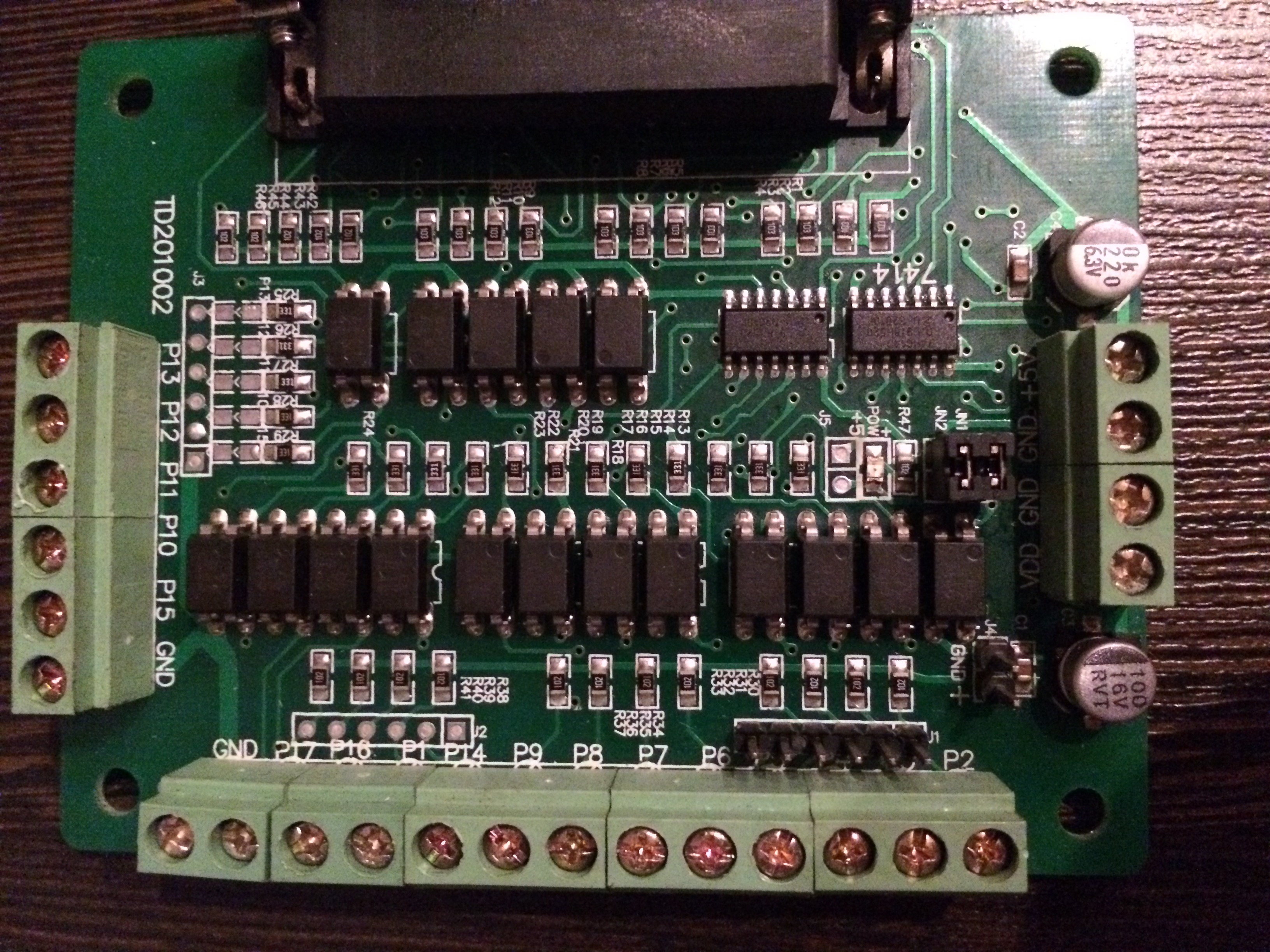

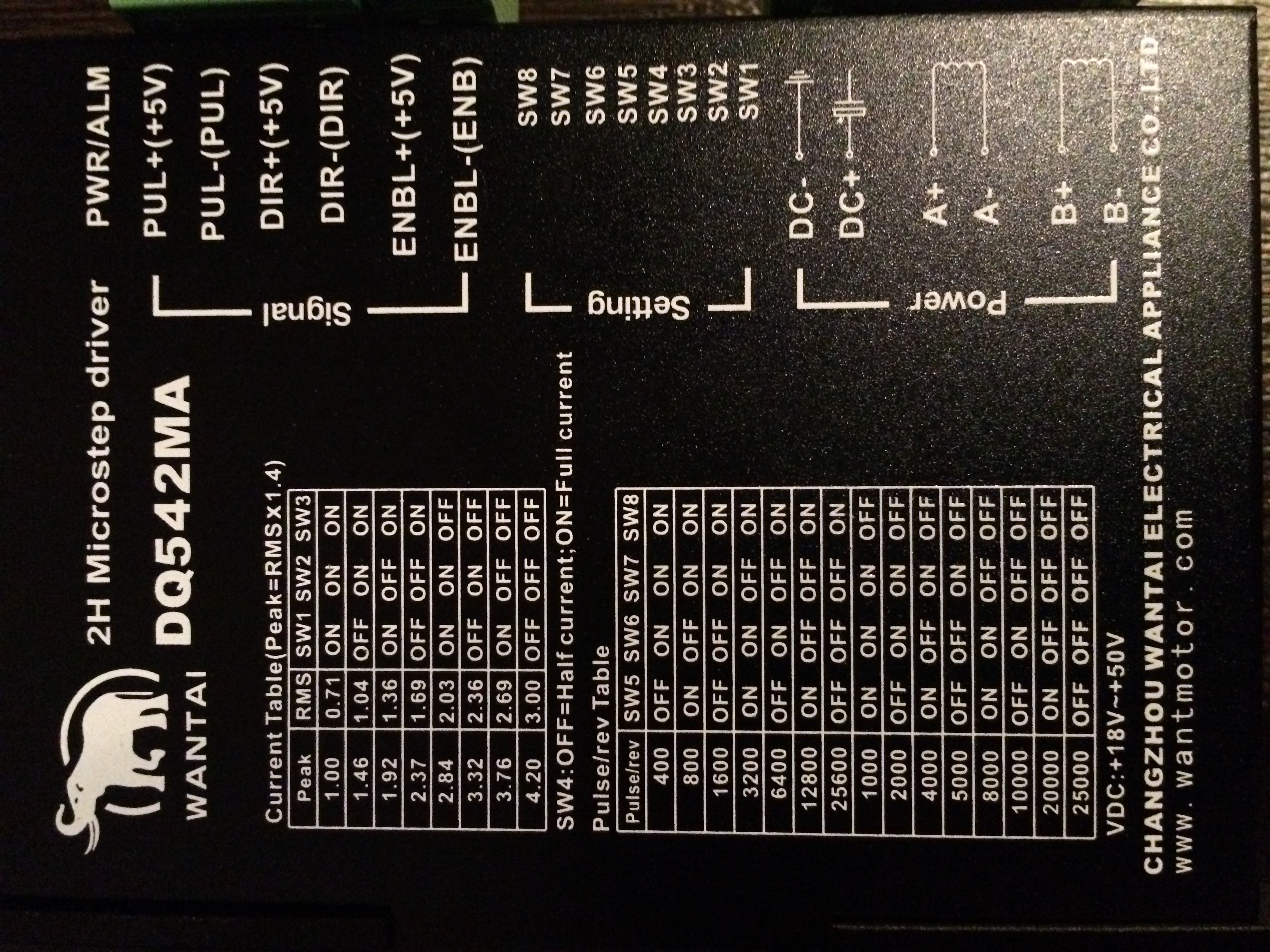

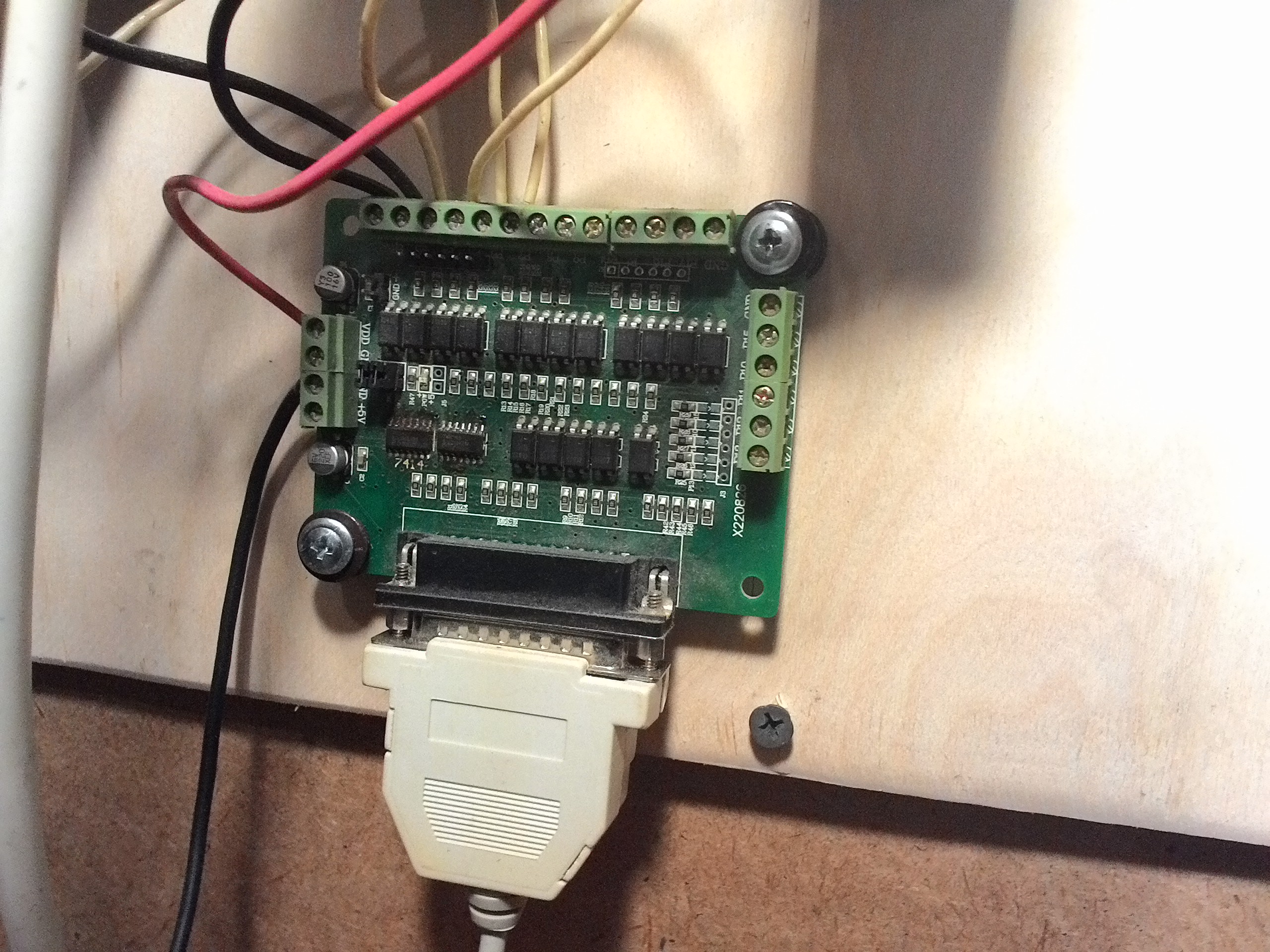

Всем доброго времени суток! Решил построить себе станок с рабочим полем 600х1000мм. Пришли комплектующие:
Драйвера DQ542MA, шаговые nema23, плата DB25, швп 1605.
Прошу Вашей помощи в выставлении параметров на драйвера, т.к я полный ноль в этом, прошу подсказать очень доходчиво, типа переключатель №1 в положении on :hehehe: Заранее благодарен!

А станок-то уже собран? o.O или опять "покупалово - кроилово" намечается
Шаговые тоже разные бывают: кому пол ампера нужно скормить, кому-то и 4ёх будет мало...
и название темы поменяйте. :pssdoff:
update: фотка прогрузилась.
Переключатели:
1 off
2 off
3 off
эти три переключателя выставят максимальный рабочий ток, соответствующий максимально допустимому рабочему шагового двигателя. = 4.2А (рабочий 3.0А)
4 off
При этом в режиме удержания (т.е., когда шаговик не крутит, а просто держит, стоя на месте) на ШД будет подаваться только половина от рабочего (1.5А)
5-8 - по вкусу :) это по большей части зависит от ЧПУ и той механики, которая отвечает за преобразование вращательного движения в поступательное.

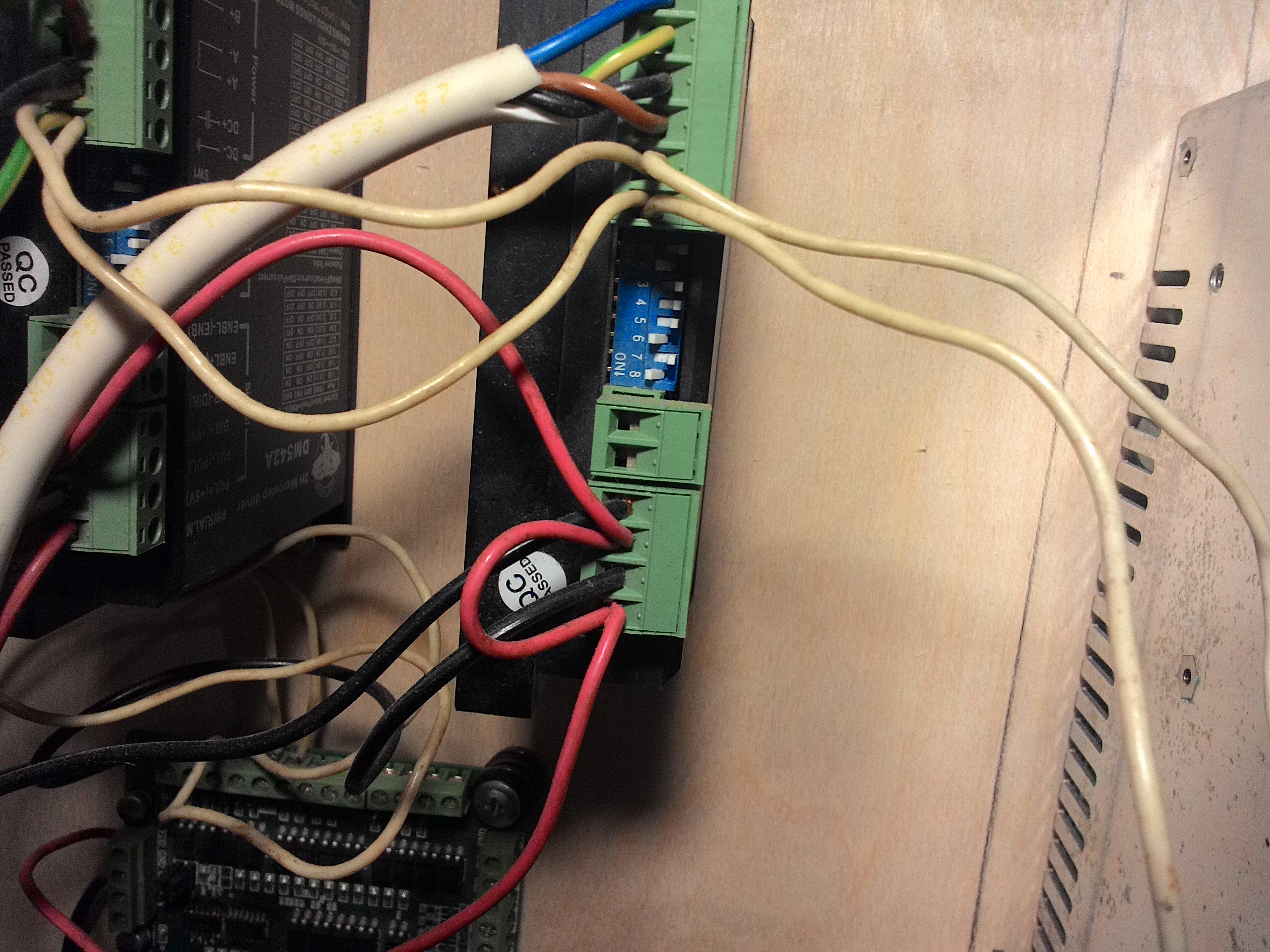

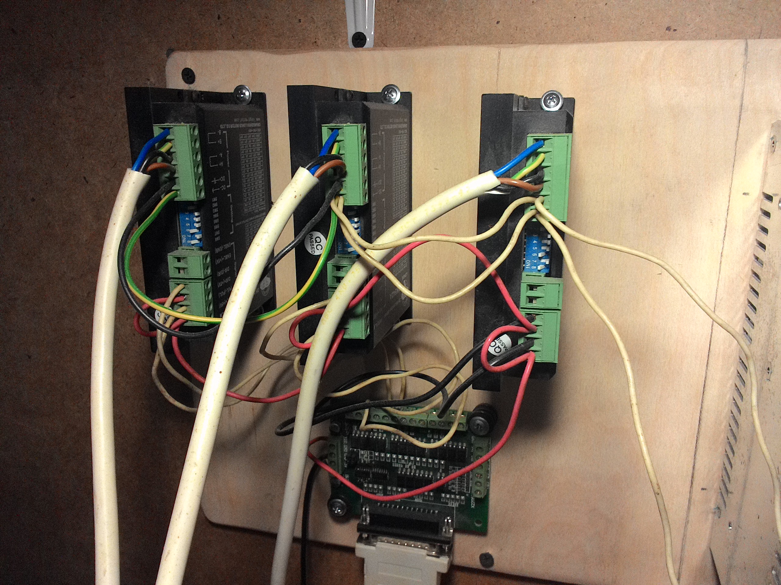

у меня почти такой же наборчик...ток слоник другой....погоди немного, сделаю фотки и выложу :eat:

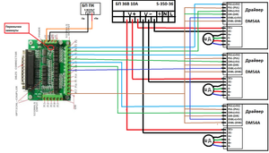

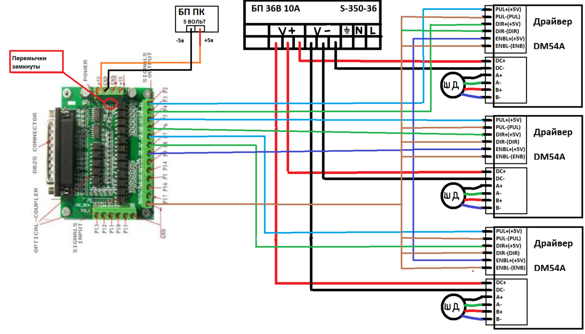

И еще вопрос эта правильная схема подключения под мою плату? http://totcnc.com/tblog/17_instruction- ... -6axis#041
Nonstopich
Сообщения: 959
Репутация: 284
Re: Помогите новичку
Сообщение Nonstopich »
Да.

Очень сильно благодарен Вам за быстрые ответы, только по 5-8 подскажите еще
Nonstopich
Сообщения: 959
Репутация: 284
5-8 это плавность работы вашего станка, если на пальцах.
Суть такая: ваш ШД за 200 пришедших на него импульсов делает полный оборот, что в терминах ШВП будет равняться 5мм (т.к. у неё шаг такой. 16 в номенклатуре это диаметр, а 5 - шаг)
Чтоб сделать работу более плавной драйверам дали возможность "дробить" шаг.
В частности ваши могут дробить пришедшие 200 импульсов до 400, 800, 1600 и т.д... т.е. в 2 раза (400 импульсов из 200), в 4 раза (800 импульсов и 200) и т.д.
Допустим: мы ваш драйвер сейчас выставим на 800 импульсов, т.е. заставим его воспринимать 4 шага за 1.
Это значит, что ваше ЧПУ (комп) должен генерить вместо одного импульса аж 4, а драйвер будет их суммировать, и только после этого отправлять в ШД.
Предугадаю ваш вопрос: а почему бы сразу не раздробить на 25600 и получить максимульную плавность.
Есть проблема с самим сигналом. Появляется много импульсов - растёт частота, с которой процессор вашего компа должен генерировать импульсы.
И даже если он справится, бедолага LPT провод - не справится. Ограничен неким ... условным значением.
Глубже про это условное значение не расскажу, пока сам не вник ещё. Ко всему прочему дрейфуют споры на тему этой условности и конечного порога.
Ну так вот, выставляйте в 4 раза больше. Т.е. значение 800.
5 on
6 off
7 on
8 on
Это некая средняя. Будет мало - поставите побольше.
А ну и не забудьте, что настройки Mаch, я так понимаю, будет зависеть от этого ... выставленного на драйвере значения.
Как я уже писал, вашу ЧПУ (комп = Мач) нужно будет научить генерировать в 4ре раза больше импульсов на те же 5мм.

P_20171114_161631.jpg (3727 просмотров) <a class='original' href='./download/file.php?id=124630&mode=view' target=_blank>Загрузить оригинал (1.22 МБ)</a>
P_20171114_161745.jpg (3727 просмотров) <a class='original' href='./download/file.php?id=124631&mode=view' target=_blank>Загрузить оригинал (1.15 МБ)</a>
P_20171114_161808.jpg (3727 просмотров) <a class='original' href='./download/file.php?id=124632&mode=view' target=_blank>Загрузить оригинал (1.11 МБ)</a>
Комутация  DB25-1205.png (3727 просмотров) <a class='original' href='./download/file.php?id=124633&mode=view' target=_blank>Загрузить оригинал (280.06 КБ)</a>

шпиндель писал(а)::eat:
Про перемычку можно поподробней
Rus59
Сообщения: 8
Зарегистрирован: 14 ноя 2017, 13:19
Настоящее имя: Руслан
Сообщение Rus59 »
Всем доброго времени суток! Подскажите какая из двух выше перечисленных схем рабочая?
