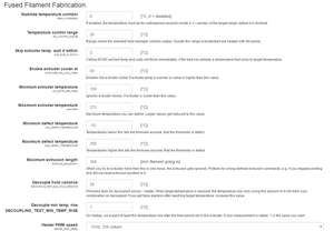

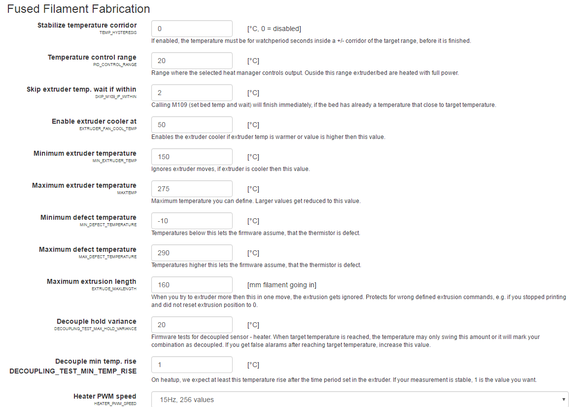

вот это https://www.repetier.com/firmware/v092/ конечно вещь интересная, но по пунктам можно? у меня просто уже башка не варит....нужно загрузить свою прошивку или как?
cibertronic
Сообщения: 12
Зарегистрирован: 12 ноя 2017, 09:34
Настоящее имя: Иван
Re: Лазерный станок на Mega+Ramps1.4+drv8825+hs4401+TTL 500м
Сообщение cibertronic »
тут получается, если в первом пункте оставить "0" то экструдер не будет использоваться? правильно?

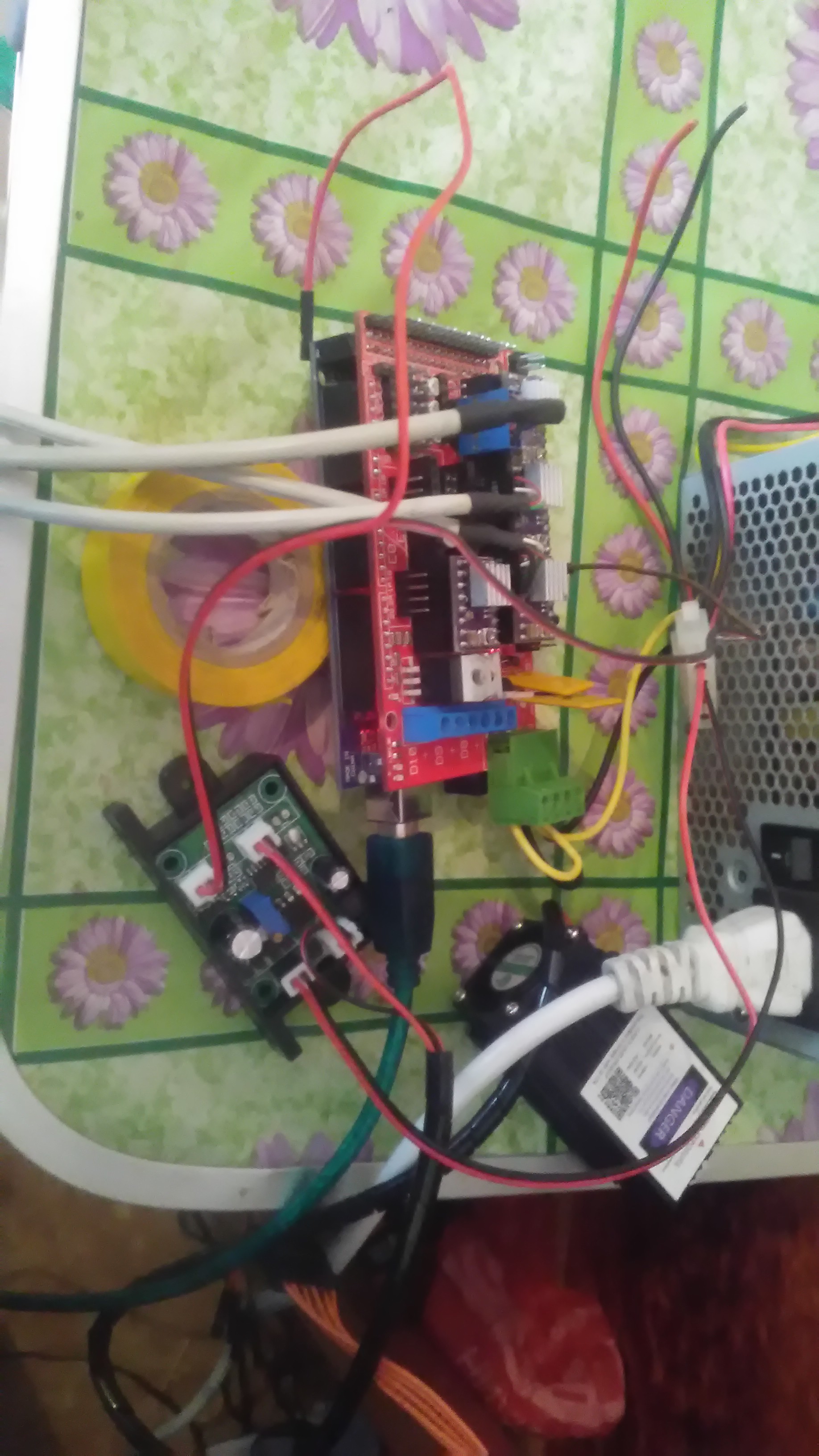

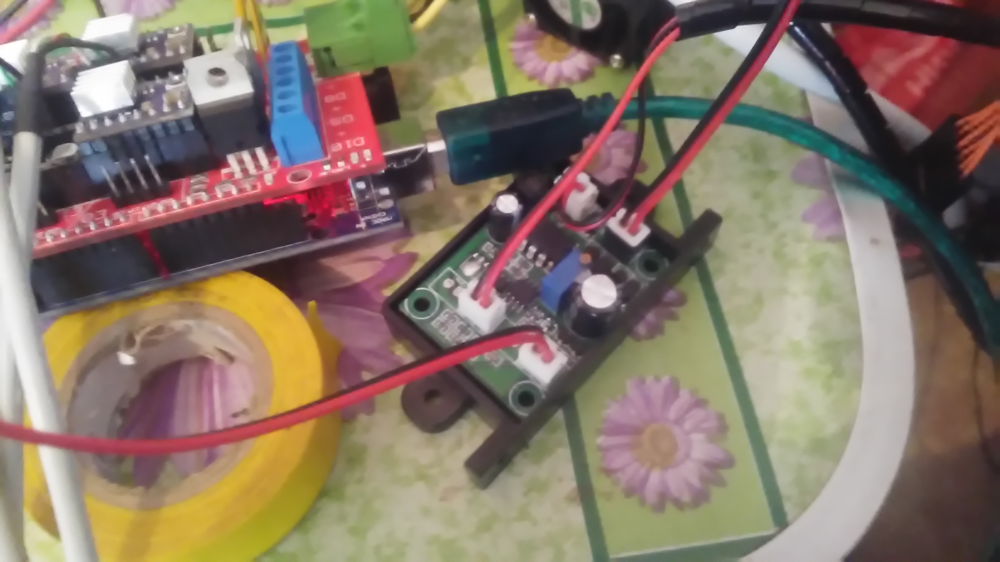

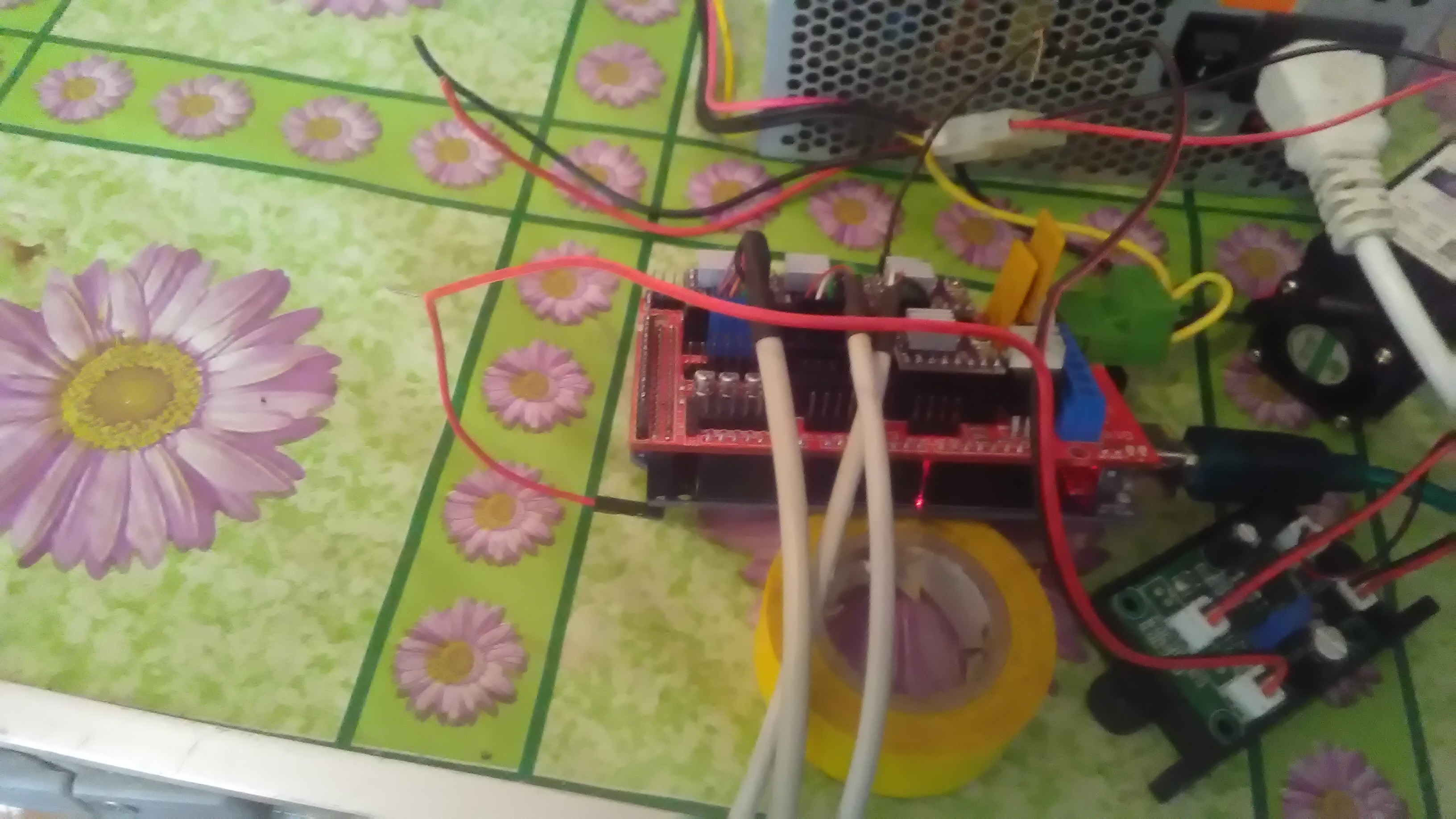

блин, это я косяк... воткнул в 6й пин а не в 5й. еще вопрос, для чего на драйвере лазера два провода на TTL, куда второй то втыкать?
