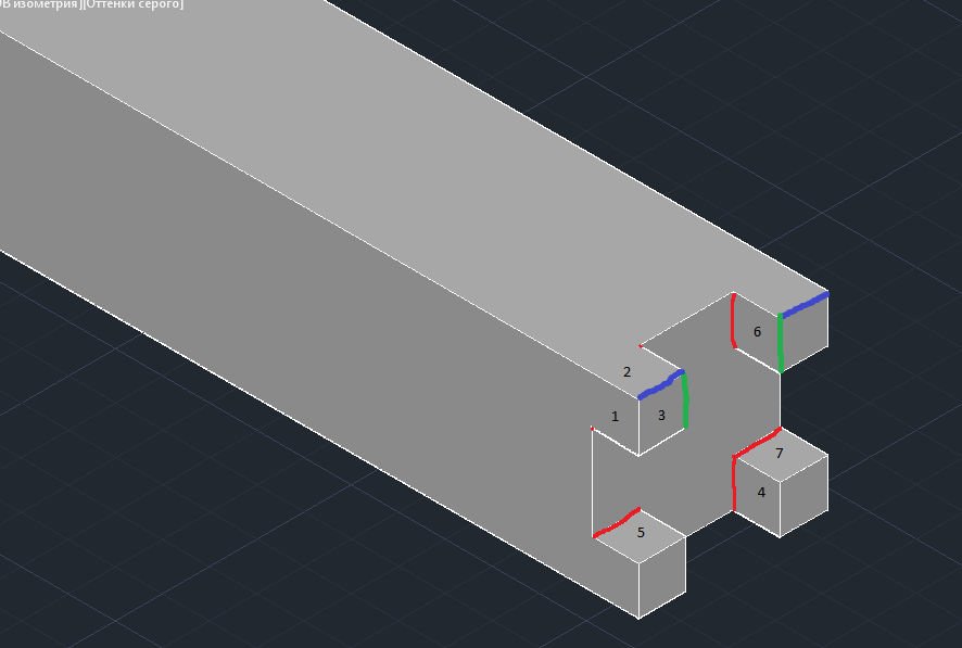

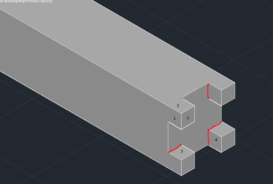

Доброго времени суток, уважаемое сообщество!
Я в мире станков с ЧПУ человек совсем новый, поэтому прошу не судить строго, если вопрос мой будет совсем глупым.
Итак, есть вот такая задача. Надо отфрезеровать на четырёхосевом станке вот такую деталь (см.вложение Задача.png). Модель показана упрощённо: фрезерованию должны быть подвергнуты все продольные стороны детали, т.е. поверхности не гладкие, а фигурные. Это я не показал, просто потому что не в этом соль. Соль во внутренних поверхностях "ножек", обозначенных на рисунке как 4 и 5. Если с обработкой поверхностей "ножек", обозначенных как 1, 2 и 3 - проблем, очевидно, нет, то как обработать эти самые внутренние поверхности я что-то никак сообразить не могу. Проблема усугубляется тем обстоятельством, что углы в гранях, выделенных мной красным цветом, непременно должны быть ровными, под 90 градусов. Т.е. скругления, скидки на круглое сечение фрезы, недопустимы - это будет полный провал всей затеи.
Единственный выход мне видится в использовании специальной, фигурной фрезы в виде перевёрнутой буквы "Т" (см. вложение фреза.tif; штриховкой показана режущая кромка), которая будет применяться в самом конце цикла обработки, исключительно для обработки внутренних поверхностей пресловутых "ножек". Если я правильно понимаю это называется фасонная фреза. Но, только вот проблема: в специализированных интернет-магазинах ничего похожего на нужную мне фрезу нет. Либо форма не та, либо размер не тот. К слову о размере. Длина ножки, равно как и её толщина составляет порядка 3мм.
Ну а теперь собственно вопросы. Может я вообще всё неправильно понимаю, и проблема обработки внутренних поверхностей этих "ножек" может быть решена значительно проще? Или нужную мне фрезу надо искать по каким-то другим ключевым словам? Если так - буду признателен за подсказку.

Alexcander писал(а):фигурной фрезы в виде перевёрнутой буквы "Т"
https://www.ebay.com/sch/i.html?_from=R ... r&_sacat=0
Alexcander писал(а):этих "ножек" может быть решена значительно проще?
Вертикально зажимается в тиски, и обычной фрезой обрабатывается. Это можно сделать и на обычном горизонтальном фрезерном.

aftaev писал(а):https://www.ebay.com/sch/i.html?_from=R ... r&_sacat=0
А вот слона то я и не заметил! eBay... Там ведь ВСЁ есть! Как я мог про него забыть...
Что ж, с поиском нужной фрезы вопрос, похоже, закрыт. Спасибо!
aftaev писал(а):Вертикально зажимается в тиски, и обычной фрезой обрабатывается. Это можно сделать и на обычном горизонтальном фрезерном.
Не, что-то мне подсказывает, что в моём случае это вряд ли прокатит. Там и требуемая точность размеров (расстояния) между "ножками" и отсутствие такого оборудования в шаговой доступности и навязчивое (хотя и возможно неуместное) желание сделать всё на одном станке.

Хм.. У темы неожиданно нарисовалось продолжение. Кажется нашёл способ обойтись вообще без Т-образной фрезы, но есть пара вопросов по теории работы станков с ЧПУ.
Итак, чтобы выполнить задачу без использования Т-образной фрезы, очевидно, надо найти какой-то компромисс. В данном случае было решено пожертвовать количеством (от нижних придётся отказаться - авось нагрузки там небольшие, две оставшихся выдержат) и геометрией "ножек" - сделать их в сечении (т.е. если смотреть на них с торца детали) не квадратными, а в виде прямоугольной трапеции: http://images.myshared.ru/6/566373/slide_5.jpg. Для этого мы чуть-чуть "заваливаем" плоскость, обозначенную на новом рисунке цифрой 6 (ну и разумеется противолежащую ей на ближней-верхней "ножке"), с тем, чтобы наши "ножки" приняли искомую прямоугольно-трапецеидальную форму (синим выделены более короткие стороны). По моему разумению, это позволит станку, сыграв четвертой, поворотной осью, повернуть заготовку (точнее плоскость номер 6) перпендикулярно оси фрезы (противолежащая "ножка" ведь теперь не мешает!), обеспечить-таки ровность (отсутствие "закруглённости") по грани, выделенной красным (слева от цифры 6). Только вот терзают меня смутные сомнения: а догадается ли станок, что трапецеидальная форма ножек задана мной именно для этого? Ведь, насколько я понимаю, станок будет снимать материал слой за слоем с каждой из сторон заготовки, и дабы не начать "вгрызаться" в днище детали или саму ножку (у меня фреза предполагается Ф4мм, при длине ножки, напоминаю 3мм), будет вынужден оставлять грань, выделенную красным, скруглённой. Догадается ли станок, что после того как он первично сформирует трапецеидальную форму ножки (с неизбежно скруглённой "красной" гранью), к ней можно будет вернуться, и, повернув заготовку по четвёртой оси, исправить свой косяк? Или он, ради достижения координат, по которым проходит эта грань, просто тупо "вгрызётся" куда не надо (в тело "днища" или самой ножки)?

Alexcander писал(а):Догадается ли станок
нет. Станок ни о чем "догадаться" не может принципиально, это дело составителя программы/наладчика - ткнуть его носом в то, что нужно сделать.

По како-то причине нельзя 1 раз повернуть на 90 градусов деталь ?
А, вижу, не хотите радиусов.
Тогда да, профильной.

Alexcander писал(а):Надо именно что "ручками" программу обработки писать?
нет конечно. Но надеяться, что CAM самостоятельно на полном автомате сделает все как надо ("догадается") нельзя, обычно это не так. Разбиение на операции, пути безопасного подхода и отхода от заготовки чаще определяются руками.
Alexcander писал(а):Никаких радиусов и закруглений тут допускать нельзя.
ну тогда да, профильной фрезой. Или таки поставить заготовку вертикально.
