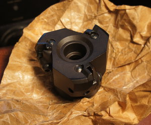

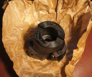

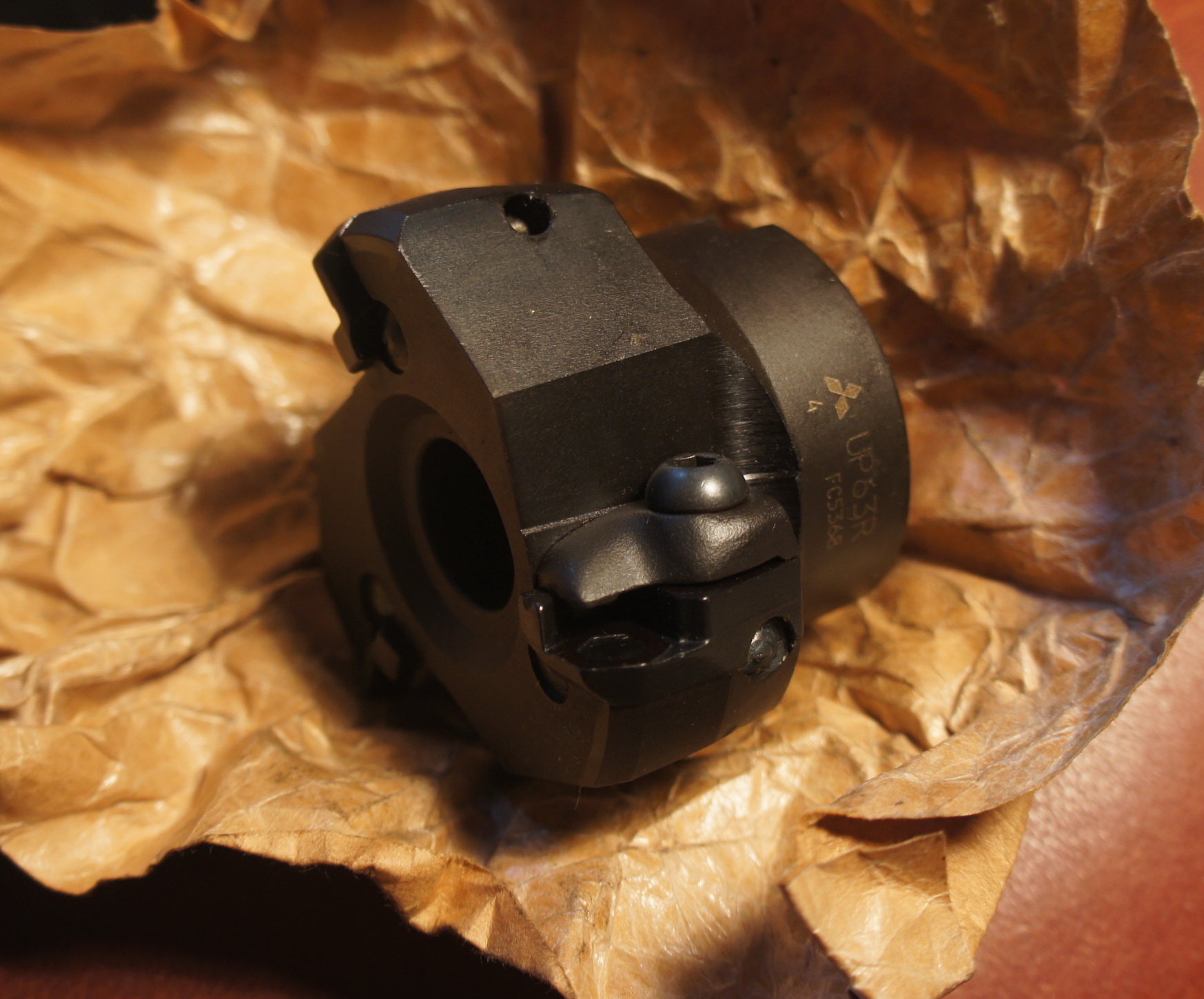

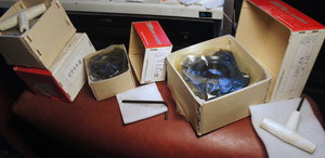

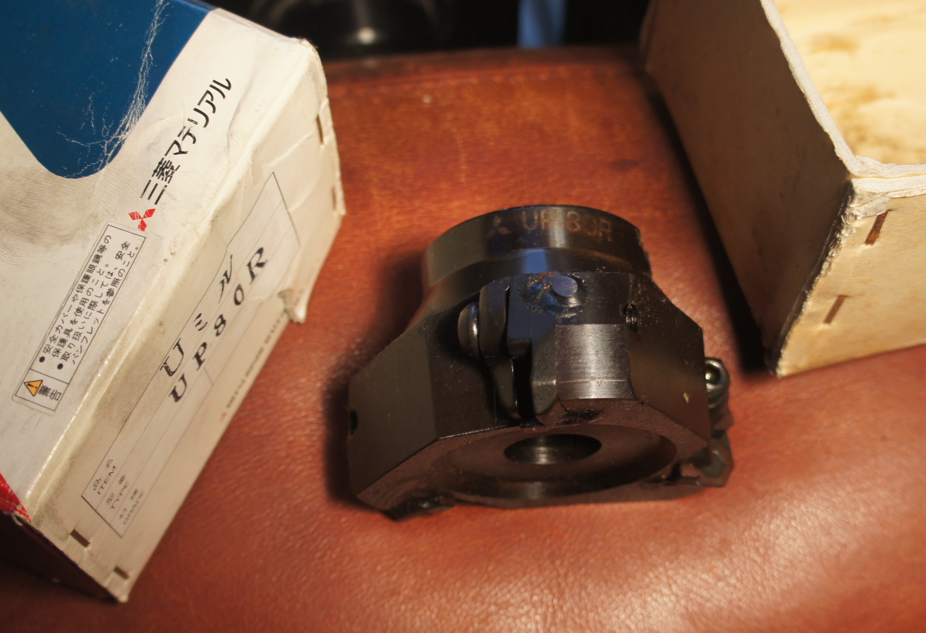

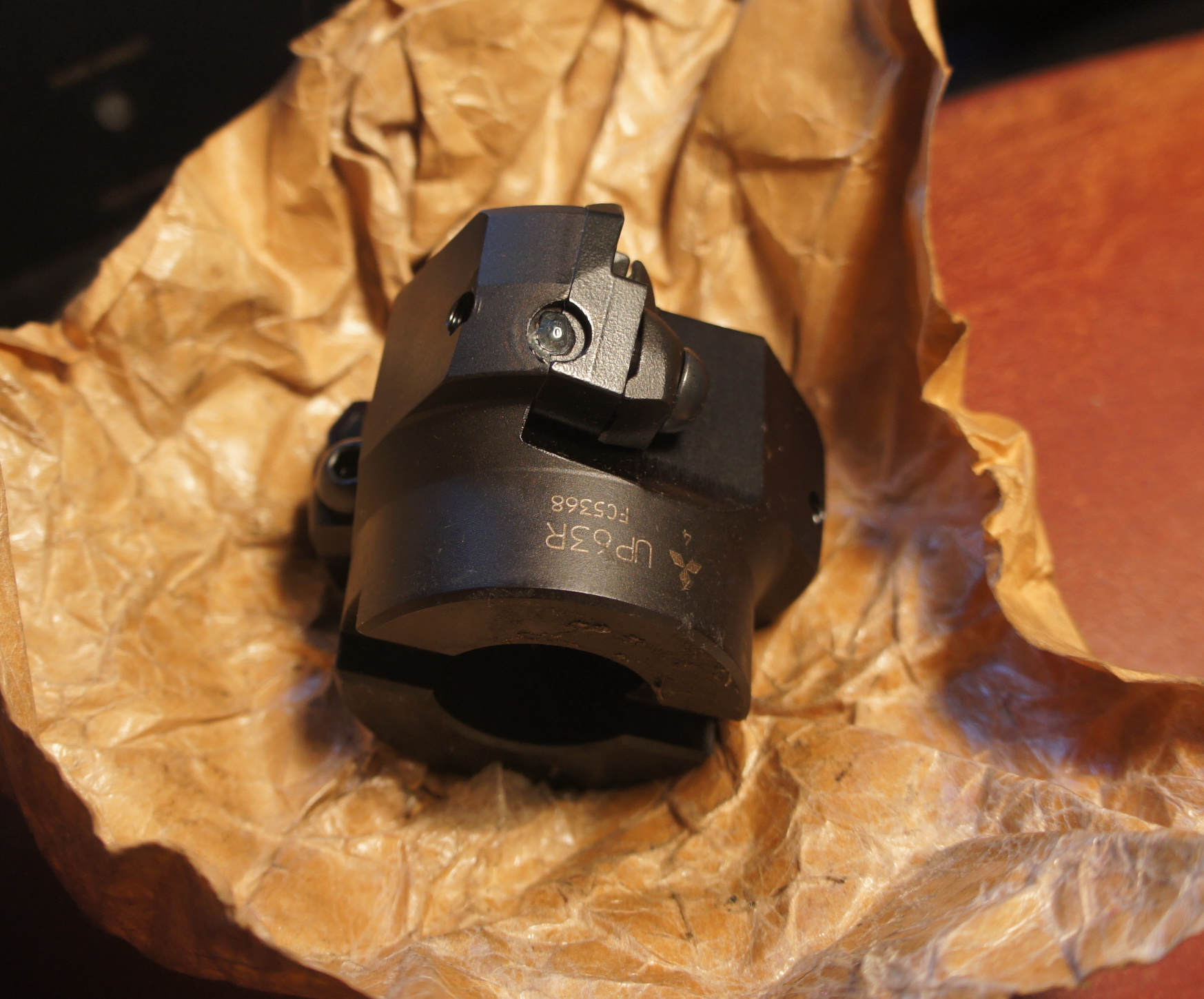

Доброго дня
По внешнему виду то все ясно, обработка плоскостей, на предельных режимах - оправки мощненькие.
Из-за твердосплавной постели, значит обдирает на большую глубину, черновая/получистовая

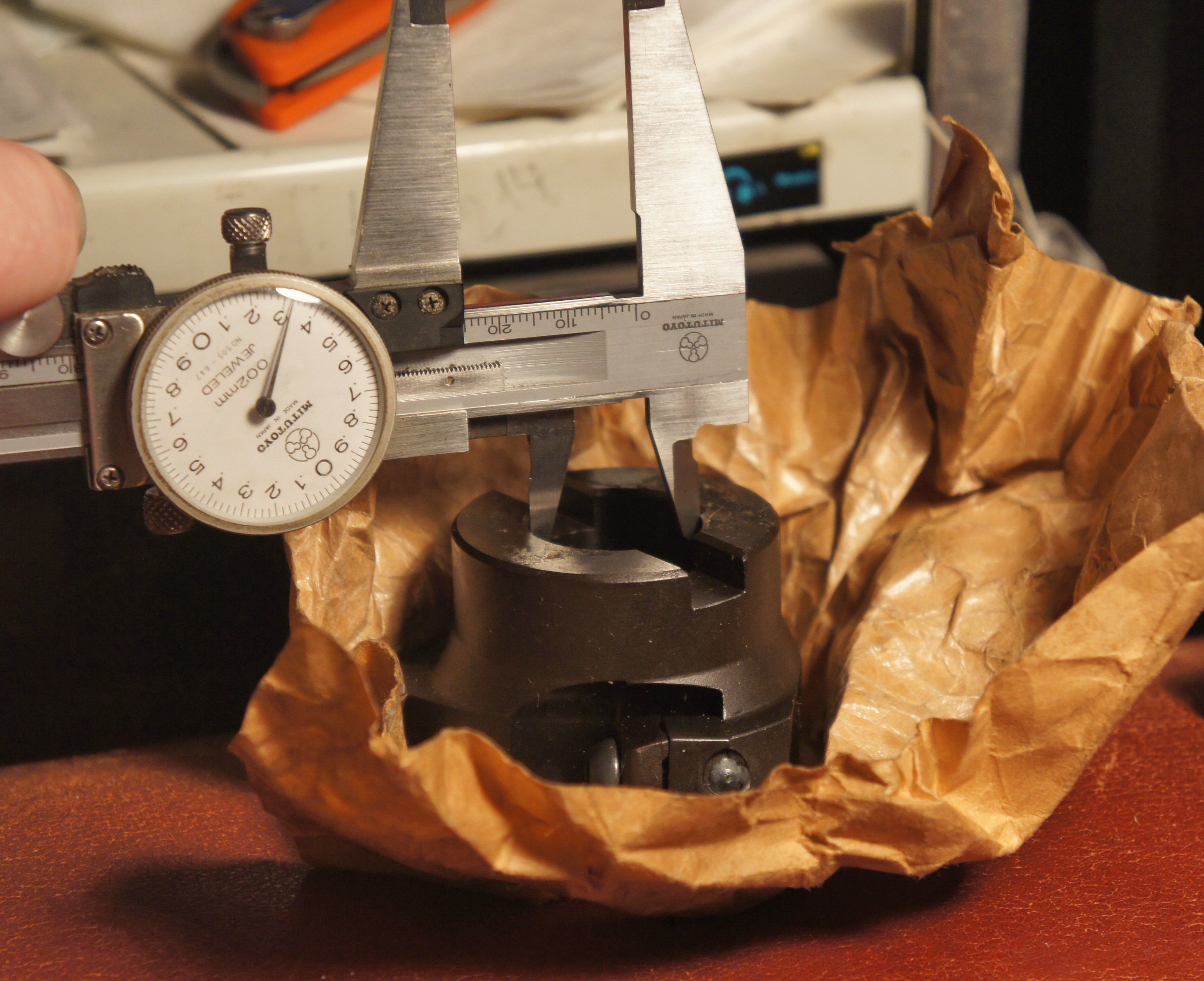

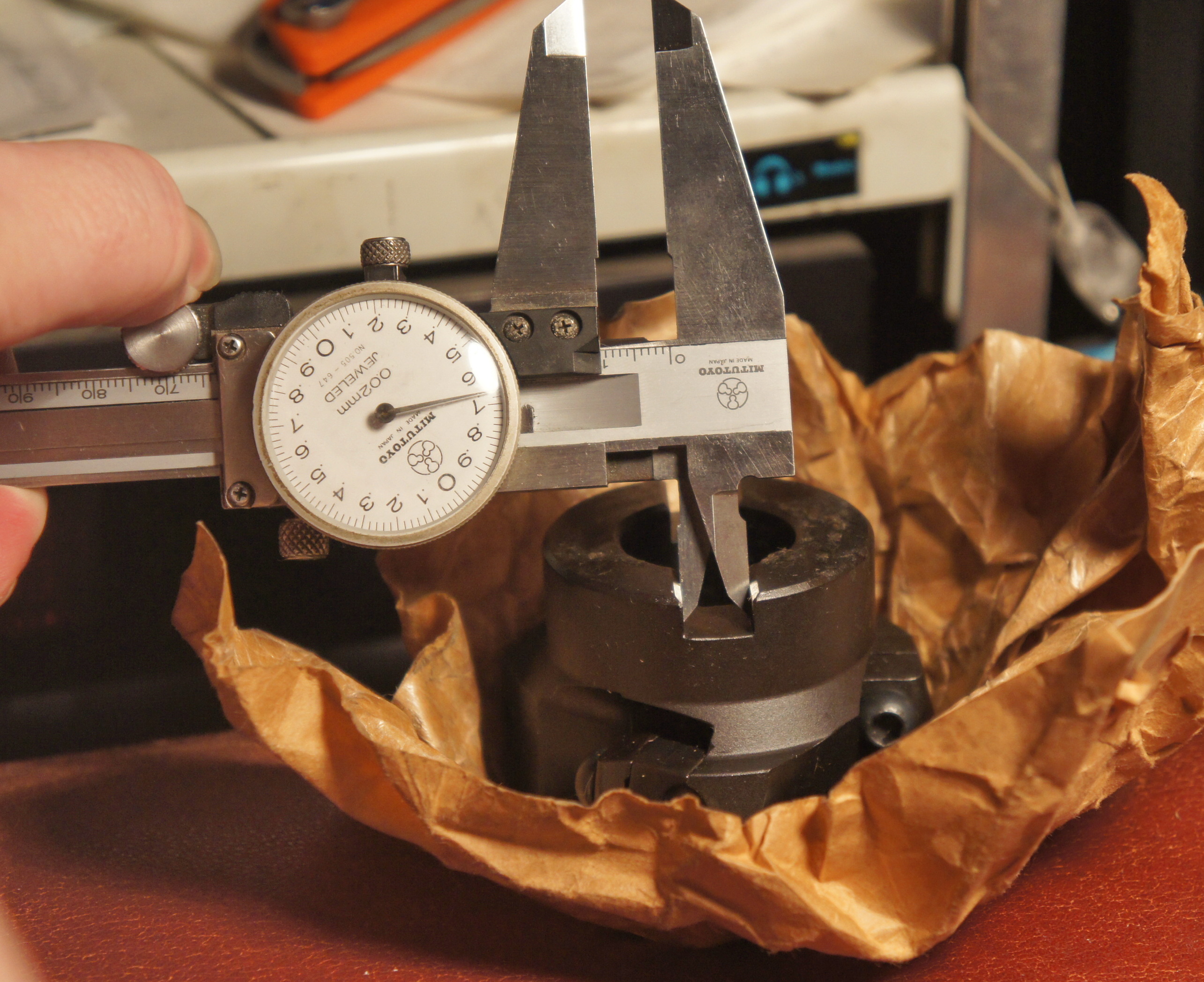

Посадка на цилиндр 25,4 мм, отв. под центральный болт 12,7 мм, две радиальные шпонки, вот только размеры ширина под шпонку 9,6 мм, высота паза 6,0 мм, что-то сходу не признал на какую оснастку

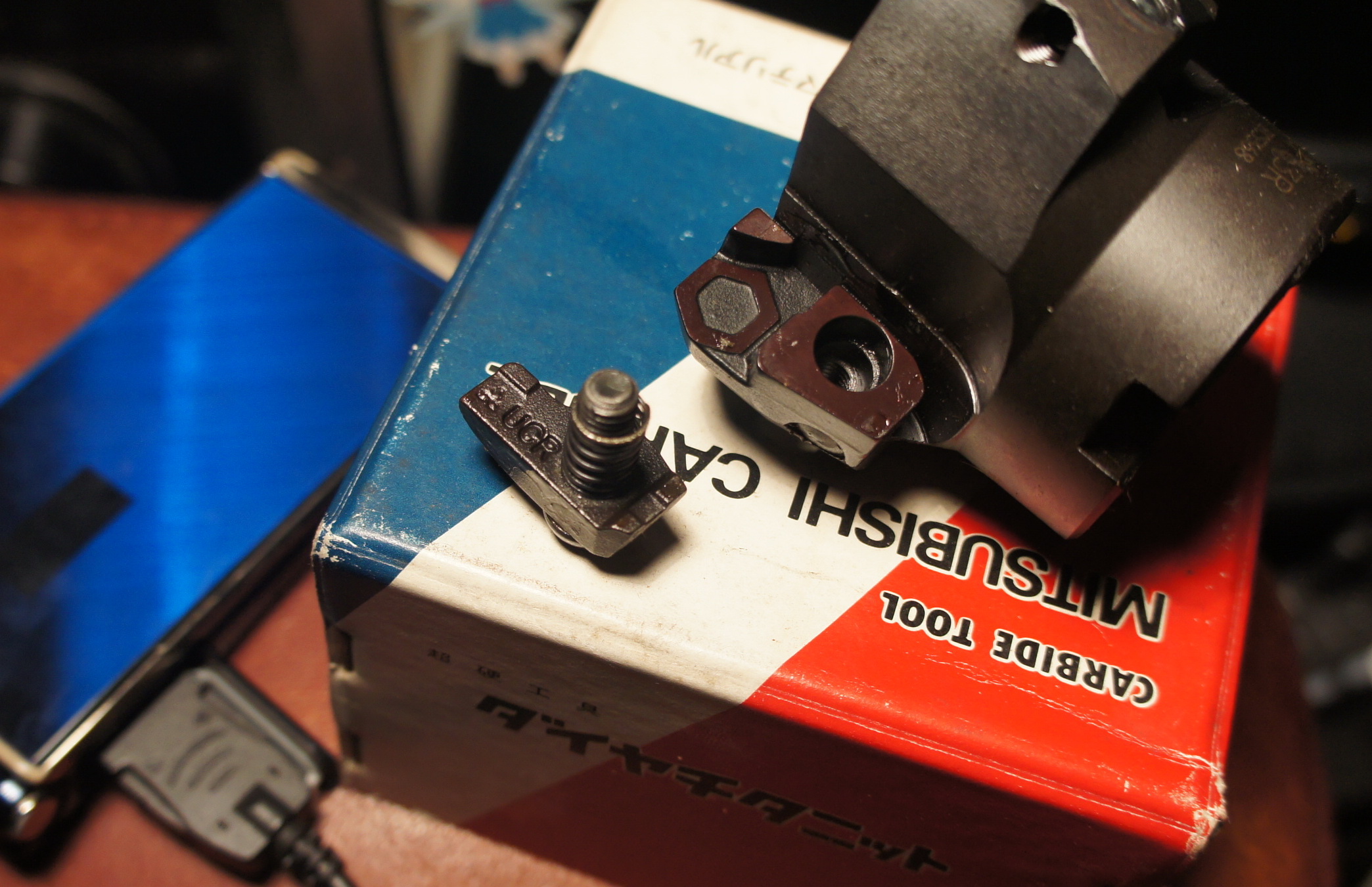

Пластина крепится лапкой, болт крепления лапки - с пружинкой на стержне, как на токарных державках. Маркировка на лапке UCR. Постель дополнительно к крепежному болту крепится... сваркой. Не встречал такого раньше
Маркировка на фрезах UP63R, UP80R, UP100R
100мм обрабатываемый диаметр - устанавливаются 4 пластины, 63 и 80 мм - по 3 пластины
Опознать надо, чтобы узнать режимы резания (видно что под небольшие обороты) и пластины подобрать. Может кто такие видел
Вот фото. Они не грязные, в консерве

Древняя какая то фреза. На новом инструменте не встречал такого обозначения логотипа MITSUBISHI. Пластинки Н типа.
ansanda писал(а):Ширина под шпонку 9,6 мм, высота паза 6,0 мм. Посадка на цилиндр 25,4 мм, отв. под центральный болт 12,7 мм
Это бесполезно измерять. В каталоге если и будет посадочный размер, то под все "стандартные" размеры оправок. Нужно размер ромбика под пластинку мерить.
На евау сидел и выбирал по картинкам более подходящие пластинки, заказывал, пробовал. Примерно такие https://www.ebay.com/sch/i.html?_odkw=M ... acat=12576 но эти с отверстие внутри под болтик, а тебе нужны без отверстия.
Купил пластинки кучу кг 10, потом под них фрезу искал. Как раз шестигранные.
