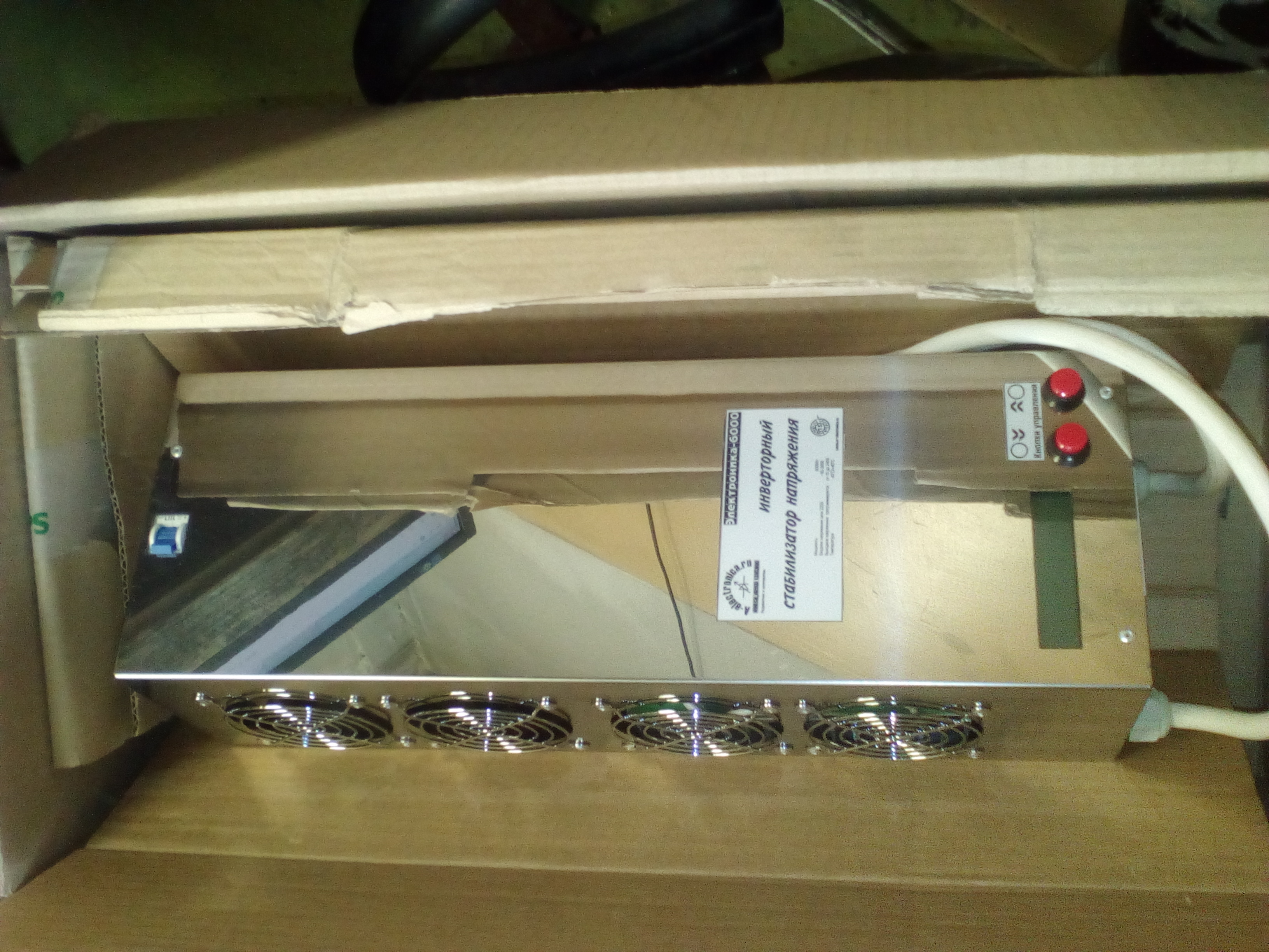

Карпуха
Сообщения: 290
Репутация: 269
Откуда: Новосибирск
Re: Инверторный стабилизатор напряжения
Сообщение Карпуха »
Enot_1 писал(а):Вопрос решён. Поставил электронику 6000, ни одного моргания.
Такой? Лежит у меня такой, ждёт своей участи. Друг в А-электронике работает, подарил как-то этот стабилизатор и бесперебойник.
IMG_20171025_171518[1].jpg (6636 просмотров) <a class='original' href='./download/file.php?id=122927&mode=view' target=_blank>Загрузить оригинал (2.21 МБ)</a>
Enot_1
Сообщения: 1326
Репутация: 242
Настоящее имя: Arkadiy
Откуда: Краснодар
Сообщение Enot_1 »
Да,такой, один в один.
