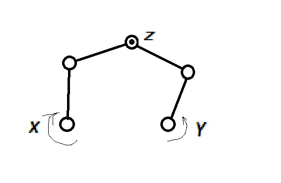

Продолжаю познавать различные киниматики. Вот вспомнил о такой вот, параллельной SCARA.
В принципе, как рассчитываются координаты в пересчете на углы, вроде все понятно. Подскажите поддерживают ли стандартные прошивки 3д принтеров типа Марлин, Реп -рап... данную кинематику. Хочу простейший прототип построить на МегаРампсе. Вроде, как просто SCARA поддерживают, а вот именно в такой кинематике... вопрос. Или пойти опять программным путем простого пересчета каждой координаты?

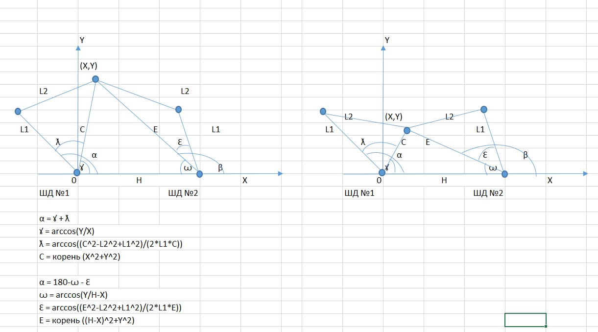

Re: прототип параллельной SCARA
Сообщение artclonic »
Добрый день, углубился в кинематику...
В положительной зоне Y вроде все понятно...
А вот если точка (X.Y) будет ниже плечей L2? углы на которые поворачиваются ШД1 и ШД 2 будут одинаковые, у точка (X.Y) может быть в двух местах...
Как учесть (расчетно) этот момент? Или когда Y будет в минусовой зоне, как заставить всю конструкцию переориентироваться "вниз" (расчетно)?
Кинематика SCARA.jpg (6347 просмотров) <a class='original' href='./download/file.php?id=122855&mode=view' target=_blank>Загрузить оригинал (150.58 КБ)</a>
А как механически перемещаться из положительной зоны в отрицательную и наоборот?
Например как изобразить вот такую траекторию:
X0 Y0
X100 Y0
X100 Y100
X0 Y100
X0 Y0
Вот я и спрашиваю.... Надо как то точку ниже плеч опустить... наверное
