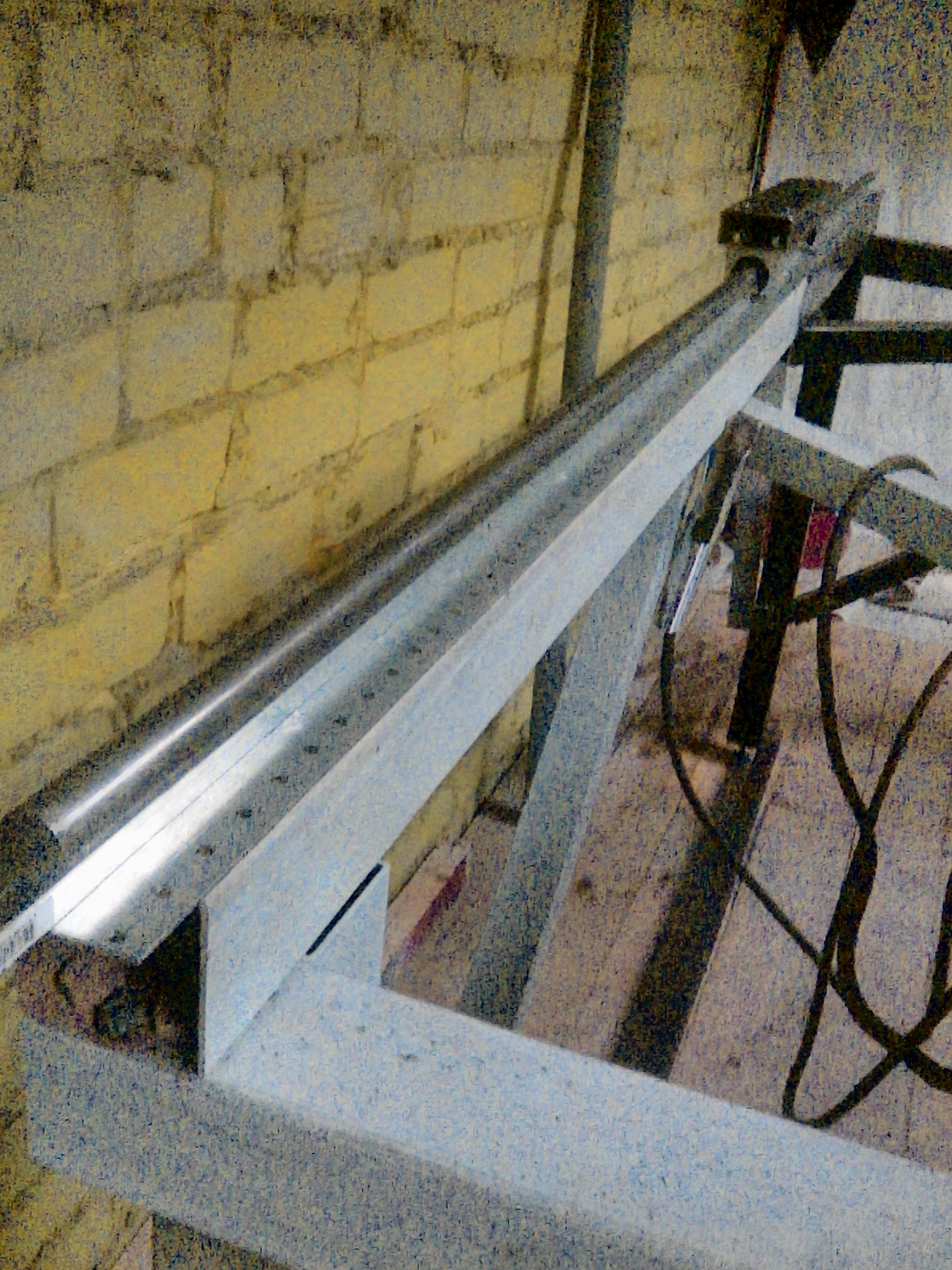

Начал собирать с рамы, использовал под направляющие профильную трубу 60х60х2, скрепил таким образом
в каждом стыке четыре болта м10 (8823 просмотра) <a class='original' href='./download/file.php?id=122332&mode=view' target=_blank>Загрузить оригинал (1.96 МБ)</a>

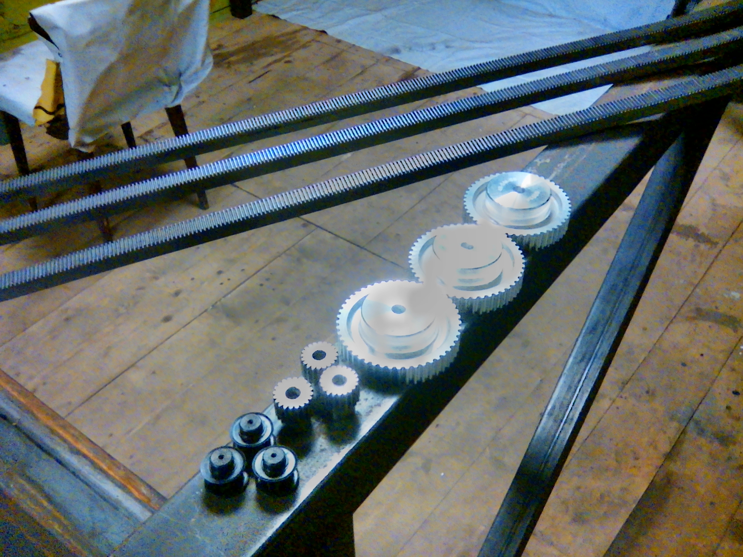

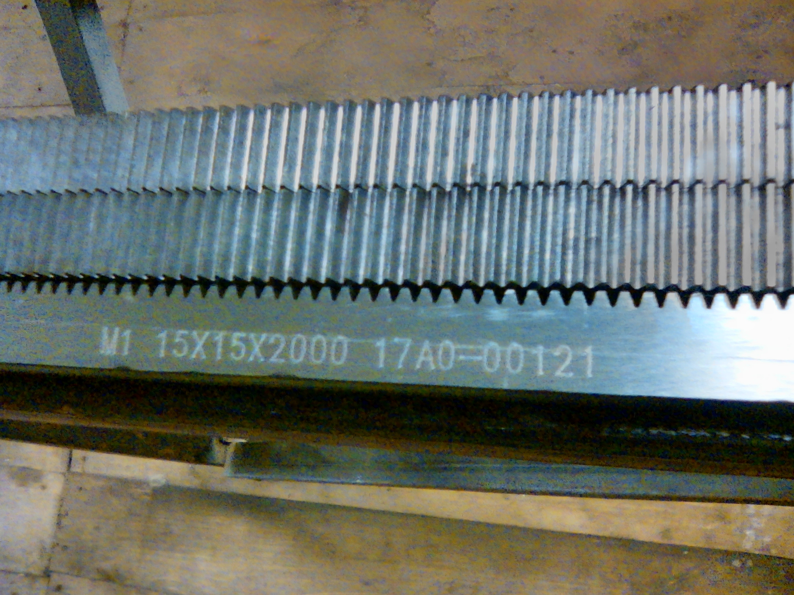

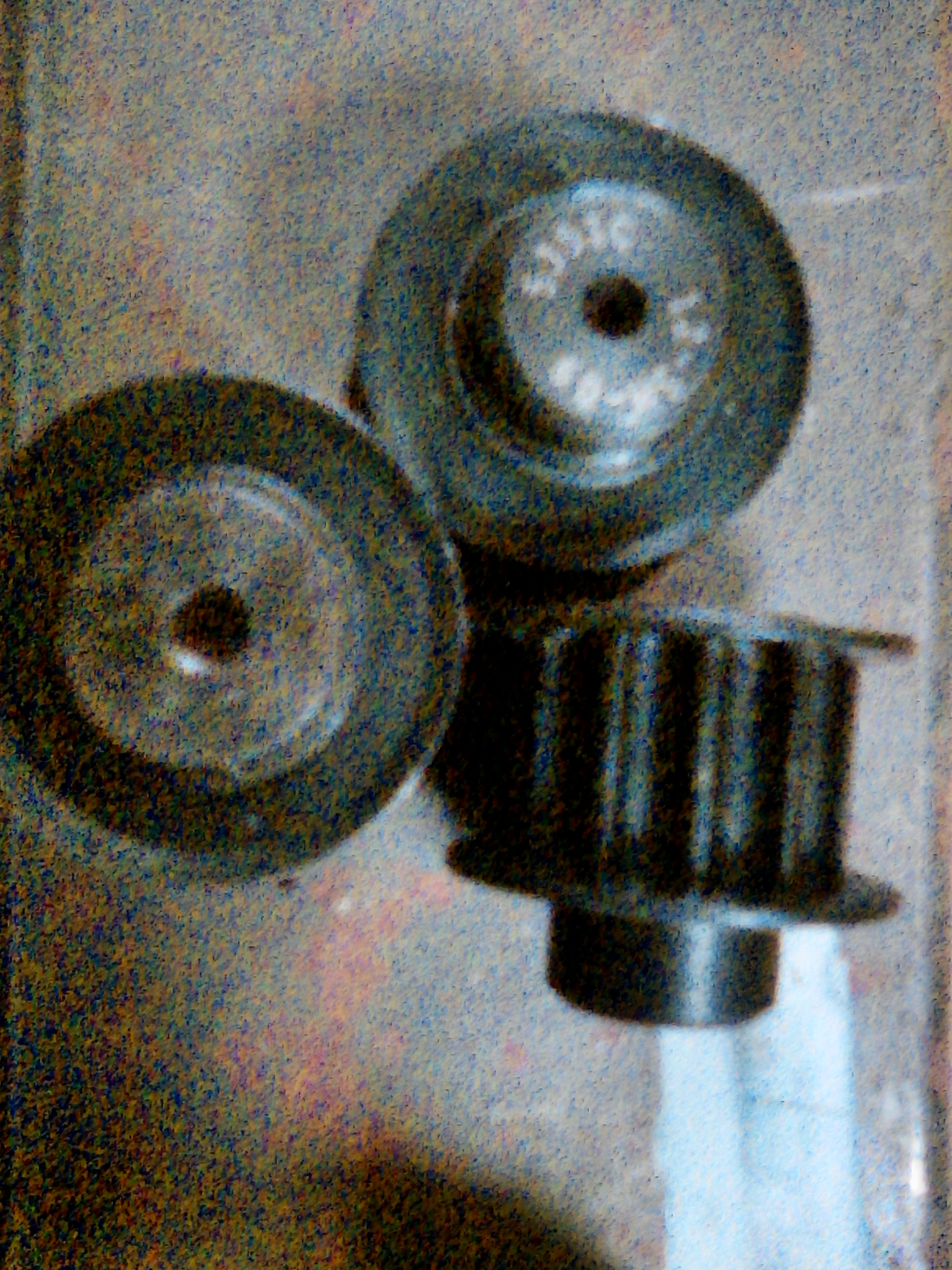

Заказал три рейки 15х15х2000 ст45 м1, к ней ведущую шестерню с 20 зубьями, три шкива 48 зубьев, столько же с 12 для редукторов, тоже м1.

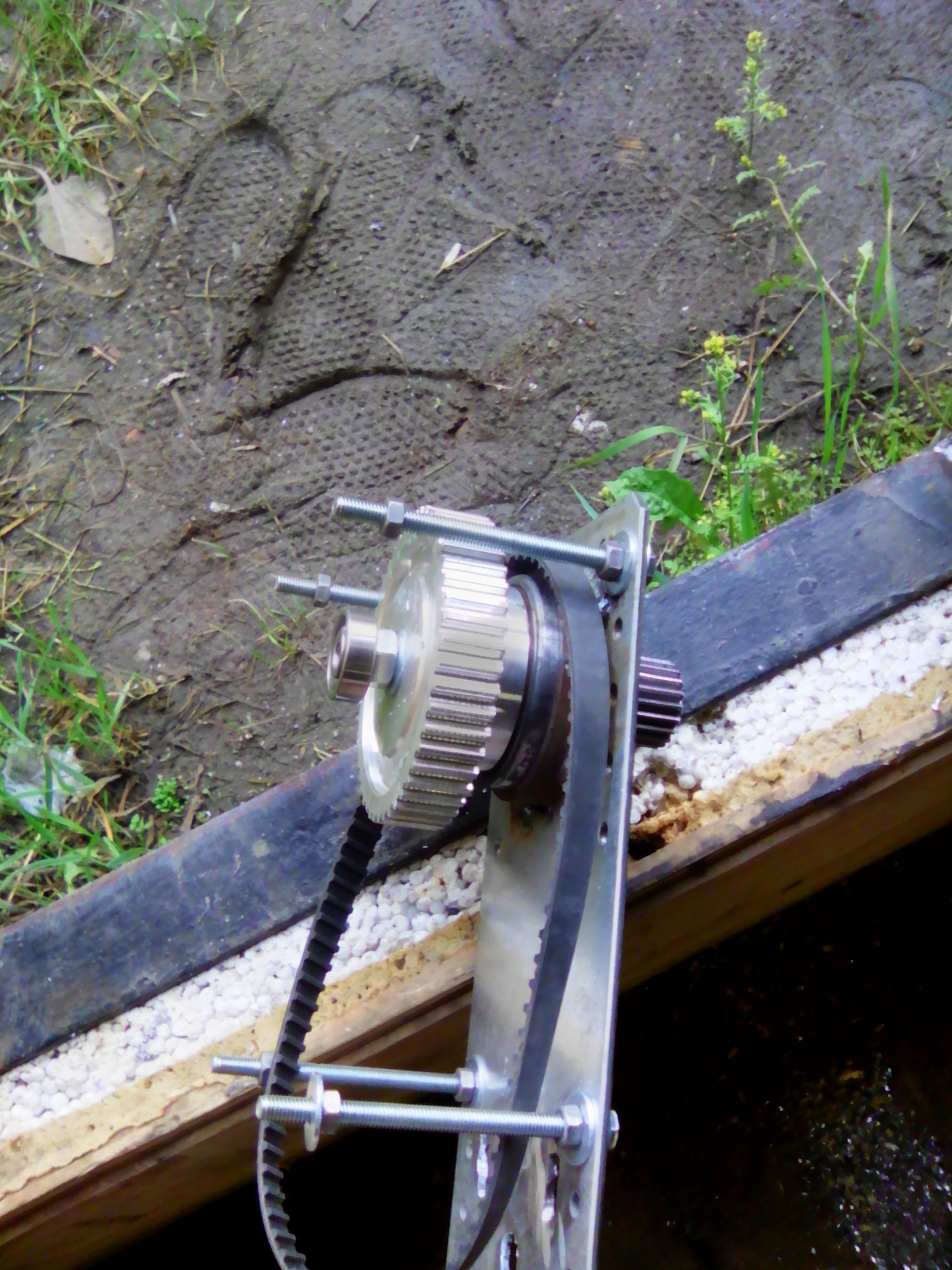

собрал редукторы, пока так, если не прокатит - буду менять конструкцию

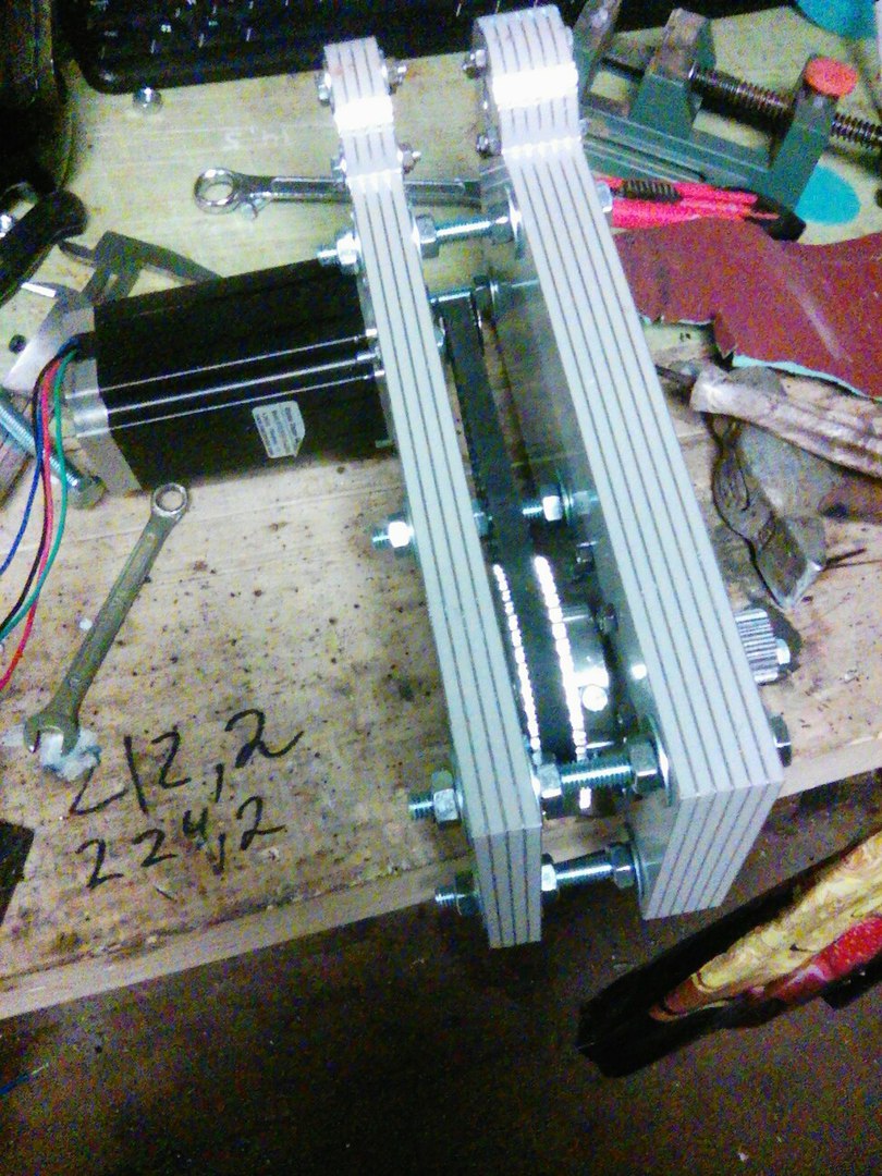

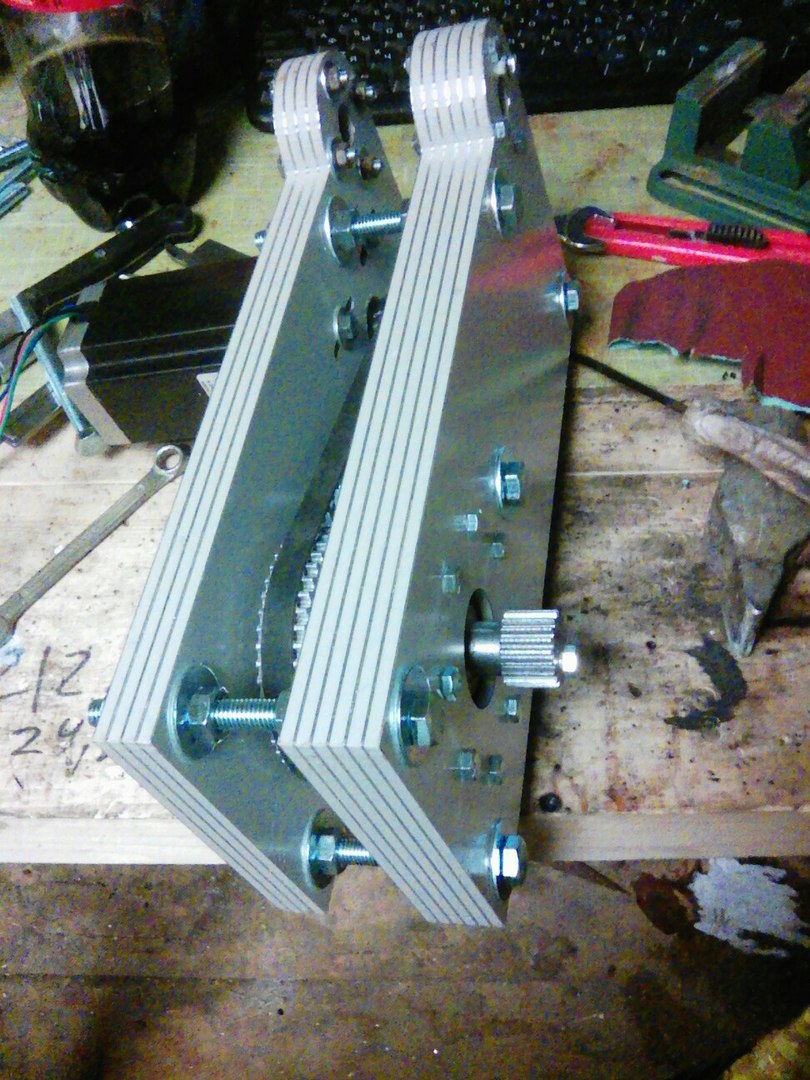

видел на форуме делали редуктора из композита 4мм, решил повторить, получилось лучше чем было :)

А что это за композит такой?

smoke писал(а):А что это за композит такой?
Алюминиевые композитные панели, применяются в системах навесных вентилируемых фасадов для облицовки зданий и сооружений, а также при отделке интерьеров помещений.

neonas писал(а):Следующий редуктор будет из вспененного ПВХ? (шутка)
Все три из композита, слой алюминия с каждой стороны 0.4мм - в сумме 8 получается, + полимерная композиция между слоями 32мм. На первое время сойдет, в руках смотрится довольно жестко.

Таки да, композит этот весьма жесткий и я более чем уверен, что можно подобные девайсы делать.
