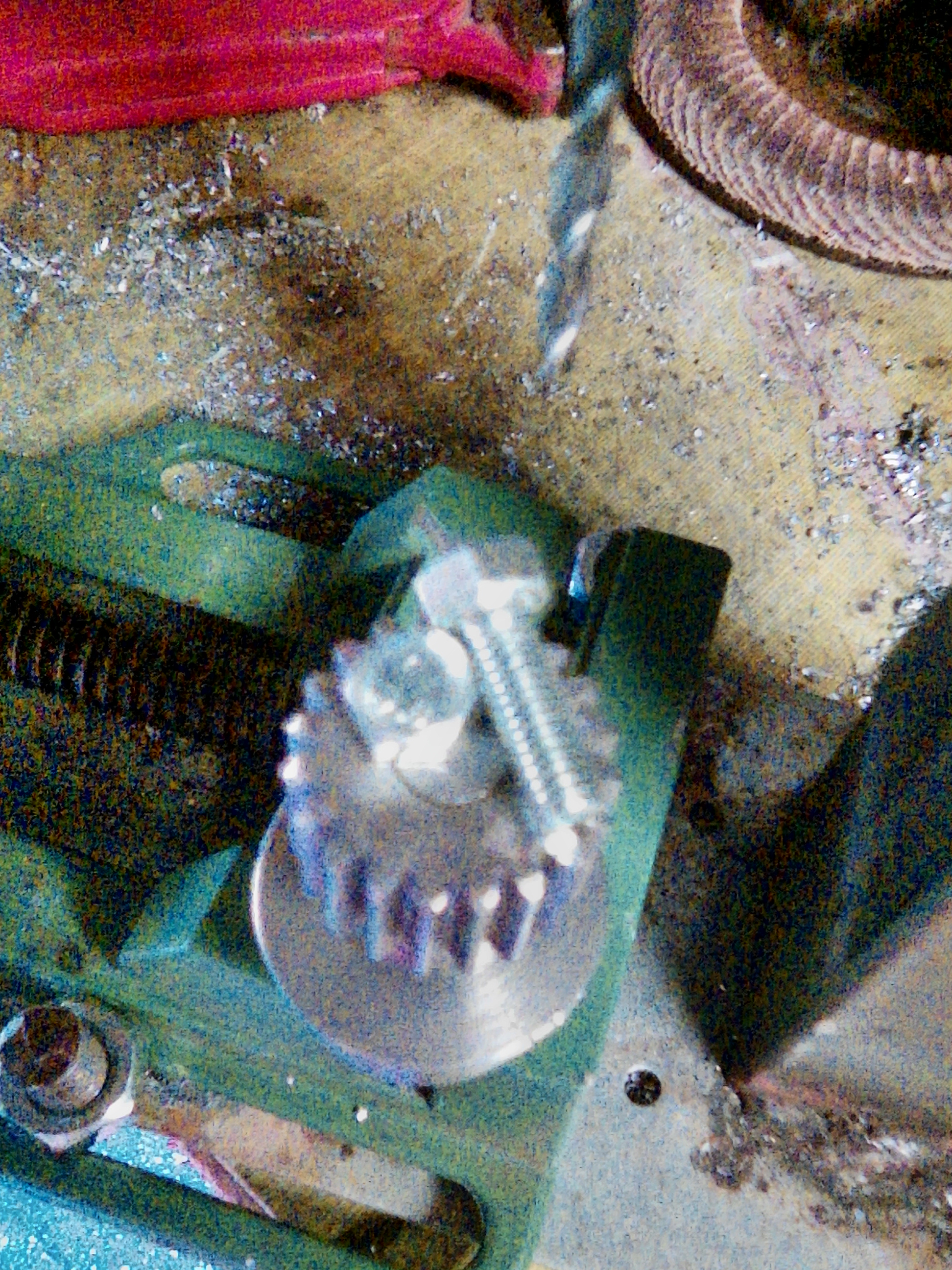

собрал редукторы, пока так, если не прокатит - буду менять конструкцию
IMG_20170715_123704.jpg (9012 просмотров) <a class='original' href='./download/file.php?id=122342&mode=view' target=_blank>Загрузить оригинал (2.17 МБ)</a>
IMG_20170714_164646.jpg (9012 просмотров) <a class='original' href='./download/file.php?id=122343&mode=view' target=_blank>Загрузить оригинал (1.38 МБ)</a>
IMG_20170714_155750.jpg (9012 просмотров) <a class='original' href='./download/file.php?id=122344&mode=view' target=_blank>Загрузить оригинал (1.43 МБ)</a>
IMG_20170726_140851.jpg (9012 просмотров) <a class='original' href='./download/file.php?id=122345&mode=view' target=_blank>Загрузить оригинал (1.06 МБ)</a>
