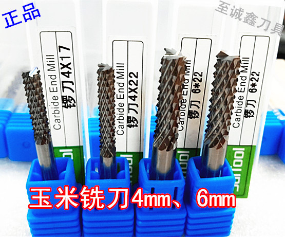

Фанера лучше всего режется кукурузами - не остается сколов по бокам (у фанеры это очень актуально) Я встречал наименьшую в диаметре китайскую кукурузу 3,175мм
кукурузы.jpg (3079 просмотров) <a class='original' href='./download/file.php?id=121728&mode=view' target=_blank>Загрузить оригинал (110.12 КБ)</a>

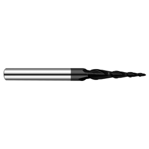

Чистовую обработку 3D рельефов качественнее всего у меня получалось перьевыми фрезами - диаметр хвостовика как правило 3,175мм
перьевые фрезы.jpg (3079 просмотров) <a class='original' href='./download/file.php?id=121729&mode=view' target=_blank>Загрузить оригинал (70.75 КБ)</a>

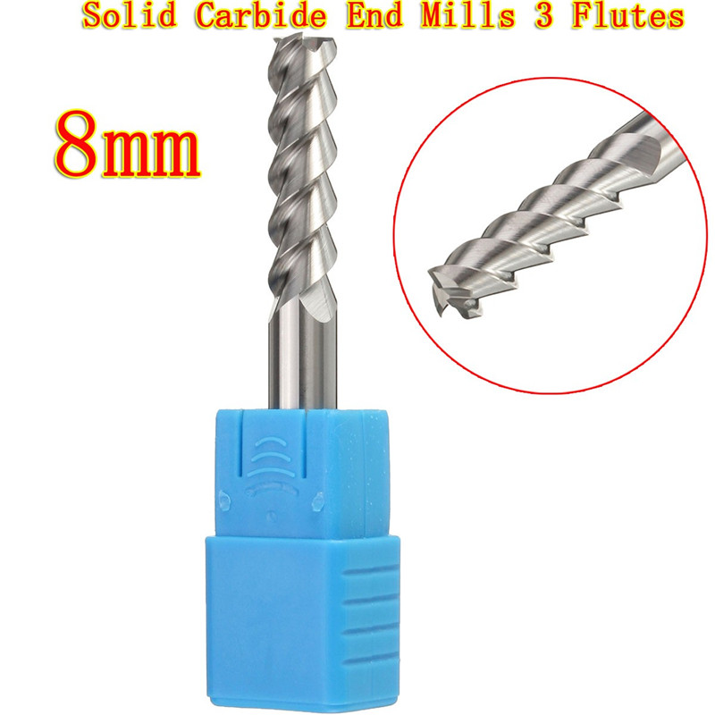

фреза по алюминию (3076 просмотров) <a class='original' href='./download/file.php?id=121730&mode=view' target=_blank>Загрузить оригинал (93.56 КБ)</a>
фреза по алюминию

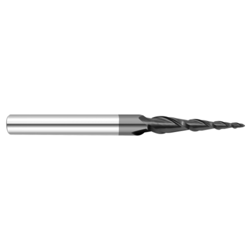

фреза для 3д обработки дерева (3076 просмотров) <a class='original' href='./download/file.php?id=121731&mode=view' target=_blank>Загрузить оригинал (15.32 КБ)</a>

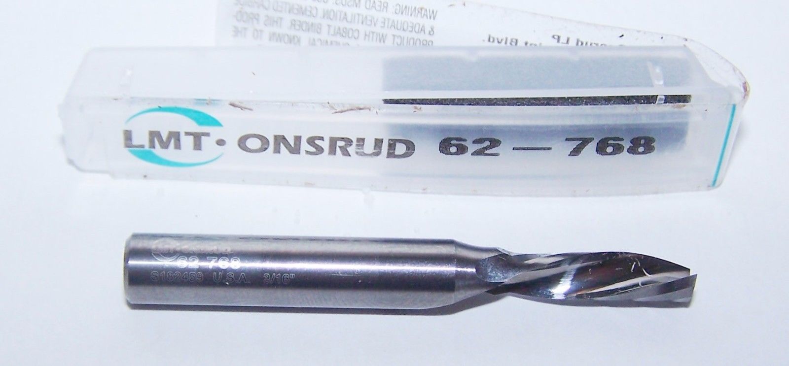

для качественной обработки акрила нужны острые фрезы, например http://www.ebay.com/itm/10-1-8-1250-2-F ... 58ee721877
для раскроя акрила лучше использовать 1 заходные, (если позволяет жесткость станка):
s-l1600.jpg (3076 просмотров) <a class='original' href='./download/file.php?id=121732&mode=view' target=_blank>Загрузить оригинал (86.63 КБ)</a>

slavik писал(а):Я встречал наименьшую в диаметре китайскую кукурузу 3,175мм
Всё бывает впервые: https://ru.aliexpress.com/item/10PCS-fr ... 14224.html - 0.5мм :)
https://ru.aliexpress.com/store/product ... 46552.html - 0.4мм
и всё это "кукурузы" :)
