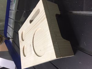

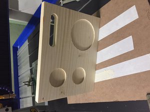

Всем доброго времени суток. Недавно приобрел фрезер и начал делать первые шаги.
Для тренировки взял щит из сосны. Делал углубления и выборку отверстия.
Фреза обычная вроде однозаходная 3мм (Китайцы положили со станком)
Скорость шпинделя 13000
Рабочая подача 12 мм/сек
Подача врезания 2,5 мм/сек
Направление резания встречное
image.jpeg (8212 просмотров) <a class='original' href='./download/file.php?id=121549&mode=view' target=_blank>Загрузить оригинал (577.78 КБ)</a>

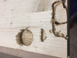

Сегодня решил вырезать вторую деталь.
Единственное что в программе забыл указать - встречное резание
Все задымилось.
Поменял опять на встречное
Но дерево продолжает гореть
В чем причина?
image2.jpeg (8212 просмотров) <a class='original' href='./download/file.php?id=121550&mode=view' target=_blank>Загрузить оригинал (541.7 КБ)</a>
По окончанию тренировки хочу из бука что-то такое:
IMG_6703.JPG (8212 просмотров) <a class='original' href='./download/file.php?id=121551&mode=view' target=_blank>Загрузить оригинал (506.28 КБ)</a>

Такая красота, как будто шпиндель не в ту сторону вращается... Проверь...

Подача очень мала. Я бы поднял раза в 3. Видимо фреза этого не выдержала и сгорела.

да ладно. Для таких оборотов вполне себе подача, можно даже поменьше чуть. Как раз более похоже, что крутит не туда.
Re: Первые шаги, первые вопросы
Присоединяюсь, для одноперки подача в пределах разумного...
Могла фреза перегреться и затупиться.

Крутит куда надо

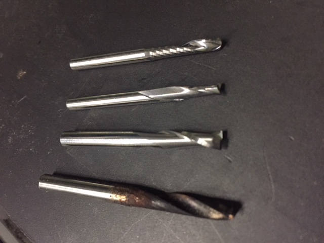

Теперь вообще не понимаю от чего гореть стало :cry:
Сейчас то уж видимо с фрезой все плохо
На фото слева
IMG_6704.JPG (8140 просмотров) <a class='original' href='./download/file.php?id=121592&mode=view' target=_blank>Загрузить оригинал (86.33 КБ)</a>
Какую из того что есть поставить?
И что все-таки по режимам?
да хрен знает. я бы поднял режимы. подачу где то до 30мм/сек, врезание 10мм/сек. как по мне так именно перегрев идет из за малой подачи. съем можно глубиной регулировать. для начала для тройки 1мм поставить. поглядеть как будет.

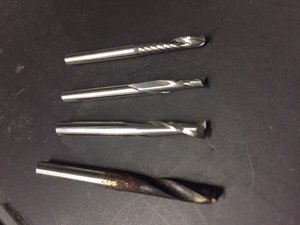

Фрезу взял ту, что была в наличии - по текстолиту (кто знает на сколько такая подойдет для дерева?)
Кукуруза 2мм
Обороты 20000
Подача 30 мм/сек
Врезание 10 мм/сек
Съем 1,5мм
Вот результат (левый)
Вроде ничего? Только на торце пояски это что?
Дерево такое или кукуруза не подходит?
round.jpeg (8101 просмотр) <a class='original' href='./download/file.php?id=121612&mode=view' target=_blank>Загрузить оригинал (490.36 КБ)</a>
Taganrog
Сообщения: 1211
Репутация: 284
Откуда: Брянск
Сообщение Taganrog »
VelvaS писал(а):Только на торце пояски это что?
А пояски не идут с шагом
VelvaS писал(а):Съем 1,5мм
Шпиндель вертикально стоит ? проверяли ?

VelvaS писал(а):Фрезу взял ту, что была в наличии - по текстолиту (кто знает на сколько такая подойдет для дерева?)
Кукуруза 2мм
Только кукурузами черновые обработки дерева и делаю. Может от того, что другие не попадались.

VelvaS писал(а):Обороты 20000
Подача 30 мм/сек
При таких оборотах, по моему мнению подача должна быть где-то в районе 50мм/сек.
Полоски - явные следы от проходов фрезы.

полоски от кукурузы скорее

Согласен с мнением что кукуруза виновата. Либо режете на всю глубину за раз, либо попали в шаг режущих кромок.

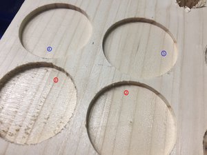

Сегодня еще зпилил кружочки
Идеального, нет, он есть боле менее
IMG_6722.JPG (7988 просмотров) <a class='original' href='./download/file.php?id=121838&mode=view' target=_blank>Загрузить оригинал (655.64 КБ)</a>
IMG_6723.JPG (7988 просмотров) <a class='original' href='./download/file.php?id=121839&mode=view' target=_blank>Загрузить оригинал (479.69 КБ)</a>

На сосне очень тяжело получить идеал. А так вроде вполне симпатично.
