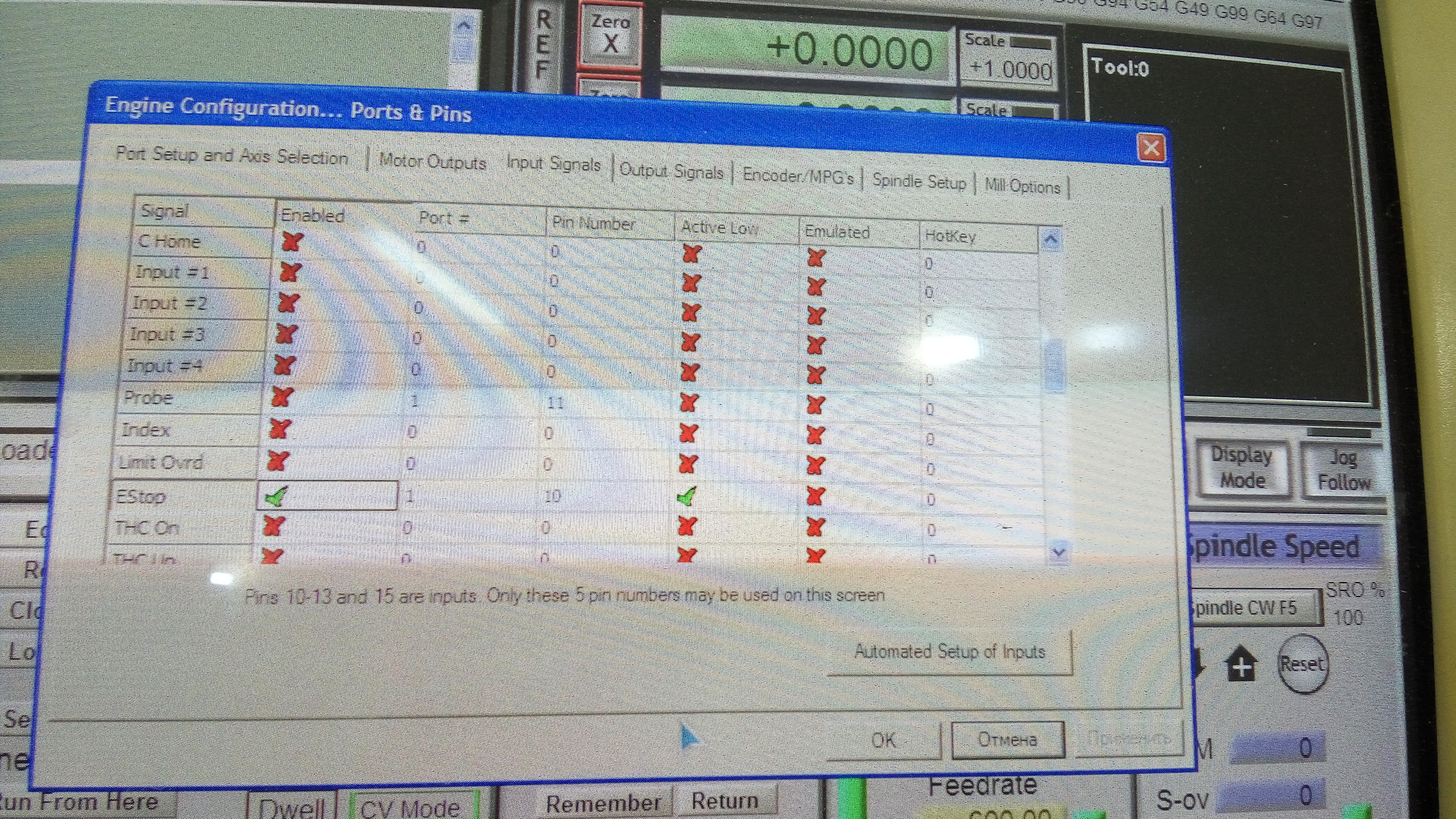

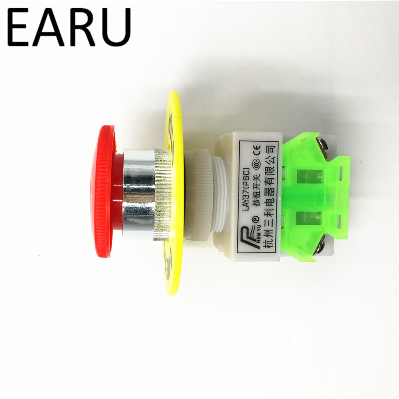

Не срабатывает при нажатии кнопка E-Stop (а без нее сами знаете в нашем пыльном деле никак :wik: ). Вроде подключил и в Mach3 галочки и номер пина прописал, а не срабатывает хоть ты тресни. Прилагаю фотки может увидите в чем косяк ;)
1 кнопка вот такая
кнопка.jpg (4140 просмотров) <a class='original' href='./download/file.php?id=121515&mode=view' target=_blank>Загрузить оригинал (89.14 КБ)</a>

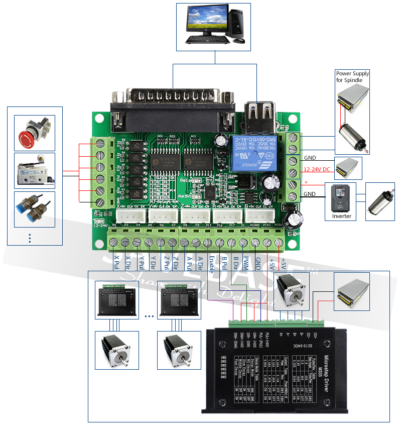

2 плата вот такая
плата 1.jpg (4140 просмотров) <a class='original' href='./download/file.php?id=121518&mode=view' target=_blank>Загрузить оригинал (443.83 КБ)</a>

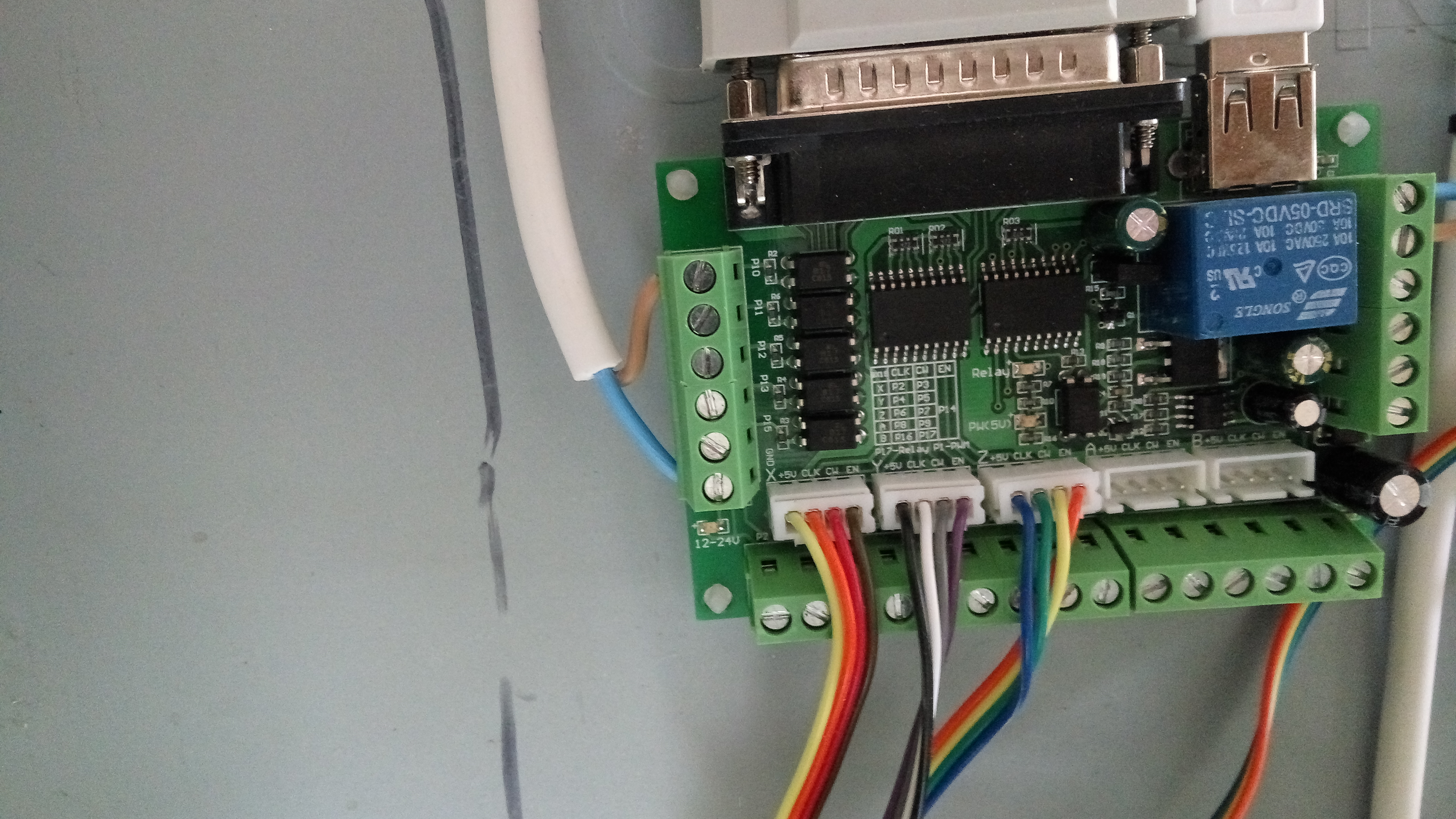

3 подключил кнопку к плате
моя плата.jpg (4140 просмотров) <a class='original' href='./download/file.php?id=121516&mode=view' target=_blank>Загрузить оригинал (3.35 МБ)</a>
4 включил в Mach3
настройки.jpg (4140 просмотров) <a class='original' href='./download/file.php?id=121517&mode=view' target=_blank>Загрузить оригинал (7.39 МБ)</a>

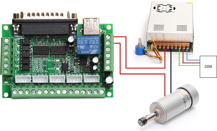

ВОПРОС №2

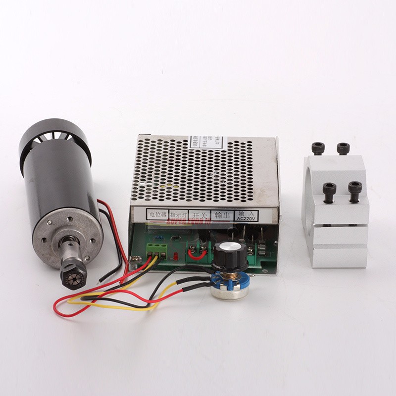

Купил вот такой вот простенький шпиндель с регулировкой скорости оборотов. Подключил его напрямую минуя плату. Если я подключу его по данной схеме (рис. 2) не ушатаю я релюху на плате или лучше выход с этой реле перенаправить на включение отдельной более мощной релюхи через которую пустить питание шпинделя?
характеристики шпинделя со страницы продавца:
с воздушным охлаждением шпинделя:
Размеры: 52 мм
Мощность: 500 Вт
Максимальный крутящий момент: 0.55Nm
Биение off: 0.01 мм-0.03 мм
Работы Напряжение: 100 В DC
Скорость: 3000-12000 об./мин.
воздушного охлаждения ER11 цанговый (3.175 мм)
1 шпиндель
шпиндель.jpg (4140 просмотров) <a class='original' href='./download/file.php?id=121523&mode=view' target=_blank>Загрузить оригинал (98.45 КБ)</a>
2 схема (рис. 2)
подключение шпинделя.jpg (4140 просмотров) <a class='original' href='./download/file.php?id=121524&mode=view' target=_blank>Загрузить оригинал (172.51 КБ)</a>

1. Чтобы срабатывали входные пины, этой плате надо подключить ещё 12 вольт, судя по фотке ты этого не сделал.
2. Эти шпиндели дают сильный бросок тока, если включать сразу полное напряжение. У меня даже импульсные блоки питания в защиту срабатывают.
Если включать на маленьком тока и потом прибавлять, то нормально.

Тенгель писал(а):1. Чтобы срабатывали входные пины, этой плате надо подключить ещё 12 вольт, судя по фотке ты этого не сделал.
это на правые средние клемы где написано 12-24В? а можно туда 24В кинуть? у меня просто блок питания драйверов и шаговиков там рядом стоит а он на 24В
Тенгель писал(а):2. Эти шпиндели дают сильный бросок тока, если включать сразу полное напряжение. У меня даже импульсные блоки питания в защиту срабатывают.
там на релюхе написано 30VDC а в характеристике блока питания шпинделя написано выходная 100VDC . как бы разница между 100 и 30 довольно существенная. вот это меня и смутило :thinking:

1. Да. можно 24.
2. Неважны тут вольты, бросок тока большой, если включать на маленьком и потом прибавлять, то можно. На релюхе написано 10 ампер, ток старта на полной мощности полюбому больше.

Тенгель писал(а):2. Неважны тут вольты, бросок тока большой, если включать на маленьком и потом прибавлять, то можно. На релюхе написано 10 ампер, ток старта на полной мощности полюбому больше.
ну я в принципе всегда сначала обороты на 0 вывожу а потом питание шпинделя отключаю.
спасибо. :beer: :beer: :beer: буду переподключаться
по поводу дополнительного питания для кнопки согласись глупо сделано. там же на плате есть 5 вольт неужели их нельзя было автоматом через кнопку и концевики производителям пустить. бредовенько :idiot:
neonas
Сообщения: 372
Репутация: 72
Откуда: Литва, Вильнюс
Re: построил станок есть вопросы
Сообщение neonas »
driver393 писал(а):по поводу дополнительного питания для кнопки согласись глупо сделано. там же на плате есть 5 вольт неужели их нельзя было автоматом через кнопку и концевики производителям пустить. бредовенько
Ну вот не всех простые концевики стоят, бывают и индуктивные с питанием 12-24 В.

Скорее всего сделано для гальванической развязки. Через USB питается сторона подключенная к компьютеру и реле шиндиля 5 вольтовое. Сторона станка запитывается от отдельного источника. Без подачи питания 12-24 не будут работать входы и преобразователь шпинделя 0-10V.

подключил дополнительное питание к плате управления. взял 12 вольт от блока питания компа. все заработало :cheesy: СПАСИБО :good: :beer: :beer: :beer:
