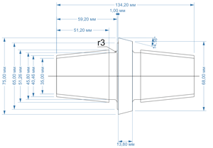

Вау. быстрый ответ :)
вот собственно что показал обмер штангетом

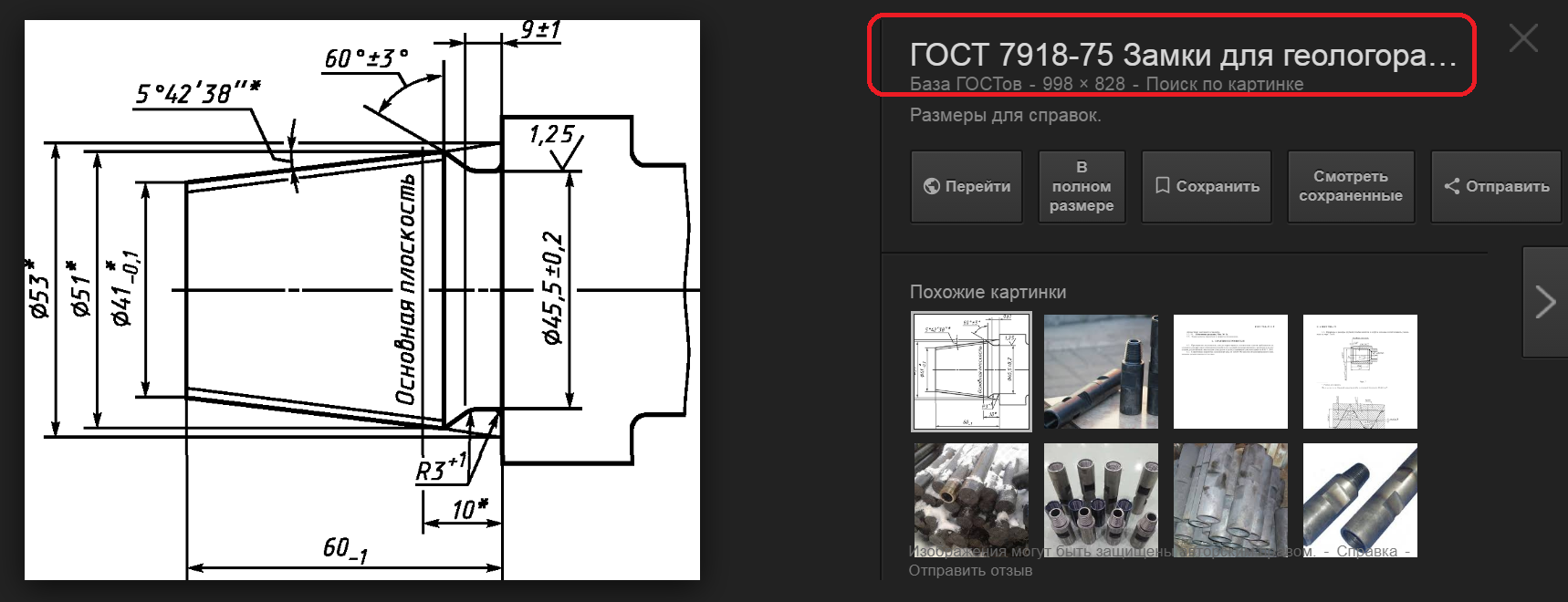

Re: Написать программу обработки (Резьба коническая)
Похоже на резьбу коническую 3-50 ГОСТ 7918-75 (запросто гуглится)
01.png (7589 просмотров) <a class='original' href='./download/file.php?id=121500&mode=view' target=_blank>Загрузить оригинал (281.45 КБ)</a>

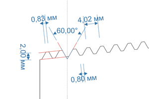

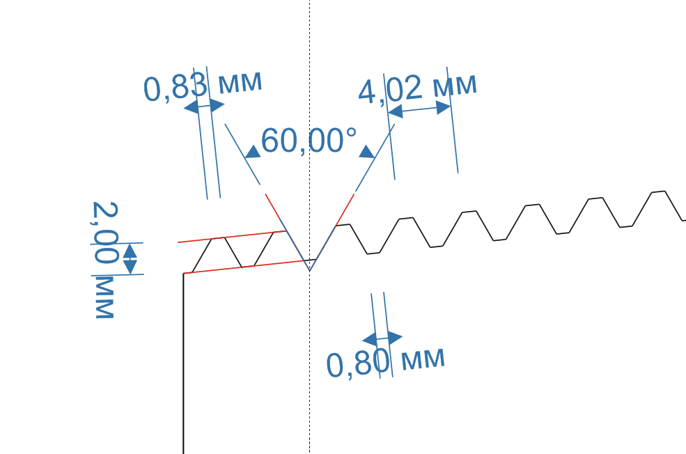

friker
Сообщения: 11
Зарегистрирован: 03 авг 2017, 00:25
Настоящее имя: Субботин Андрей Витальевич
Сообщение friker »
как то так

friker писал(а):как то так
Там 60град и 6 ниток на дюйм, значит 25.4/6 = 4,23 шаг резьбы.
friker писал(а):причем вершины резьбы "лежат" параллельно оси детали, а не конуса.
Потому что ставится резец перпендикулярно оси и режется.

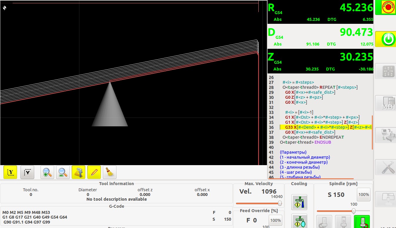

Сообщение nkp »
aftaev писал(а):Но код малость не рабочий
проверил(на симуляторе канеш) - всё загружается и едет...
уточни - какая там "малость" не рабочая?
Выделение_019.jpg (7500 просмотров) <a class='original' href='./download/file.php?id=121514&mode=view' target=_blank>Загрузить оригинал (191.98 КБ)</a>
nkp писал(а):уточни - какая там "малость" не рабочая?
У меня при загрузки кода пишет что переменные не определены. Возможно что lcnc у меня не обновленный. nkp, весь код покажи. На твоем скрине шапку кода не видно.
На сколько помню ругалось что нет <_z> и <_x>
#<Dst> = #1
#<Dend> = #2
#<l> = #3
#<dx> = [#<Dst>-#<Dend>]
#<p> = SQRT[#4*#4 + #<dx>*#<dx>/4]
#<step> = [#5/#6]
#<steps> = #6
(penetrate agle)
#<pa> = 30
#<px> = [#<step>*2]
#<pz> = [ TAN[#<pa>] * #<px> ]
#<x> = #<_x>
#<z> = #<_z>
#<safe_dist> = 10
Сообщения: 8167
Репутация: 1589
Сообщение nkp »
aftaev писал(а):Возможно что lcnc у меня не обновленный.
обнови и будет работать
код Ника, ничего не менял
Сообщение nkp »
если не желаешь обновляться - пропиши так:
#<x> = #5420
#<z> = #5422
это вместо:
#<x> = #<_x>
#<z> = #<_z>
nkp писал(а):обнови и будет работать
У нас работы много, станок пашит практически непрерывно. Обновим, и что нибудь слетит - ну его нафик :)
nkp писал(а):если не желаешь обновляться - пропиши так:
Спасибо, попробую.
Я приспособил код от сюда Re: Интересные примеры Gcode и OCode #3 и режим таку резьбу.
