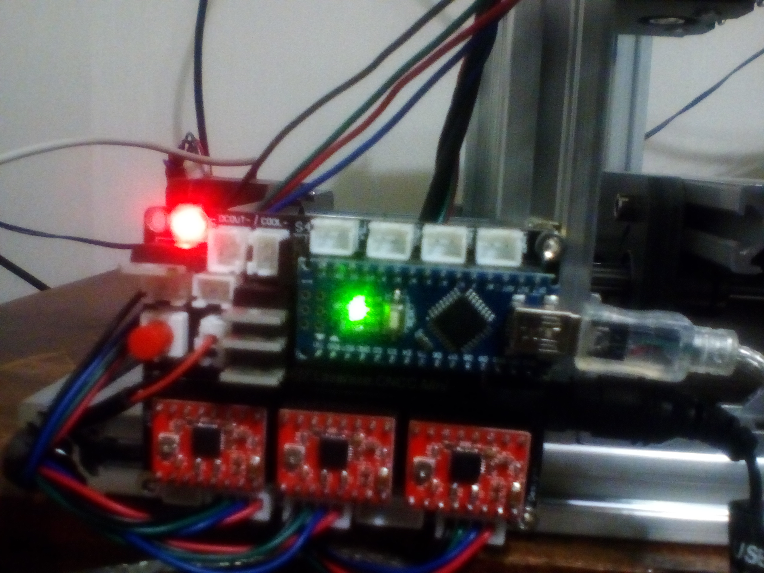

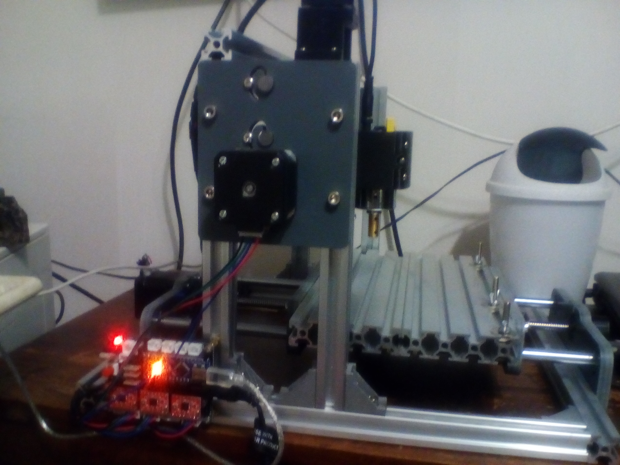

Брат Собрал китайский конструктор, но не смог запустить. Винда 7 64 бит подсоединены через usb3. Губит но никак не реагирует.
IMG_20171002_200904.jpg (1967 просмотров) <a class='original' href='./download/file.php?id=121356&mode=view' target=_blank>Загрузить оригинал (1.21 МБ)</a>
IMG_20171002_200849.jpg (1967 просмотров) <a class='original' href='./download/file.php?id=121357&mode=view' target=_blank>Загрузить оригинал (1.21 МБ)</a>

Есть связь с платой Ардуино? Проверить можно в Ардуино IDE, открыв терминал. В терминале появится сообщение о версии GRBL. Если связи нет - проверить скорость порта в диспетчере устройств. По умолчанию 115200 бод
