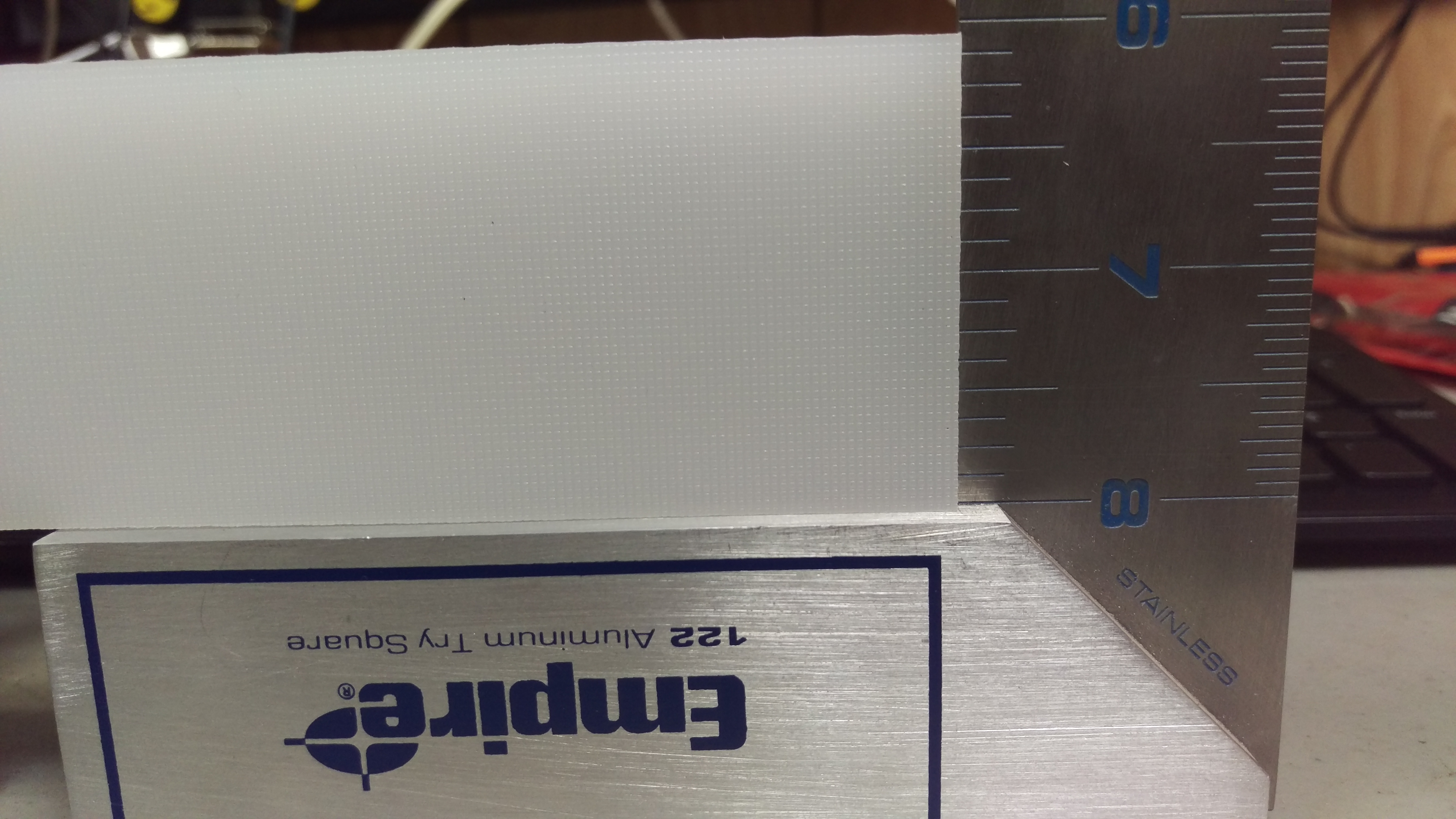

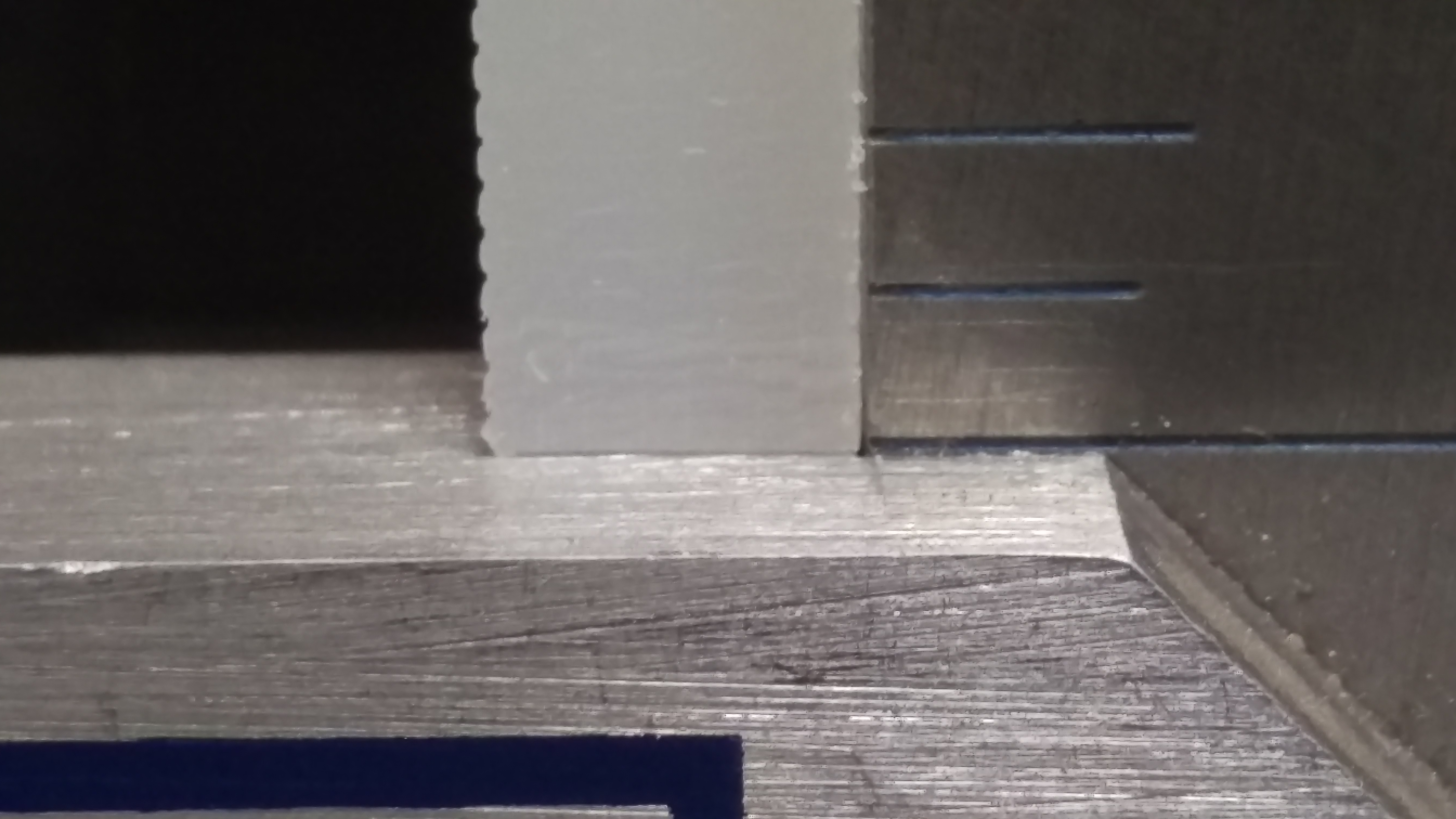

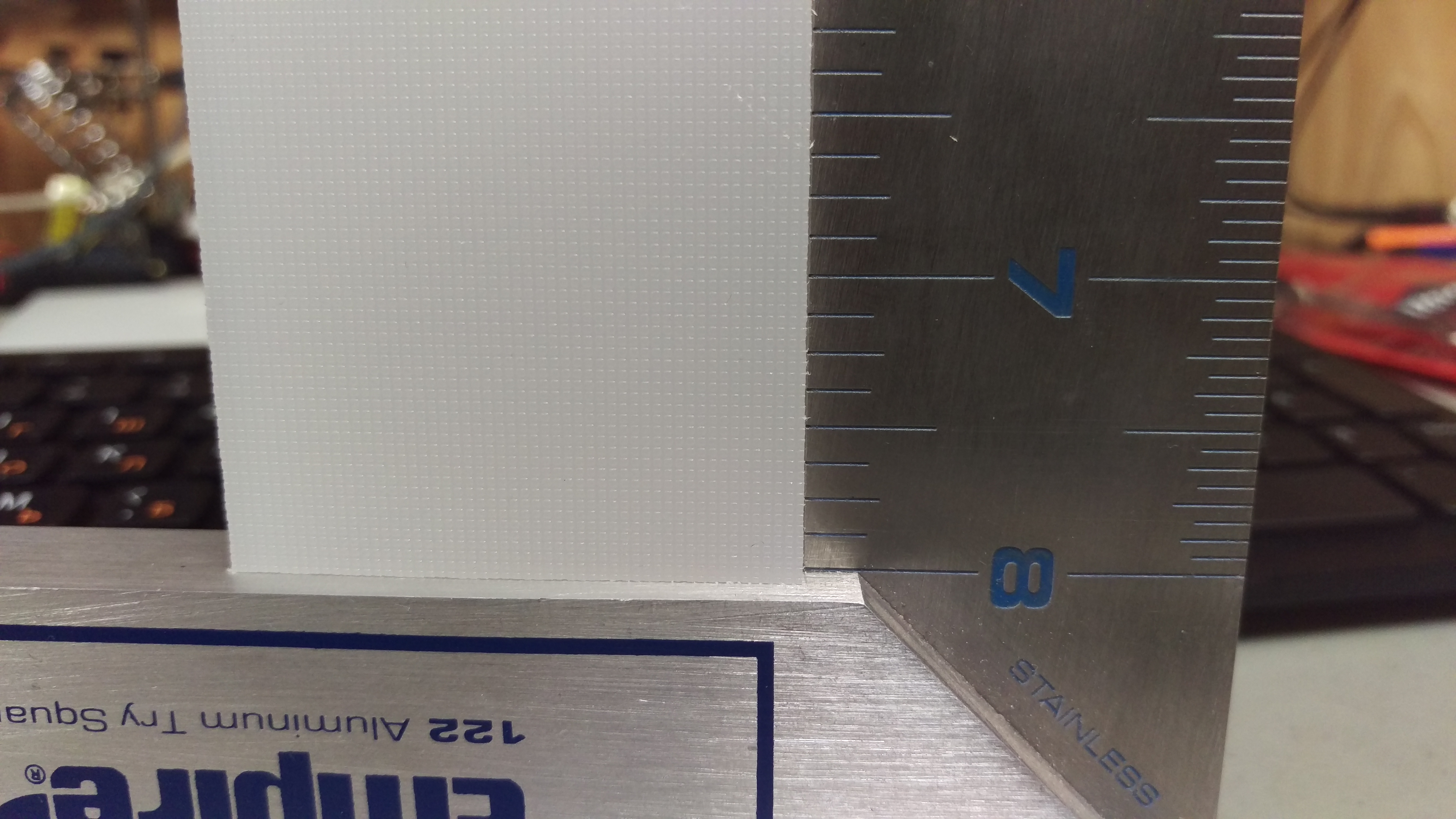

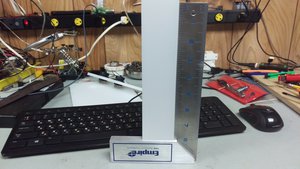

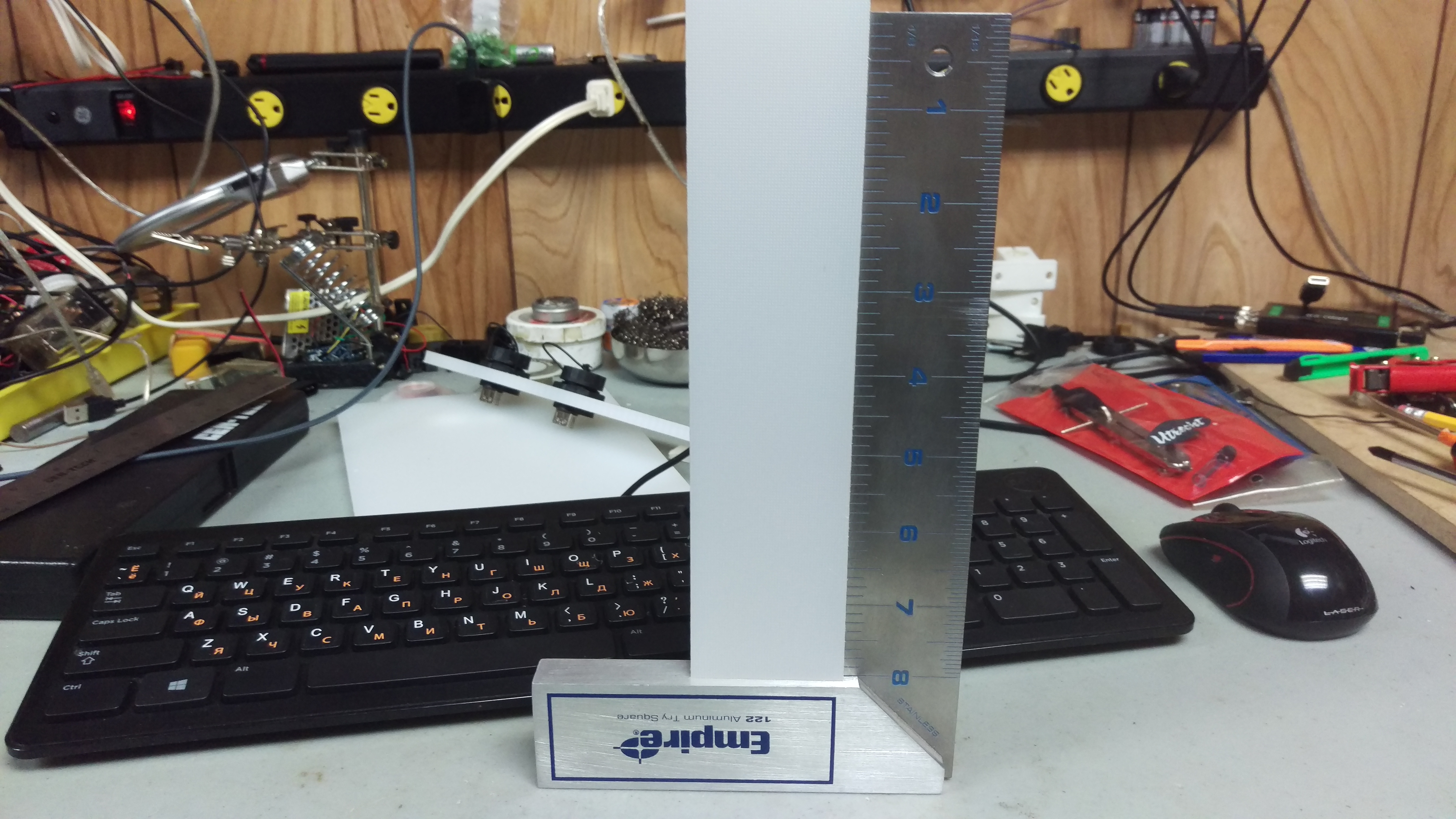

И снова Здраствуите ...
Соберал ЧПУ сам так как предстовлялось ...

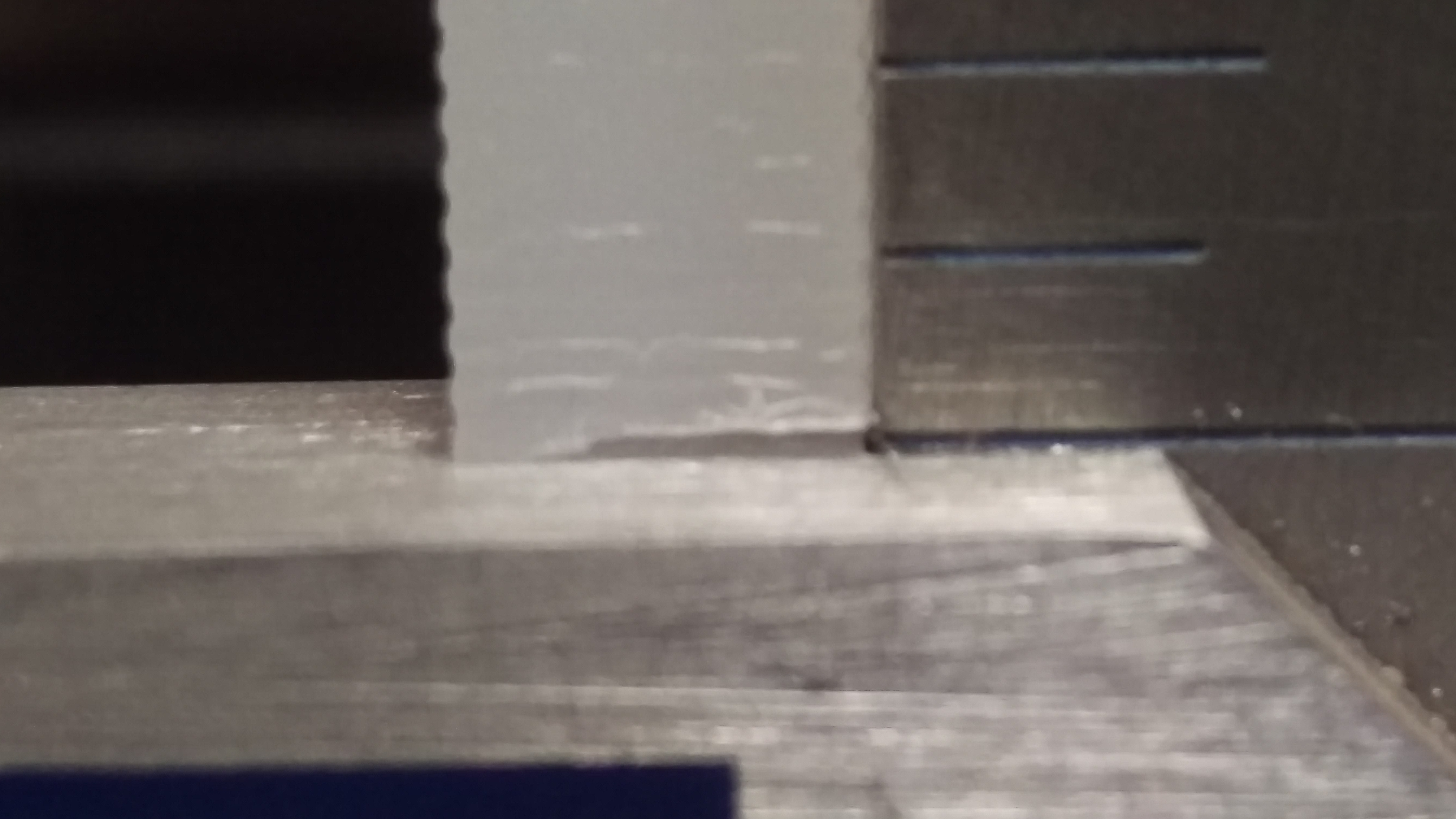

так вот вылезла интересная проблема по фрезерованию ...
если делать квадрат то 3 стороны плоскости будут ровные а на четвёртой будет не ровность ...
и неровность присудствуеит в начале фрезеровки а на последних 4 проходах плоскать выравнивается ...

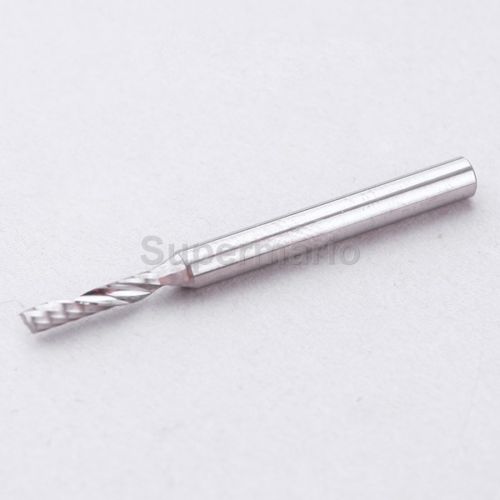

обороты шпинделя 12000 DC 48 v ФрезА использовалась такая 2mm Super Quality Solid Germany K55 Carbide One Flute Spiral
Type: single flute carbide CNC router bits
CED:2mm
CEL: 12mm
SD: 3.175mm
OVL: 35mm

ФОТКИ проблемы ...
IMAG3310.jpg (3814 просмотров) <a class='original' href='./download/file.php?id=120564&mode=view' target=_blank>Загрузить оригинал (2.32 МБ)</a>

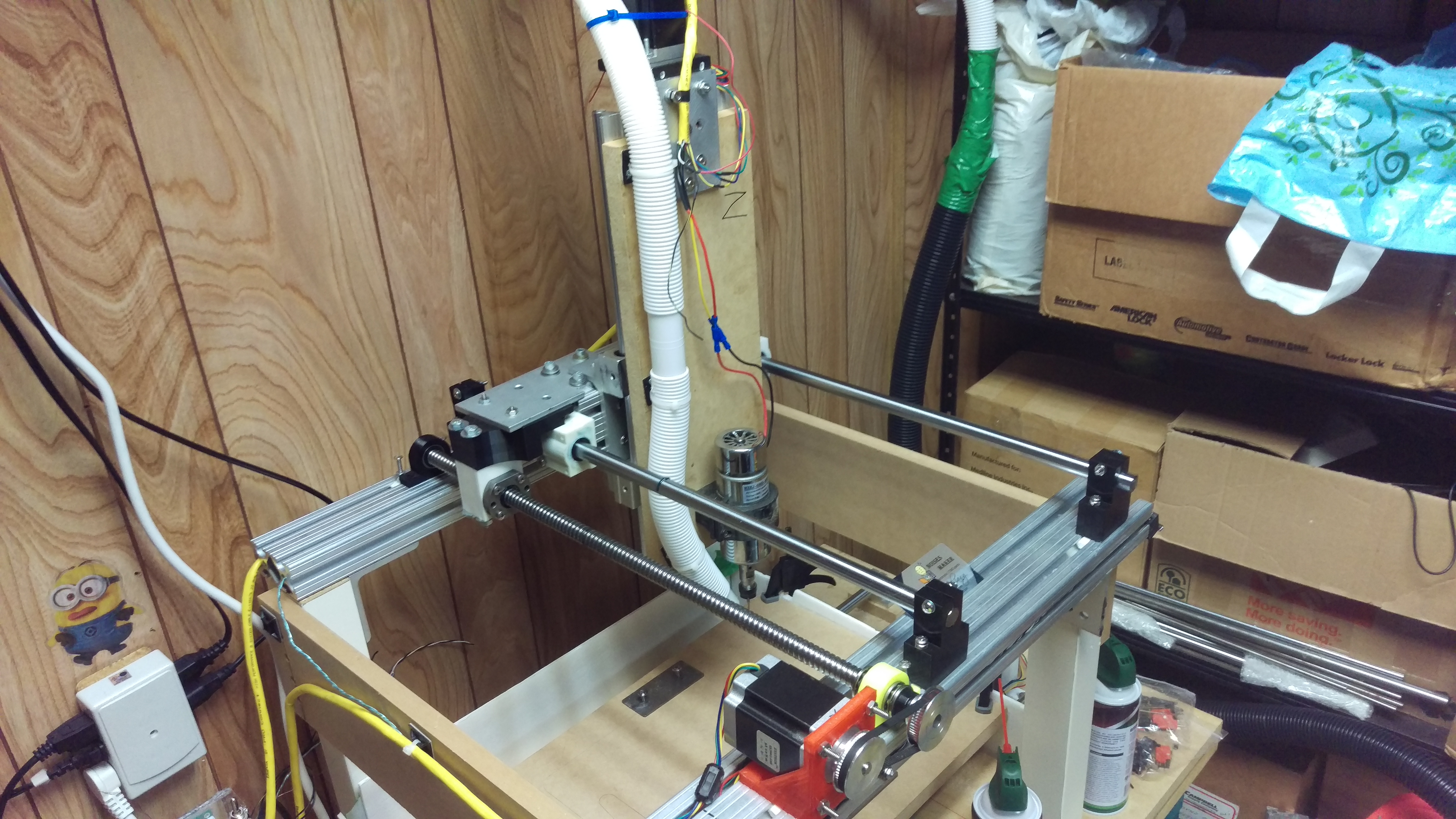

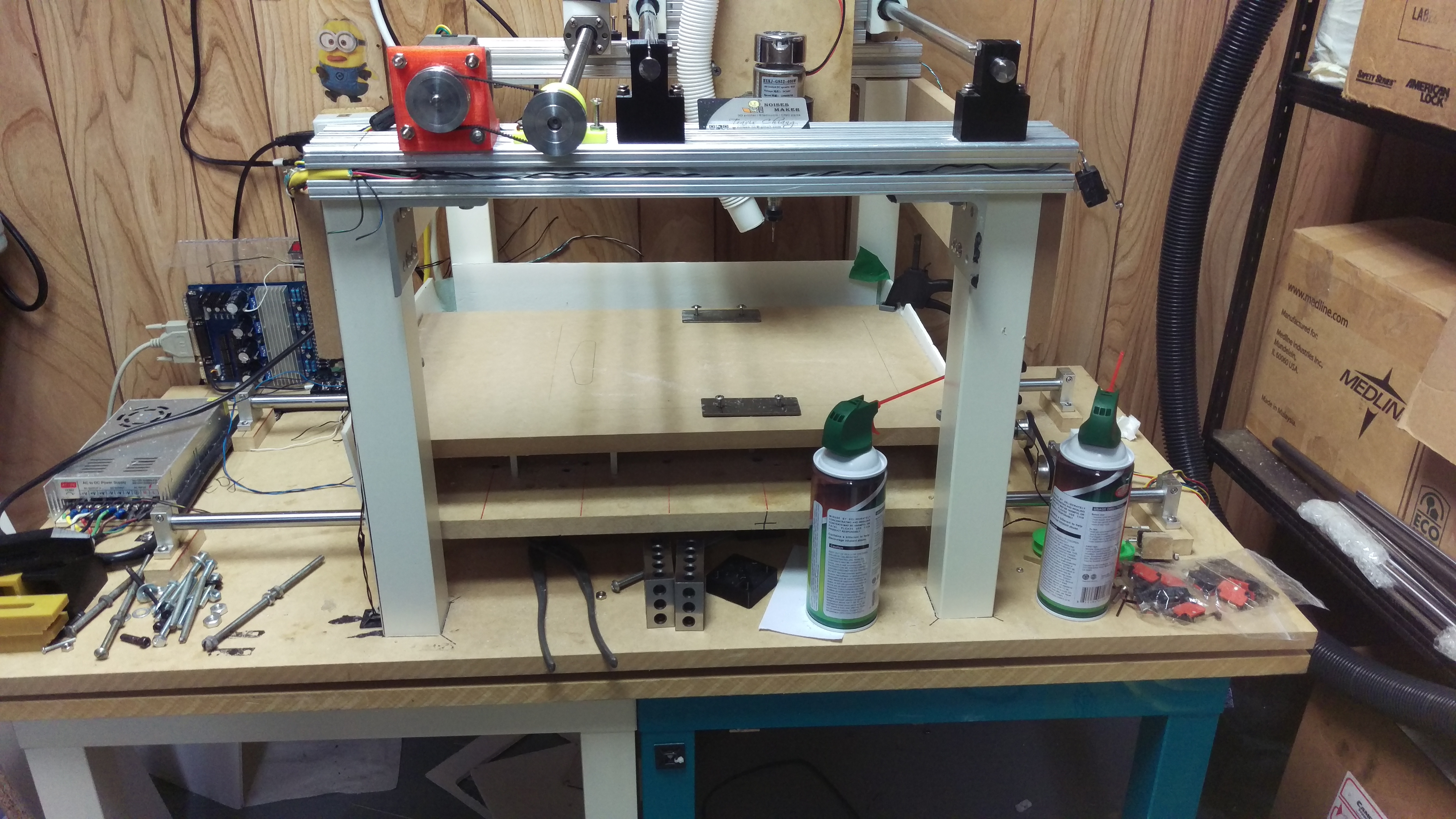

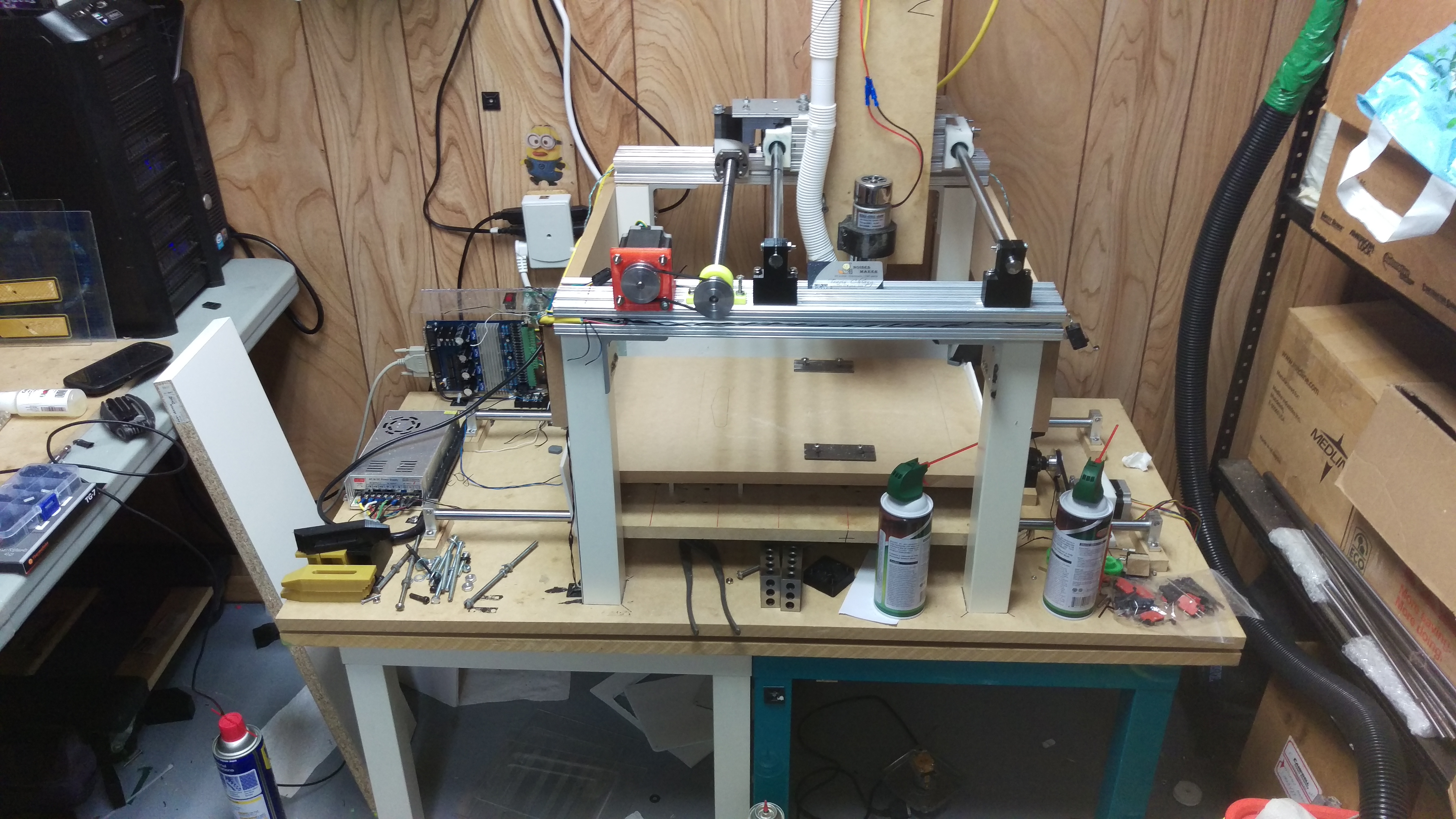

Рисую и делаю G код в Fusion 360 ... программ управления чпу mach3 ...
Фотки станочька ... все оси жостко закреплены ниче не играет и не гуляет ...
IMAG3313.jpg (3796 просмотров) <a class='original' href='./download/file.php?id=120566&mode=view' target=_blank>Загрузить оригинал (3.76 МБ)</a>
IMAG3314.jpg (3796 просмотров) <a class='original' href='./download/file.php?id=120567&mode=view' target=_blank>Загрузить оригинал (3.85 МБ)</a>
IMAG3315.jpg (3796 просмотров) <a class='original' href='./download/file.php?id=120568&mode=view' target=_blank>Загрузить оригинал (3.87 МБ)</a>
Сообщения: 2098
Re: Самодельный Станок ЧПУ фрезерный 400ватт шпиндель
Поверьте в таком станке гуляет все. Какой материал режете? Про алюминий можно сразу забыть. Дерево, оргстекло на небольших подачах ну и пенопласт еще можно.
Усиливать не буду показывать где потому как висячие валы все равно дадут гуляния.

На 1 фото по сути все видно,четкого угла нет.Жесткости не хватает.Пробуйте снимать по 0.2-0.3мм,может ровнее получится.

Возможно я не прав, не могу сейчас найти тот материал. Суть его в том что в картинках показано что будет если завалена какая-то плоскость. В данном случае перпендикулярность плоскости стола и оси z. В таком случае с одной из сторон будет ступенька во время фрезеровки, а к окончанию её не будет но поедет размер. Я б этом узнал когда геометрию 3д принтера настаивал.

Посмотрите внимательно на первое фото изделия,там нет нижнего правого угла,он как-бы "съеден" немного.

если честно, жесткости не достаточно, тут без обид, были бы хотя бы рельсы круглые, по сколько у вас стоит подшипников по осям и какого они диаметра(под столом ооочень длинные валы, на вид Д20мм для них как минимум 30 диаметр нужен, либо РЦ). По виду детали у вас просто отгибает фрезу и создается эффект рывка, что можно попробовать, уменьшить скорость подачи ( вы свою не написали). можешь еще попробовать повернуть на 90 градусов деталь, ну и ближе к опоре ее обрабатывать

фрезу поменять на острую 2-перую, обороты увеличить до 15тыщ(при условии, что фреза острая), подачу чуть уменьшить, заглубление чуть увеличить до 0.5мм, думаю будет шустрее грызть.
1перые фрезы на хлипких станках лучше вообще не использовать.
