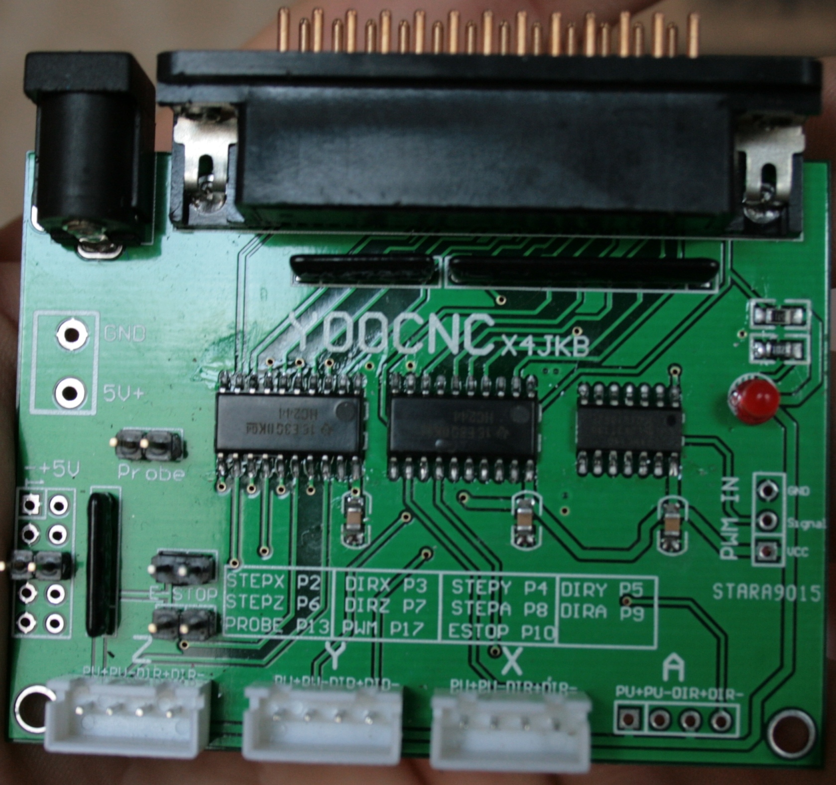

Re: Проблема с осью Z
Пока вспомнил, почему подозрение на электронику:
1. Поставил фрезеровать, отошел, прихожу - смотрю он УП выполняет но фреза выше заготовки миллиметра на 3. нигде в УП такой команды точно нет.
Думаю что за хрень...
2. Потом если в холостую гонять его долго то, бывают то ли пропуски шагов, то ли еще что-то похожее (это по ося Х и У), но бывает, а бывает что вообще останавливается... это при ручном управлении, едет едет, бах - встал, кнопочку отпустишь, нажмешь - дальше едет...
Щас попробую из терминала запустить посмотреть.
3. Еще иногда на нек-ых скоростях когда движек пытается ехать (по оси Зет), то вроде едет но в не положенную сторону... иногда жмешь плюс он едет в плюс, отпустишь еще раз нажмешь поедет в минус... короче толи двигатель сгорел то ли че...
не знаю... прошу совета...
пс. Не могли его убить F1??? потому что он на сканировании так работает?
Подскажите плиз.
Запустил с терминала
Покатался на максимальной скорости по столу - не вставал не останавливался...
Думаю найду начала осей.
Х и У нашел, начал пытаться поднять ЗЕТ - двигло на месте молотит... я его остановил его, в ручную пробую кнопками - на плюс жму (скорость на максимуме) он то вверх то в низ едет и каждый раз рандомно... короче ведет себя как псих...
а в терминали ничего умного не показал...
щас еще погоняю по Х и У что бы он встал, как останавливался, может терминал что скажет умного... может программно все таки проблема...
хотя менял провода на двигатели У и ЗЕТ, зет ось так и молотила, а по каналу Зет ось У ехала как по маслу... склонение идет опять в сторону механики...
короче мне нужна подсказка... иначе у меня кончилась дедукция и я начинаю злиться!
Так терминал ничего и не показал...
Но для меня осталось загадкой почему клинит ось зет.
и ПОЧЕМУ направление двигателя по зет меняется, как это может быть связано с механикой?
Это может быть связано с механикой разве?
пс. только не говорите что сгорел двигло!

Романов Семен
- Почётный участник
- Сообщения: 632
- Зарегистрирован: 23 янв 2012, 23:25
- Репутация: -80
- Откуда: Самара
Дело не в движке и не в механике.
Объясню почему: Снимаю я с механики движок.
Кручу крутиться ровно.
Начинаю искать ноль, Х и У ищет прекрасно, как доходит до зет - движек мондражирует (любой, пробовал и с оси Зет и с оси Х)
И дальше после этого начинает работать двигатель не верно!
Осталось два вопроса, это либо ПО (linuxcnc) либо электроника.
С нуля в холостую ось ЗЕТ ездит нормально, потому когда я менял местами проводки - ось другая ездила... и я был в трансе что такое...
Щас более углубленно тесты провел - стало ясно...
время убивает работа =( не успеваю заниматься станком...
Подскажите что искать?
Ник, может ты подскажешь как лучше проверить ПО? Или идейку подашь?
Моя логика: раз Х и У ездит нормально, то ПО работает норм. с другой стороны, каждая ось настраивается индивидуально.
Но третий фактор - внезапность. проблема вылезла внезапно... якобы после перегрева...
Сейчас соберу механику назад. вскрою контроллер может там на лицо проблемы будут...

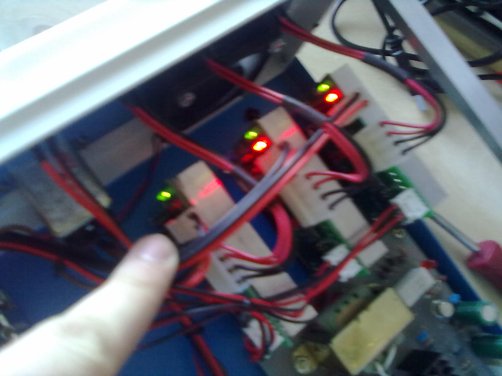

Вскрыл контроллер.
На каждую ось есть красный и зеленый светодиод.
Посмотрел как они ведут себя на осях Х и У, и как на оси Зет...
стало ясно - что не одинаково...
Горят в пол накала, и вообще ведут себя не так...
Перезапускаешь контроллер (питание выкл/вкл) горят одинакого. потом начинают глюки...
Поэтому вначале работает а потом нет...
Видимо косяк с контроллером...
Щас поробую поменять местами...
Если переместиться косяк на другую ось - значит беда с контроллером...
Так что показывает HAL Configurator при самопроизвольных реверсах?Романов Семен писал(а): и ПОЧЕМУ направление двигателя по зет меняется, как это может быть связано с механикой?
Итак вот фото контроллера:
Кто что предложит?
Повесить Зет на А ось - и сам попробую...
Что нибудь более гуманное?
Подскажите как спасти его?
пс. Ник, ну или может подскажешь как оттестировать ПО? может в нем проблема?
О чем и речь-посмотреть исходящие сигналы с емс.Романов Семен писал(а): На каждую ось есть красный и зеленый светодиод.
Это же первое звено при поиске неисправности
Напишите и запустите программу, которая с небольшой скоростью (например 1 шаг/с) в цикле перемещала оси от min до max, и тестером посмотрите силовые и управляющие сигналы.
ПО можно проверить загрузившить с LiveCD.
1) Поменяй Y и Z в HAL. Подсоедини движок Z к плате управления к разъёму Y, а Y к Z. Т.е. чтобы логически оси остались на месте. Если будет глючить Y, значит косяк или в плате или в компе. если Z продолжит глючить, значит искать косяк после платы контроллера.
2) Может глючит ЛПТ?
