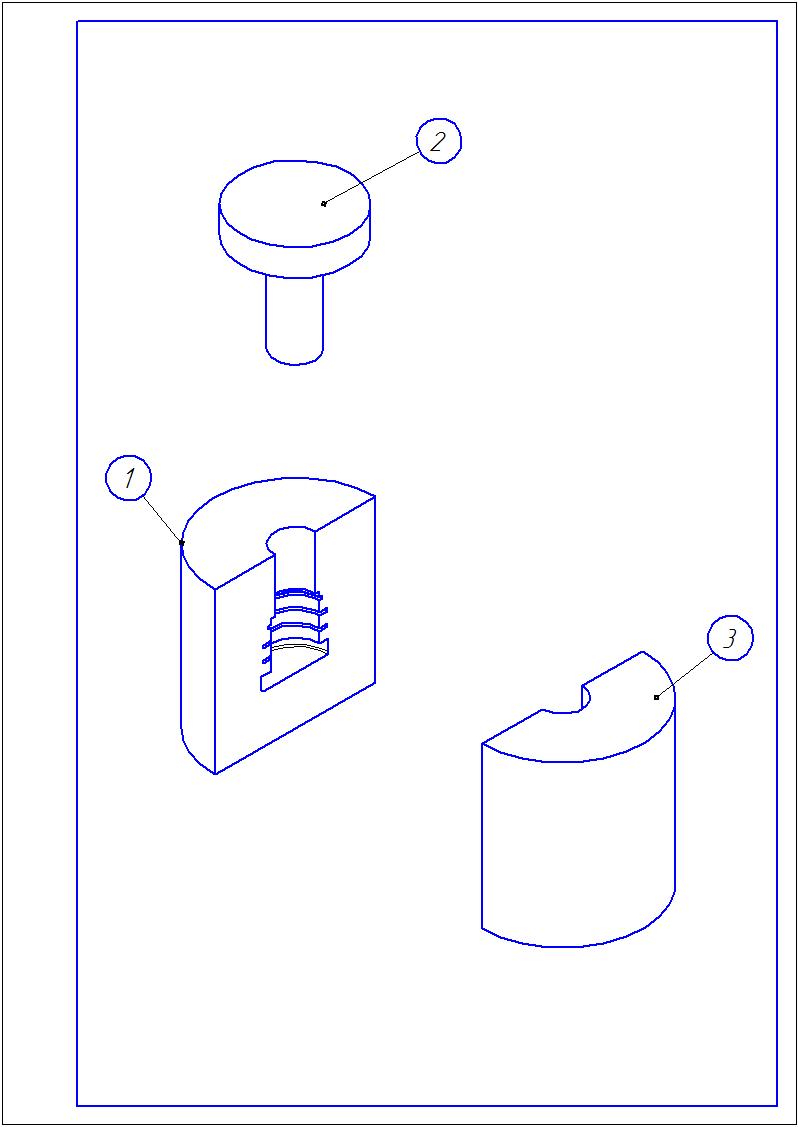

Доброго времени суток.
Есть гидропресс на базе которого будет изготовлен вертикальный термопласт
Вопрос как лучше изготовить саму форму?
Варианты которые пришли мне в голову:
1) Так как на картинке, вертикально подача через 2
2) Горизонтально и подача пластика (АВС) через 1
Заглушка для 25 трубы (7059 просмотров) <a class='original' href='./download/file.php?id=120256&mode=view' target=_blank>Загрузить оригинал (110.38 КБ)</a>
Сборка.jpg (7032 просмотра) <a class='original' href='./download/file.php?id=120258&mode=view' target=_blank>Загрузить оригинал (55.56 КБ)</a>

подача лучше через 2 ,а лучше вообще из двух частей делать разбирать быстрее

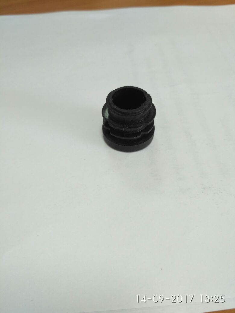

как только ее вытаскивать, если форма из двух частей??? прилагаю фотку образца
1234.jpeg (7025 просмотров) <a class='original' href='./download/file.php?id=120266&mode=view' target=_blank>Загрузить оригинал (32.84 КБ)</a>

Форма из трех частей будет для такого изделия

подача пластика по разьему 1 -3 ,по оси детали, вертикально

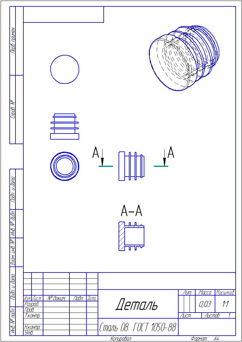

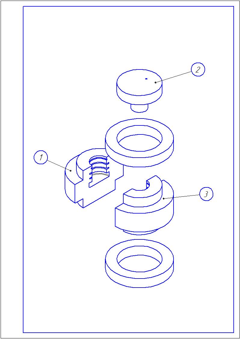

Chili писал(а):подача пластика по разьему 1 -3 ,по оси детали, вертикально
Вы это имели ввиду???
1234555.jpg (7003 просмотра) <a class='original' href='./download/file.php?id=120268&mode=view' target=_blank>Загрузить оригинал (73.7 КБ)</a>

литник по разьему 1-3,а как будет собираться ,фиксироваться и т.д .сами решайте -как Вам удобно работать и делать форму.

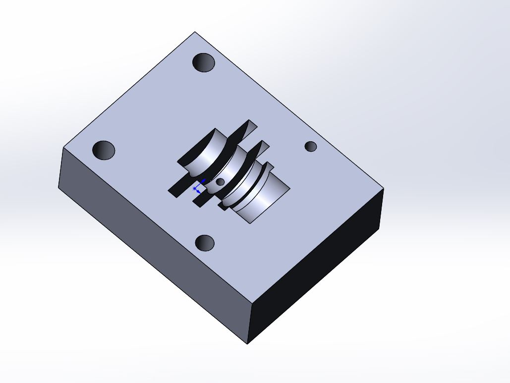

мы так делаем
быстрее вынимать и все проливается
форма.JPG (6969 просмотров) <a class='original' href='./download/file.php?id=120269&mode=view' target=_blank>Загрузить оригинал (46.8 КБ)</a>

Re: Нужен совет по литьевой форме
Сообщение atom12 »
угол литнека 2-3 градуса
делаем разверткой регулируемой
само отв 1.5-2 мм
в день около 1000 деталей выходит на вертикалке проблема в охлаждение самой формы штук 100 отливок норм потом в руки не взять
поэтому делаем пару форм одна остывает в воде вторая фигачет
деталь сама выходит из формы как немного остынет главное пластик не перегреть ))
