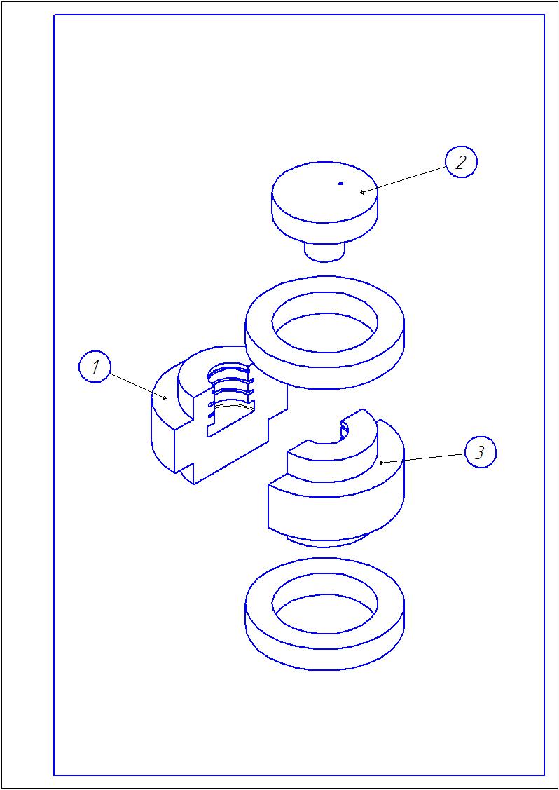

Доброго времени суток.
Есть гидропресс на базе которого будет изготовлен вертикальный термопласт
Вопрос как лучше изготовить саму форму?
Варианты которые пришли мне в голову:
1) Так как на картинке, вертикально подача через 2
2) Горизонтально и подача пластика (АВС) через 1
Заглушка для 25 трубы (6945 просмотров) <a class='original' href='./download/file.php?id=120256&mode=view' target=_blank>Загрузить оригинал (110.38 КБ)</a>
Сборка.jpg (6918 просмотров) <a class='original' href='./download/file.php?id=120258&mode=view' target=_blank>Загрузить оригинал (55.56 КБ)</a>

подача лучше через 2 ,а лучше вообще из двух частей делать разбирать быстрее

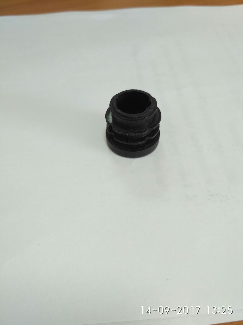

как только ее вытаскивать, если форма из двух частей??? прилагаю фотку образца

Форма из трех частей будет для такого изделия

подача пластика по разьему 1 -3 ,по оси детали, вертикально

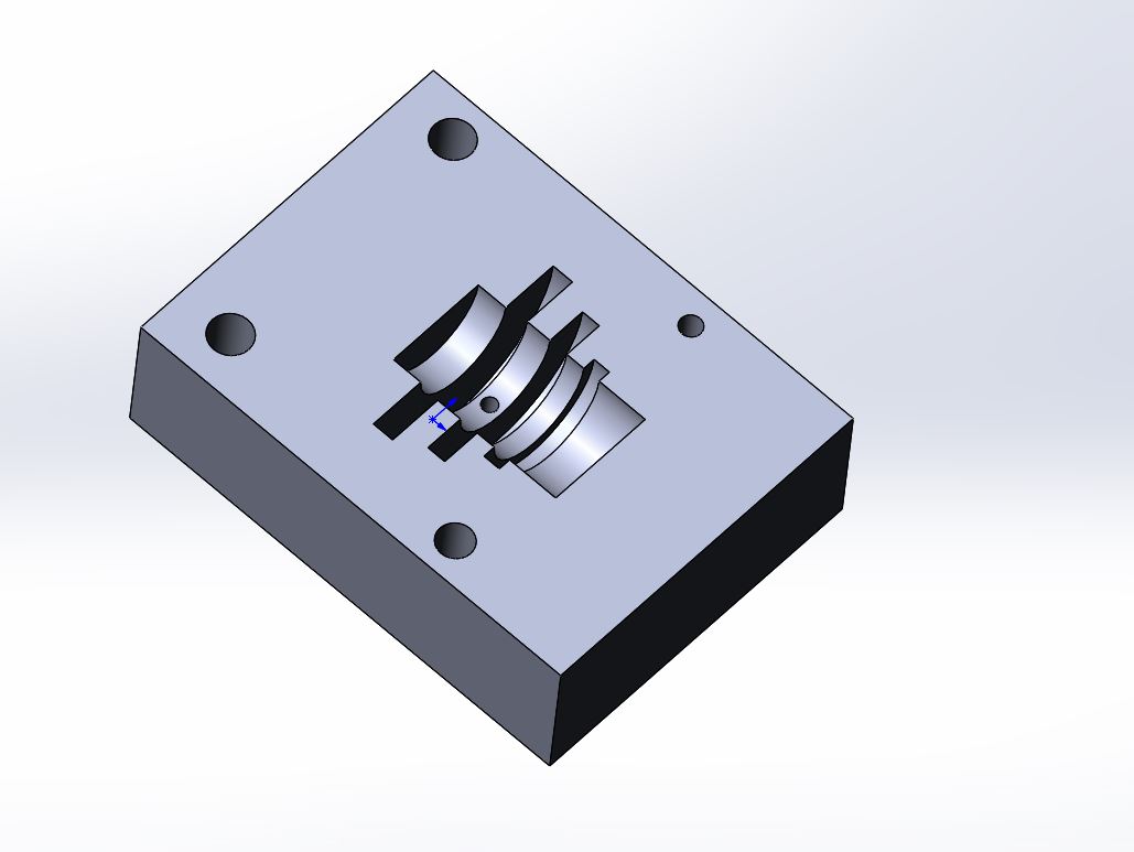

Chili писал(а):подача пластика по разьему 1 -3 ,по оси детали, вертикально
Вы это имели ввиду???
1234555.jpg (6889 просмотров) <a class='original' href='./download/file.php?id=120268&mode=view' target=_blank>Загрузить оригинал (73.7 КБ)</a>

литник по разьему 1-3,а как будет собираться ,фиксироваться и т.д .сами решайте -как Вам удобно работать и делать форму.

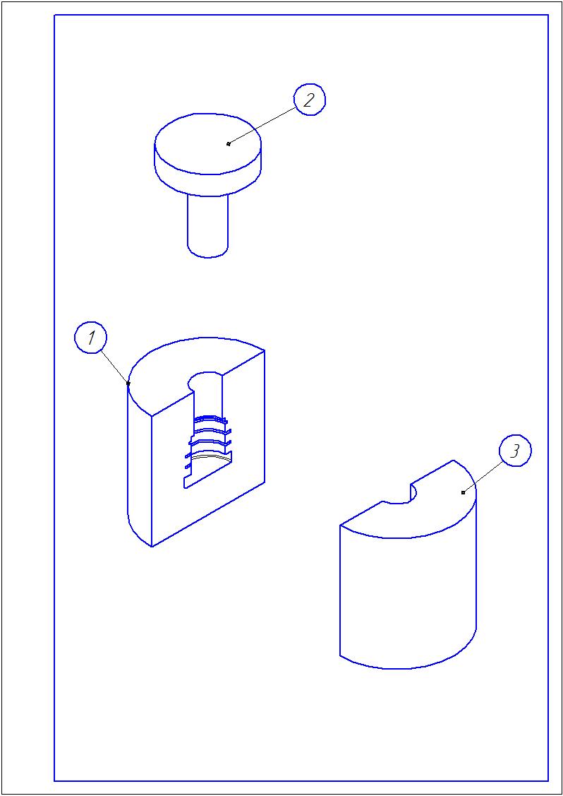

мы так делаем
быстрее вынимать и все проливается
форма.JPG (6855 просмотров) <a class='original' href='./download/file.php?id=120269&mode=view' target=_blank>Загрузить оригинал (46.8 КБ)</a>

угол литнека 2-3 градуса
делаем разверткой регулируемой
само отв 1.5-2 мм
в день около 1000 деталей выходит на вертикалке проблема в охлаждение самой формы штук 100 отливок норм потом в руки не взять
поэтому делаем пару форм одна остывает в воде вторая фигачет
деталь сама выходит из формы как немного остынет главное пластик не перегреть ))

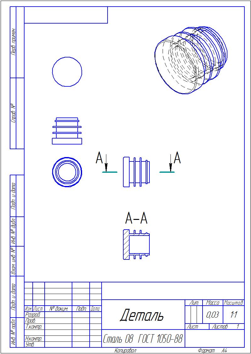

Атом 12 не писал что его формы из стали )) это у автора темы в чертеже )) тем более что пишет - охлаждаем в воде - что со стальной формой будет?
