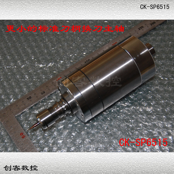

Попался на глаза на taobao вот такой интересный переходник под iso15 для организации автосмены на обычных шпинделях (которые без автосмены)
autotool_iso15.jpg (5367 просмотров) <a class='original' href='./download/file.php?id=119800&mode=view' target=_blank>Загрузить оригинал (153.42 КБ)</a>

verser писал(а):Попался на глаза на taobao вот такой интересный переходник под iso15 для организации автосмены на обычных шпинделях (которые без автосмены)
не совсем понятно куда подрубается воздух в этом переходнике - ну и сжирает ход по оси Z конечно. Исо15 совсем какой-то игрушечный. Правда цена на 2 порядка =)
verser
Сообщения: 1853
Репутация: 1282
Откуда: Тбилиси
Re: Шпиндели с автосменой
Сообщение verser »
Razer писал(а):..сжирает ход по оси Z конечно
Он там вроде как бы сбоку через кронштейн и ременную передачу подсоединяется.
Не нужен там воздух. Это просто шпиндель без мотора, пневмоцилиндра и прожин на шомполе.
обычный шпиндель рядом там лежит для сравнения.

А поясните несведующему, что за приблуда с воздухом сбоку, какую функцию она выполняет.
Бди! (с) Козьма Прутков
NKS
Сообщения: 2464
Репутация: 1233
Откуда: Волгоград
Сообщение NKS »
cncmybox писал(а):А поясните несведующему, что за приблуда с воздухом сбоку, какую функцию она выполняет.
Пневмоцилиндр зажима штревеля.
