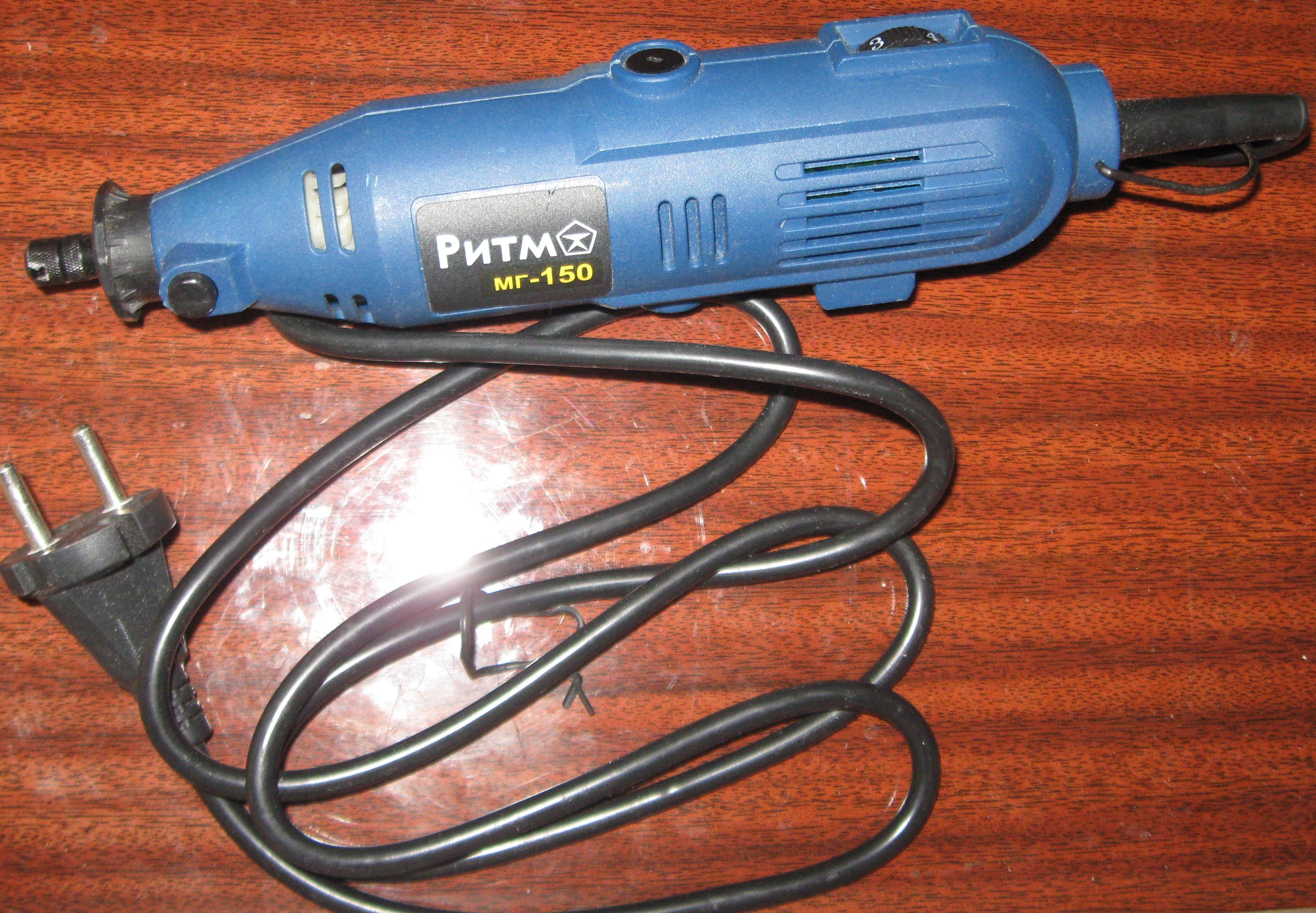

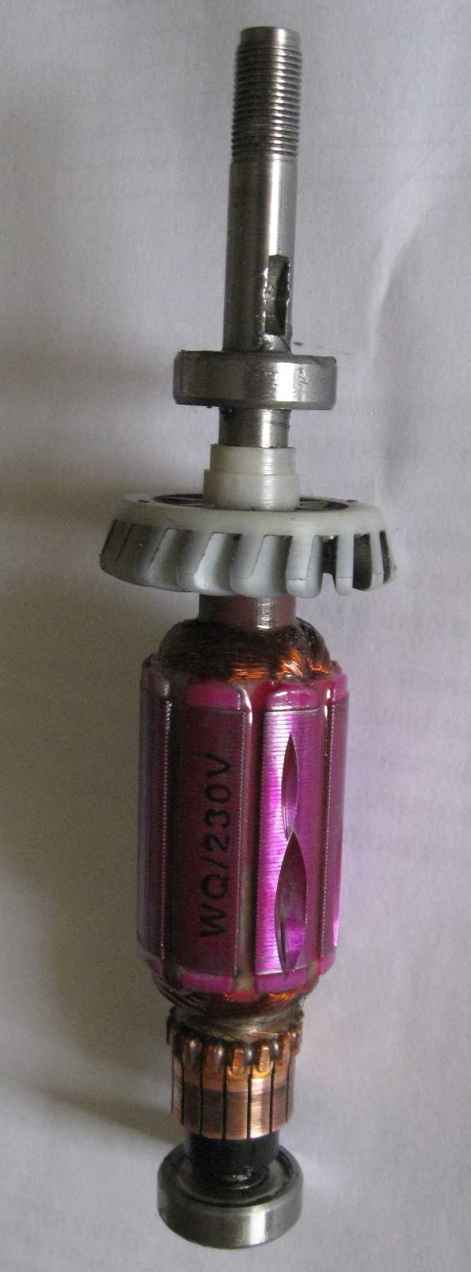

Помогите починить гравер Ритм МГ-150
Гравер РИТМ МГ-150 (9156 просмотров) <a class='original' href='./download/file.php?id=4488&mode=view' target=_blank>Загрузить оригинал (975.74 КБ)</a>
Гравер РИТМ МГ-150
На низких оборотах перестал вообще раскручиваться, как-будто забился пылью.
Я его раскрутил, почистил от стружки, смазал подшипники, стало лучше, но не на столько как хотелось бы.
Бывает когда гравер после включения не может раскрутиться, если выключить и попытаться его крутить рукой, то чувствуется, что что-то внутри тормозит, при усилии - прокручивается и вроде нормально... ненадолго...

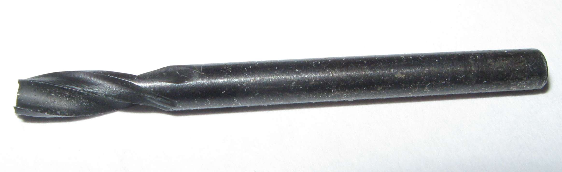

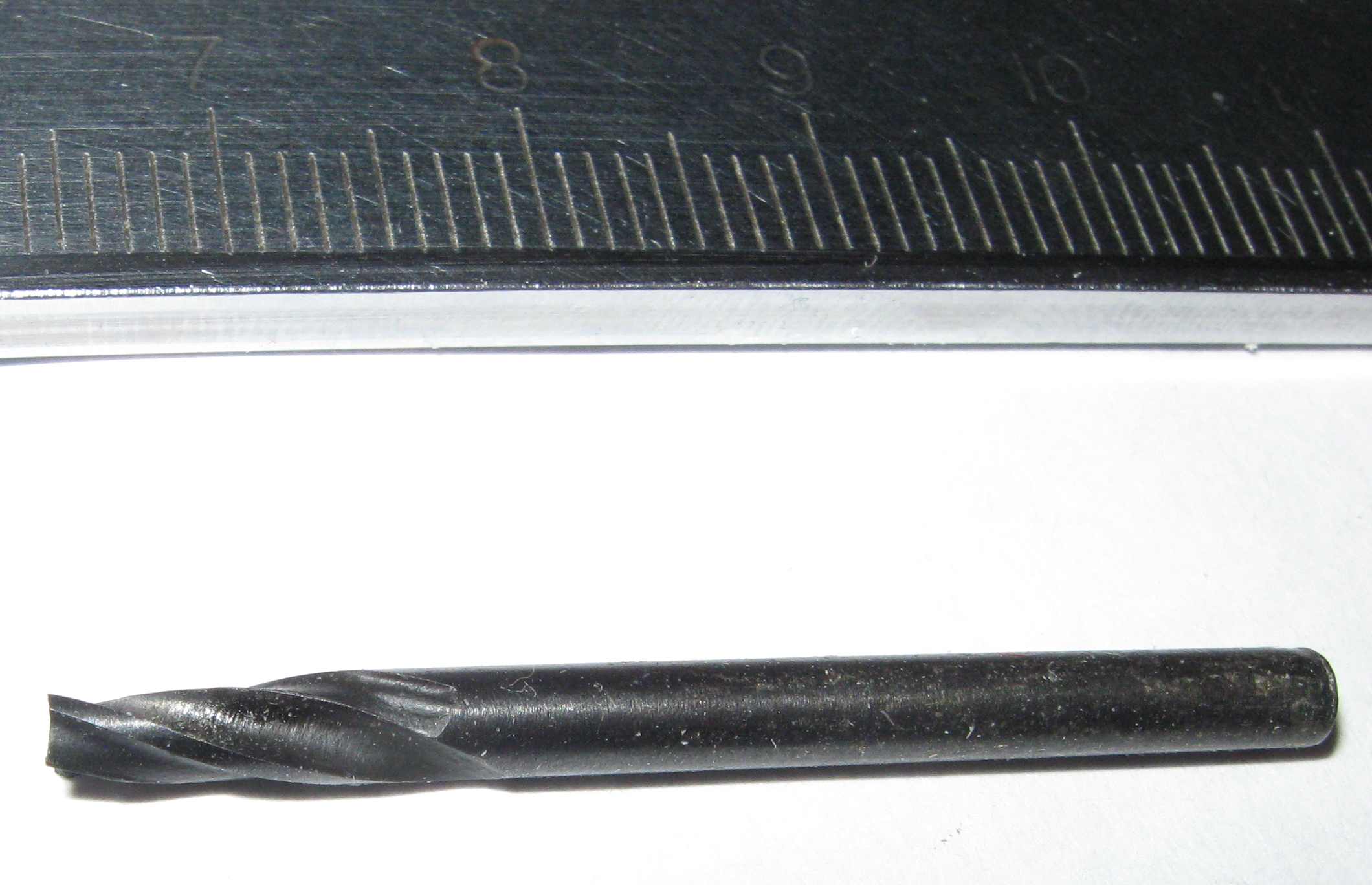

А началось все после того как я попытался использовать поломанное сверло в качестве фрезы. :roll:
сломанное сверло 3мм в качестве фрезы (9150 просмотров) <a class='original' href='./download/file.php?id=4495&mode=view' target=_blank>Загрузить оригинал (75.58 КБ)</a>
сломанное сверло 3мм в качестве фрезы (9150 просмотров) <a class='original' href='./download/file.php?id=4496&mode=view' target=_blank>Загрузить оригинал (140.99 КБ)</a>

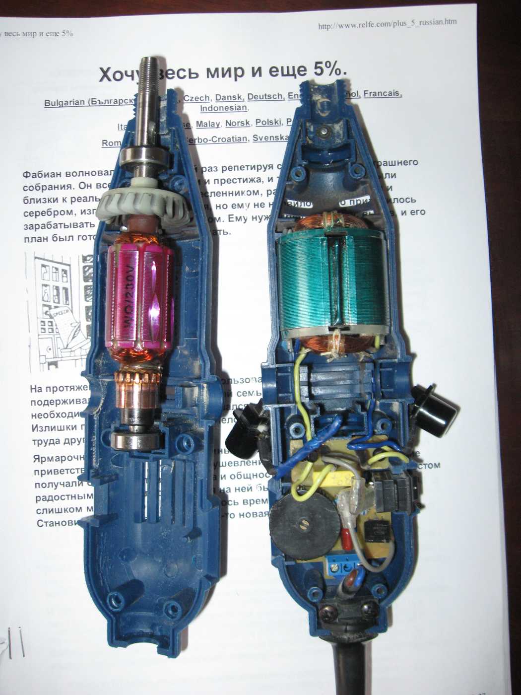

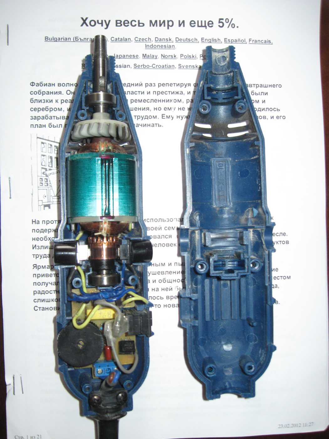

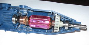

В общем грешу на подшипник.
разобрал Ритм МГ-150 (9156 просмотров) <a class='original' href='./download/file.php?id=4489&mode=view' target=_blank>Загрузить оригинал (122.02 КБ)</a>

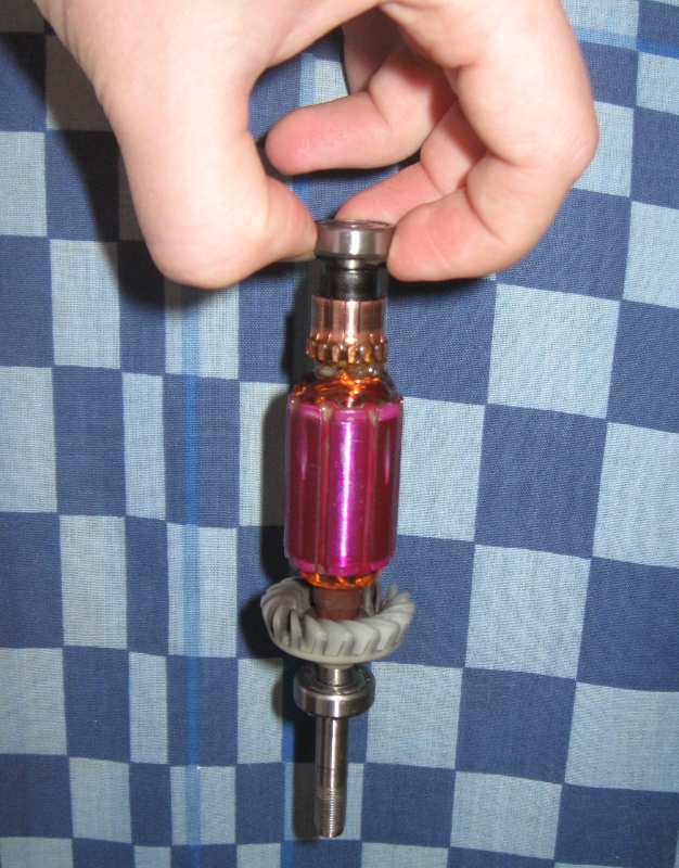

IMG_1194.JPG (9156 просмотров) <a class='original' href='./download/file.php?id=4494&mode=view' target=_blank>Загрузить оригинал (128.67 КБ)</a>

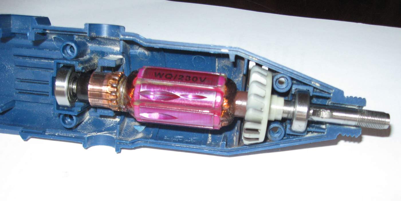

корень зла (9156 просмотров) <a class='original' href='./download/file.php?id=4490&mode=view' target=_blank>Загрузить оригинал (62.21 КБ)</a>
корень зла
после раскручивания рукой - крутиться легко и долго ))) (9156 просмотров) <a class='original' href='./download/file.php?id=4491&mode=view' target=_blank>Загрузить оригинал (59.27 КБ)</a>
установил его на его место (9156 просмотров) <a class='original' href='./download/file.php?id=4492&mode=view' target=_blank>Загрузить оригинал (82.76 КБ)</a>
но устанавливаю на его законное место и пробую раскручивать - тут же останавливается :( , бывает вообще заклинивает! :cry: :problem:

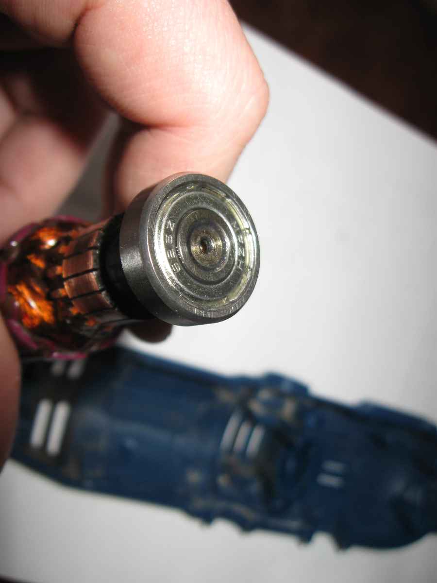

подозрение что один из них посыпался (9156 просмотров) <a class='original' href='./download/file.php?id=4493&mode=view' target=_blank>Загрузить оригинал (41.36 КБ)</a>

Вопросы к знающим и/или делавшим: как проверить что подшипник посыпался?
Самый главный вопрос - как их(подшипники) снять с вала так чтобы заменить и не поломать вал? :wik:
Никогда этого не делал раньше, кажется теоретически подшипники можно нагреть и от теплового расширения их будет легче снять... :thinking:

Гармонист писал(а):Вопросы к знающим и/или делавшим: как проверить что подшипник посыпался?
Возьмите новый(хороший) подшипник и покрутите его в руках зажав центр 2-мя пальцами, при вращении он практически ни должен издавать звуков, или точнее равномерный звук в процессе вращения. Теперь покрутите мертвый подшипник, вы сразу услышите разницу. Если совсем развалился, то можно почувствовать неравномерность вращения. Конечно бывает и такое что вынимаешь подшипник и из него шарики вываливаются, тут все очевидно.

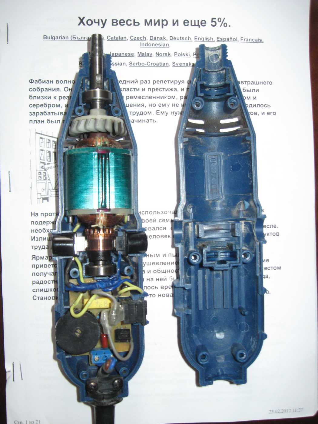

носил недавно этот гравер к другу... разобрали, посмотрели, покрутили... он грит, что главная проблема не в подшипниках!
Несмотря на то что они, может и люфтят, может и сыпятся... но он грит, что гравер должен крутиться, а он даже стартует с трудом и через раз... крутанешь рукой - начинает крутиться, но скорость 100 оборотов в минуту...
грит, что даже если подшипники сыпятся гравер должен крутиться, должен идти скрежет пережевывания подшипником собственных шариков, но крутиться он должен так же резво как и прежде, ... ну максимум заклинивать если в подшипнике попадается крупный кусок...
грит, что дело в электронике и запах паленой пластмассы идет именно с электроники(достоверно еще не установил), несмотря на это, мы прозвонили обе обмотки и проверили нигде ли не замыкает - ничего не нашли...
в общем он грешит на электронику... буду теперь нести другу электронщику ...
Re: Помогите починить шпиндель/гравер (как заменить подшипни
Гармонист писал(а):в общем он грешит на электронику... буду теперь нести другу электронщику ...
нет там электроники, нафик коротнуть пусковую кнопку в ней есть регулятор оборотов.
Гармонист писал(а):вообще-то хотелось бы его починить гравер, а для этого нужно не только снять старые подшипники, но и одеть новый. Снять подшипник путем его распила не проблема, но как новый подшипник одеть на вал?
Новые подшипники одевают нагорячую посадку. Кидают в масло и нагревают масло, вытаскивают и быстро одевают.

aftaev писал(а):нет там электроники, нафик коротнуть пусковую кнопку в ней есть регулятор оборотов.
ну как же? а что это за детальки черненькие, красненькие, желтенькие... ? http://cnc-club.ru/forum/download/file. ... &mode=view
это или фильтры или регулятор скорости. Как писал выше замкнуть нафик, тобишь подключить напрямую
А движок щеточный? Может щетки стерлись или отошли? Кстати в собранном состоянии руками нормально крутится?
