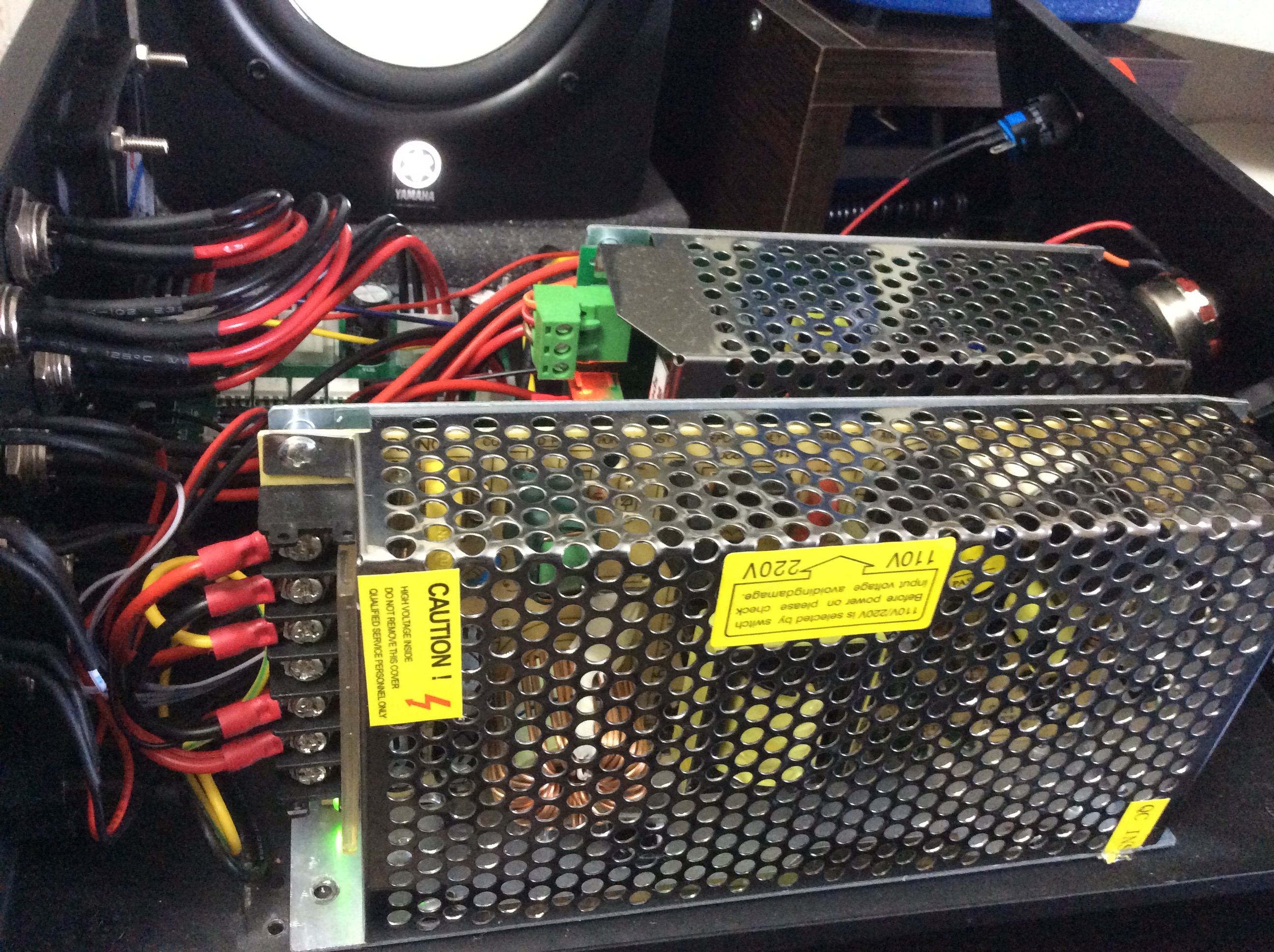

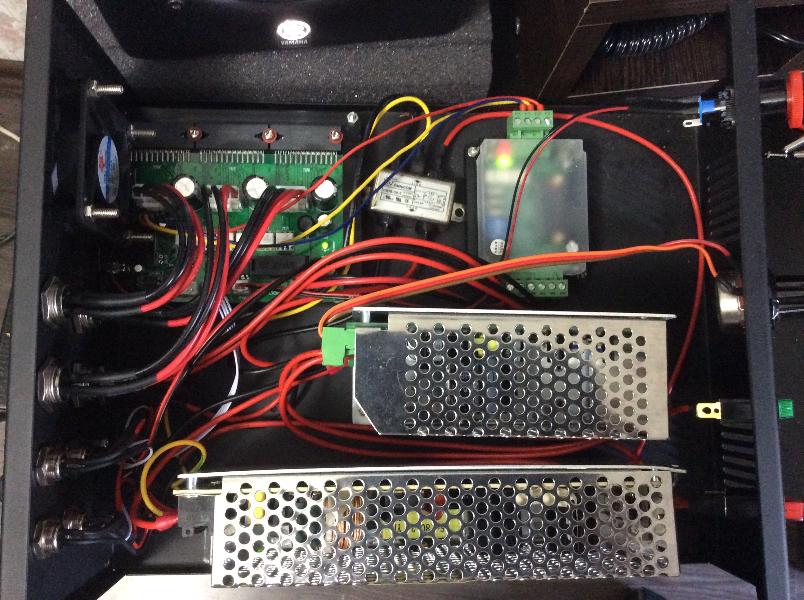

Здравствуйте!
У китайцев купил станок 3040. Его уже много раз обсуждали, но своей проблемы я не нашёл. У меня все оси работают, но только по-отдельности. Стоит подключить второю, как через секунду движения оси блок уходит в какую то защиту и перестаёт работать. При транспортировке его немного повредили, от удара внутри стряхнули блоки питания. Может в этом проблема? Спасибо за помощь!

Во-первых фотографии выложи. Во-вторых измерь ток. В-третьих попробуй другой БП.

Замеры соответствуют заявленным 24V, 8.5A. Может быть проблема настройки Mach? Другой БП пока нет возможности проверить.

Надо измерить ток, который потребляет 1 мотор, потом 2 мотора. Может у тебя ось клинит и все 8 ампер уходят. Хотя и маловероятно...

для начала надо понять, что значит "стряхнули блоки питания"?
Провода подключали обратно, как было? Если да - ищите проблему в них, могли что-то напутать.

Нет, провода были все на месте, только погнулись алюминиевые крепления.
