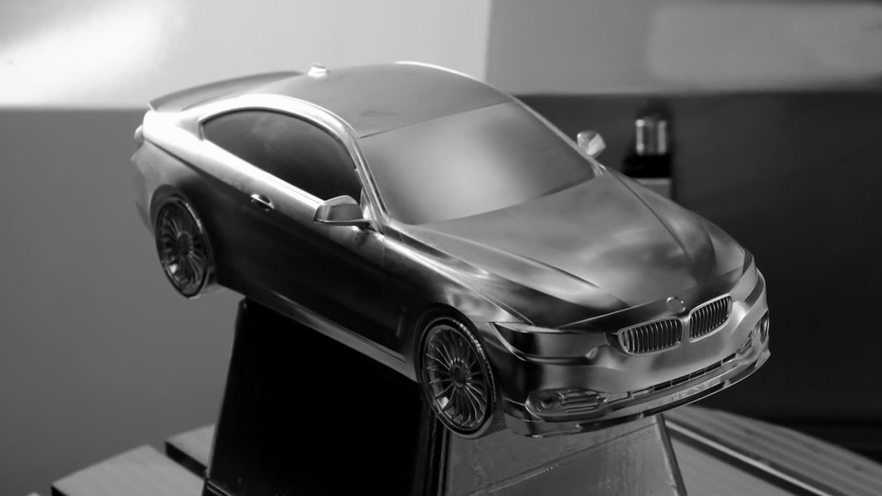

Добрый час, форумчане.
Если не затруднит, сориентируйте, пожалуйста, по ценам и порекомендуйте надежный станок для ежедневной работы.
Прикрепил фото.

Где-то от 7-10 миллионов.

Ищите серьезные и крупные конторы с 5 координатными ОЦ (обрабатывающими центрами).
Параметров у станков слишком много что бы можно было назвать какие-то конкретные и по ним искать. Это все равно что машину выбирать про объему двигателя. Машин с одинаковым объемом будет много, но конкретно вам понравится только пара моделей, а какие модели будут конкретно у дилера в магазине - вообще неизвестно.
Ориентируйтесь лучше на производителей: HAAS, DMG, Mori Seiki, Okuma, например.
Вам так же стоит учитывать что стоимость смены таких 5 координатных станков это дорого и если изделия на фото предполагаются как чисто художественные, без жестких требований к точности, то я бы на вашем месте смотрел в сторону литья в кокиль по выплавляемым моделям, либо в сторону гальванопластики.

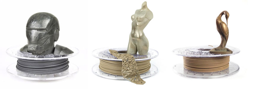

Avg.2017 писал(а):порекомендуйте надежный станок для ежедневной работы.
Купи себе нормальный 3D принтер и печатай пустотелые модели металлическим филаментом:
metall-3d-print-2.jpg (4497 просмотров) <a class='original' href='./download/file.php?id=118758&mode=view' target=_blank>Загрузить оригинал (32.68 КБ)</a>
https://3dpt.ru/page/metall-3d-printing
Ведь в твоих поделках микронная точность не нужна, дремелем допилишь до блеска.
Дёшево и сердито. :good:

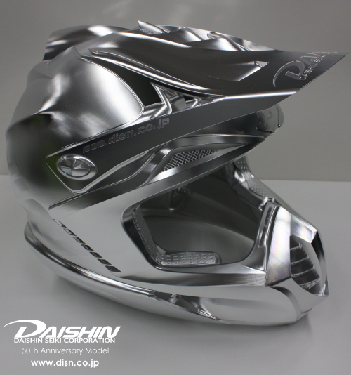

Если опустить разработку в CAD и стоимость алюминия, могли бы пояснить откуда такая цифра набегает? Грубо говоря за электричество и фрезу?
Без иронии. Не понимаю просто, ведь эта работа не требует каких то сверх новых станков и разработок. Например, изделие на фото ниже гораздо сложнее и сделано на станке почти 10-летней давности. Я это к тому, что можно обходиться технологиями 2009 года, неужели это так дорого?
daishin-50th01.jpg (4369 просмотров) <a class='original' href='./download/file.php?id=118782&mode=view' target=_blank>Загрузить оригинал (191.26 КБ)</a>
Re: Какой станок подходит для [смотреть фото]
Станок при стоимости в 10млн должен окупится лет за 5 для этого примерно 6тр в сутки только амортизация станка далее + аренда+электричество+зп оператора+оснастка+инструмент. А поскольку в этих изделиях много чистовой обработки тонкими фрезами то делается это долго и хорошо если хотябы одну безделушку за сутки выпилите.

Тот, кто купил себе такой станок, будет его отбивать. Это раз. Квалифицированный рабочий тоже денег стоит - два. Фрезы, оснастка, СОЖ - три. Аренда помещения и прочие "отстёгивания" - четыре. И самое главное - желание заработать - пять :hehehe:
Сообщения: 2098
Да хоть 1990 года станок бы справился он будет сколько стоить сейчас? Скорее всего те же лямы. А теперь возьмите и посчитайте чисто амортизацию станка - сколько деталей по 5 тысяч он должен сделать и сколько он должен потратить на это времени. И это с учетом того что электричество, заготовки, фрезы и рабочая сила халявные. После этого поймете что 50тыр это скорее всего очень дешево.

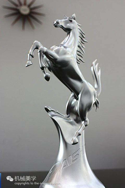

Avg.2017 писал(а): Если опустить разработку в CAD и стоимость алюминия, могли бы пояснить откуда такая цифра набегает? Грубо говоря за электричество и фрезу?
Без иронии. Не понимаю просто, ведь эта работа не требует каких то сверх новых станков и разработок. Например, изделие на фото ниже гораздо сложнее и сделано на станке почи 10-летней давности. Я это к тому, что можно обходиться технологиями 2009 года, неужели это так дорого?
Станок на котором он сделан, в бу состоянии будет стоить десятки миллионов рублей.
Хорошая пневматика под него нужна, там еще под миллион набежит.
Материал куб или цилиндр килограмм на 40 тут. Фрезами китайскими тут не обойдешься, и так далее и тому подобное.
Т.е. коняшку если продавать по 5000 рублей, то их надо продать 100000, чтобы окупить станок, и делать их в круглосуточном режиме, останавливая на ТО, которое тоже денег стоить будет.
Теперь вопрос, кому сдались кони по 5000 рублей в таком колличестве ? :D
