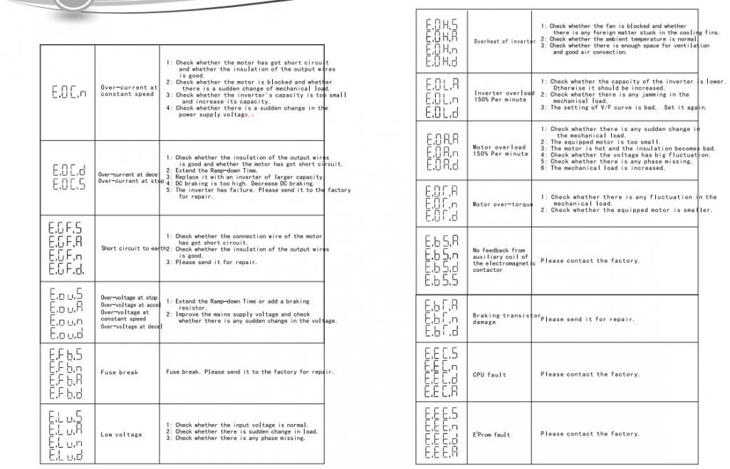

Товарищи всем привет, вопрос к знающим людям, помогите запустить шпиндель. никак не могу. настройки смотрел и в инструкции и в видосах , всё настраивал как там а никак, шпиндель на 2,2 квт. при включении на кнопку run он ,только стартует и сразу останавливается и на частотнике загорается ошибка EOAC. вроде так. кто знает подскажите в чем беда. провода на месте все....

модель частотника HY02D223B.
ШПИНДЕЛЬ КЛАССИЧЕСКИЙ 2.2 КВТ

Какие настройки вводишь?
Ошибка - превышен ток, так шпиндель спалишь или уже...

Сейчас уменьшил ток, вроде начинает крутиться, потом выдаёт ошибки RoA а потом EoAA

где вообще посмотреть коды ошибок?
Re: Частотник и шпиндель.
Stein82 писал(а):где вообще посмотреть коды ошибок?
В паспорте.
Частотники часто настроены на двиги 50гц, а шпиндель на 400гц - потому шпиндель спалить очень просто.
Настройки должны быть такими:
Change PD001 Source of Run Commands to '1'
Change PD005 Max operating frequency to 400hz
Change PD004 base frequency to 400hz
Change PD003 Main frequency to 400hz
Change PD006 Intermediate frequency to 2.5
Change PD008 max voltage to 220v
Change PD009 Intermediate voltage to 15v
Change PD010 Min voltage to 8
Change PD011 frequency lower limit to >100hz (120hz to start)
Change PD142 7 Amps
Change PD143 2
Change PD144 3000

после ввода данных настроек, вообще молчал, но после ввода Pd 000 0. Pd 000 0 /шпиндель ожил и стал активно разгоняться, шустрее чем был, а потом всё равно выдает ошибку EoAA и вырубается.

Argon-11
Сообщения: 1955
Репутация: 461
Сообщение Argon-11 »
EOAA: Motor overload.

Первое : это ввод настроек именно в порядке, в котором они приведены выше.
Не по порядку пинов!
Второе.
Параметр PD003 пробовать со значением 130.

В общем так друзья товарищи. всё сделал как сказали выше . при установке PD 001- 1 не трогается вообще. с самого частотника. поменял на 0 включается, разгоняется где то до 5800 об выдаёт ошибку AoA и вырубается. плюс что мне не нравится вибрация что ли в нём в шпинделе.. как то шумно разгоняется.... PD003 тоже менял и так и так... и еще заметил сам вал греется.

Сбросьте настройки на частотнике
PD013 вводим параметр 8.
Запрограммируйте новые настройки -(список выше) в строго приведенной последовательности! Как написаны по списку-так и вводим!
Параметр PD003 пробуем 130.
Если запуск частотника с панели управления, pd001 - параметр 0.

И ещё, с такой проблемой советую переключить дисплей частотника в отображение силы тока "А", и при значениях более 6-7 ампер немедленно прекращать опыт запуска.

сейчас в очередной раз сделаю так. но при запуске шпинделя частота поднималась максимум до 78 гц. а ток 11-12 ампер. даже провод нагревался чуток
