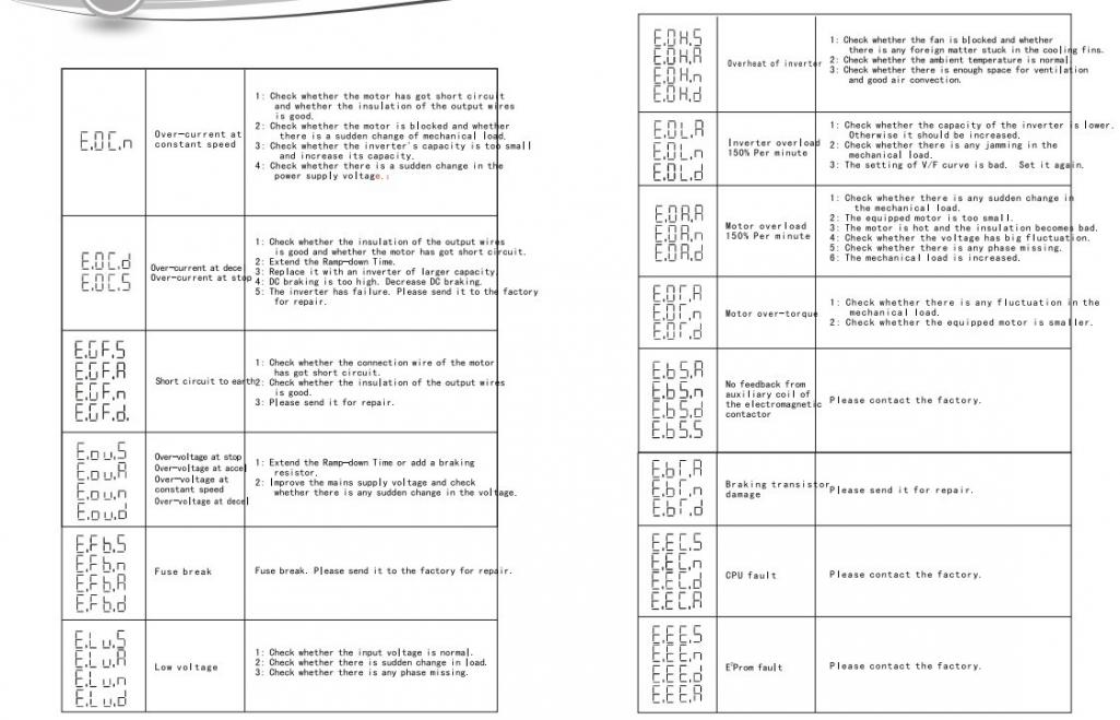

Товарищи всем привет, вопрос к знающим людям, помогите запустить шпиндель. никак не могу. настройки смотрел и в инструкции и в видосах , всё настраивал как там а никак, шпиндель на 2,2 квт. при включении на кнопку run он ,только стартует и сразу останавливается и на частотнике загорается ошибка EOAC. вроде так. кто знает подскажите в чем беда. провода на месте все....

Argon-11
Сообщения: 2068
Репутация: 461
Re: Частотник и шпиндель.
Сообщение Argon-11 »
EOAA: Motor overload.
error code3.jpg (7255 просмотров) <a class='original' href='./download/file.php?id=117975&sid=b6b0156ae302d226957bbec6461be1bb&mode=view' target=_blank>Загрузить оригинал (97.38 КБ)</a>
