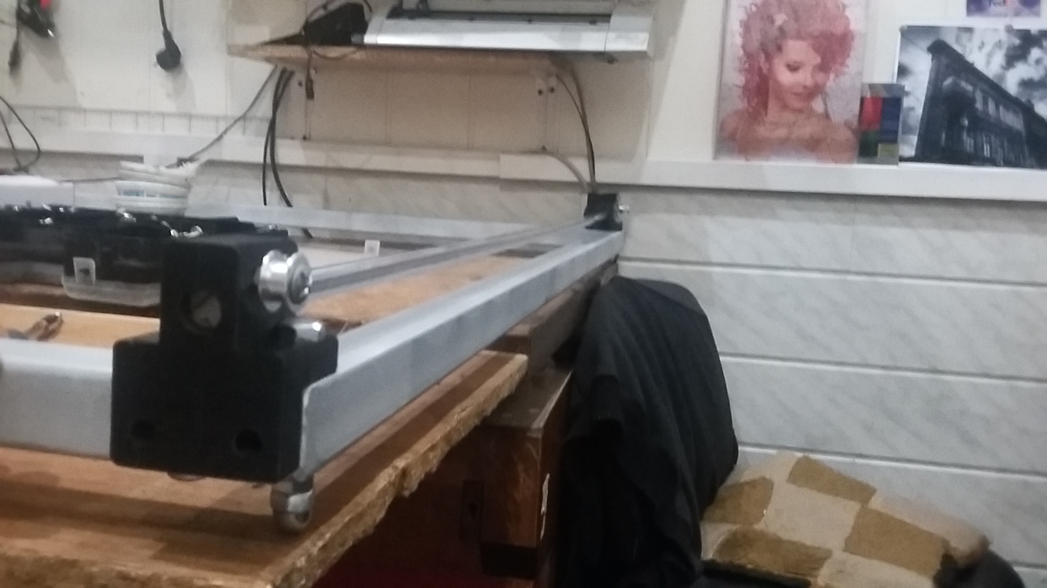

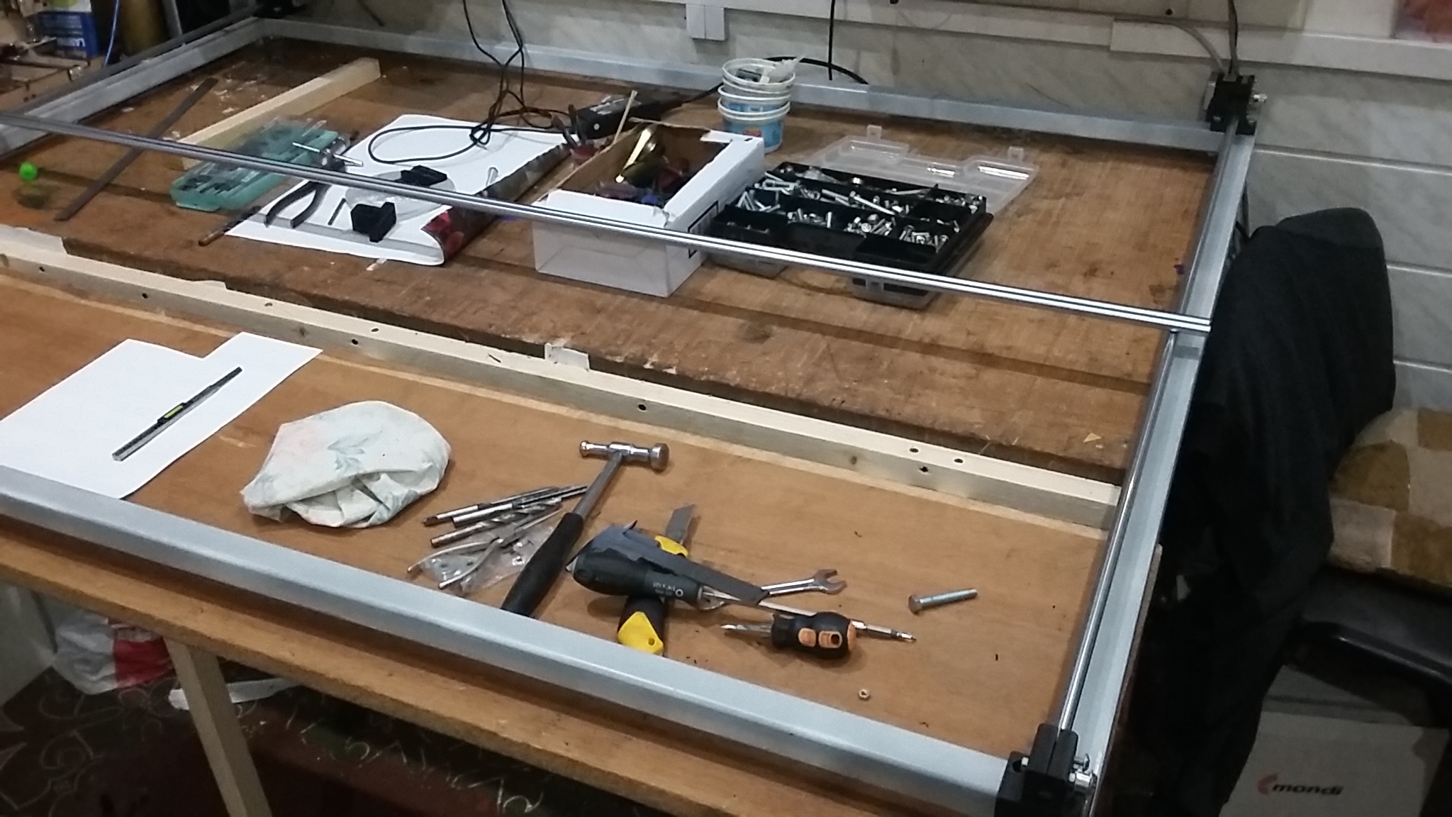

Помогите пожалуйста советом.
Собираю станок для лазерной гравировки (диодным лазером на 15Вт).
Столкнулся с проблемой, по короткой стороне (мат где расстояние 1м) - по центру провисает вал на 2-3мм. Детали крепления печатаю на 3d принтере.
Вот фото:
20170808_192139.jpg (4432 просмотра) <a class='original' href='./download/file.php?id=117740&mode=view' target=_blank>Загрузить оригинал (587.34 КБ)</a>
Как дрбиться ровного вала без прогиба? Проблема еще в том, что я буду на эти направляющие - ставить ось "х" (который состоит из двух валов по 1,6м , плюс шаговый двигатель). Нагрузка на боковые валы будет колосальная. :(
Может кто сталкивался с таким?

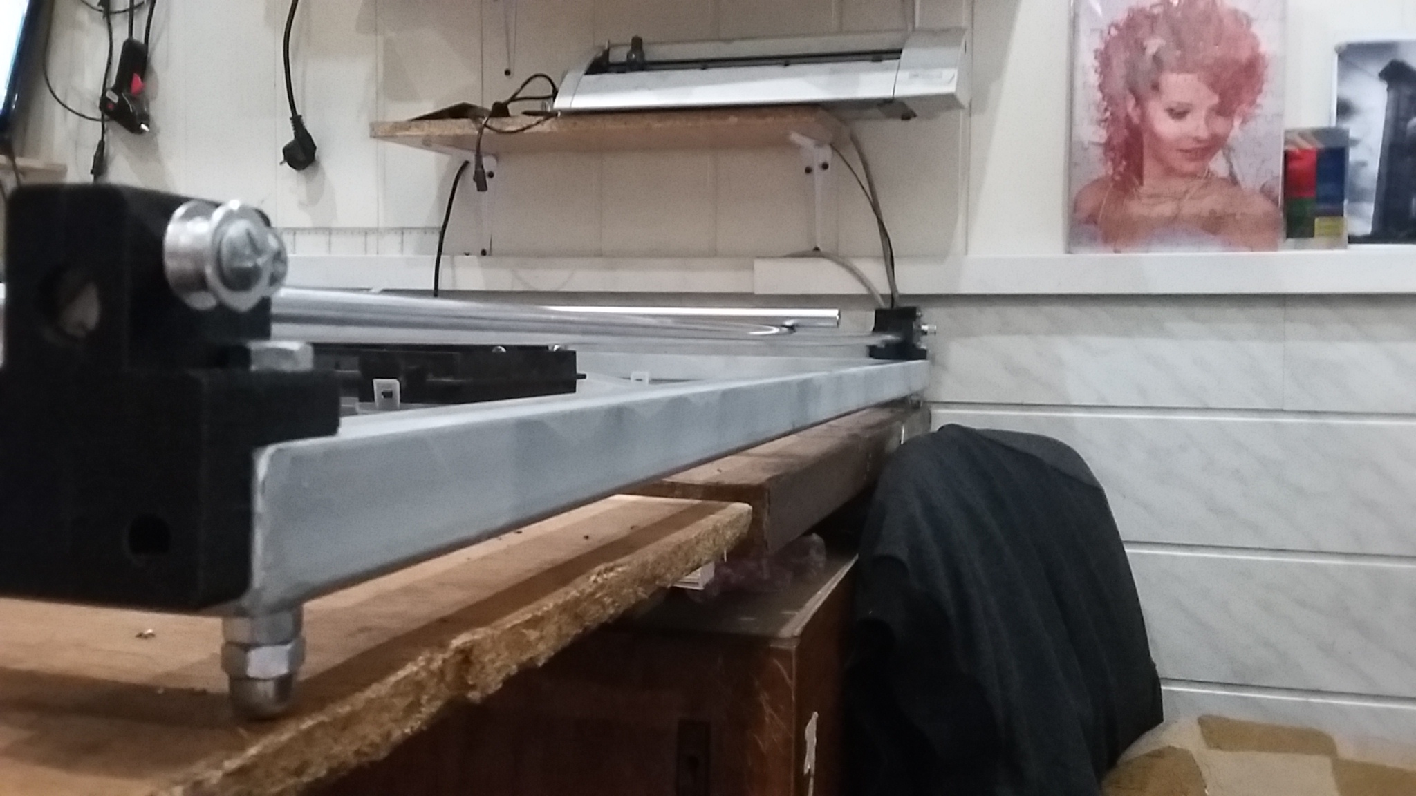

Что я делаю не так? Ведь если я поставлю длинные на низ - тогда провисание будет еще больше?
20170809_082047.jpg (4353 просмотра) <a class='original' href='./download/file.php?id=117762&mode=view' target=_blank>Загрузить оригинал (725.38 КБ)</a>
20170809_082108.jpg (4353 просмотра) <a class='original' href='./download/file.php?id=117763&mode=view' target=_blank>Загрузить оригинал (592.59 КБ)</a>

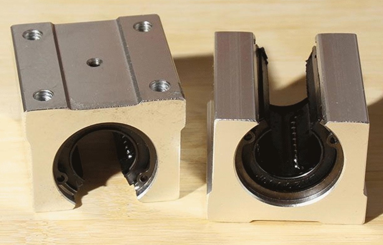

Можно попробовать обойтись меньшей кровью: использовать разрезные подшипники,
Подшипники.jpg (4337 просмотров) <a class='original' href='./download/file.php?id=117767&mode=view' target=_blank>Загрузить оригинал (225.81 КБ)</a>
а под валы колхозить "подставки". Даже на 3D принтере их можно распечатать...
https://vk.com/rom327

Буду пробовать подставлять два ролика на ось. Эти ролики будут ездить по профилю. Посмотрим что получится.

Собрал ось "у".
Длина вала 1,2м. Прогибается. Как будет ездить ось "х" - пока не рредставляю. :(. Буду ставить на коретки по два рллика рещиновых.
https://www.youtube.com/watch?v=zG2N0OTkbu0

А чем не нравятся разрезные подшипники?
Цена весьма адекватная, и подставок наделать не проблема...

А есть такие же подшипники открытого типа, только без алюминиевого корпуса?
Карабас
Сообщения: 1764
Репутация: 690
Re: Прогибание 12мм направляющей. Самодельный гравер 1,5м/1м
Сообщение Карабас »
AlexQ писал(а):А есть такие же подшипники открытого типа, только без алюминиевого корпуса?
В любом магазине комплектующих для ЧПУ.
